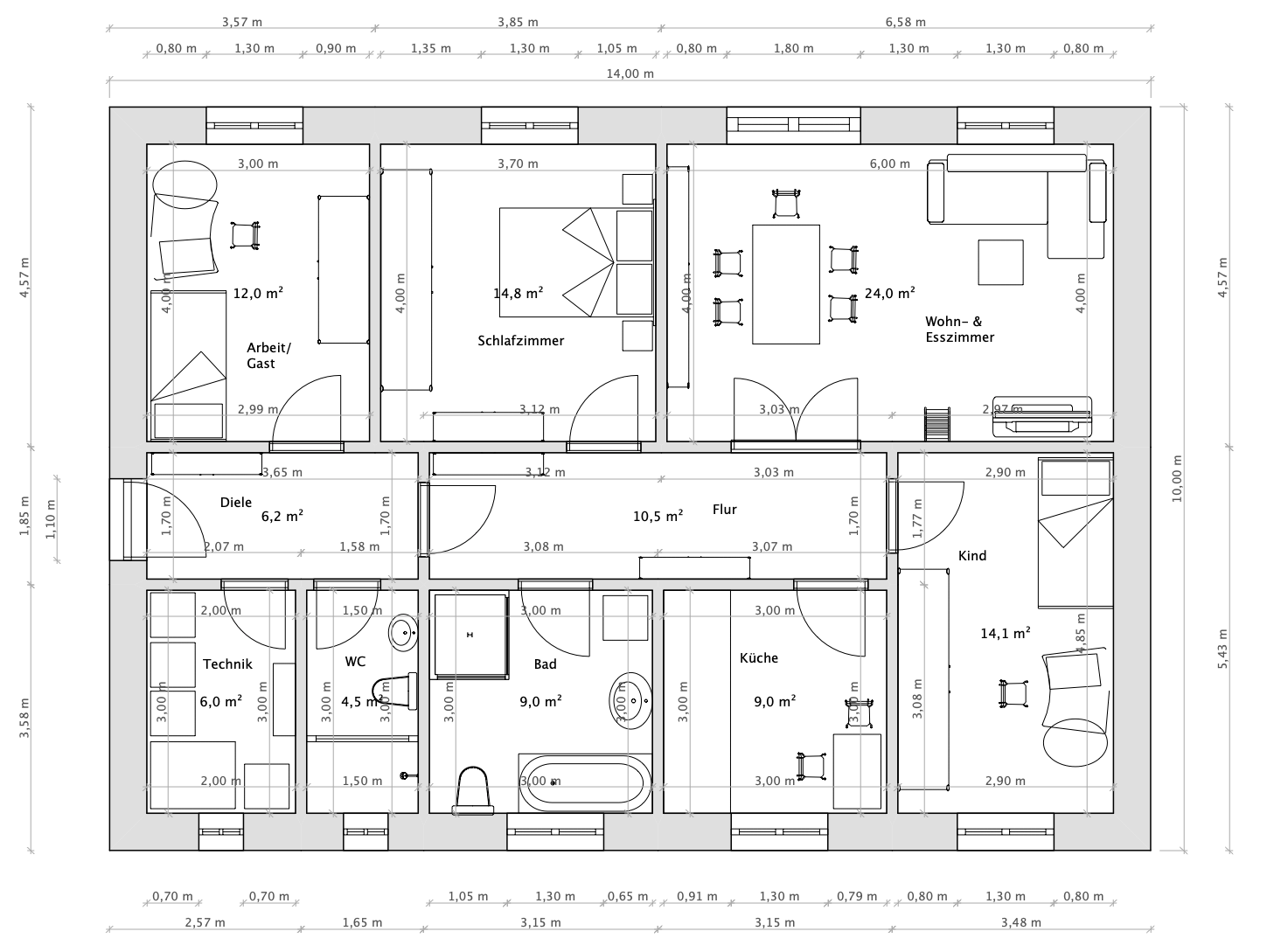

Bungalow, SD, 14x9/117m2, 4 Zimmer
4,20 Stern(e) 5 Votes
awashmv

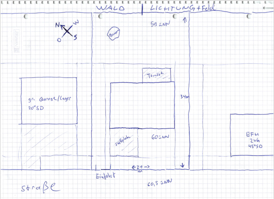

Größe des Grundstücks: 714m2, 21mx34m
Hang: nein
Grundflächenzahl: 0,3
Baufenster, Baulinie und -grenze: 15mx20m
Randbebauung: 3m
Anzahl Stellplatz: 2
Geschossigkeit: 1
Dachform: SD
Stilrichtung: Einzelhaus, offen, bis Max. 2 VG
Ausrichtung: NW
Maximale Höhen/Begrenzungen: TH 4,25, FH 10m
weitere Vorgaben: SD 20°-45°, Firstrichtung zur Straße
Stilrichtung, Dachform, Gebäudetyp: Einfamilienhaus, Bungalow
Keller, Geschosse: nein, DG nur Stauraum
Anzahl der Personen, Alter: 3 Personen (3, 33, 45 Jahre)
Raumbedarf im EG, OG: 4, 0
Büro: Familiennutzung oder Homeoffice? - Arbeit+Gast/Abstell
Schlafgäste pro Jahr: 4x1
offene oder geschlossene Architektur: geschlossen
konservativ oder moderne Bauweise: konservativ
offene Küche, Kochinsel: nein
Anzahl Essplätze: 5
Kamin: nein
Musik/Stereowand: nein
Balkon, Dachterrasse: nein
Garage, Carport: ggf.. später Carport
Nutzgarten, Treibhaus: ggf.. später kl. Gewächshaus

  • An der Grundstücksrückseite liegt ein Waldstück, Lichtung mit Blick auf ein schönes Feld ca. mittig nach rechts/Osten.

  • eigene Annäherung an das Thema zwecks Vorbereitung auf weitere Gespräche mit Architekt/Bauing.
  • Beschäftigung mit den Anforderungen
Vorgabe ist:
1.) Wohnen auf einer Ebene mit 4 Zimmern und getrennte, kleine Küche.
2.) Wohnzimmer mit Ausblick Wald/Lichtung, Gartenbereich hinter dem Haus
WC/Bad/Küche: Positionierung der Ausstattung tbd.
Gesucht: Anregungen, Meinungen, Vorschläge
Die Küche ist klein, die Stühlchen sind winzig. Den Hauseingang würde ich vermutlich eher zur Straße orientieren, auch um ein bißchen Flurfläche zu sparen. Ebenfalls weniger gefallen tun mir die kahlen Giebelseiten. Was ist das eingezeichnete Zeug im HAR, sind da alle Abstandsflächen für Wartungspersonal berücksichtigt ?
Warum Bungalow, wenn zwei Vollgeschosse erlaubt sind ?
Wo soll Abstellraum zur Verfügung stehen ?
Langer, schlauchiger, dunkler Flur der wahnsinnig viel Fläche beansprucht.
Keine Garderobe
Was ist alles in dem Technikraum eingezeichnet?
Wo werden Koffer, Deko, Lebensmittel und Co aufbewahrt?
Arbeitszimmer Türe nach links verschieben, dass der Schrank dahinter paßt.
Schlafzimmer
Zeichnet mal ein Bett von 1,8x2 m + Bettrahmen ein.
Küche
Wollt Ihr wirklich nur eine 3 m Küchenzeile? So eine kleine Zeile findet man in 40 qm Einzimmerappartement.
Dazu diese Mini Tischecke die selbst ihn Wohnwägen geräumiger ist.
Für 2 Essplätze ist der Bungalow zu klein
Kinderzimmer zwischen Wohnen und Essen sehr ungünstig
Eingang Mittig
2. Terrasse im Süden einplanen
Ihr habt keinerlei Abstellraum. Plant eine Treppe für den Dachboden ein.
Warum quetscht ihr alles in einen Bungalow?
Das ist ein Wohnungsgrundriss, keine Hausplanung.
Seif gewarnt, lasst die Finger davon 7nd sucht Eic/ jemanden, der sich Eurer Planung annimmt.
Zur Not tun es auch Typenhäuser als Bungalow, da gibt es nette, die gut funktionieren.
Das Nordkreuz stimmt nicht ... West und Ost sind vertauscht.
Generell sehr seltsame Türpositionen, z. B. auch direkt neben dem Kopf im Elternschlafzimmer.
Warum Eingang an der Seite?
Die Terrasse liegt auch an langen Sommerabenden zuverlässig im Schatten.
Küche ... da scheint ihr ja null, null-Ansprüche zu haben.
