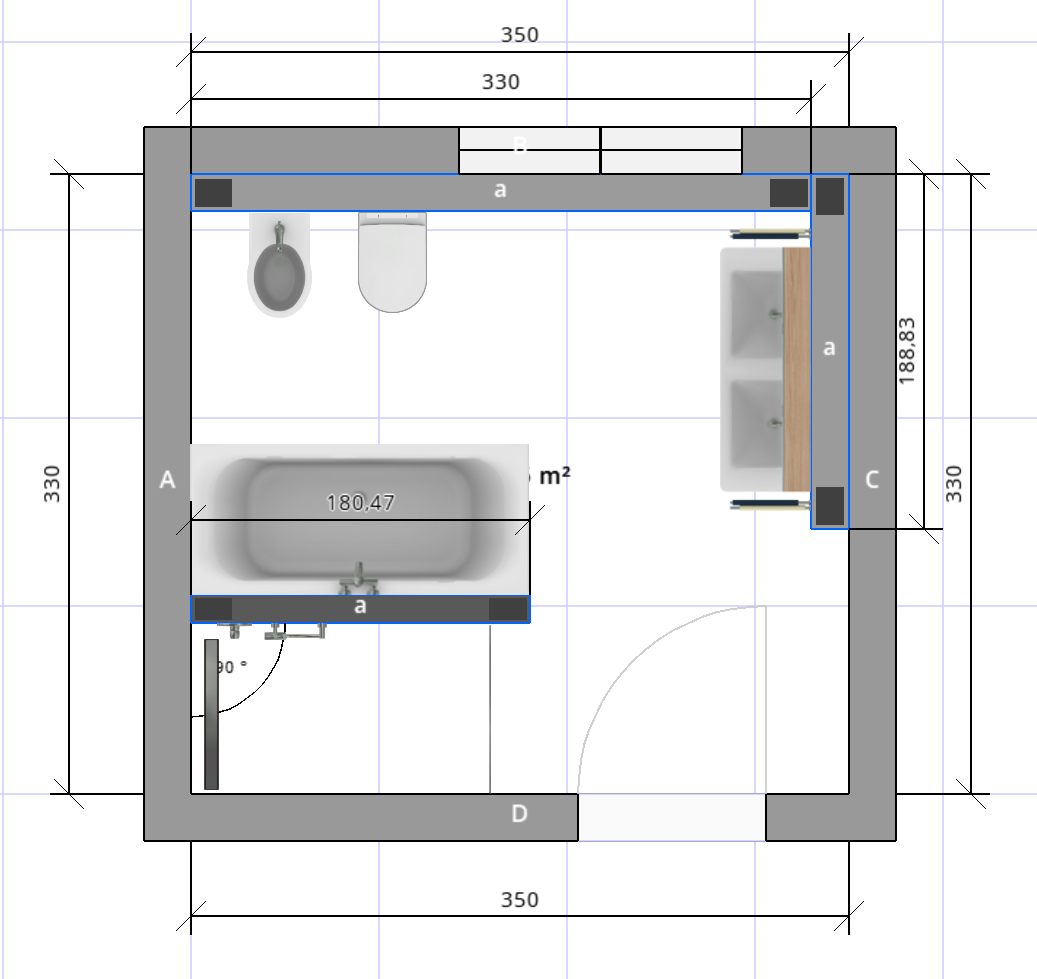

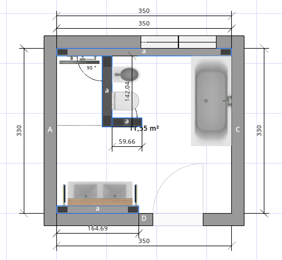

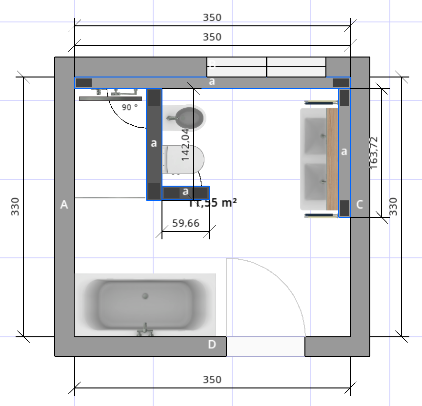

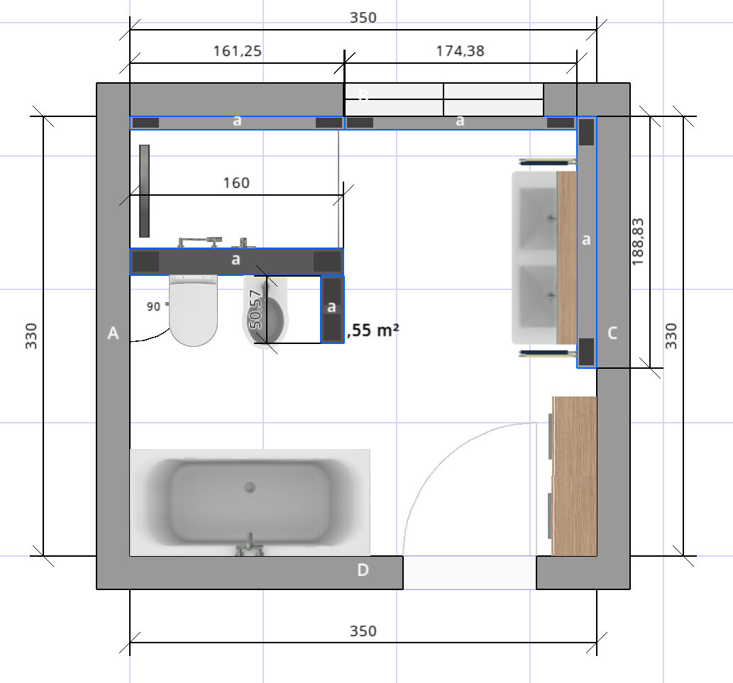

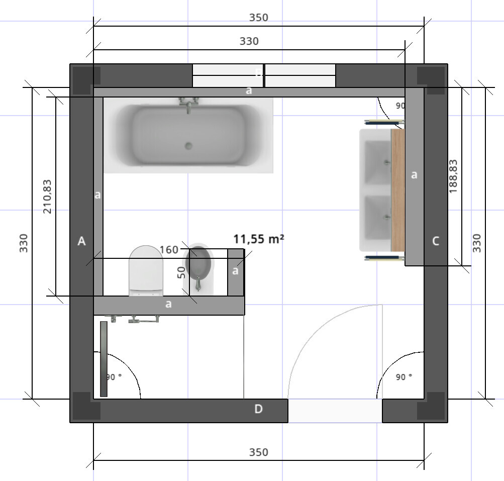

ich würde mich sehr freuen über euer Feedback zu meinen Badezimmer-Grundrissen. Welche der Varianten würde euch am besten gefallen bzw. am praktischsten erscheinen? Teils gibt es ein paar Engstellen, z.B. nur 70cm Platz zwischen WC und Badewanne. Zu eng?
- Sanitärgegenstände: Gemauerte Dusche mit Glastür (damit es warm ist beim Duschen), WC, Bidet, Badewanne 180x80, Doppelwaschbecken
- Raummaße 3,50 x 3,30m, Doppelfenster insgesamt 1,50m breit geht nach Ost und kann schrittweise nach links und rechts verschoben werden, Tür kann beliebig verschoben werden, Vorwandinstallation
- Abfluss nur Richtung planlinksoben, d.h. z.B. planrechtsunten können keine Abflüsse sein
Danke für eure Tipps und Vorschläge!!

Tetris ist ein netter Begriff für diese Aufgabe. Zu eng beschreibt es auch, wenn Du alle Aspekte auf dem Raum bei gleichzeitiger Bewegungsfreiheit für 2 Personen (2 Waschbecken) verwirklichen willst.
Ein Bidet braucht zur bequemen bestimmungsgemäßen Nutzung mehr Platz als eine Toilette. mach mal Trockenübungen zum Test. Diese Keramika hängen m.E. zu dicht beieinander.
Die Badewanne ist zum Kinderbaden geeignet, was prima ist - aber nicht enttäuscht sein, wenn ein so kurzes Modell für Erwachsene nicht so zum Relaxen taugt.
Hinweis um Tetris:
- Bidet und Toilette gehören nicht zwangsläufig nebeneinander
- Duschbereich kann kleinflächiger (quadratischer) werden bei Mauer und Glastüre
- spiele mal mit Dusche am Kopfende der Wanne
- Waschbecken für 2 Personen gibt es platzsparend mit einem Becken und 2 Armaturen.
Mir gefällt Variante 2 und 3 (ohne dass das Bidet in die Kritik gerät)
Wir haben eine klassische 180er (sorry, klassisch ist 170), keine Duo, weil wir auch am Fußende eine Duschfunktion haben. Wir baden in der Wintersaison regelmäßig zu zweit darin. Und das nicht, weil es zu eng ist das war genau so geplant, ausprobiert und für gut befunden. Keine größere, wegen des Wasserverbrauchs. Und ein wenig Hautkontakt darf auch gern sein. Allein ist die Wanne mir schon fast zu lang, um entspannt liegen zu können (ohne zu rutschen)
Hm, ich finde schon: Höschen ist in der Kniekehle, und dann dreht man sich Richtung Bidet... ja, sie könnten auch um 90 Grad zueinander geordnet werden, aber Platz muss links und rechts vom Bidet sein, wie Du schon gesagt hast.
Bei 1, 2 und 4 könnte man die Dinger winklig zueinander anordnen.
Bei 4 stört aber die vulominöse Wanne mittig des Raumes.
hausbauer
Danke an euch drei für die Hinweise! Da muss ich wohl noch mal ein wenig Klötzchen schieben im Plan. Falls sich nichts besseres mehr ergibt, sind aktuell 3 und 5 meine Favoriten. Die führen allerdings wegen dem Fenster zu ner leicht schlechteren Außenansicht des Hauses... Verflixt
Mir gefällt das mit Bad E (Nr. 3 in der Abfolge) bezeichnete ganz gut. Da würde ich aber die Trennwand neben dem WC Richtung Badewanne maximal in Brüstungshöhe vom Fenster wählen. Allerdings würde ich die Eingangstür wie in Bad Alternative P (Nr.1) setzen.
Gar nicht geht meiner Meinung nach Bad G, die Nr. 5 in der Reihe. Da sind die Waschbecken an völlig ungünstiger Lichtposition.
Bei Nr. 3 kann das Fenster ja durchaus wie in Nr. 1 gesetzt werden.
