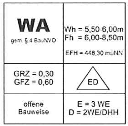

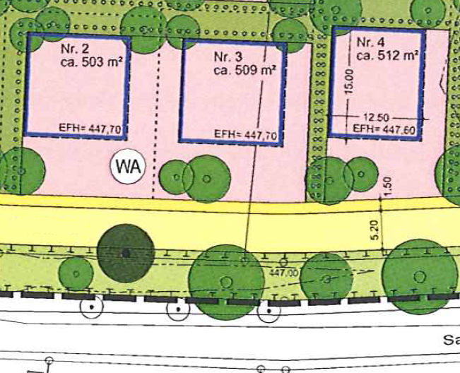

Wollte auf diesem Wege mal anfragen, was andere zu diesen beiden Lösungen sagen würden. Bzw. ob noch Idee kommen.
Es ist das Grundstück in der Mitte mit Nordausrichtung. Terrasse im Süden. Einfahrt von Nord.
Danke vorab....
Größe des Grundstücks: 500m²
Hang: nein
Grundflächenzahl: 0,30
Geschossflächenzahl: 0,60
Baufenster, Baulinie und -grenze: 14x14m
Randbebauung: ja Garage
Anzahl Stellplatz: 2
Dachform: Satteldach 25 Grad
Stilrichtung: Einfamilienhaus Modern
Ausrichtung: Nord
Maximale Höhen/Begrenzungen. Anhang

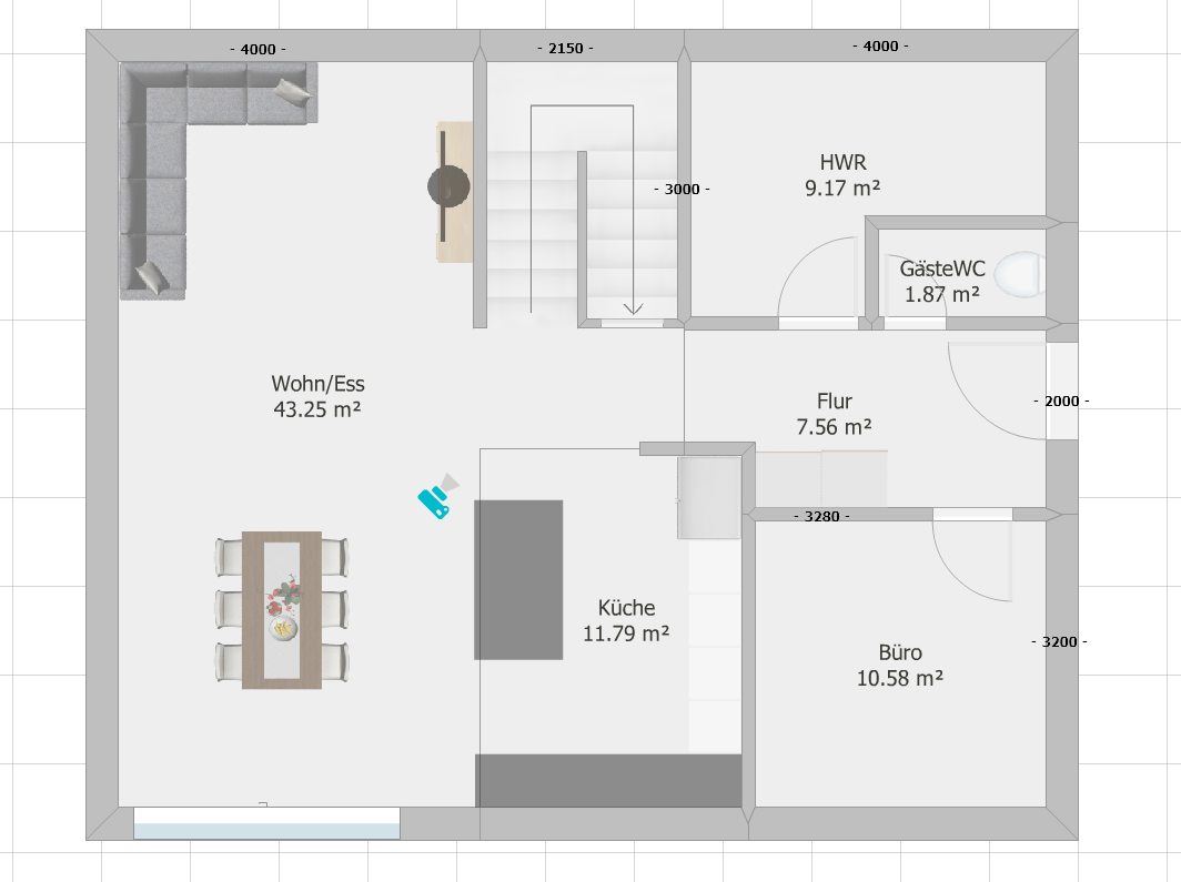

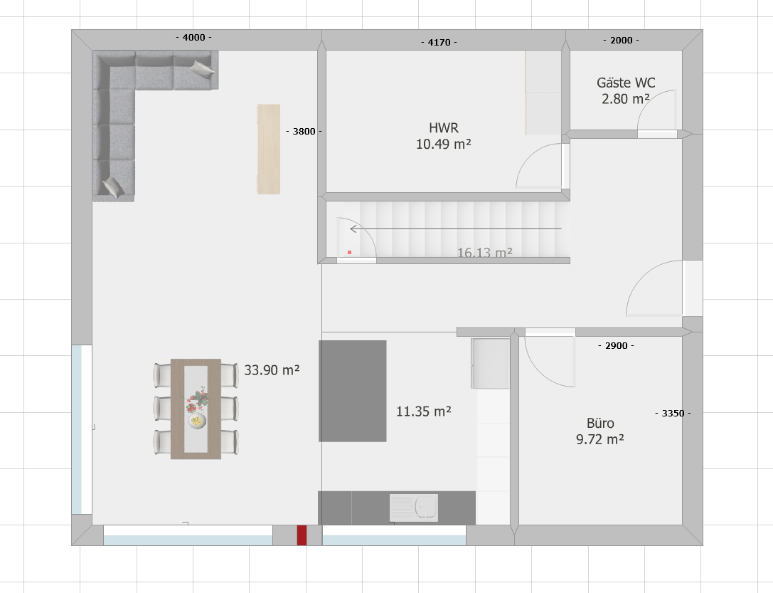

Was gefällt besonders? Warum? Offener Wohnbereich, Anordnung der Zimmer.
Was gefällt nicht? Warum? Sind nicht sicher ob der Hauswirtschaftsraum reicht, bzw. ob der Flur nicht so knapp wird.

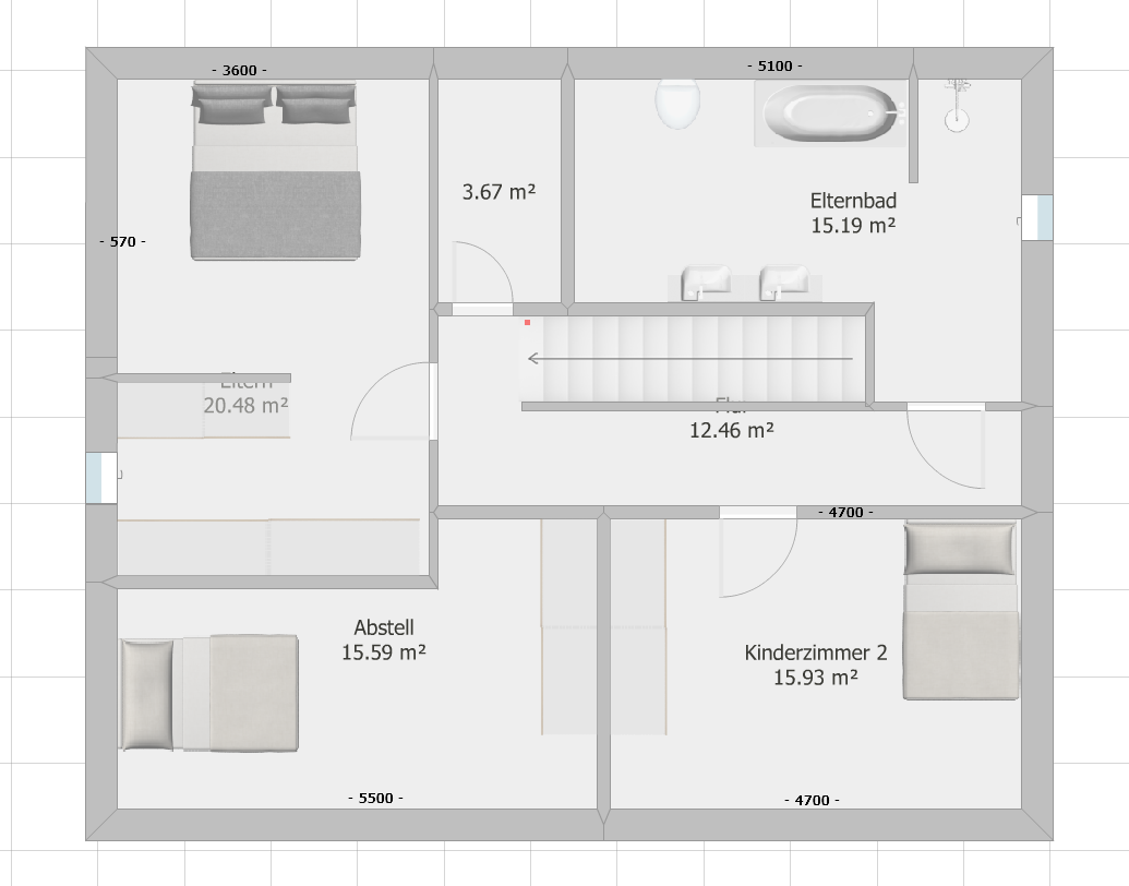

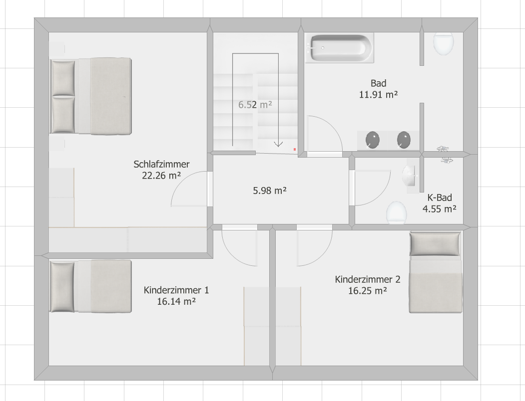

Wir wollten auf zwei Etagen unsere Wünsche einfließen lassen: EG: Büro, Abstellraum OG: Schlafzimmer, KZ, BAD.
Genug Platz im Flur für Garderobe. Das Kinderbad ist nicht zweingend und kann auch als Abstellraum genutzt werden.
Wir fragen uns, welche Treppenlösung am besten wäre.

Kurze Fragen:
- Warum ist Hausbreite und -Länge fix? Kann man die noch ändern, wenn die Grundfläche gleich bleibt?
- Wär's nicht schöner, die Wohnräume komplett an die Terrasse zu nehmen, anstatt das Büro ?

Ein gesüdeter Lageplan verwirrt, und die Nutzungsschablone verstehe ich nicht: die Höhenangabe darin ist anders als konkret im Baufenster des Grundstückes, auch die Wand- und Firsthöhen sind üblicherweise Maximale und nicht Von-bis-Angaben. Der Frage warum ausgerechnet diese Maße schließe ich mich an. Ist es sicher ein Bauträger, d.h. ein Haus mit Grundstückanbieter? - andernfalls, aber auch als Inspiration bzgl. ähnlichen, aber erprobten Grundrissen empfehle ich, sich mal bei Massivhaus Mittelrhein umzuschauen. Die Treppensituation solltet Ihr eigentlich selbst als in der zweiläufigen Variante gelungener erkennen können.

Kurze Fragen:
Wir können auch auf Quadratisch gehen. Waren aber bislang bei dem Entwurf um mehr Garten zu haben.
Es gibt noch eine Idee mit Büro im NW und dann Wohn/Ess - Küche im Süden zu haben. Aber alles als sogennater Schlauch war bislang Option B
Haus ginge auch Quadratisch...
Mittelrhein schaue ich mir mal an.. Sind aber auch so schon viele Grundrisse durchgegangen.
Podest ist oft die bessere Wahl stimmt.
