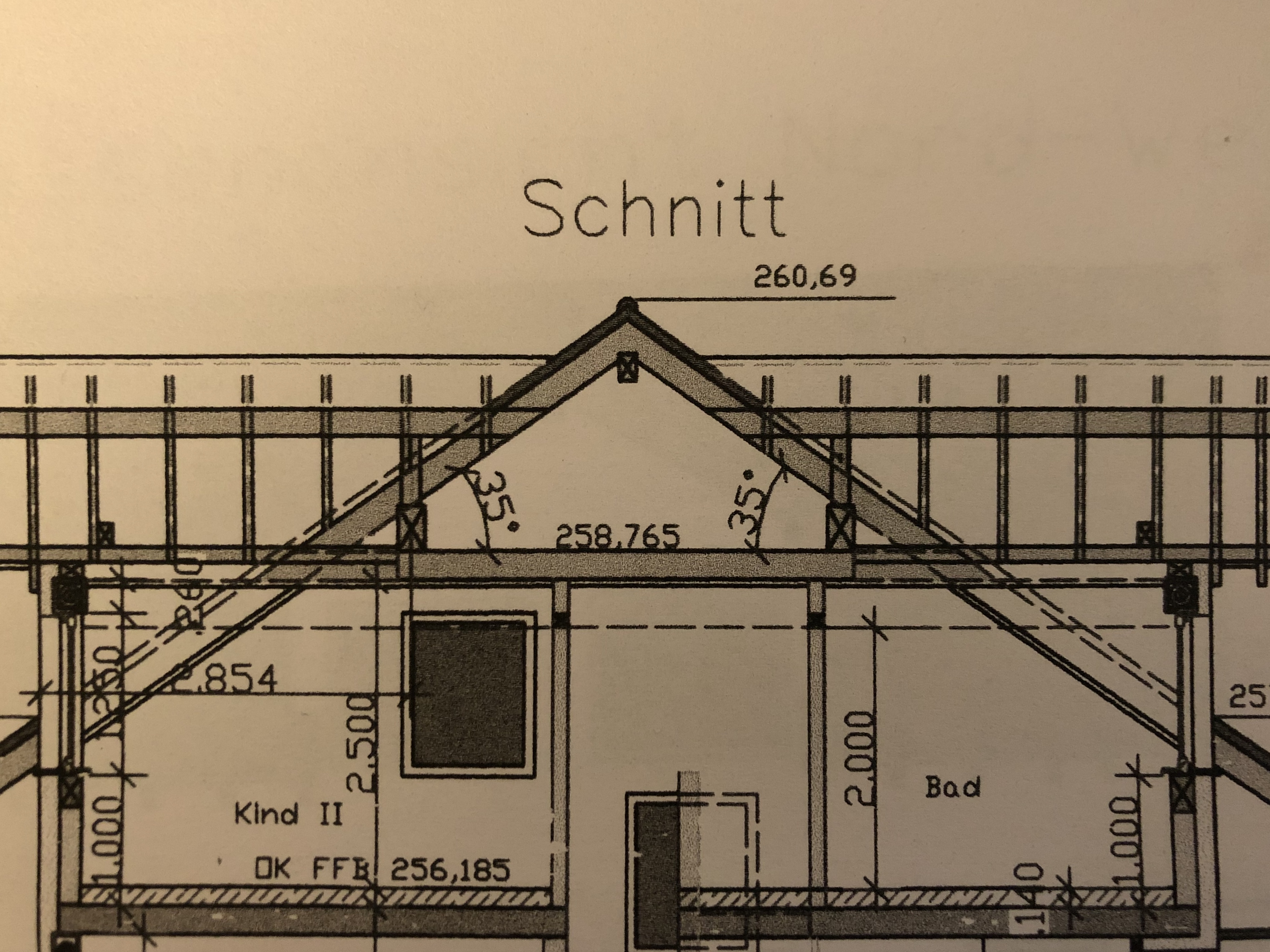

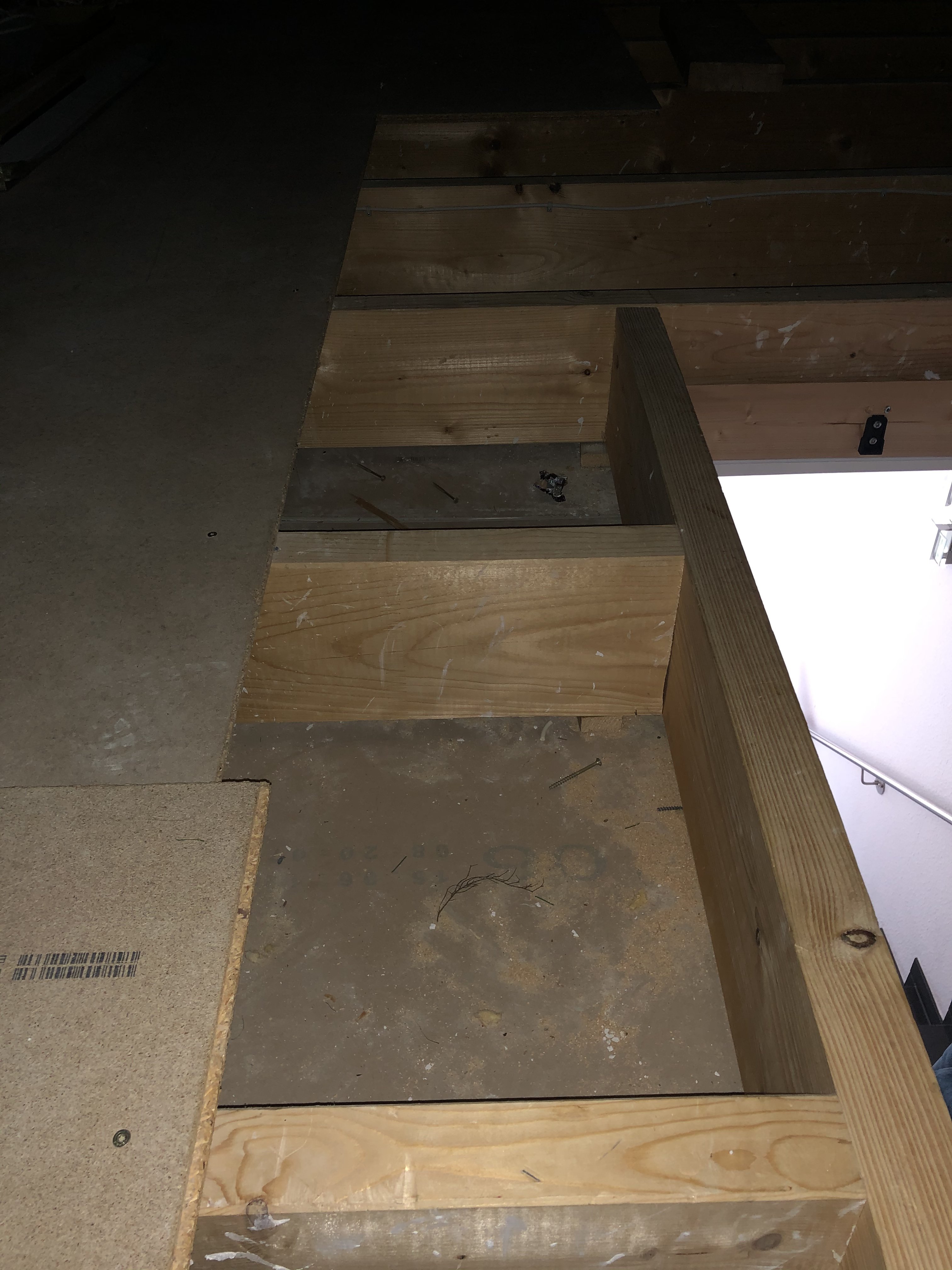

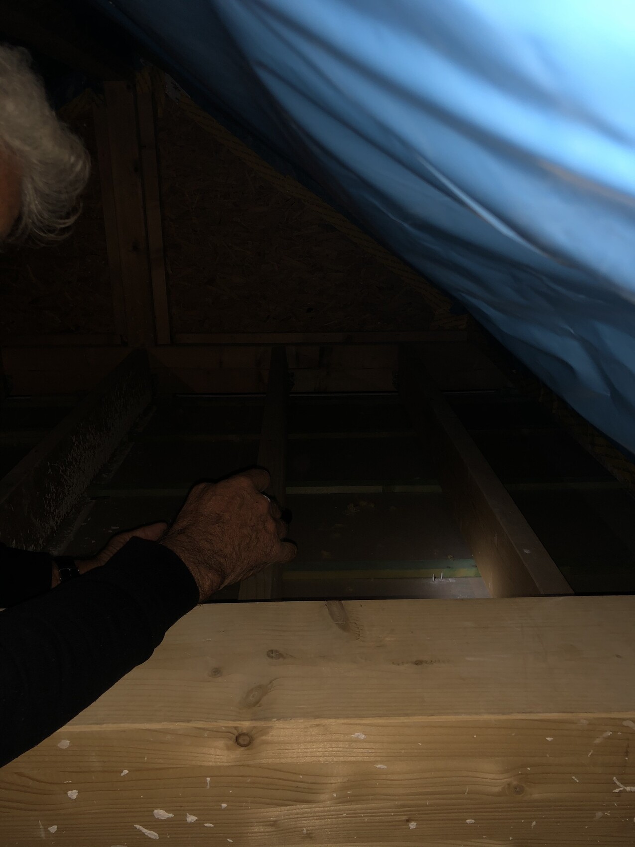

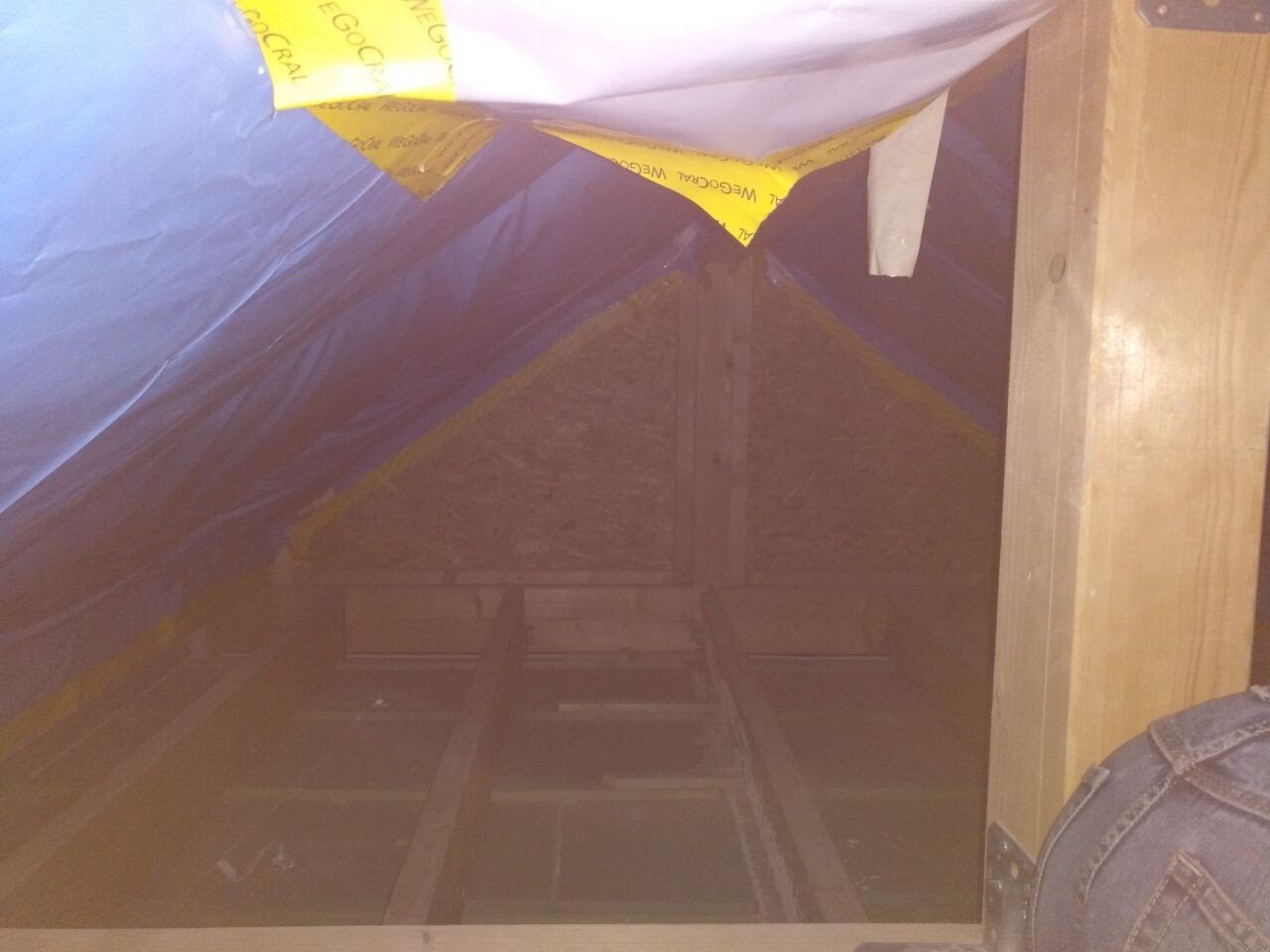

Ich würde gerne denn Dachboden (Spitzboden) Fußboden mit Osb Platten auslegen damit er richtig begehbar ist jetzt sind nur die Holzbalken zu sehen. Ich möchte zwischen denn Sparen Glaswolle (Klemmfilz) verlegen. Kann ich die Wolle einfach so verlegen oder muss da noch eine Dampfsperre zwischen?
Das Dach ist mit Wolle und Folie gedämmt.
Danke vorab für die Hilfe. Ich hänge noch ein Paar Bilder bei.

M.E. geht das ohne Folie. Die Hülle und Übergang warm kalt ist ja die Dämmung unterm Dach. Eigentlich muss die Decke gar nicht. Aber schaden tuts auch nicht.
Joedreck
Doch die Decke muss. Naja was heißt muss. Sollte. Sonst wird der Dachboden immer mitgeheizt.
Wenn du Wolle nimmst, nimm bitte Rauspund. Die sind mehr Fugen. Dann kann die Feuchtigkeit nach oben raus.
Alternativ bitte vernünftige viele fügen zwischen OSB lassen.
Wichtig wäre auch eine grundsätzliche kleine zwangsbelüftung zu installieren, soweit nicht vorhanden. Ich gehe davon aus, dass der Spitzboden nicht beheizt wird?

Stimmt der Spitzboden soll nicht mit beheizt werden nur als Lager genutzt werden. Was meinst du mit Zwangsbelüftung? Hab ich also richtig verstanden das die Folie nicht nötig ist?
Nordlys
Nordlys

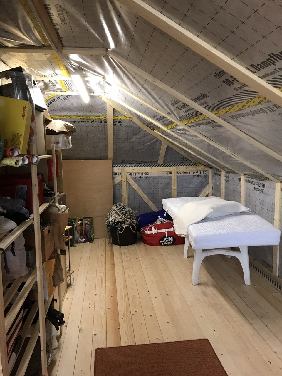

Unter unserem Rauspund ist auch keine. Gleich die Wolle. Und das hat ein Zimmermann alles gemacht, einer vom Fach. Nicht ich als Laie. Ich hab nur mit angefasst und bin auf Anweisung tätig geworden. Und hab bezahlt am Ende.
