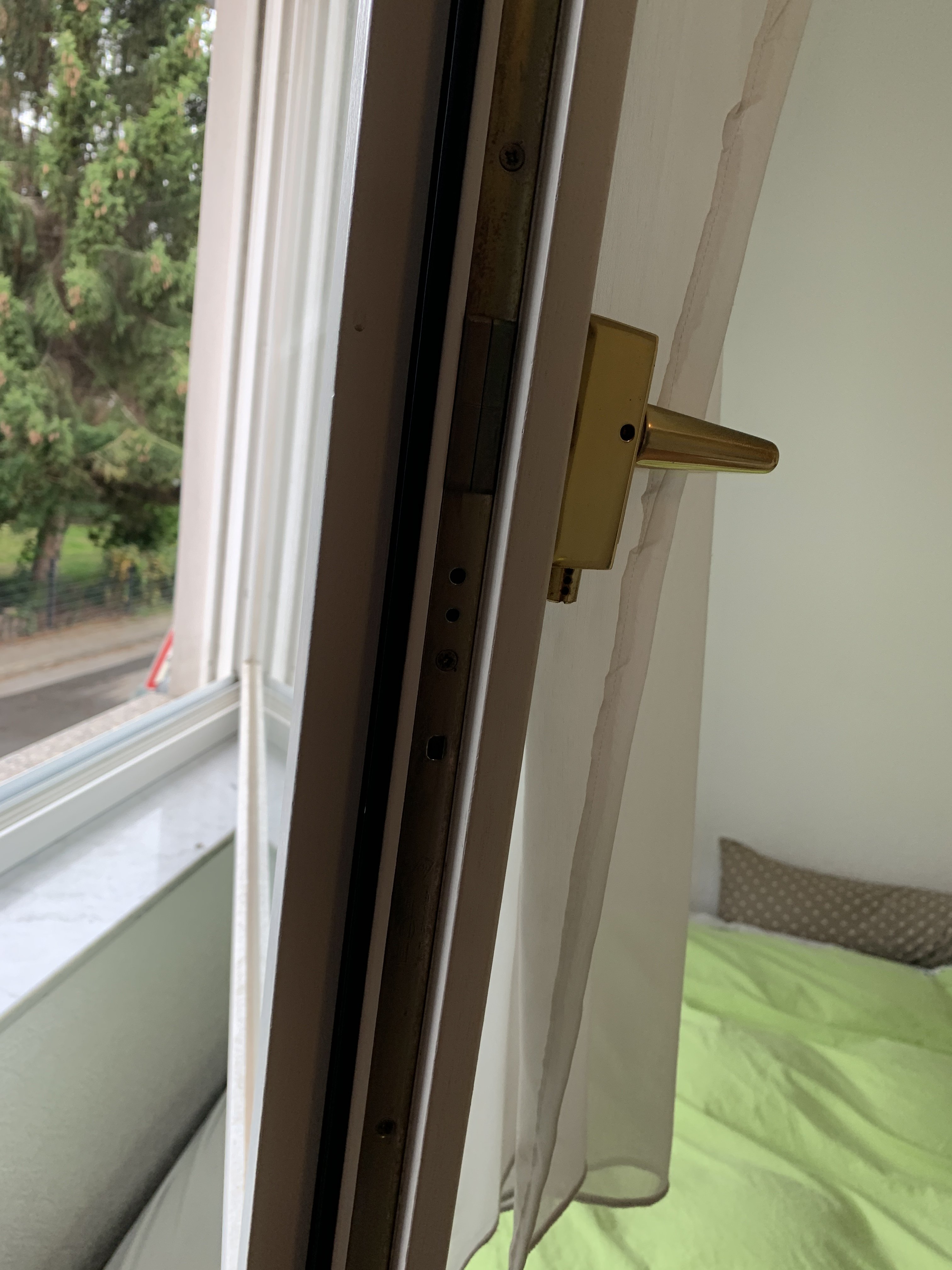

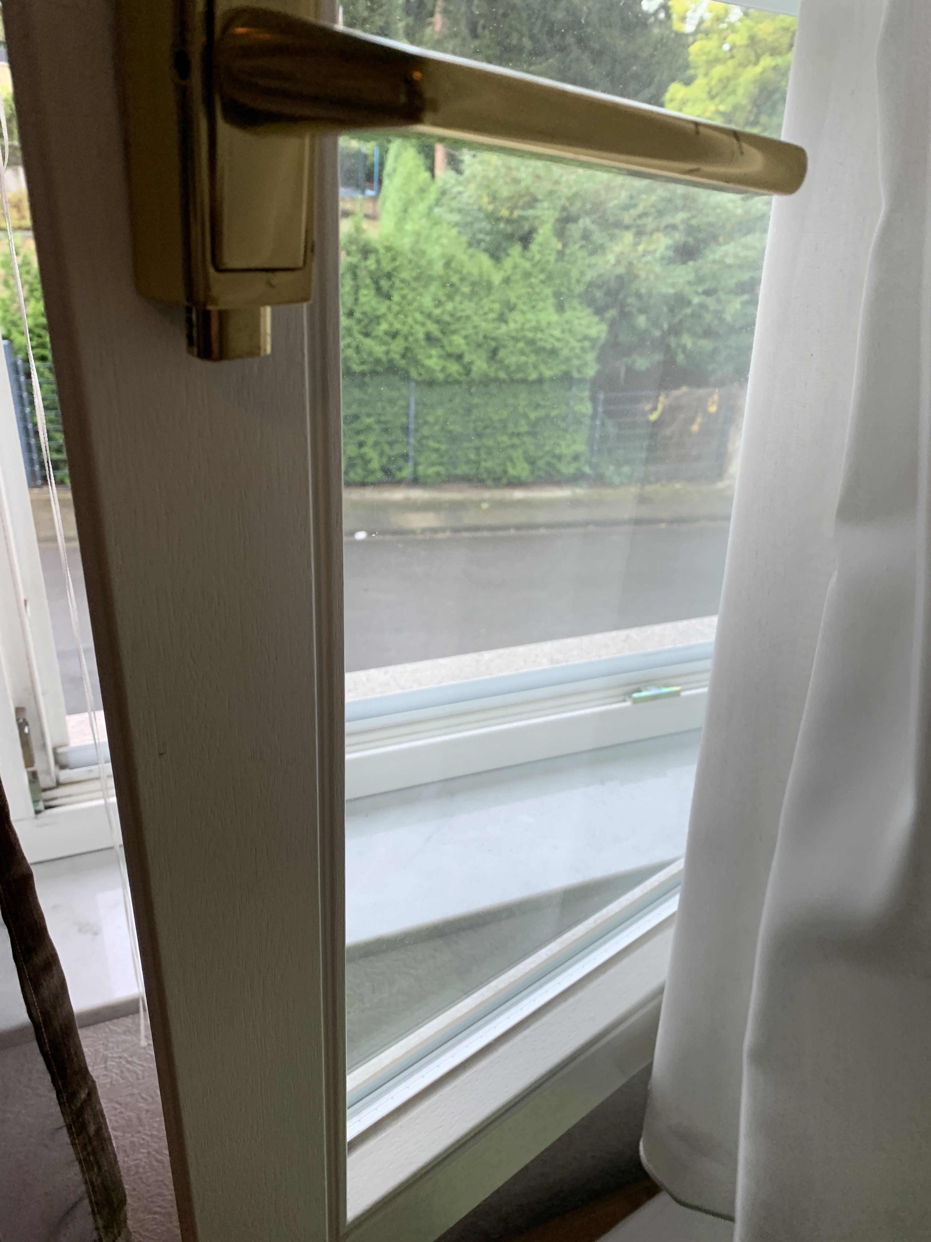

Ich habe mir ein Doppelhaushälfte angeschaut, was mir auch gefällt, Lage sowie das Grundstück sind Ok.
Baujahr 1994 Gedämmt, mit Gas wird beheizt, und Warmwasser auch über Gas, Fußbodenheizung im EG und OG, DG ist ausgebaut mit insgesamt 5 Fenstern, auch Restliche Räume mit Fenster Giebelseite.
Die Fenster sind aus Holz, aber Doppelt verglast, wie ist das kann man die lassen, oder müssen die Bald erneuert werden?

1994 als Fensterbaujahr ist genau auf der Grenze zwischen Isolierverglasung und Wärmeschutzverglasung.
Bis ca 1993 gab es nur die einfache Isolierverglasung und ab 1995 nur noch die neue. Dazwischen ist beides möglich.
Der Wärmeverlust durch die Wärmeschutz Verglasung ist nur 1/3 von der vorher verwendeten. Welche verbaut ist, sieht man nicht einfach. Kann man aber mit dem Feuerzeugtest rausfinden. Einfach mal bei YouTube oä danach suchen. Bei Fenstern ohne Wärmeschutz Verglasung könnte man die Gläser (nur das Glas nicht den Rahmen) gegen neue Tauschen. Kosten liegen bei ca 120-170€ /m2 Fenster. Die Kosten hast du aber erst so nach 10-15 Jahren wieder drin. Wenn schon Wärmeschutzverglasung verbaut ist: alles so lassen.
