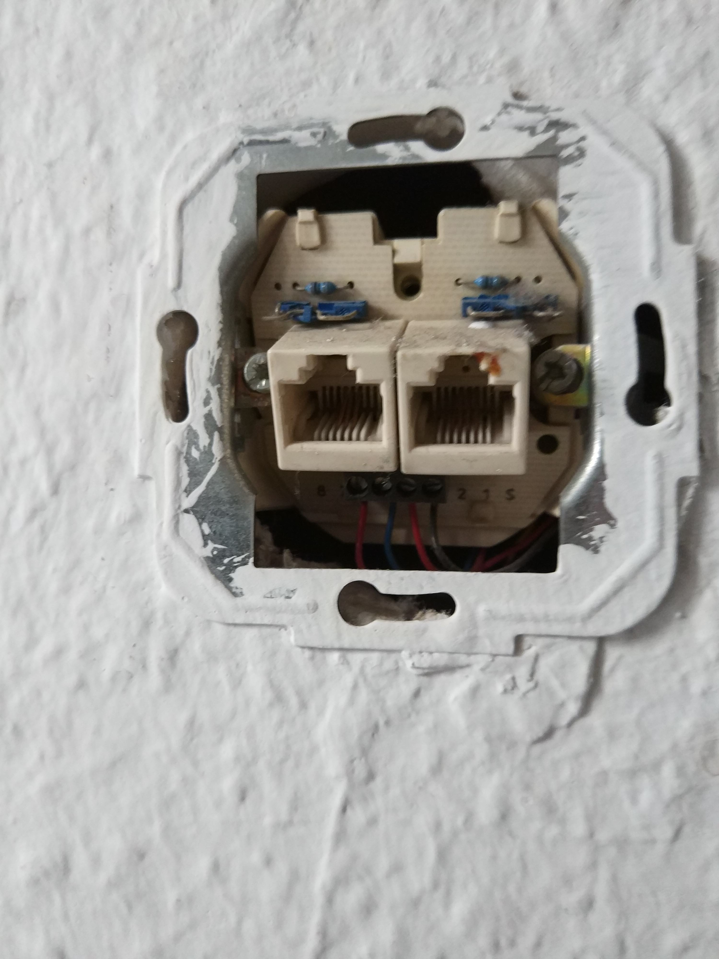

in einem Haus (Baujahr 1992) befinden sich die im Bild gezeigten Anschlüsse. Kann mir jemand sagen, was das für Anschlüsse sind? Ich hatte auf LAN getippt. Das Kabel passt auch aber es scheint nicht zu funktionieren. Danke und Grüße Ash
Nachdem unten nur 4 Drähte für 2 Anschlüsse sind, könnte es auch RJ45 nur für Telefonbelegung sein. Was ist denn am anderen Ende .. sprich, wohin geht die Dosenverkabelung.
(ich hoffe, ich blamiere mich nicht gerade )
Mottenhausen
man sieht doch, dass nur die mittleren 4 Kontakte vorhanden sind. Also RJ45 in ISDN-Telefonie (S0) Konfiguration. Kannst rausreißen, nützt dir heute nichts mehr. Die ISDN Funktionalität wird heutzutage immer über den Router in Verbindung mit analogen Telefonen realisiert.
Joedreck
Naja mit Glück ist das ganze im Leerrohr verlegt und man kann ein LAN Kabel durchziehen. Also nicht ohne Verstand einfach alles rausreißen und dicht machen.
ashley
Hi, danke für die Antworten. Ok, ich denke, es ist RJ45/ISDN und bringt dann nichts mehr. Ich hatte schon ein Router drangehängt aber, wie gesagt, kam aus den anderen Dosen dann kein Internet raus. Daher dachte ich schon, dass es eine in den 90er Jahren super moderne ISDN Anlage ist. Ich habe bisher 3 Dosen im Haus gefunden. Ich denke, diese sind verbunden für die (jetzt veraltete) Telefonie. Naja, dann lass ich die Dosen einfach, wie sie sind
