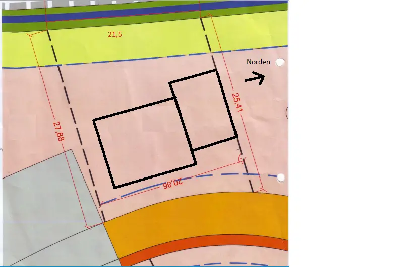

wir benötigen Hilfe bei der Planung unseres Hauses. Wir haben ein Grundstück 540qm gekauft und möchten ein Einfamilienhaus mit Keller und zwei Vollgeschossen und Doppelgarage bauen. PDFs konnte ich leider nicht anhängen, hoffe die Qualität vom mysweethome Snapshot reicht aus.
Details zum Grundriss unten...
Bebauungsplan/Einschränkungen:
Größe des Grundstücks: 540 qm
Hang: nein
Grundflächenzahl: 0,4
Geschossflächenzahl: 0,6
Baufenster, Baulinie und -grenze: siehe Plan
Randbebauung: offene Bauweise
Geschossigkeit: Keine Beschränkung
Maximale Höhen: 8.5m (natürliches Gelände bis First)
Gewässerrandstreifen von 5m ist bepflanzt und darf nicht bebaut werden.

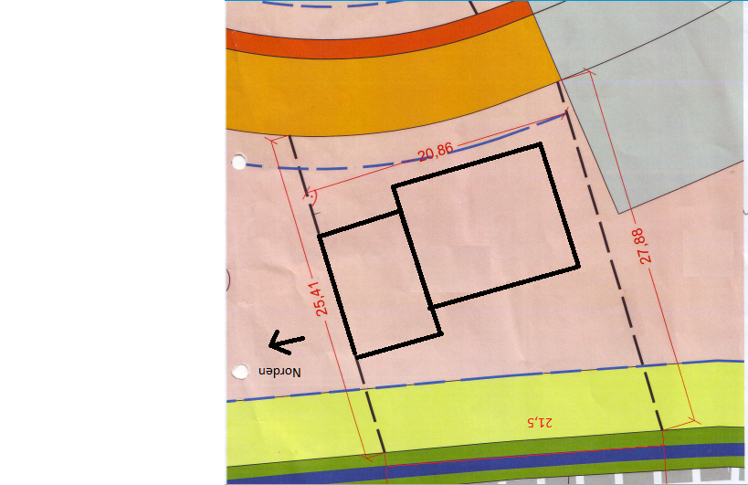

- Haus längs (traufseits) zur Straße um möglichst wenig Garten (Westseite) aufzugeben.

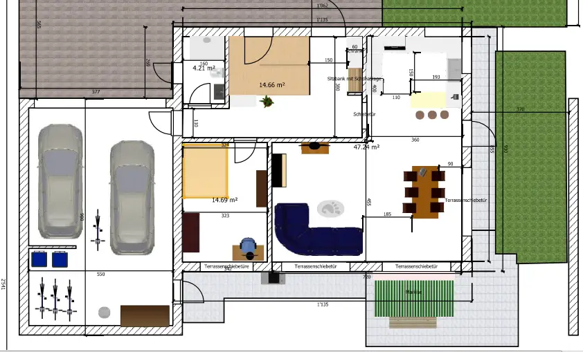

Hausentwurf:
Der aktuelle Entwurf stammt von uns selbst. Nach der Besichtigung von zahlreichen Musterhäusern und durch verschiedene Planungsentwürfe wurde uns mehr und mehr klar was wir gerne möchten. Der jetzige Entwurf vereinbart die oben genannten Wünsche.
Was gefällt nicht? Warum?
  • Wo könnte man Regale im Wohnbereich unterbringen?
  • Passt die Größe des Ess- und Wohnbereich im Verhältnis zum Haus
  • Der Flur im EG ist ziemlich breit - Platzverschwendung
  • Wäre schön wenn das Wohnzimmer noch ein wenig mehr abgetrennt wäre
Wenn Ihr verzichten müsst, auf welche Details/Ausbauten könnt Ihr verzichten:
  • Speisekammer (konnten wir bis jetzt nicht integrieren)
  • Podesttreppe finden wir praktisch und schön, benötigt aber viel Platz (alternativ - gerade Treppe, oder zweiläufige Winkeltreppe)
  • Ausrichtung der Küche zur Straße hin.
könnt Ihr nicht verzichten:
  • direkter Garageneingang
- Wohn/Essbereich soll großzügig sein/wirken
- wir möchten keinen Wohnzimmer/Esszimmer/Küche Schlauch haben, Wohnzimmer muss ein wenig abgetrennt/versetzt sein.
Optimale Nutzung des Grundstücks, Doppelgarage und Haus zur Straße hin um nach hinten ausreichend Gartenfläche zu haben. Küche ist zur Straße hin ausgerichtet, Wohn Essbereich zum Garten/Terrasse. Schlichte Hausform (keine Erker aufgrund schwarzer Wanne, Kostenersparnis etc). Nach vielem rumprobieren war das die logische Aufteilung.
Gibt es noch andere Optionen unsere Wünsche zu vereinbaren? Was sind Kritikpunkte/Verbesserungsvorschläge am jetzigen Entwurf?

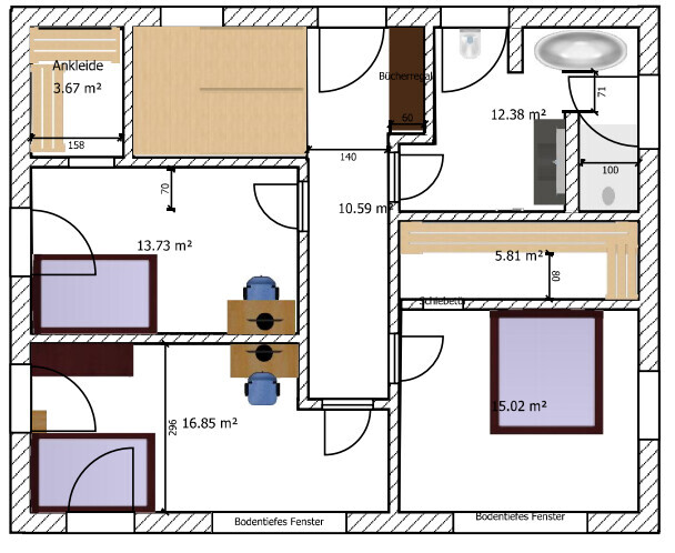

.. ich bin da völlig raus... Da völlig leidenschaftslos.... aber das OG ist echt der Knaller.
Lieber nicht so planen... wird schon
PDF sind hier aus praktischen Gründen - ibs. seitens der Mobilnutzer - ohnehin nicht beliebt. Schlafen die Eltern getrennt oder hat nur ein Kind eine Ankleide ? - insgesamt wirken die Grundrisse ungelenk, als typisches erstes Räume-und-Wände-Tetris von Laienplanern.
Magst Du mal (nur namentlich, nicht verlinkt) die Musterhausmodelle nennen, die hier Pate gestanden haben bzw. auszugsweise im Teig verknetet wurden ?
It never rains in southern Caifornia - die Verbindungstür zur Garage auf Prio 99 zu setzen, macht locker für mehr Freiheit beim Baukörper-Arrangement.
