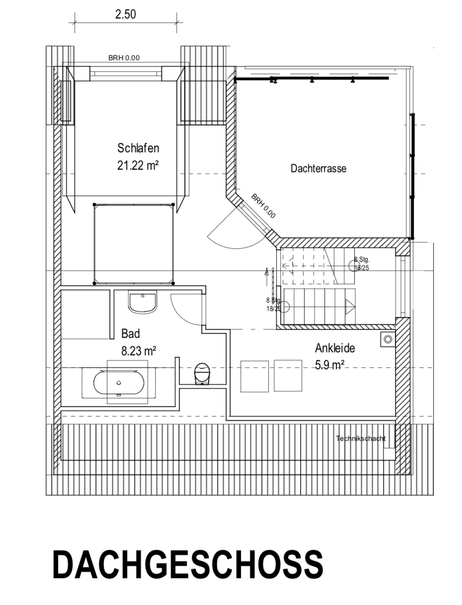

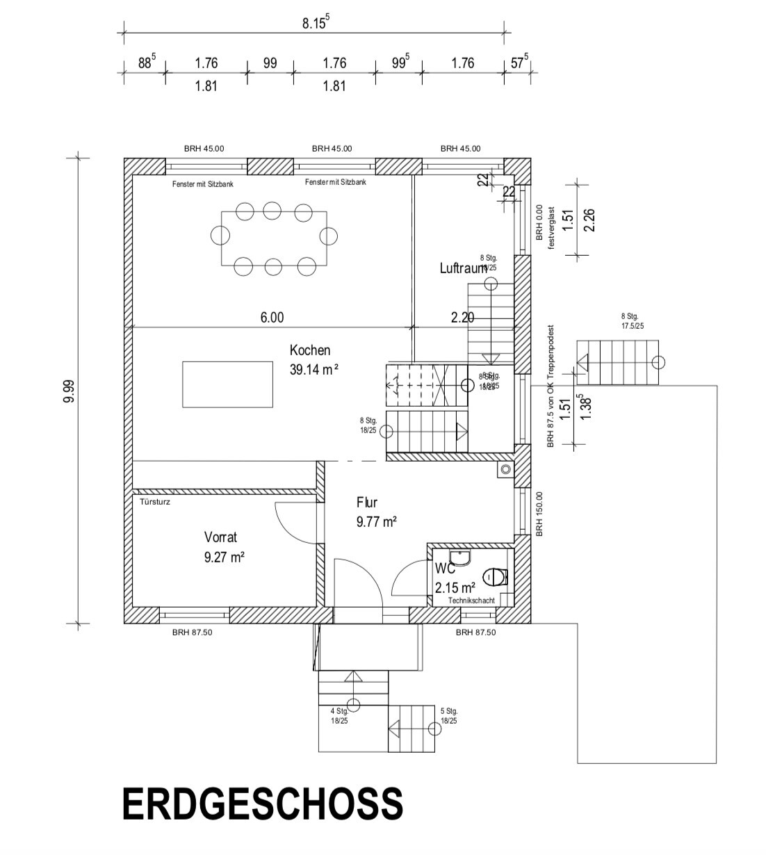

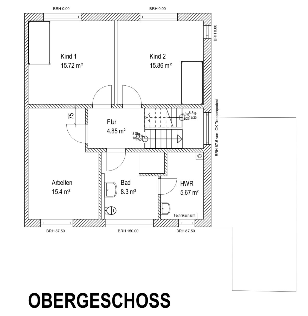

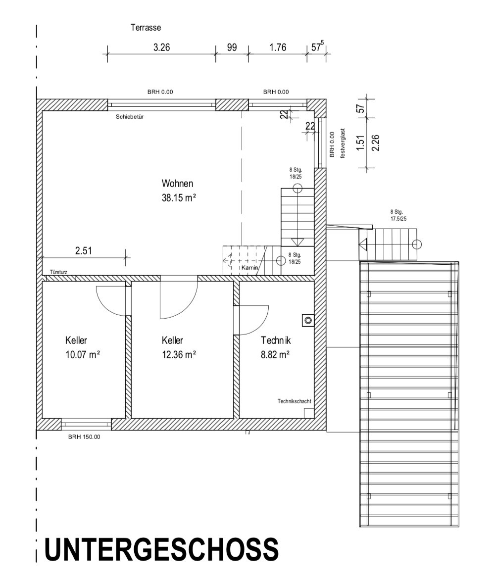

wir (momentan 4-köpfig) bebauen eine sehr kleine Baulücke in unserer Traumlage, die einige Herausforderungen mit sich bringt. An dem beigefügten Grundriss haben wir sehr lange getüftelt und sind im Großen und Ganzen zufrieden. Da er von uns als Laien stammt, überlegen wir, ihn noch mal mit einem Architekten zu überarbeiten, sind aber unsicher, ob das lohnend ist. Als ersten Schritt würden wir uns über Euer Feedback sehr freuen!!

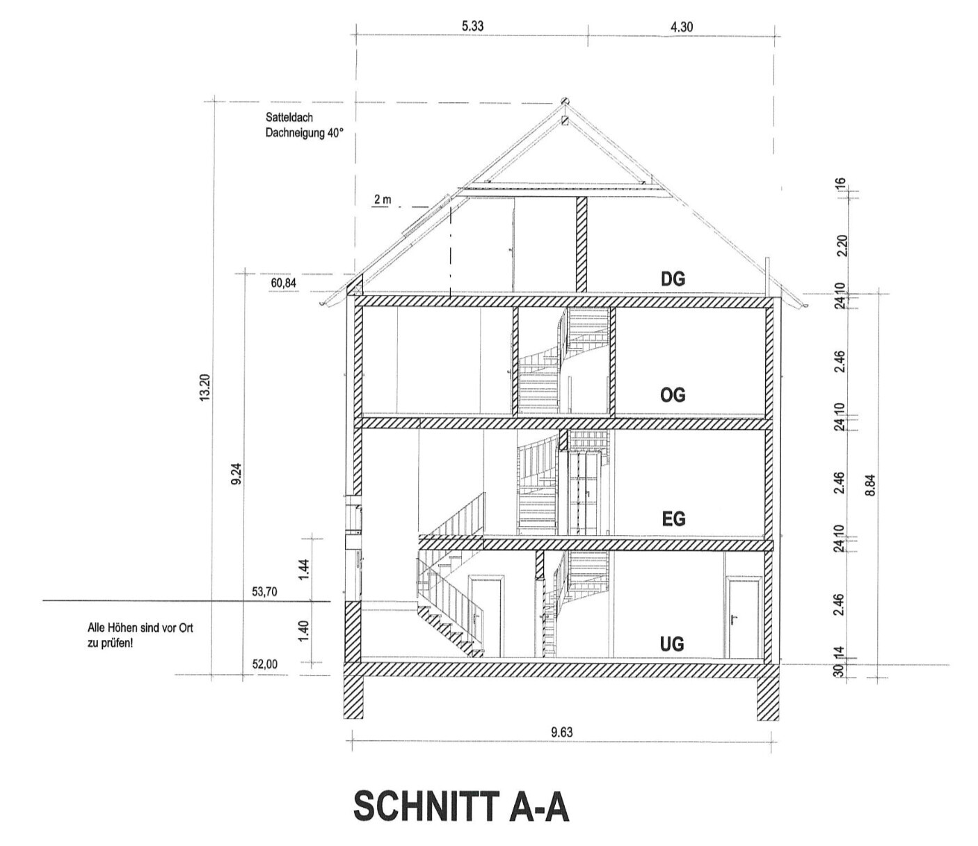

An der Ostseite des Gebäudes bauen wir bündig an ein bestehendes Haus an, so dass dies Seitenmaß sowie Höhe und Dachneigung vorgegeben sind. Das andere Seitenmaß haben wir gemäß der Abstandsflächen zur Grundstücksgrenze hin maximal gewählt. (Hinweis: die Einzeichnungen der Räume in der Grafik „Schnitt“ sind nicht mehr aktuell)
Besonders ist noch, dass das Straßenniveau (Nordseite) etwas höher liegt als das Gartenniveau (Südseite). Lange haben wir über Split Level-Lösungen oder einfach eine Etage weniger nachgedacht, uns dann aber dagegen entschieden, um möglichst viel Wohnfläche zu erhalten.
Konsequenz war, dass Wohnen und Essen auf zwei verschiedenen Etagen sind, was der Hauptknackpunkt der Vorhabens ist. Schöner wäre es ja auf einer Etage! Dafür erhält man natürlich recht große Räume. Wir haben uns für Kochen/Essen „oben“ entschieden, da wir im Alltag das Wohnzimmer erst ab nachmittags nutzen, sprich so muss man morgens einfach gar nicht nach ganz unten gehen. Zum Verständnis des Plans: Von der Küche geht man auf der rechten Seite nach oben, auf der linken nach unten, dort führt die Treppe dann außerhalb des Treppenhauses nach links direkt offen ins Wohnzimmer.
Wir sind wirklich sehr gespannt auf eure Meinungen!!!

Dachterrasse: wünschenswert als Alternative zur sehr kleinen Gartenfläche
Der kleine Denkfehler, der großes bewirkt:
Wenn der Garten oder die Terrasse genutzt wird, wird nicht das WZ genutzt, sondern das Esszimmer und die Küche. Das Tageswerk wird in der Küche wie auch im Sommer auf der Terrasse bewältigt. Wenn man im Garten sitzt, dann tauscht man Essbereich innen mit Terrasse außen. Wenn man abends grillt, braucht man auf kurzem Wege die Küche. Bei Kindertagen im Garten -> Küche, bei lauen Sommerabenden -> Küche, bei Rasenpflege ->Küche. Das allgemeine Tageswerk verbindet Küche und Terrasse. Das Wohnzimmer kommt erst bei Dunkelheit oder bei ganz anderen Witterungsverhältnissen ins Gespräch, nämlcu um zu kuscheln oder TV zu schauen.
Was wäre die Konsequenz bei der Überlegung: Küche und Essbereich zur Terrasse legen, also WZ und Küche tauschen.
Ich würde die Etagen mischen und sogar darüber nachdenken, ob das WZ in den ersten Stock kommt und das EG den Kindern gehört...

Vollste Zustimmung. Von der Aufteilung auf die Etagen halte ich auch aus praktischen Gründen gar nichts. So eine Aufteilung wäre für mich ein KO-Kriterium.
Küche und Essen zwingend auf Terrassenniveau.
Das wäre einerseits sehr brav meinem Mantra gefolgt, andererseits möchte ich dennoch den Hinweis geben: wenn das nicht explizit im Bebauungsplan (bzw. der Gestaltungssatzung) so gefordert ist, dann ist das Hausprofil der anderen Hälfte nicht so eng "Gesetz", also Euer Rahmen eventuell großzügiger.
Das macht es nämlich schwierig, sich in "3D" in das Haus zu denken, wenn diese Pläne nicht kongruent sind. Die Dachterrasse sehe ich mindestens statisch, aber auch dämmtechnisch und wasserablauftechnisch mit allen sich daraus auch höhenmäßig ergebenden Einpassungen als gelinde gesagt Herausforderung. An die Gaube im Schlafzimmer glaube ich so nah an der Haustrennwand ziemlich sicher nicht.
Ob diese Durchzug-Lösung so der wahre Jakob ist, da bin ich mehr als schwankend. Es ist mindestens ganz weit weg von "keep it simple, stupid".
In diesem Punkt würde ich mich am ehesten am Zwilling orientieren - wie sieht denn der (und sein Grundstück) im Schnitt aus ?

Essen und Küche zur Terrasse
Wohnzimmer zur Dachterrasse?
Ihr nutzt die nicht wirklich, wenn sie nur durch das Schlafzimmer erschlossen wird.
Splittlevel hätte etwas. Warum habt ihr es verworfen?
Die Ankleide hat nicht viel Stauraum durch die Schräge. Schaut euch das mal genauer an
Hauswirtschaftsraum durch das Kinderbad erschlossen könnte zu Engpässen führen
