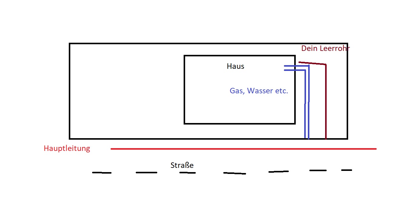

Wird denn dieses Leerrohr automatisch mit verlegt bei einem Mehrspartenanschluss oder muss ich das beim GU/Tiefbauer automatisch mit bestellen.
Die Mehrsparte hat - zumindest so die Regel - 4 Öffnungen. Durch diese 4 Öffnungen werden Gas, Wasser, Strom, Internet eingebracht. Teilweise kann man die Rohre mehrfach belegen. Meistens wird dann die Telefonleitung zusätzlich belegt.
Die Bauherren-Abteilung meint das sicherlich so, dass du ein Leerrohr von der Straße bis zur Mehrsparte legen sollst.
Das hat den Vorteil, dass dein halber Garten nicht umgegraben muss um unitymedia zu bekommen. Oder noch schlimmer - die gepflasterte Auffahrt muss raus. Man gräbt einfach zwei Löcher.
Einmal vorne an der Straße an der Hauptleitung und deinem Leerrohr. Und an deiner Hauseinführung.
Ich habe schnell mit Paint was gekritzelt. Hoffe damit ist es etwas verständlicher.
Das Leerrohr musst du bei deinem Tiefbauer mitbestellen oder selber anpacken.
Ich würde in den Baumarkt fahren und mir das Rohr selber kaufen. KG Rohr DN 110 sollte vollkommen ausreichen. 2m kosten etwa 5€.
Dann einfach mit in die Trasse legen oder den Jungs das Frühstück ausgeben, damit sie ihren Graben 10cm breiter machen. Noch kurz ausmessen, damit man später den Anfang und das Ende wiederfindet. Fertig.
