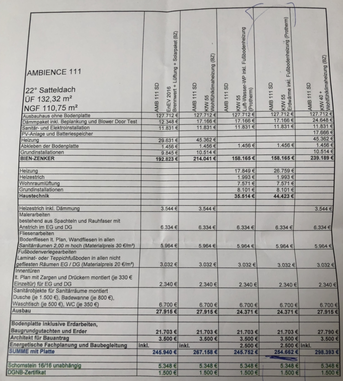

Die Kostenaufstellung welche wir haben liegt bei 255.000€ Schlüsselfertig mit Bodenplatte. Für 132,32 Quadratmeter.
Wer hat das angeboten? Ein GU? Hast Du seine Bauleistungsbeschreibung?

Den Herren haben wir im Musterhaus getroffen. Auf seiner Visitenkarte ist er Handelsvertretung und Vertriebsstellenleiter. Ob er BU oder GU ist, ist eine gute Frage.
Das Angebot haben wir im Musterhaus erhalten. Ich vermute er ist GU wir würden den Bau von Bien-Zenker nehmen Rest würde er regional beauftragen. Im Anhang mal die Tabelle mit der Aufstellung. Dazu wurde uns gesagt alles nach Haustechnik, können wir auch alternatives Gewerke vorschlagen wenn es günstiger ist oder auch den Materialpreis senken indem wir das Material zur Verfügung stellen.
Das ist aber ein 110m² Haus (NGF) .
