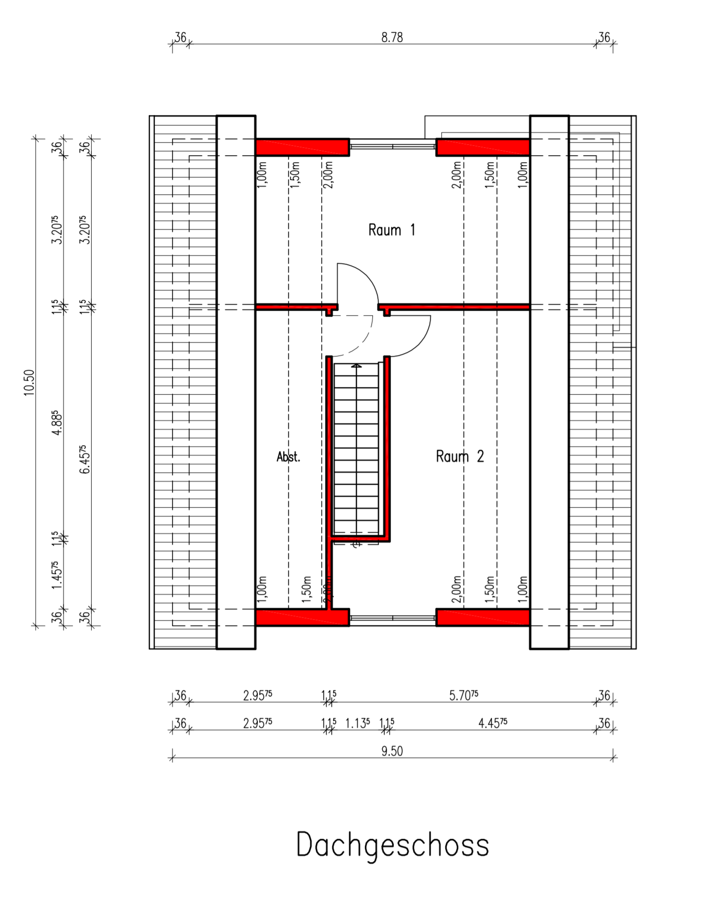

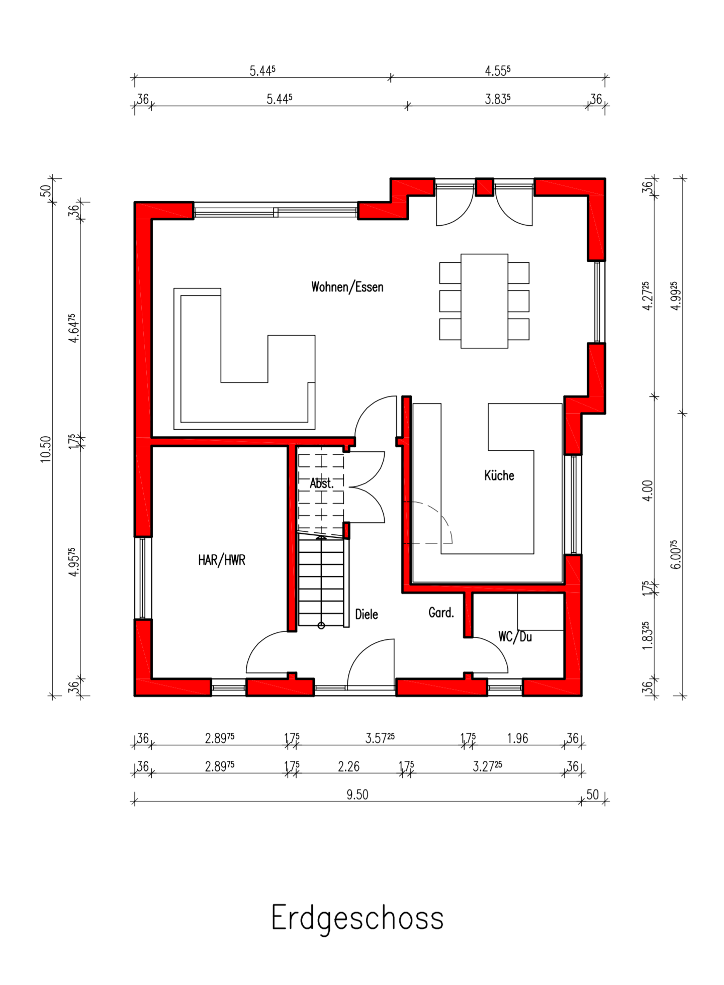

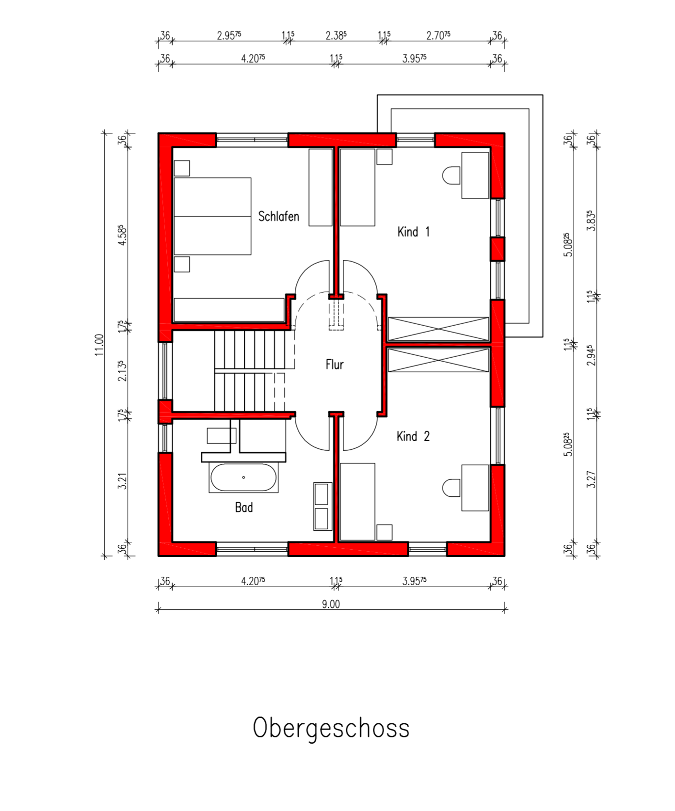

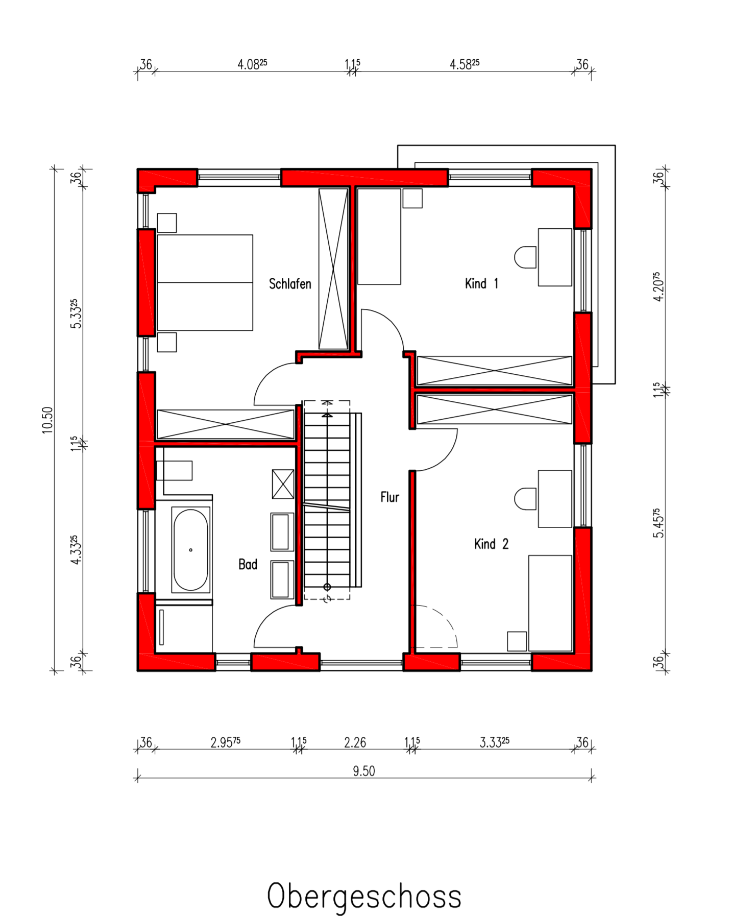

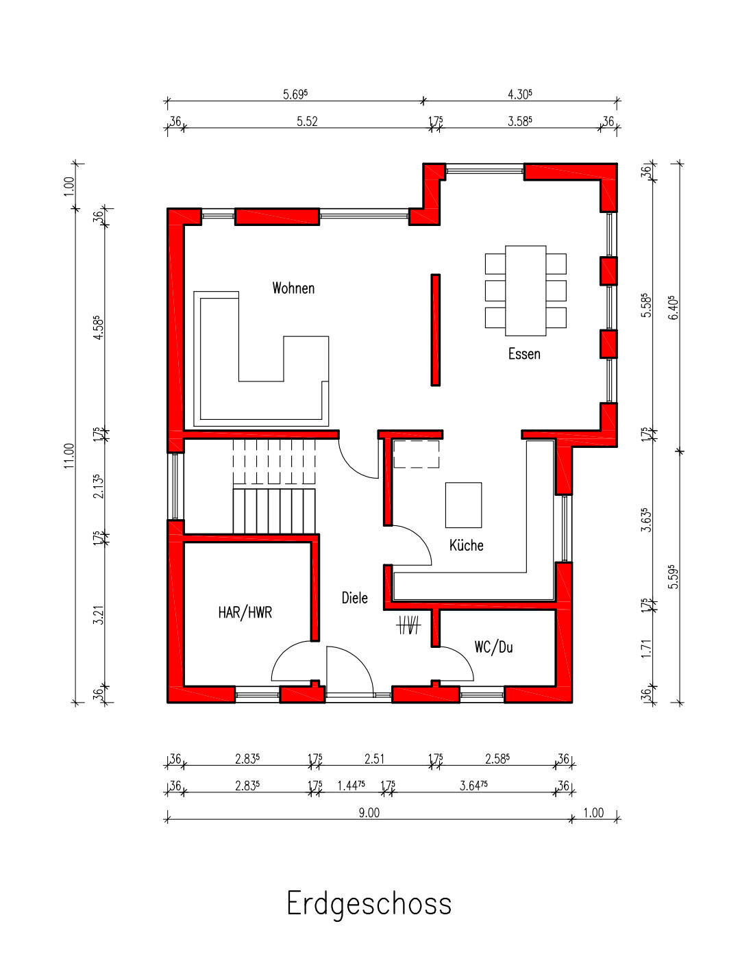

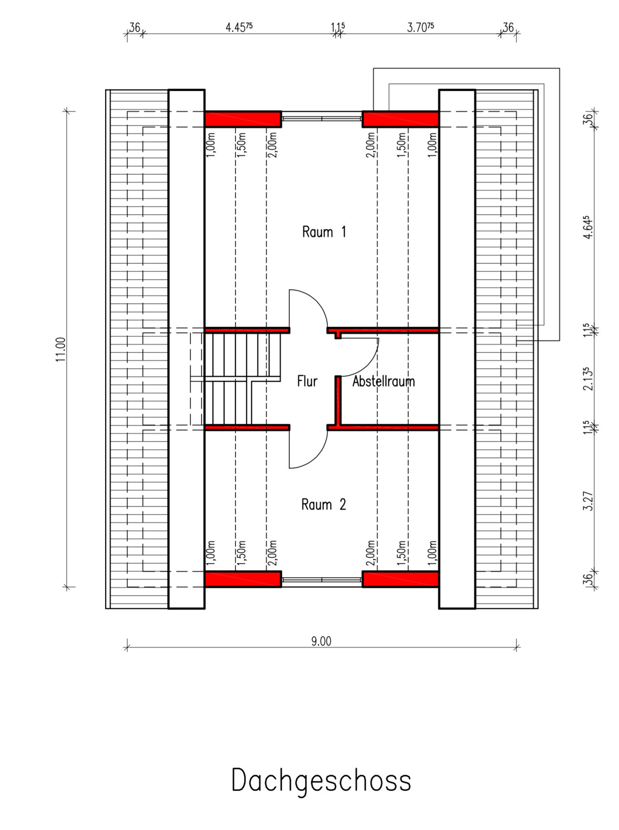

Wir, Ehepaar und 2 Kinder wagen uns nach endloser Suche nun auch an einen Neubau. Für das Grundstück standen wir jahrelang auf der Warteliste. Es ist nicht ideal aufgrund der Ostausrichtung aber was anderes gibt es kaum. Nun geht die Planung los und es gibt 2 Varianten die als Grobplanung stehen, jetzt sollen wir uns für eine entscheiden und bitten im subjektive Meinungen bzw. Argumente pro/contra

Was gefällt besonders?
Bauhauserker
Große Kinderzimmer
Eingang vorne als musthave
Was gefällt nicht?
Keine Beleuchtung von Westen
Zu unkreative Grundriss, Grundriss ähnelt Reihen Haus
Preisschätzung lt Architekt/Planer: 350.000 ohne Nebenkosten ohne Erdarbeiten
Persönliches Preislimit fürs Haus, inkl Ausstattung: Maximum erreicht
favorisierte Heiztechnik: Solewärmepumpe (Tiefenbohrung) + Kontrollierte-Wohnraumlüftung
Wunsch nach Eingang von vorn, da an der Nordseite Garage nicht genug Breite für Eingang und Stellplatz und zusätzlich Sitzplatz im Süden, daher Begrenzung der Breite auf 10m inkl. Erker.
Leider irgendwie zu standardmäßig
Welche der Varianten würdet ihr weshalb wählen?
Wo liegen Knackpunkte?
Gibt es kreativere Ideen, ganz andere Ansätze?
Die DGs sind beide stauraumtechnisch nicht gut, was ist das kleinere Übel?

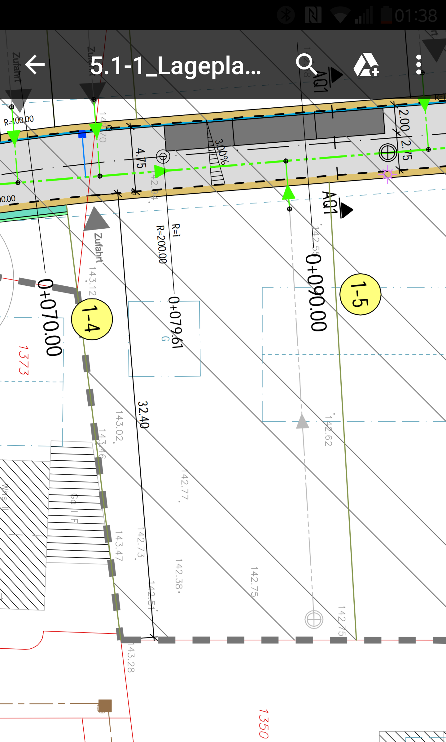

Zur Orientierung: Der Lageplan ist planunten= Osten, Zufahrt über die Straße Plan oben im Westen, Garage Plan rechts im Norden,
Ostgrenze=16,6m
West Grenze (vor dem Haus)= 18,75m
Terrasse im Osten und Süden gewünscht
Vielen Dank, ich freue mich auf das Feedback.

Reihenhausgrundrisse sind meist recht gut, wenn man die Einfamilienhaus-Variante hat und eben in die Breite gehen kann.
Du willst ja irgendwo Dein Carport haben.
Und das ist jetzt Deine Aufgabe: zeichne doch mal das Haus in den Lageplan und zeichne Carport etc dazu. Und bitte auch den Nordpfeil, sonst ist das hier auf Seite 2 nur noch ein Raten. Lesen schmerzt in den Augen
Ich finde Ost-Ausrichtung eines der schwierigsten, deshalb tatsächlich auch mal die Nachbarbebauung mit einfliessen lassen und solche Sachen wie
einfach nur korsettmässig. Da muss man etwas rumspielen. Wenn die Nachbarbebauung und Straße ruhig und grün ist, kann man zB den Sitzplatz nach vorn hinter einer Hecke verlegen etc.
Entweder einen Architekten beauftragen (keinen Planer des BUs) oder sich mal klar machen, dass es alles abhängig des Budget und des Grundrisses ist. Einfach gerade Ecken im Standard heisst nicht, dass es unkreativ ist.
Kann es sein, dass Ihr auch vorne Symmetrie wollt? Das ist das erste, was aufzulösen wäre, um mehr Licht von Westen zu bekommen.
Stilrichtung modern
Das seh ich im Widerspruch zu einer Symmetrie im Vorgarten
kaho674
kaho674
Ehrlich gesagt finde ich den Grundriss sehr gut. Ich würde die Podestvariante bevorzugen. Wahrscheinlich würde ich die volle Breite (10m) ausreizen, damit der Flur etwas mehr Stellfläche bietet. Außerdem im Norden im WZ ein großes Fenster rein machen.
Bei 350k kann man keine Extravaganzen erwarten. Du hast eine schöne Südsonne im Haus, die Räume sind ansprechend in Größe und Anordnung. Im Norden kann das Carport hin. Ich würde es so kaufen.
Wenn Du ein Designerhaus willst, solltest Du mal schnell 100k mehr Kredit aufnehmen. Wozu? Nur damit Deine Nachbarn staunen, wie besonders Du bist? Käse!
Dachausbau ist bei 350k erst mal sowieso nicht drin und auch unwichtig.
