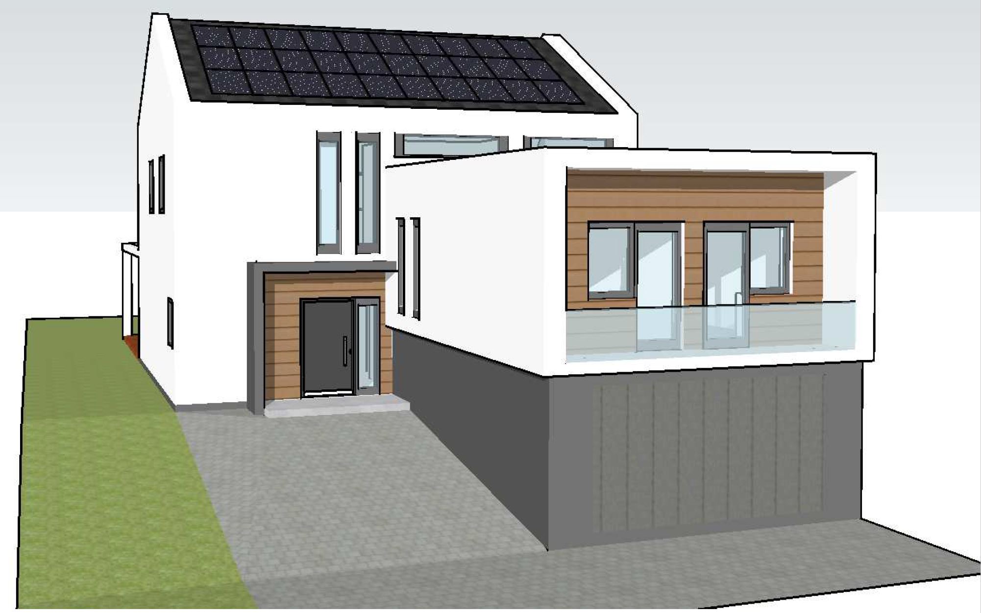

Hallo,​
im Moment sind wir bei unserer Planung eines Einfamilienhaus an einem Punkt, an dem die Meinungen von Leuten, die bis jetzt noch nichts mit diesem Projekt zu tun hatten, vielleicht ganz sinnvoll sind.​

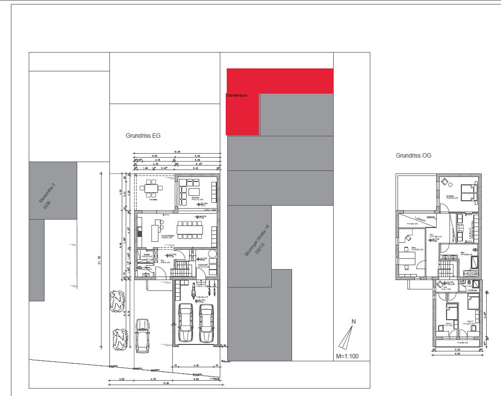

- auf dem Grundstück wird ein Bestandsgebäude weitestgehend abgerissen. Erhalten bleibt lediglich ein 1-geschossiger Anbau. Auf diesem kann/soll aufgestockt werden und des EG als Garage dienen. (MW ist grau hinterlegt)

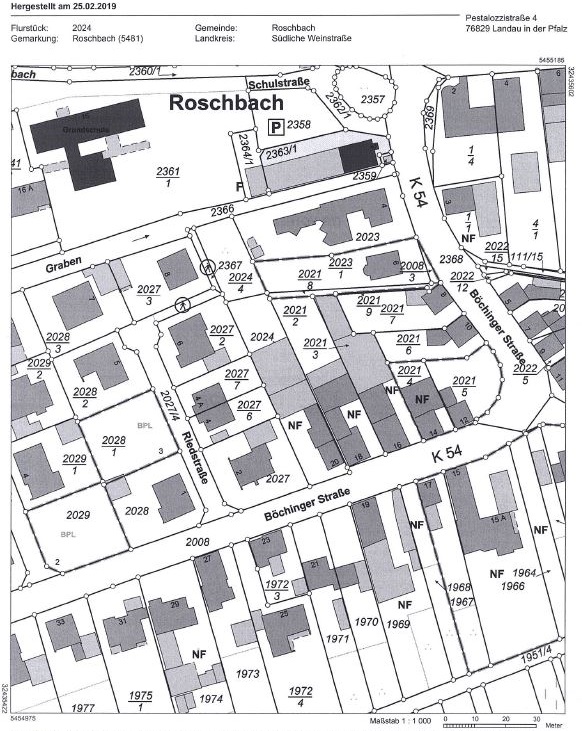

-das Grundstück zählt als letztes Haus in dieser Straße zum alten Ortskern => zum Nachbar rechts, Grenzbebauung und Brandwand (keine Fenster, Öffnungen usw.) , zum Nachbar links 3m Grenzabstand.
- Nachbar links hat aufgrund von Gefälle der Straße recht hoch gebaut, Nachbar rechts 2 (2,5) Geschosse ebenfalls recht hoch.
-Nachbar rechts hat im hinteren Bereich eine Dachterrasse in L-Form von gut 80m², diese beginnt bei jetziger Planung ca. 4m hinter unserem Haus. Sie reicht wirklich seitlich bis an die Grundstücksgrenze heran und ist auf ca. 3m Höhe. Die Wohnung zu dieser Terrasse hat keinen Zugang zum Garten und die Terrasse wird entsprechend viel genutzt.
Ich nenne diese Terrasse nur noch Aussichtsplattform :-( Ich habe hier echt ein Problem mit meiner Privatsphäre und der jetzige Grundriss ist auch deutlich an diesen Umstand angepasst. (Ausrichtung Terrasse, Fenster oder eben keine Fenster Richtung Aussichtsplattform usw.
Zu unseren Gedanken/Anforderungen an des WH:

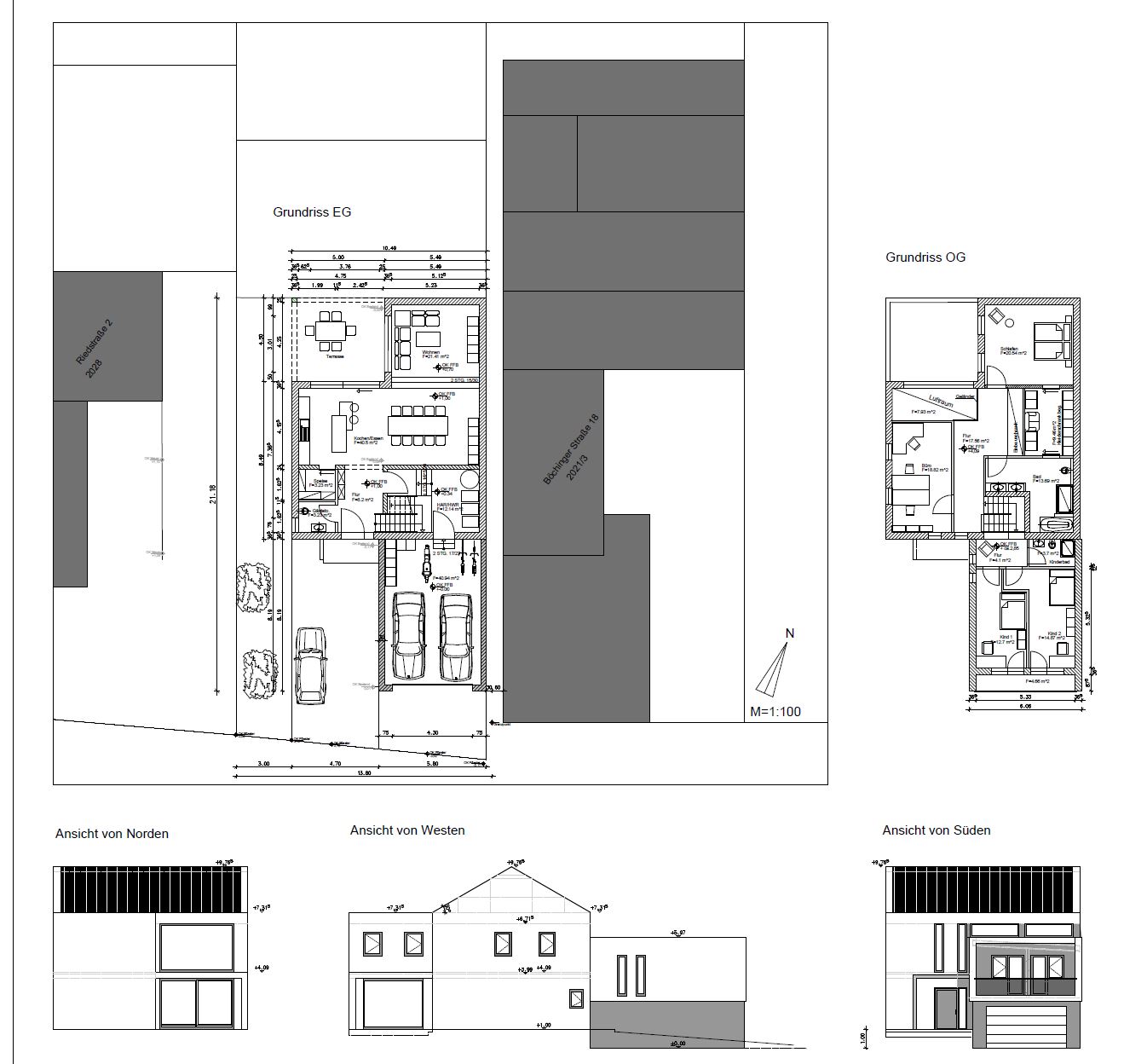

-Die Kinderzimmer auf dem Zwischengeschoss welches sich durch die Höhenentwicklung ergeben haben gefällt uns recht gut, zusammen mit dem Kinderbad ergibt dies einen leicht separierten Bereich. Gerade wenn die Kinder mal größer sind, eventuell recht angenehm. Trennwand der KZ in Trockenbau, d.h. später variabel => 1 großes Zimmer. Das Haus hat auch keinen Keller bzw. Dachebene welche später als Kinderzimmer dienen/ausgebaut werden könnten. Wenn ich mich an meine Jugendzeit erinnere, war das Kinderzimmer neben dem Elternschlafzimmer eher uncool.
-Wir sind beide Berufstätig (Lehrerin und Ingenieur) und arbeiten beide auch einige Stunden von zuhause aus. Gern auch mal abends und/oder am Wochenende. Ein separates und recht großes Büro wird also zwingend benötigt und ist hier definitiv kein Platzhalter.
- das Flächenverhältnis zwischen reinem Wohnzimmer und Esszimmer/Wohnküche ist im Moment bewusst so gewählt, auch wenns natürlich recht offen ist und nur durch die 2 Stufen optisch abgetrennt. Das Wohnzimmer ist für uns ein eher privater/gemütlicher Bereich, Esszimmer/Wohnküche der Bereich in dem Gäste und Freunde empfangen werden.

Größe des Grundstücks 1300m² 13*100m
Hang Straße verläuft leicht geneigt. Nachbar links gut 1-1,5m höher
Grundflächenzahl kein Bebauungsplan bzw Relevanz
Geschossflächenzahl kein Bebauungsplan bzw Relevanz
Baufenster, Baulinie und -grenze Haus-Hofbauweise rechts bündig. Links 3m Grenzabstand. Nachbar links offene Bebauung
Randbebauung siehe oben

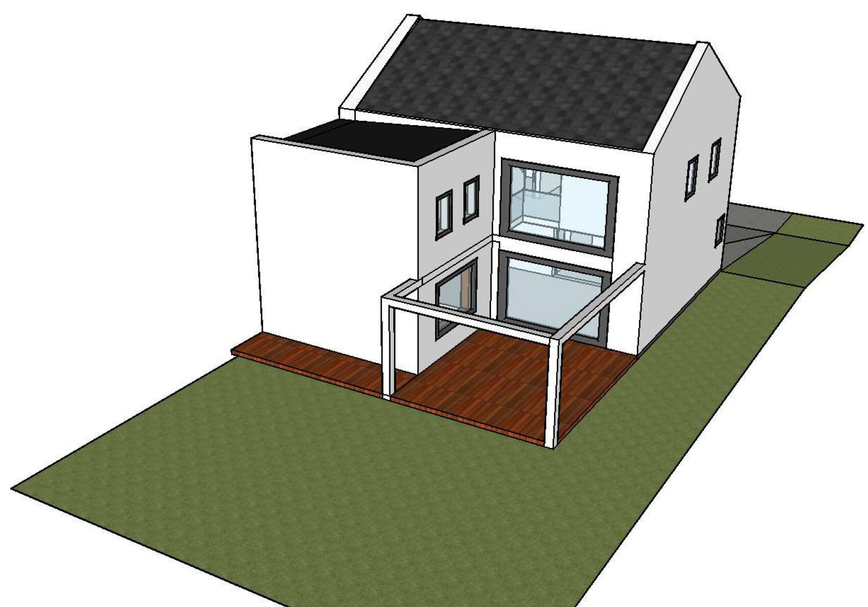

Balkon, Dachterrasse Terrasse mit direktem Zugang aus Wohn/Essen ist wichtig. Dachterrasse und Balkone auch aus Kostengründen eher sekundär.
Das sind aber kleine Löcher bzw Schlauchzimmer. Im Prinzip zu nichts zu gebrauchen und gleich mit der Treppe ein Gefahrenpotential vor Ihrer Tür.
Für kleine Kinder und deren Betreuung absolut unpraktisch für Euch, für Spielstunden zu klein, für Besuch ebenso.

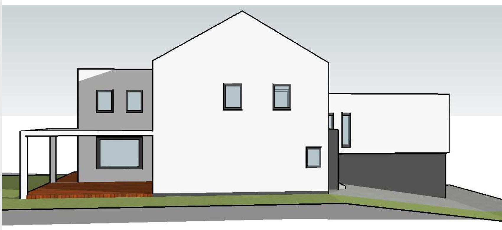

Die Fensterfront mit den Terrassentüren sieht auch etwas altbacken aus.
Der graue Garagensockel ist etwas düster und gibt dem Haus nichts. Düster empfinde ich auch das Haus selbst im Innern. Warum gibt es keine Fenster, wo mal ordentlich Licht reinkommt?

Die Kinderzimmer gehen mal so gar nicht. Ich bin kein Fan davon zu sagen, Kinderzimmer müssen so und so groß sein. Überhaupt nicht aber vom Grundriss sind die unbewohnbar. Ich bin jetzt hier seit 2 Jahren im Forum und bei den Top10 der scheußlichsten Kinderzimmer bist Du ganz vorne dabei. Die sind sowas von JVA-Like.
Vor allen wenn ich dann im OG Euren privaten Bereich mit Büro sehe. Unbegreiflich, echt!
EDIT:
Ab der Küche, gefällt mir Euer EG sehr gut. Ich selbst würde das Sofa in die andere Ecke stellen und eine TV Wand von 1,5m als Wohnzimmerabtrennung zum Esszimmer hin bauen wo der TV hängen kann, damit kann das Wohnzimmerfenster auch noch mit einer Hebeschiebetür versehen werden. Ist natürlich so nicht jedermanns Geschmack.

Die Kinderzimmer sind nicht zu gebrauchen.
Sehr klein. Durch die Eingangssituation ist auch noch weniger nutzbar. Das ganze OG gehört neu geplant
Garage zu schmal. Es könnten 2 Autos rein passen. Spiegel an Spiegel, aus- und einsteigen geht nicht, der Fahrer muss schlank sein
Verstehe ich es richtig, die Garage ist als gegeben zu sehen und dient der Tatsache, dass ihr wieder so bauen dürft?
Kinderzimmer schließe ich mich an, sie sind fürchterlich klein und absolute Schläuche. Wie alt sind denn die Kinder?
Den Luftraum finde ich über der Küche eigentlich sehr nutzlos und würde dazu tendieren, aus den beiden Kinderzimmern 1 Kinderzimmer mit kleinem Büro und aus Büro/Luftraum ein zweites Kinderzimmer mit weiterem kleinen Büro machen. Dann können auch beide mal arbeiten, der eine hat vielleicht eine Telko und stört den anderen dann nicht usw. Auch Kinderbad entfallen lassen, dafür im Elternbad Dusche und Wanne tauschen, sprich Dusche unten quer, links den Duschausgang und rechts die Wanne dann senkrecht gedreht.
Und was spricht eigentlich gegen ein paar (Süd)-Westfenster?
Die Treppe könnte als Podesttreppe auch etwas zu klein gezeichnet sein, zumindest der Ausschnitt im OG, das kann beim Hoch-und Runtergehen Kopfstoßgefahr ergeben.
Für die Garage sollte man für die sinnvolle Nutzung eher einen Seiteneingang im Bereich der Hauseingangstür vorsehen, dann können Fahrräder etc. auch besser geparkt werden. Dafür dann vielleicht den direkten Hauszugang von der Garage streichen. Denn so bekommt man ein Fahrrad nicht aus der Garage, wenn beide Autos geparkt sind. Das Weglassen Zugang Garage in Hauswirtschaftsraum schafft dann dort auch mehr Platz, so dass man evtl. die Speisekammer weglassen kann, dort eher von Küche aus nur eine versenkbare Hochschrankwand vorsehen kann. Dadurch Vergrößerung Flur mit einer sinnvollen 4-Personen-Garderobe für alle gerade in Benutzung befindlichen Jacken und alle Schuhe. Evtl., da ja oben das Kinderbad von mir gestrichen wurde .. hier das Bad etwas größer, so dass eine Zweitdusche passt.
Warum soll eigentlich der Sofabereich 2 Stufen tiefer gelegt werden? Den Bereich finde übrigens absolut ausreichend groß.
