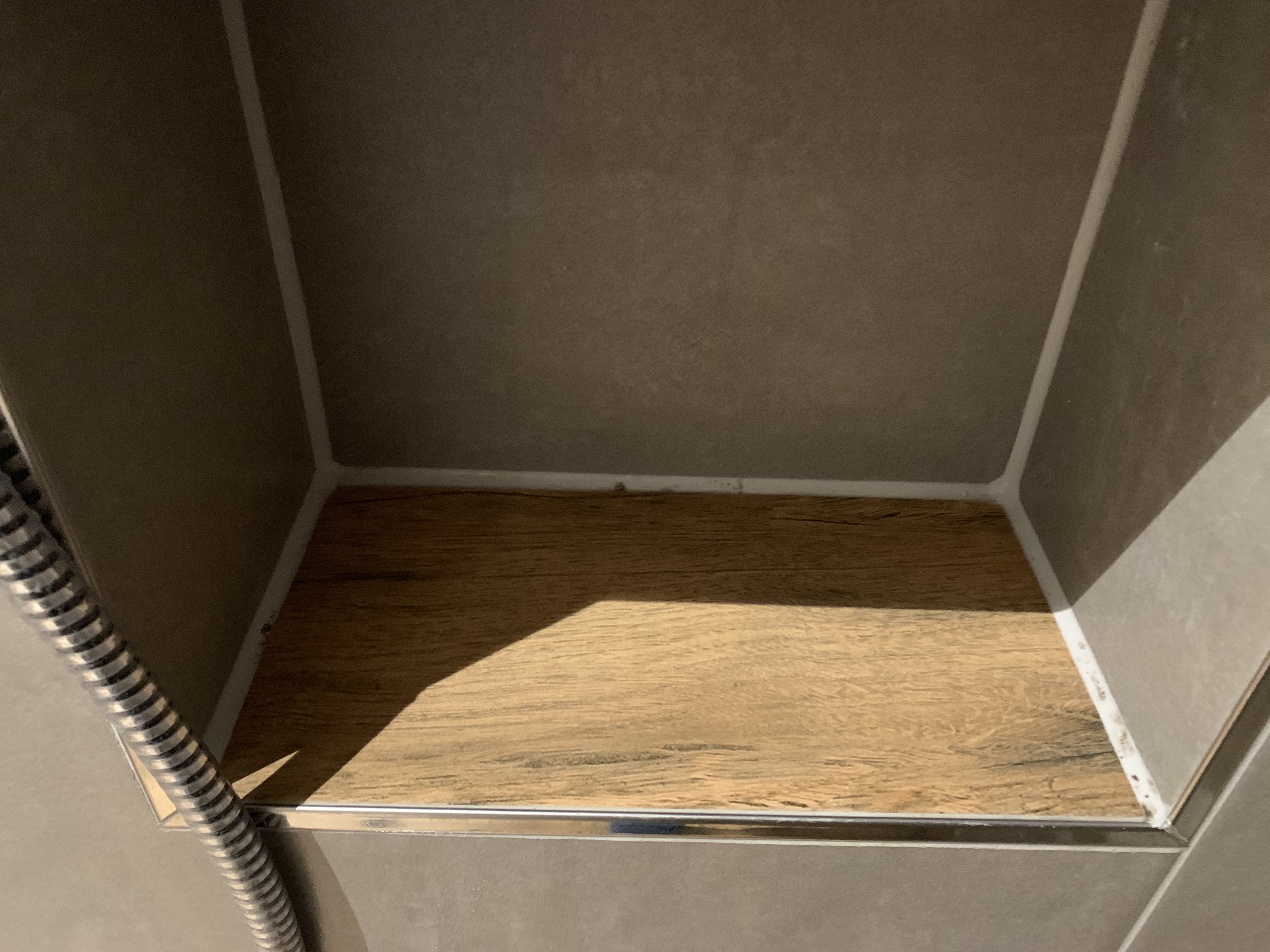

Hi,
unsere Dusche ist ca 1 Jahr alt und nun sind mir Schimmelflecken aufgefallen in einem Fach. Mir ist auch aufgefallen, dass das Fach leider kein gefälle hat, sprich das Wasser hält sich in diesem Fach.

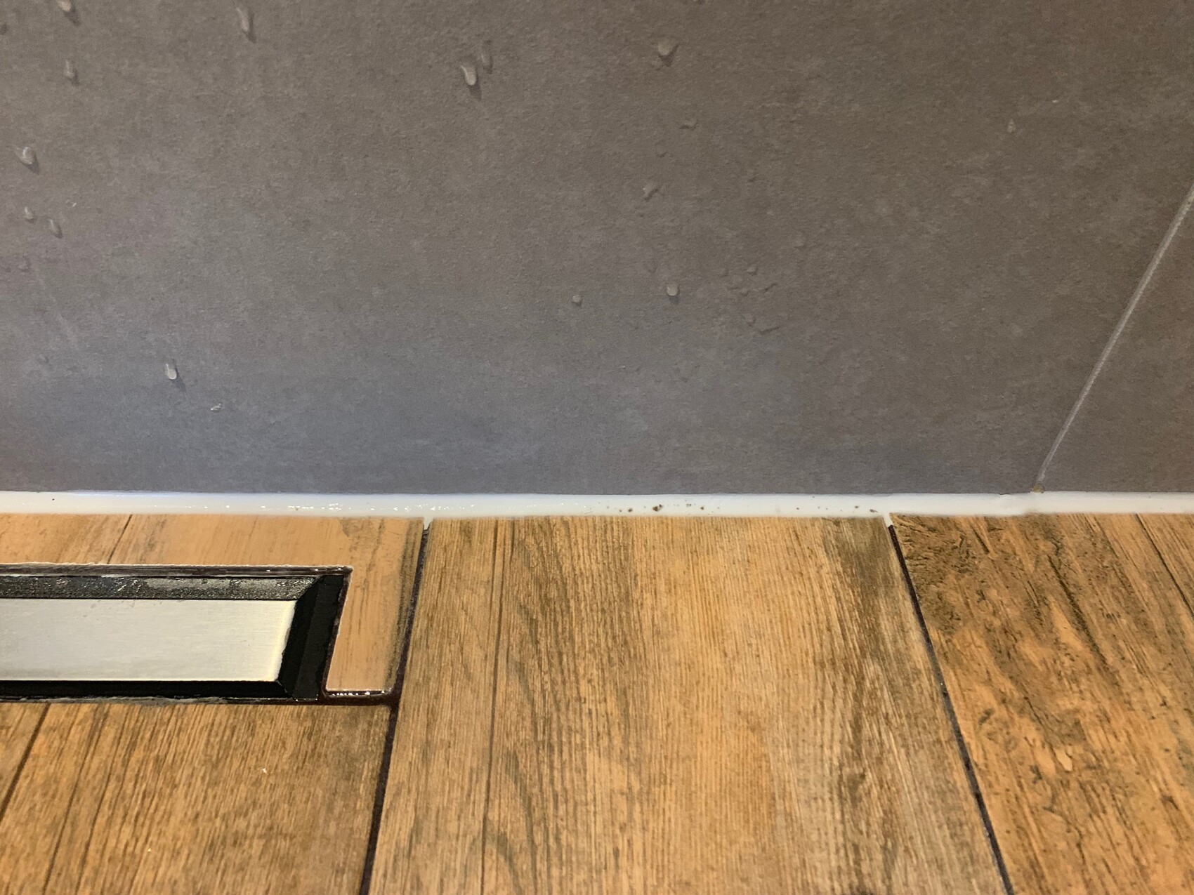

Auch weiter unten ist schon Schimmel im Acryl:

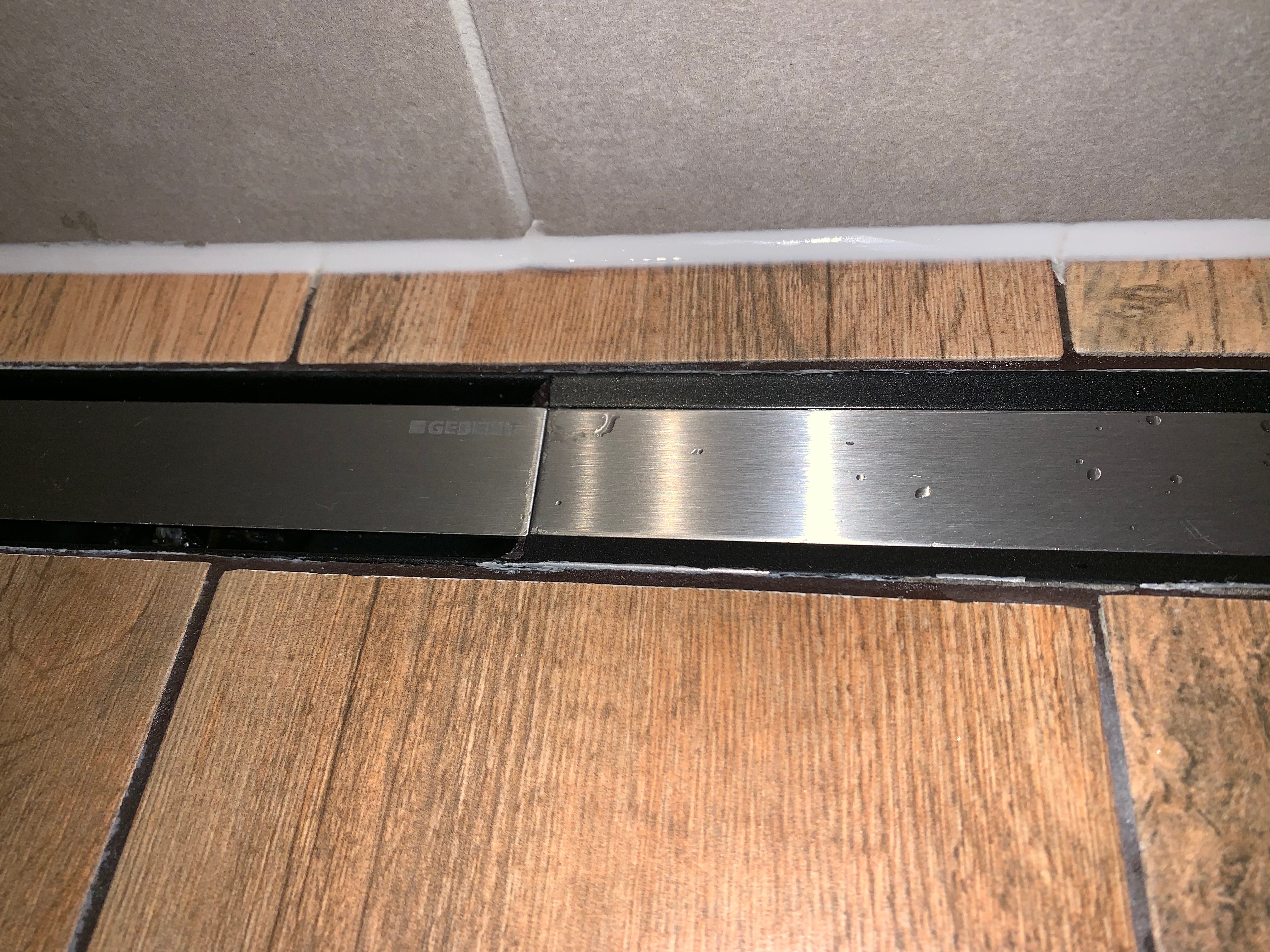

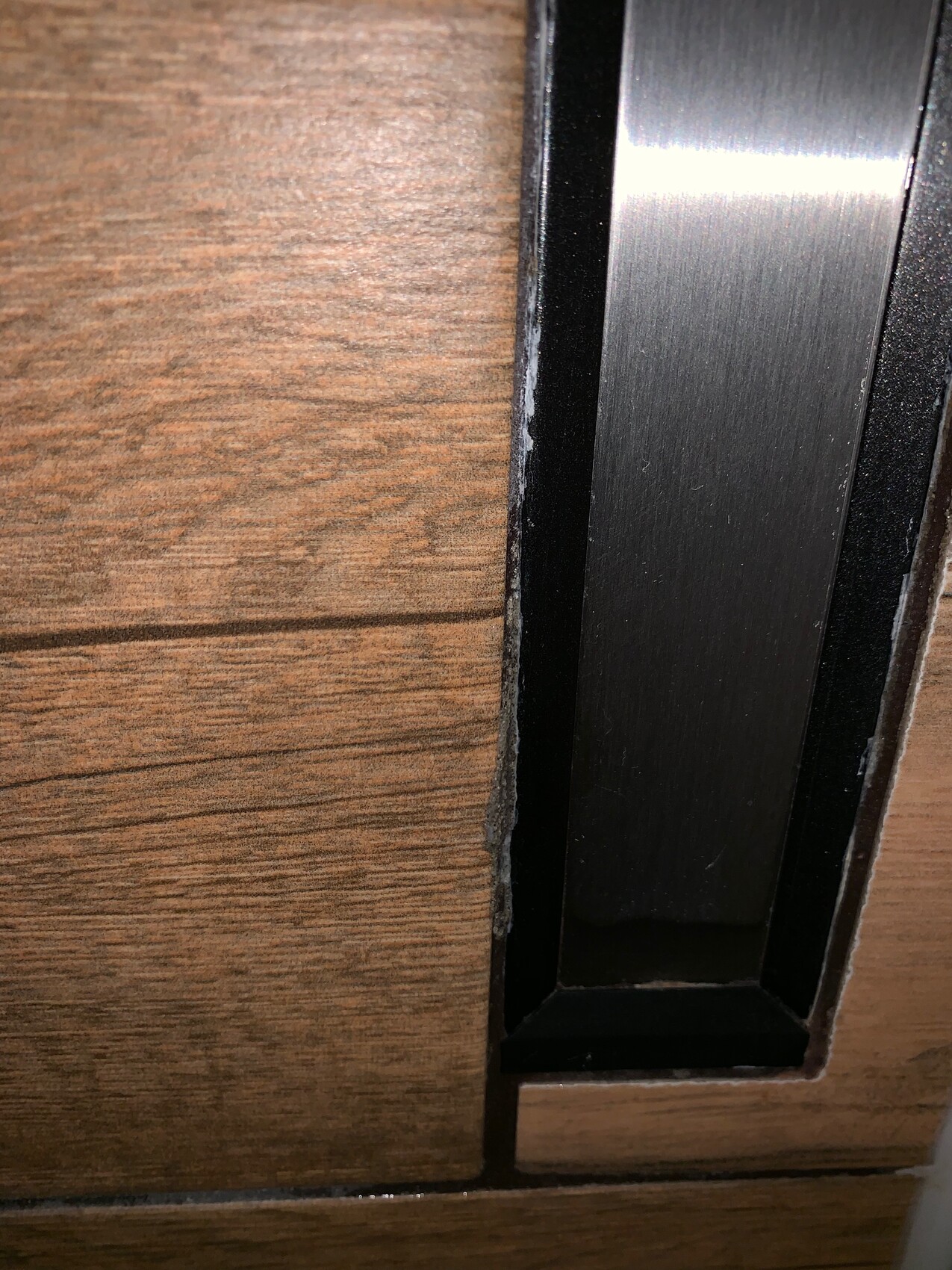

Bei unserer Duschrinne ist mir aufgefallen, dass die Farbe abplättert oder durch irgend etwas beschädigt wurde. Gereinig wird die Dusche alle 2 Wochen mit Antikal und Normal Wasser, haben wir da etwas Falsch gemacht oder unser Bauträger?

Zum Schimmel: Da kann der Bauträger nichts für. Nach dem Duschen solltet ihr trocken wischen und gut lüften.
Wir wird gelüftet? Kontrollierte-Wohnraumlüftung vorhanden?
Zur Rinne kann ich nichts sagen. Da solltet ihr euch informieren, wie diese gereinigt werden darf.

Schimmel wie erwähnt , lüften und wischen . Machen wir immer . Zur Rinne , sieht so aus das es Kalk ist . Habt ihr hartes Wasser ? Sieht bei uns ähnlich aus

Silikon schimmelt wenn die Feuchtigkeit stehen bleibt, da kann keiner was für. Kontrollierte-Wohnraumlüftung vorhanden?
