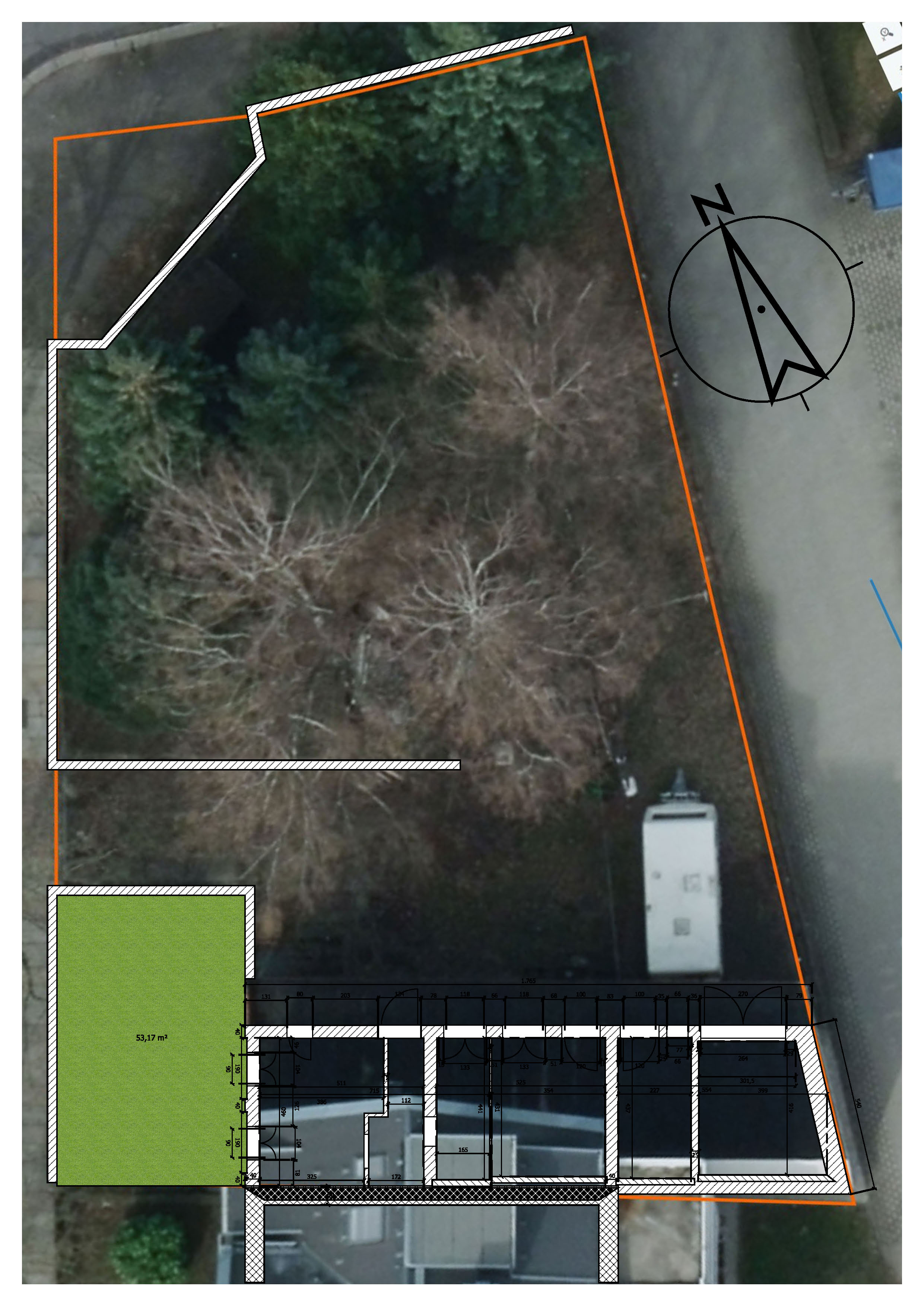

Zum Bild:
Im HIntergrund mit oranger Linie ist das Liftbild mit Flurstücksgrenze
Die Mauern zeigen das Erdgeschoss. Die vorgesetzten Wände zum Nachbarhaus sind aber nachträglich eingebaut und im Bauantrag nicht vorhanden!
Im Obergeschoss gibt es keine vorgesetzten Wände. Hier dient quasi die Außenwand des Mehrfamilienhauses als Innenwand. auf etwa 90cm Höhe im Obergeschoss (Unter dem 2. Stock des Nachbarhauses) macht die Wand einen Absatz von 6cm - zum Ziegel sparen - dargestellt als schwarze Wand). Über unserem Dach - welches bis an die Wand geht aber per Balken überall mind. 6cm innerhalb unseres Hauses liegt.

Und dann lässt er zu, dass Du so ein Bild hochlädst? Sorry, aber welche Information soll das Luftbild transportieren? Zur Problemstellung erkennt man - nichts.
