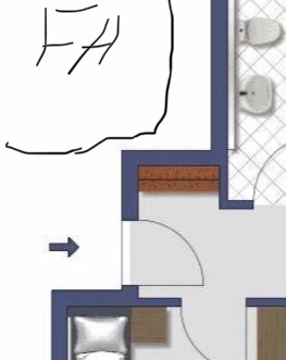

ich habe eine Neubau-ETW im Auge bei dem der Fahrstuhl/Fahrstuhl-Ausgang seitlich zur Wohnungstür ist. Da noch im Bau, kann ich nicht einschätzen. Da wohnung im letzten Obergeschoss, habe ich keine bedenken bzgl. dem Fahrstuhlzugang. Jedoch frage ich mich, wieviel ich von den generellen Betriebsgeräuschen in der Wohnung hören würde. Irgendjemand Erfahrung mit derartiger Konstellation, oder am Besten ganz von der Wohnung absehen?

Welche Räume würden an den Fahrstuhlschacht angrenzen? Ich hatte zwei Wohnungen mit Fahrstuhl nah an der Wohnung und kann mich nicht an Geräusche erinnern. Aber die Fahrstühle waren auch nie direkt an der Wohnung, also Wand an Wand. Zudem sind moderne Fahrstühle eigentlich ziemlich leise.

Hi Winniefred,
nein das Dachgeschoss ist für 2 Parteien. Ich habe mal ein Bild begefügt. an sich würde nur das Bad angrenzen - hatte das falsch in Erinnerung. Dachte das Schlafzimmer wär auf der Seite. Ich muss wohl darauf hoffen, dass das Heute von der Geräuscheentwicklung kein Thema mehr ist... .

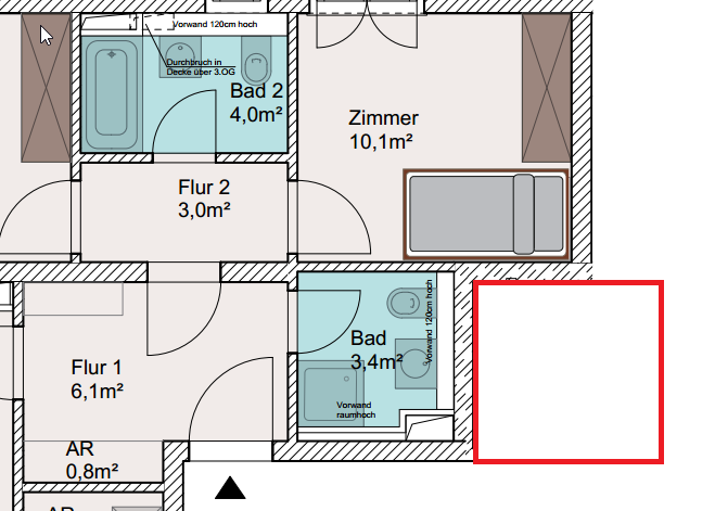

ich wohne in einer ETW Baujahr 2014, auch im obersten Geschoss, Eingangstür neben dem Fahrstuhl. Sehr ähnliche Situation wie bei Dir.
Ich habe noch nie etwas von dem Fahrstuhl gehört. Da hört man eher wenn sich Leute im Treppenhaus aufhalten und Geräusche machen.
Roter Kasten im Bild ist der Fahrstuhl.

Wir planen das aktuell in unserem 3-Familienhaus ähnlich. Die Fragen sind in dem Kontext doch die folgenden:
  • Welches Fabrikat (Schindler soll beispielsweise recht leise sein)?
  • Wie ist der Aufzug tatsächlich im Schacht verbaut?
  • Welche Wandstärke hat der Schacht? Gegebenenfalls schallisoliert?
  • Welches Zimmer grenzt an den Schacht?
Und die wohl wichtigsten Fragen:
  • Wieviele Parteien sind im Haus?
  • Wieviele Geschosse hat das Haus?
  • In Summe also: Wie oft und lange Fährt der Aufzug durchschnittlich pro Tag und Fahrt
ghost
Ich habe ein paar Jahre in ähnlicher Konstellation gelebt.
Den Aufzug hat man nur Nachts ab und zu gehört.
