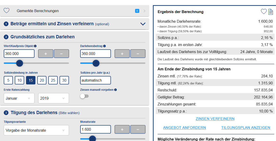

Mal vorab unabhängig vom Realismus der angenommenen Baukosten:
Mein Finanzberater hat mir gesagt:
bei einem Einfamilienhaus : kriege ca. 360.000€ mit Grundstück
bei bei einem3FH: ca. 540.000 mit Grundstück
das Grundstück hatte ca. 110.000€ gekostet
müsste jeden Monat für beide Varianten ca. 1600€ für Zinsen und Tilgung zahlen bei 15 Jahren Zinsbindung.
Jetzt ohne Zinsabstimmung etc., einfach die vorgegebenen Werte mit den vorgegebenen Zinssätzen
360000 ... bei 1600 Euro Rate
Screenshot eines Baufinanzierungsrechners mit Tilgung und Zinsen

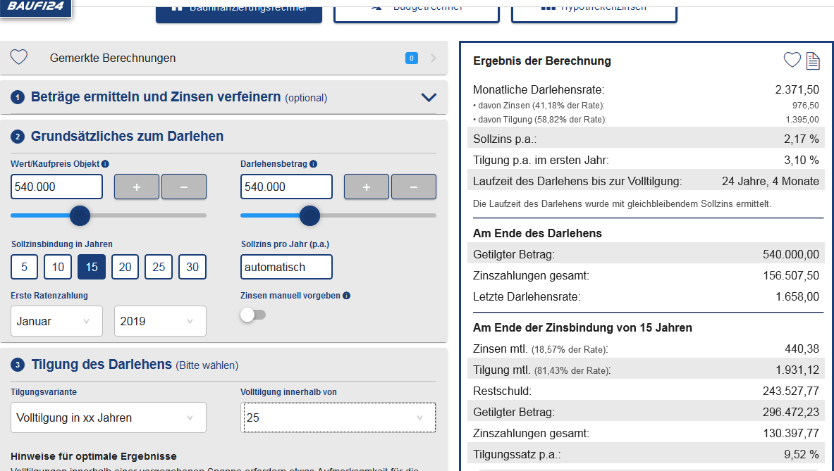

540000 (Laufzeit identisch wie 360000) bei 1600 Euro effektiver Rate, also:
Rate: 2380 Euro
- Miete: 1218 Euro Kaltmiete
+ESt: ca. 400 Euro
= ca. 1600 Euro
Screenshot eines Baufinanzierungsrechners mit Zinsen, Tilgung und Monatsrate
Konsequenz ... 1218 Euro Kaltmiete bei 2x70 qm Wohnungen ==> 8,70 Euro kalt/qm
Ist das realisierbar??? Was passiert, wenn eine der Mieten, immerhin gut 600 Euro im Monat, ausfällt? Die Rate von 2380 ist trotzdem fällig. Gibt es Reserven

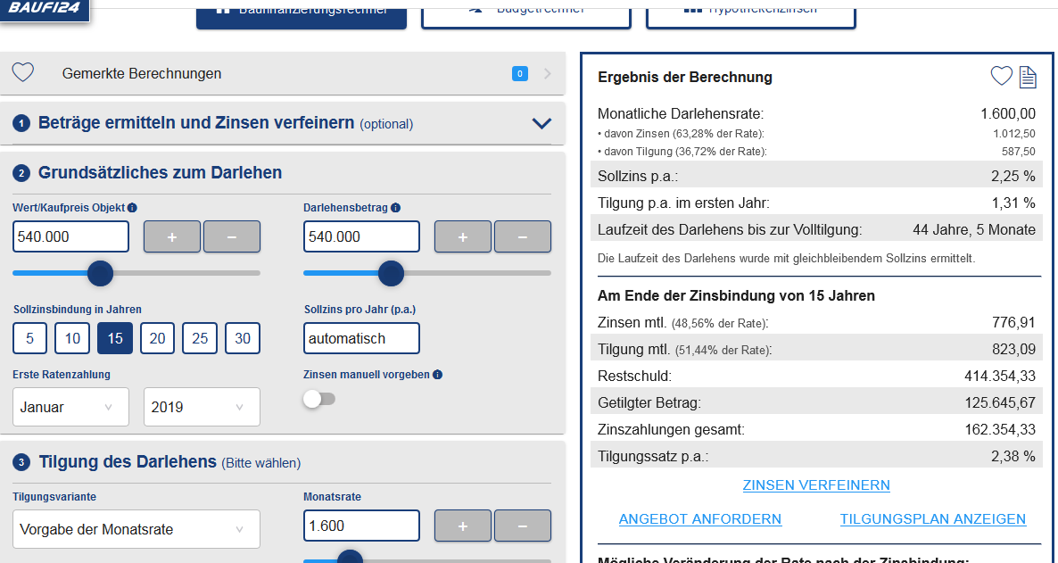

Ansonsten
540000 mit 1600 Euro Rate = 44 Jahre abzahlen.
