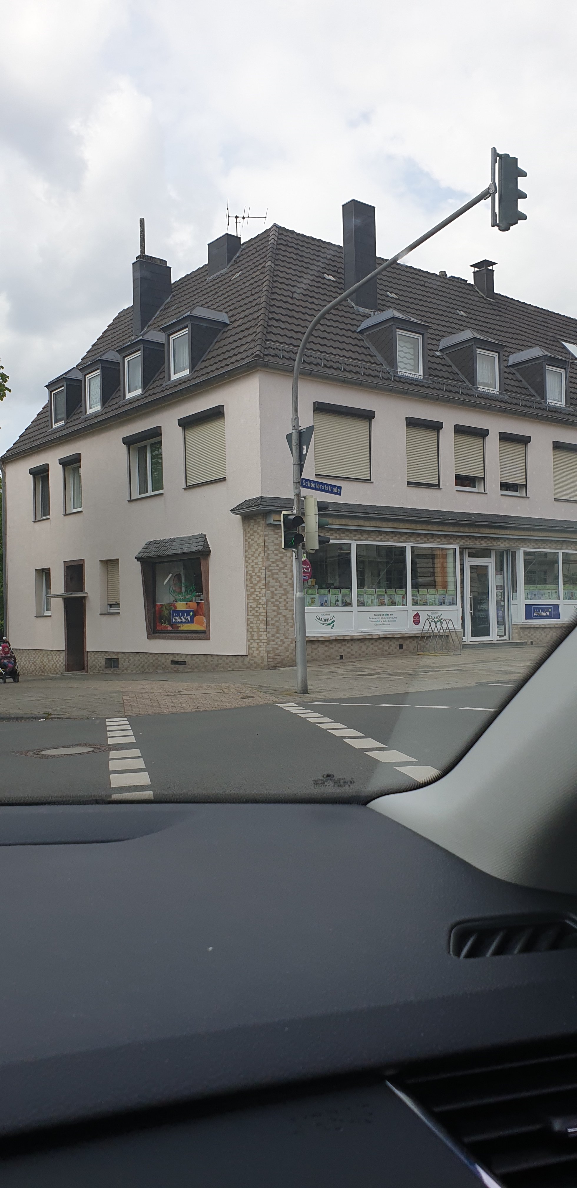

Gibt es evtl doch eine Möglichkeit das ich nur 2 Etagen bauen kann oder ist das einfach so.
Mit guten Argumenten kommt eine Befreiung nach §31 Baugesetzbuch in Frage. Wenn Dir aber seitens des Bauamtes schon negative Signale gesendet wurden, wird es schwierig.
Weil 3 Etagen kommt eigentlich nicht in Frage.
Warum eigentlich nicht? An's Dachgaubenverbot hat sich offenbar kein Nachbar gehalten, so dass das DG recht einfach ein Vollgeschoss werden kann.
Hmm, wenn das man nicht "bis zu drei Etagen" meint....
Nein, leider nicht. Der Kreis um die römische 3 bedeutet "zwingend". Ein planungsrechtlicher Fuchs könnte vielleicht argumentieren, dass die Zeichnung vor Inkrafttreten der Planzeichenverordnung angefertigt wurde und in der Legende des Bebauungsplan der Kreis nicht vorkommt. Ist aber dünn ...
Für das Grundstück ist Geschosswohnungsbau vorgesehen, die Nachbarschaft hat sie größtenteils ja auch realisiert. Ich empfehle verkaufen und passendes Grundstück suchen. Vor allem, da die Geschossigkeit nicht das einzige Problem ist - ich sag nur Bäume und Baulinien.

Es sind also zwingend 3 Geschosse vorgesehen. Ich denke, das im schriftlichen Teil auch drinsteht, dass der Sockelbereich nicht über ... cm Gelände herausragen darf. Wenn das so ist, daNN KANNST DU AUCH NICHT MIT EINEM kg SCHUMMELN.
Es steht dort: Gebäudesockel dürfen nicht über Fußbodenoberkannte des Erdgeschosses reichen und dürfen nicht höher als 30cm sein. was genau Bedeutet das ?
Es dürfte dann nur bleiben, 2 Vollgeschosse zu bauen und das DG als drittes Vollgeschosse zu planen aber nicht auszubauen. Ich kenne die LVO nicht, daher denke ich das DG als Boden ohne feste Treppe zu planen.
Das heisst ich könnte evtl klappen 2 volle Geschosse zu bauen und das Dachgeschoss evtl dann als drittes Geschoss anzugeben?

Danke euch schon mal für die Ideen wie kan nich mir eine Penthousewohnung vorstellen wenn das Dach ein Satteldach sein muss.?? Sry bin wirklich noch komplett Ahnungslos in der Branche.
Eine Frage zum Schluss. Das Haus auf dem Bild im Anhang hat wie viele Geschosse? Nur das ich da mal verständniss für bekomme.
Eckhaus mit Ladenfronten im Erdgeschoss, Wohnräume darüber; Straßenszene aus dem Auto.
