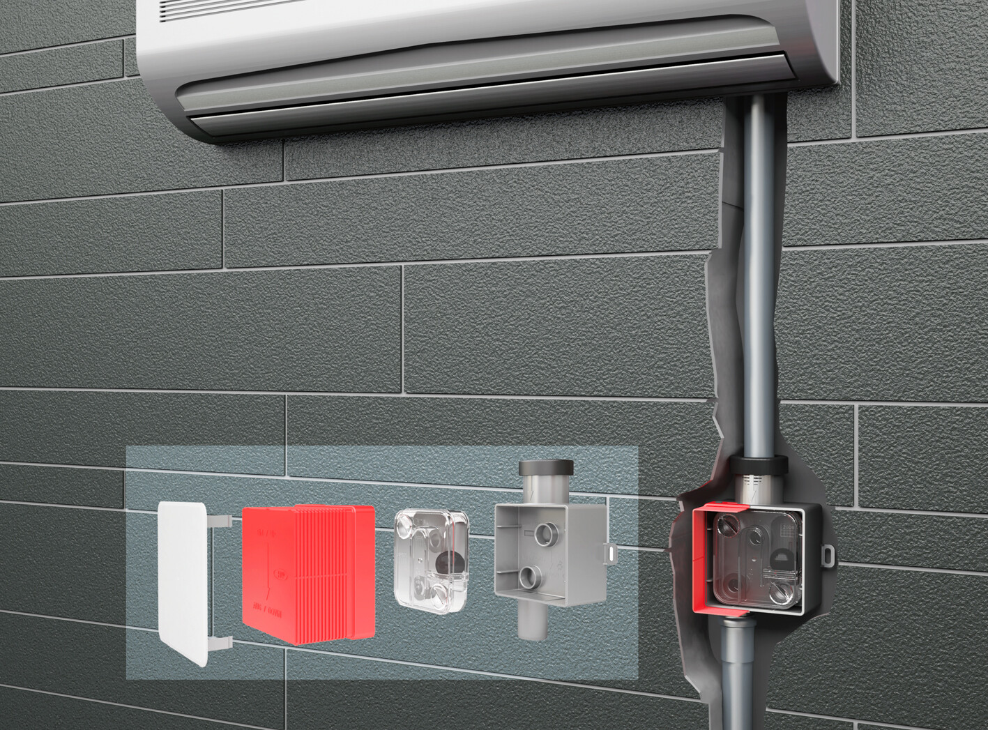

Ich habe einige Fehler bei der Planung gemacht! Aber eine Sache habe ich sehr seh richtig gemacht und meine Frau meinte 2018 mehrfach "das war die beste Entscheidung" -> Klimaanlage von Anfang an. Kosten ca. 10.000 EUR für hochwertige Daikin Geräte. Daikin ist top. Leitungen etc. alles im Fußboden. Klimatisiert sind nur drei Räume mit einer Gesamtfläche von ca. 100qm (hoch Decken). lief fast den gesamten Sommer durch. Stromverbrauch kaum ca. 170 EUR und jeden Cent Wert. Nachrüstung ist sicher teurer... was die meisten vergessen: Du brauchst an jedem Innengerät Abwasser und das muss nach unten. Nach oben mittels Pumpe ist immer blöd und oft irgendwann dicht (durch Dreck) und dann läuft Dir das ins Zimmer..
Steffen80
Wichtig beim Abwasser: zugängliche Siphon sonst stinkt es Wir haben einen klasse Klimabauer gehabt und der hat das ganz toll gelöst (siehe Bild)...
