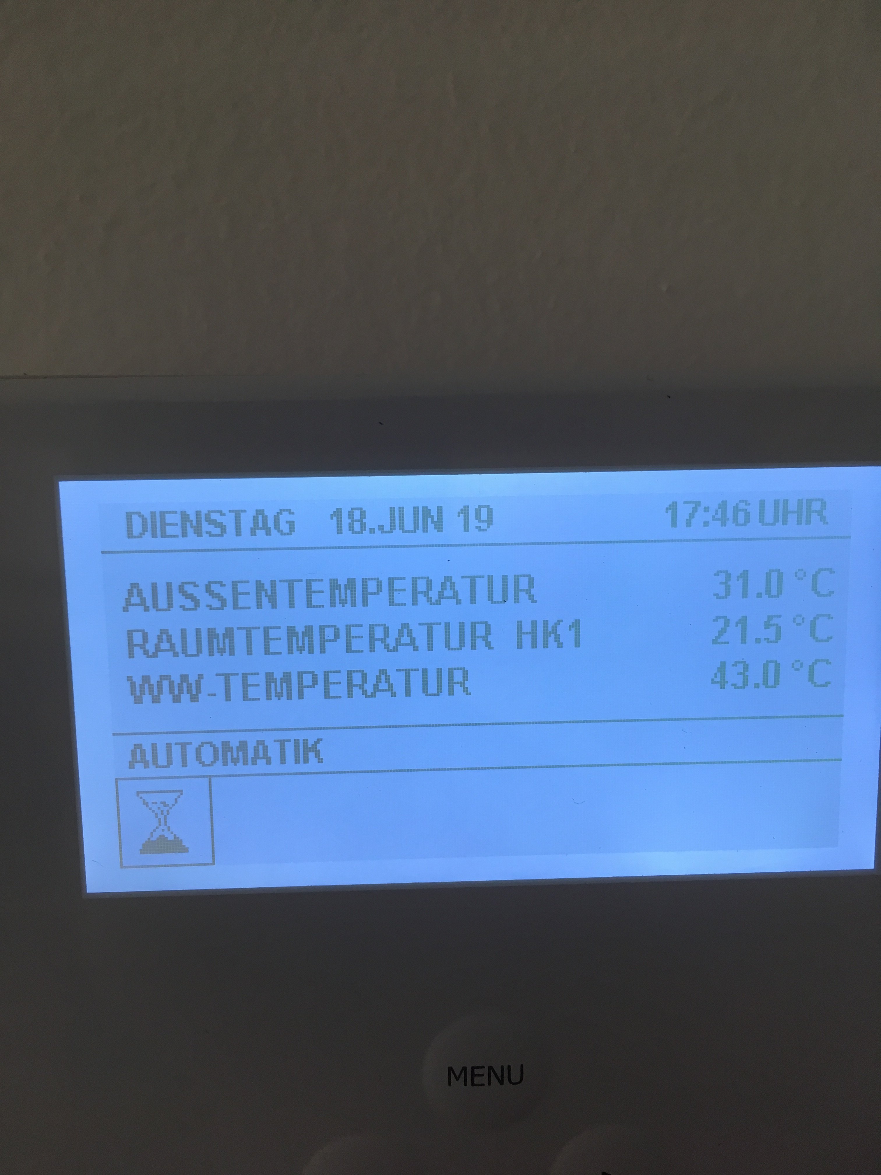

Wir haben die Kühlung über die Erdwärmepumpe in der Fußbodenheizung mit realisiert. Das ist keine Klimaanlage, da sie nur etwa 4-6°C Unterschied schafft. Dafür dann aber im gesamten Haus. Wir sind sehr glücklich damit.

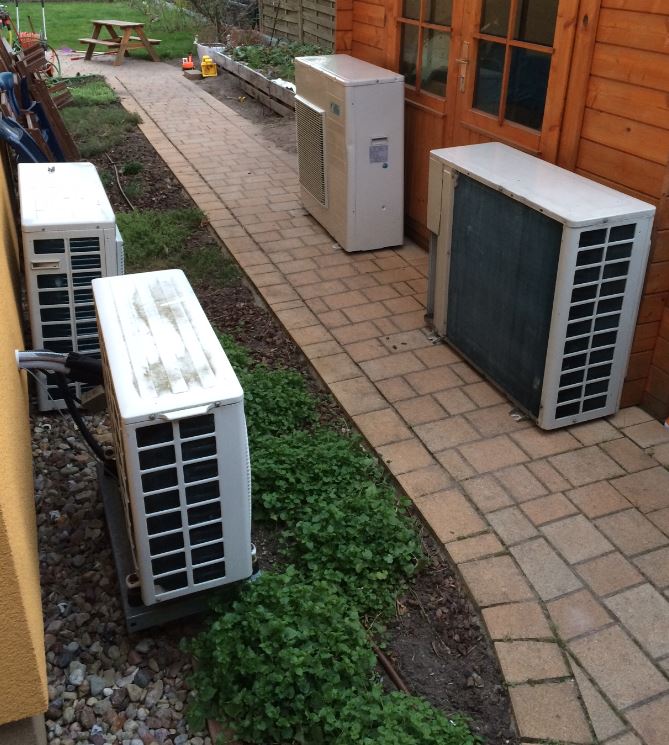

Hier hat die Fußbodenheizung-Kühlung unzureichend funktioniert, also kamen nach einem Jahr Split-Anlagen ins Haus. (Würde ich auch wieder so machen)
Ich überlege jetzt auch das ganze Haus damit auszustatten. Man muss es ja nicht auf Kühlschranktemperaturen runterkühlen, dann droht auch keine Erkältung.
