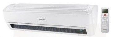

Die kühle Luft kommt bei Steffen von der Klimaanlage. Die Kontrollierte-Wohnraumlüftung ist da nur ein geringer Störfaktor.
Okay anders gefragt: steht die Klima im Wohnzimmer und kühlt alle Zimmer? Heißt optisch sichtbar:
Weiße Wand-Klimaanlage mit Fernbedienung und Luftauslass unten.
Weil diese Art Klima finde ich, ist eher Raum bezogen als Haus bezogen.

Wie man es macht ist einem selbst überlassen. Man kann auch auf Deckenkasseten, Kanalgeräte und Wandtruhen zurückgreifen.
Die einfachsten Wandgeräte sind jedoch in der Regel die günstigen.
Nahezu jede Art Klimaanlage ist Raumbezogen. Es ist fast immer ein Konstrukt aus mehreren kleineren Inneneinheiten.

Und genau hier dachte ich mir:
Warum kombiniert man die Lüftungsanlage nicht mit der Klima? Dann wäre sie hausbezogen. Also Klimaanlage irgendwo hinter der Ansaugung um die Luft zu kühlen und ab damit ins Haus : )
