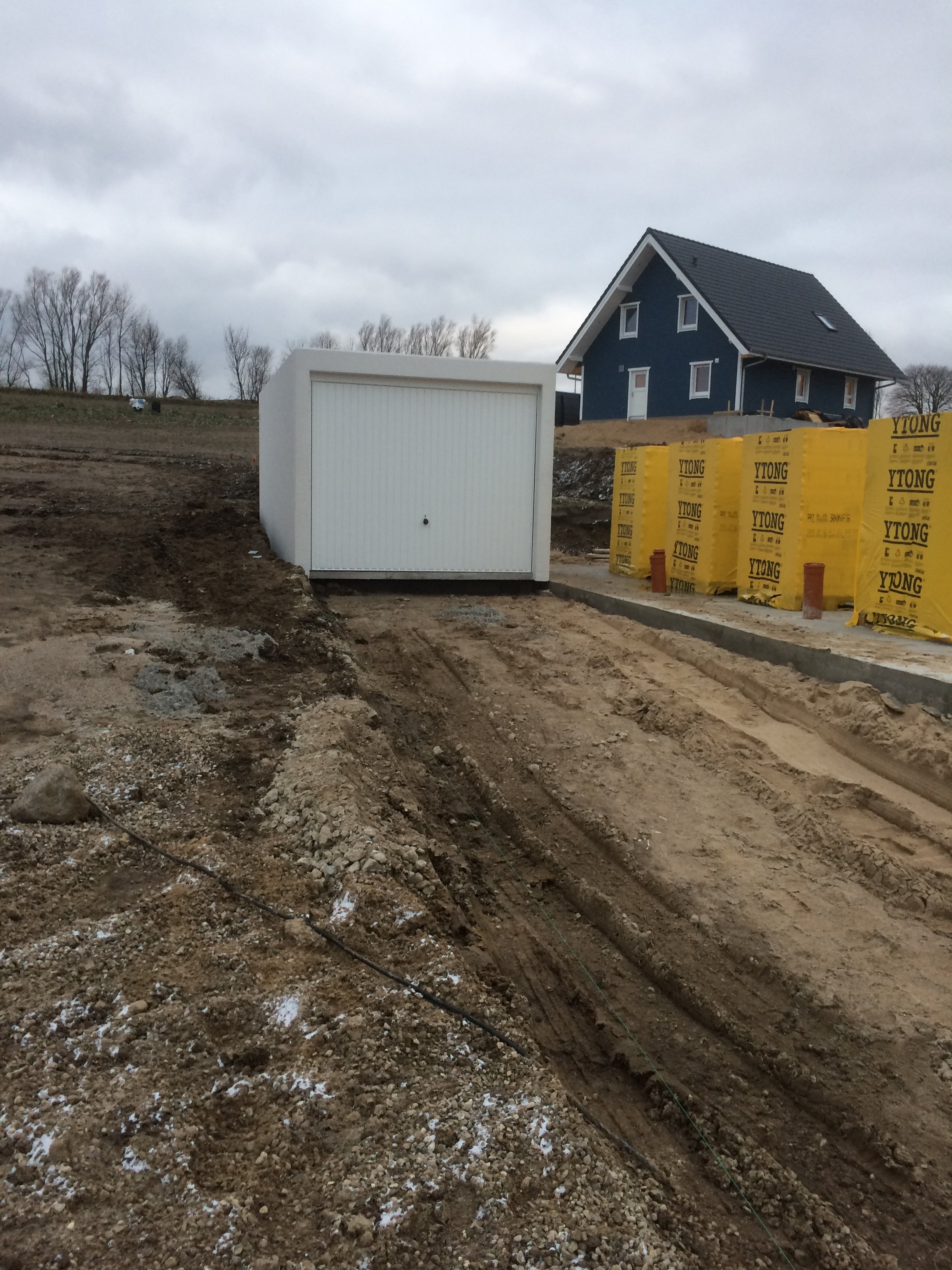

Ich wohne in Ytong. Ohne WDVS. Und das ist ok. Trocken, warm und günstig. und was an die Wand bohren geht auch gut.
Achtung: Das ist keine aussage, die behauptet, wohnen in Poroton wäre schlechter.
Ich liesse Sympathie zur Firma und Preis entscheiden.
