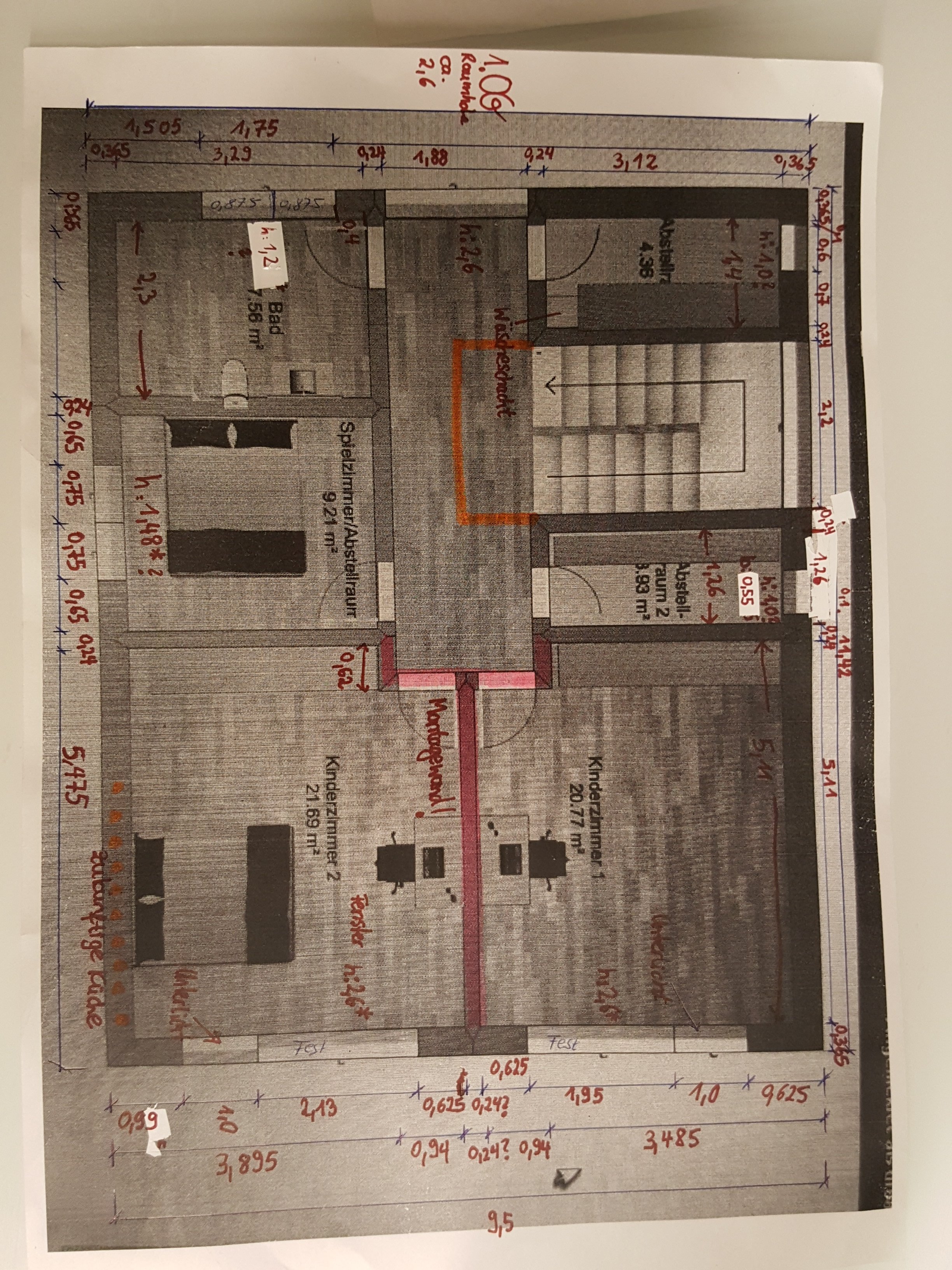

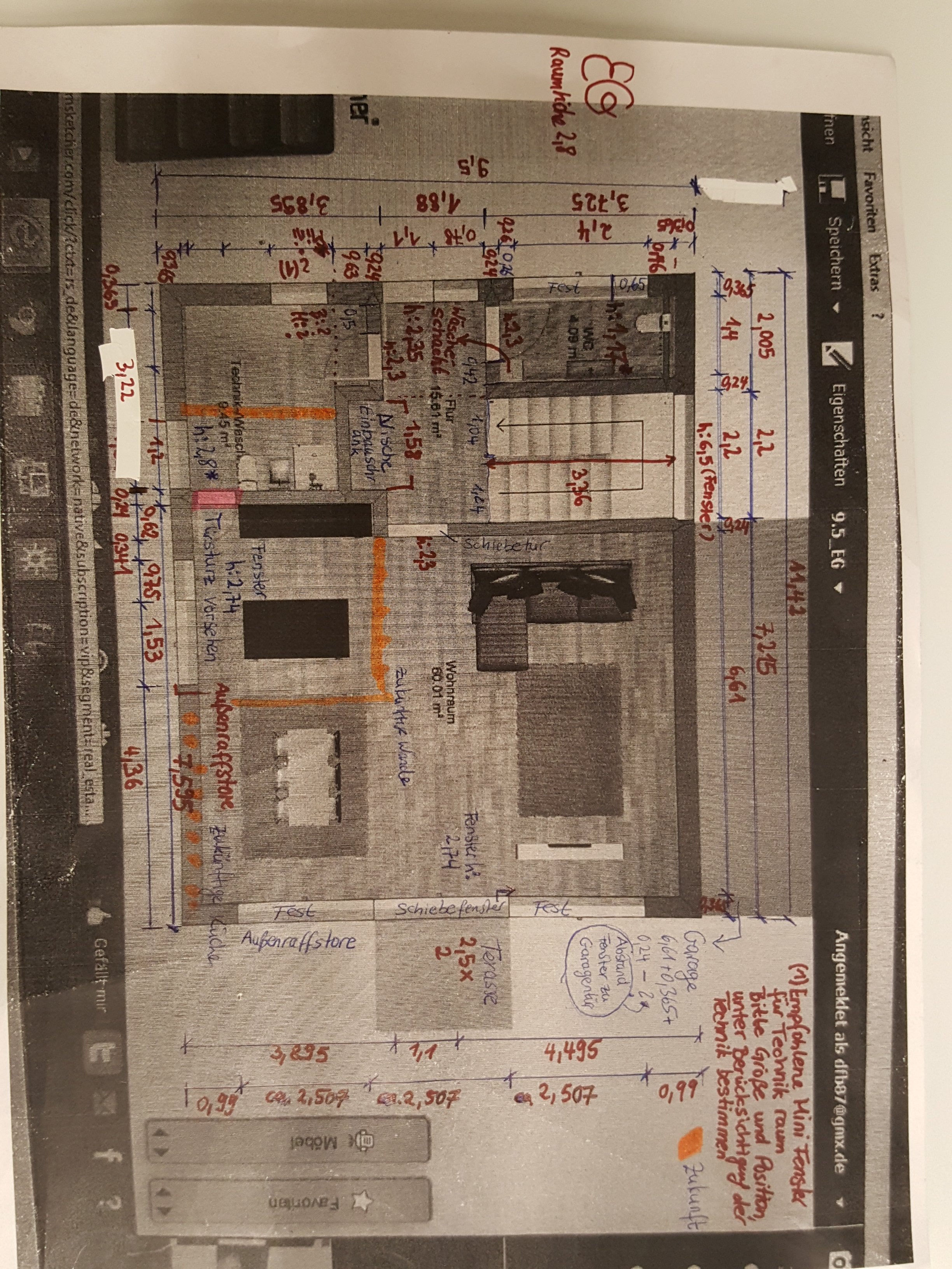

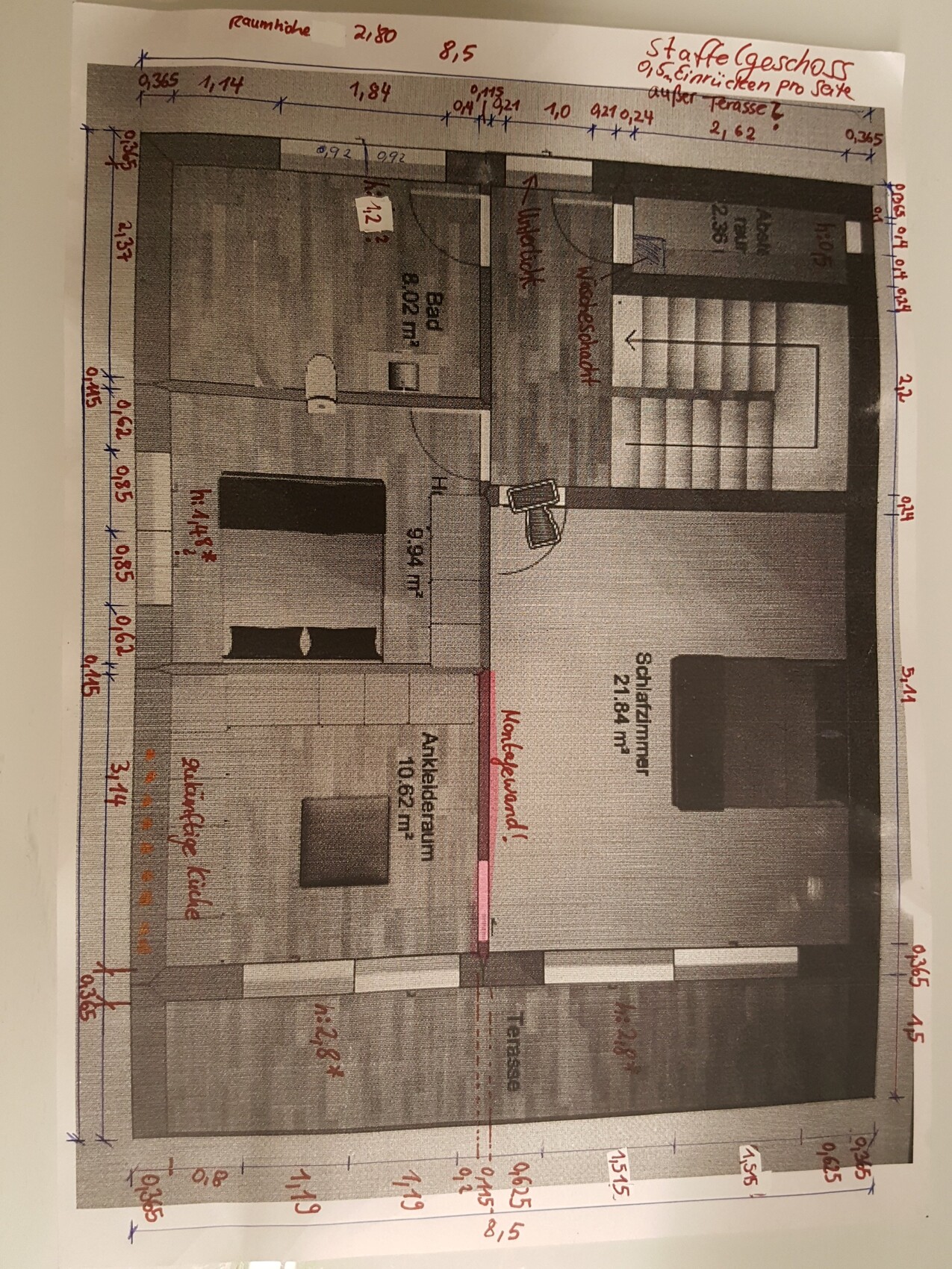

Wir haben ein Einfamilienhaus mit den Außenmaßen von 9,5×11,4 geplant. Der Eingang befindet sich auf der Nordseite. In der Südseite befindet sich der Garten mit einer Tiefe von 12 m zum Nachbarsgrundstück,welcher wiederum 12 m Abstand zu unserem Garten einhalten muss(wegen Baufenster).wir bauen ohne Keller und haben 2 Kinder. Es sollen 2 Vollgeschosse+1 Staffelgeschoss realisiert werden. Das Staffelgeschoss muss von allen Seiten um 0,5 m eingerückt werden;aus diesem Grund ist die Treppe auch nicht direkt am Eingang. Das Haus soll einen modernen Stil mit vielen Fenstern haben.Raumhöhe EG und Staffelgeschoss ist 2,8 m und 1. OG ist 2,6m Raumhöhe. wir sind keine Architekten und sind dankbar für jeden Tipp!
Vielen Dank im Voraus.
Deine Grundrisszeichnungen wirken auf mich, als seien sie von Entwürfen aus dem Katalog von Massivhaus Mittelrhein inspiriert.
Die Darstellungen sind etwas anstrengend zu lesen, was glaube ich ibs. für Mitleser mit Mobilgeräten gilt.
Das schwätzt sich als Bebauungsplan-Aufsteller leicht daher, ist aber in der Praxis statisch und dämmtechnisch kostspieliger Mist. Sind alternative Dachformen zugelassen ?

Danke für die rückmeldung. Der Grundriss hat sich dadurch ergeben,dass wir die meistgenutzen räume in die wertvolle südseite verlegen wollten. Alternative Dachformen wären Satteldach und Zeltdach, aber wir möchten keine Schrägen,dadurch entfällt das für uns.
Ich frage, weil Bebauungspläne oft bei möglichen Staffelgeschossen auch die Alternative von Schrägdächern bieten. Der Statik- und Dämm-Konstruktionsmehraufwand für einen halben Meter "neben" den darunterliegenden Außenwänden liegende Staffelgeschoss-Außenwände ist sehr freundlich gesagt sauteuer und erbärmlich aussehen täte diese Variante auch noch. So schlimm kann keine Schräge sein
An sich haben wir nichts gegen eine schräge,da wir aber mit unserer hohen räumen die volle Traufhöhe erreichen, würde die schräge direkt am Boden beginnen und da wäre der schrägen-winkel einfach zu groß.ich verstehe leider auch nicht warum alle Seiten eingerückt sein müssen.als ich nachfragte,sagten sie , dass sich das durch die Traufhöhe und der zugelassenen dachformen ergibt.
