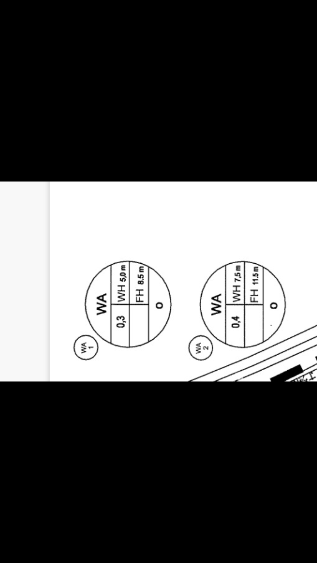

In den Unterlagen steht, dass die Grundflächenzahl, also diese überschaubare Fläche nur 0,3 hat.
Da sind mir aber weit drüber.
Unser Grundstück ist 436m² groß und das Haus hat ne überbaute Fläche von 103m² .
Jetzt hatte ich irgendwo gelesen, dass Zufahrten etc. bis Max.0,8 Grundflächenzahl sogar zugelassen wären.
Wir verbauen ja auch Öko Pflaster.
Frage, dürfen wir soviel überbauen oder nicht?
Wir haben WA1
Zwei Kreise mit WA links, O rechts; Maße 0,3/0,4 m; WH/FH 5,0/8,5 m und 7,5/11,5 m; WA1/WA2.
Bildschirmfoto einer Rechtsnorm: Text zu überbaubaren Grundstücksflächen und Stellplätzen im BauGB.

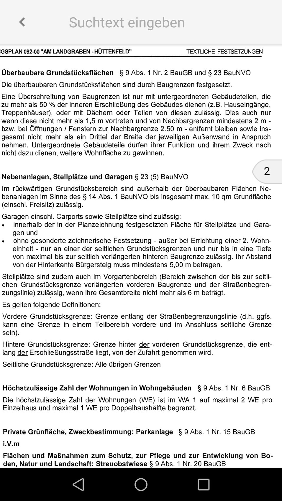

Das ist der Bebauungsplan.

Ich nehme mal an, es geht um Hessen? Wobei das glaube in dem Kontext sogar egal ist?
Du darfst meines Wissens nach nach Baunutzungsverordnung die Grundflächenzahl um fünfzig vom Hundert (maximal jedoch bis insgesamt 0,8) überschreiten. Such mal nach "Grundflächenzahl Hessen Außenanlagen" bei Google. Da solltest du direkt als erste Suchergebnis auf ein PDF ("(Grundflächenzahl) und Geschossflächenzahl (Geschossflächenzahl) - Stadtplanungsamt Frankfurt") vom Stadtplanungsamt Frankfurt stoßen.
Ansonsten ist §19 Abs. 4 der Baunutzungsverordnung dein Freund.
Sprich, bei einer festgelegten Grundflächenzahl von 0,3 dürftest du bis 0,45 mit entsprechend im Sinne der Vorschrift zulässigen Anlagen überbauen. Für alles weitere musst du eine Ausnahme von den Festsetzungen des Bebauungsplan bei der Stadt beantragen.

Ohne Plan fällt es mir auch schwer zu beurteilen, ob Du nach den Bedingungen deines Bebauungsplan-Ausschnitts überhaupt einen zweiten Stellplatz anlegen darfst.

Im Bebauungsplan den ich oben anhängte, steht ja was von Stellplätze an einer Grundstücksgrenze, weiter unten steht dann aber, dass Stellplätze im Vorgartenbereich zulässig sind, also da steht nichts von nur an einer Stelle.
Ja, aber von 6m Gesamtbreite. Wie gesagt, ohne Plan kannst Du meine Anmerkung nur als Gedankenstütze betrachten.
