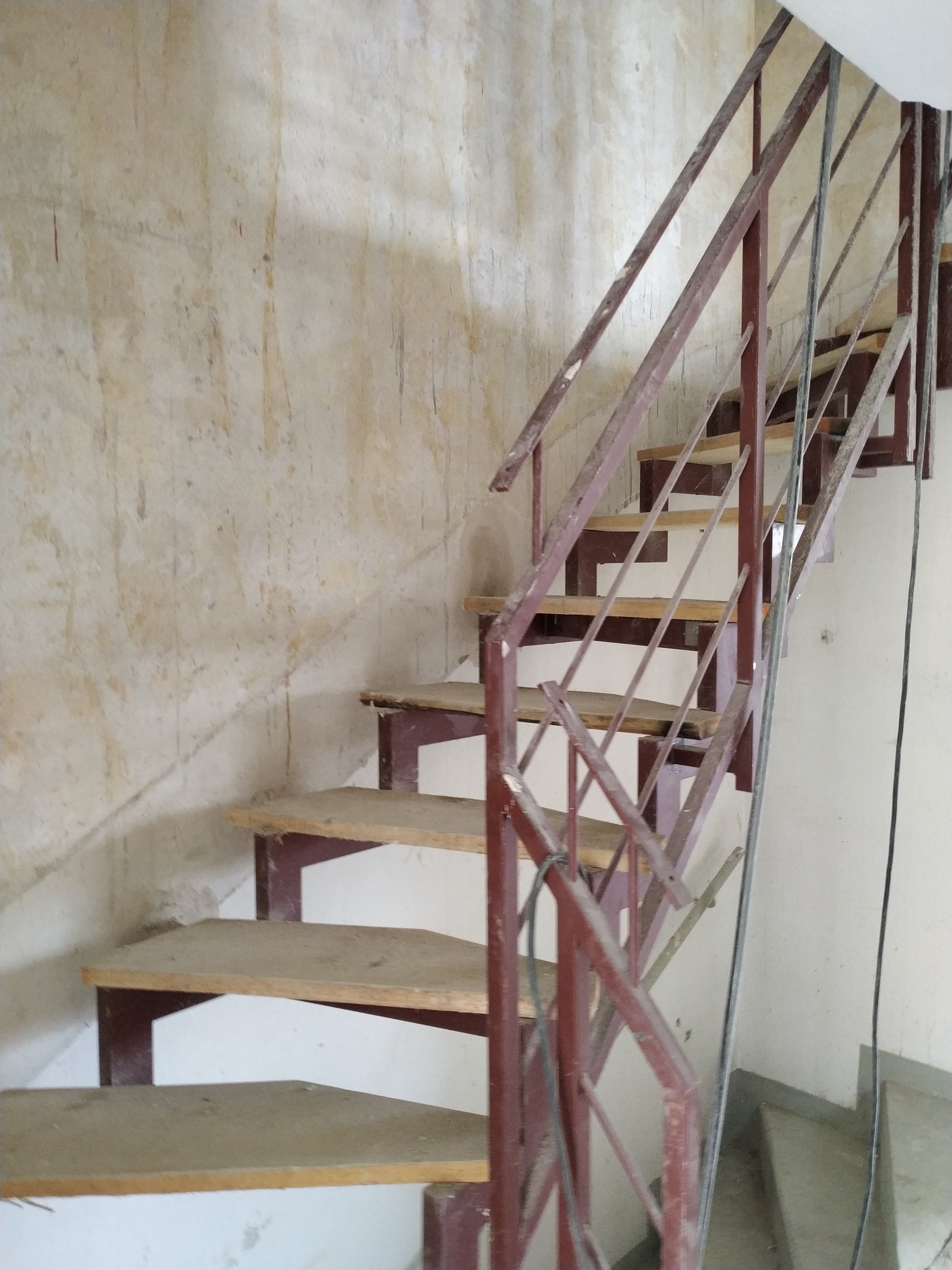

Hallo Leute,
wir renovieren gerade ein Haus und jetzt geht es an das Streichen.
Leider kann mir hierzu niemand in meinem Bekanntenkreis helfen.
Und zwar geht es um die Treppe.
Es ist noch die Baumtreppe und jetzt soll diese gestrichen werden.
Was nimmt man am besten für eine Farbe?
Erst Mal von Dreck befreien und grob abschleifen?
Ist dann eine Grundierung erforderlich?
Danke schon Mal im Voraus für die Antworten

Dann ist geprimert. Der Rostschutz ist Grundierung. Ein Alkydharzlack glänzend oder matt nach Wahl, fertig.
Ihr renoviert einen Neubau???
Wir haben auch eine Stahlholmtreppe. Der Rostschutz ist die Grundierung.
Kauf Dir einen hübschen Lack für Metall und los geht’s

Warum sollten wir ein Neubau renovieren?
Das Haus ist von 1965 und die Treppe wurde nun erneuert.
Das ist doch perfekt. Dann muss man nicht noch mal grundieren.
Fein anschleifen wird dann trotzdem am besten sein?
