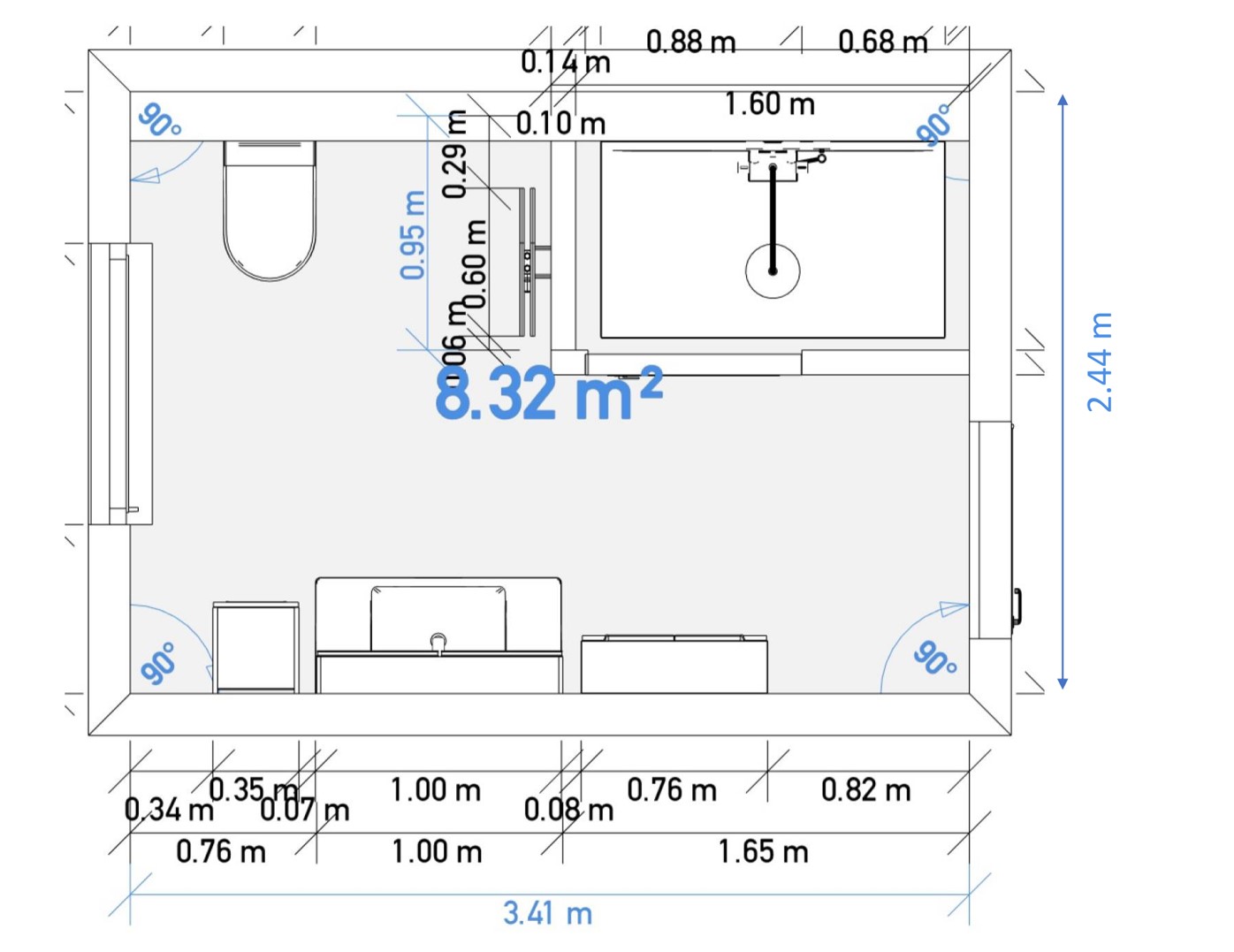

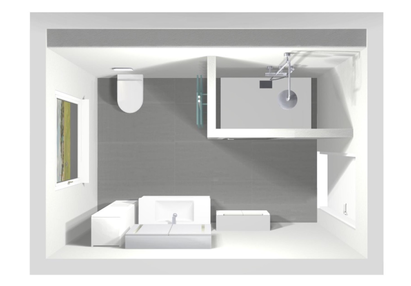

anbei ein Entwurf eines Badezimmer für einen Neubau eines Einfamilienhaus von mir. Hier würde ich mir gerne eure (Experten-) Anregungen und Meinungen zu einholen.
Der Grundriss des Bades ist ebenfalls beigefügt. Da noch nichts in Stein und Beton gemeißelt ist, kann die Anordnung Tür/Fenster ggf. auch noch leicht variiert werden.
Wichtig im Bad sind mir entsprechend WC, waschbecken inkl. Schränke und Abstellmöglichkeiten sowie eine Dusche. Eine Wanne habe ich zur Zeit nicht vorgesehen.
Mir schwebt bei dem Entwurf vor, in der Vorbauwand hinter dem WC eine Nische vorzusehen als Ablagemöglichkeit (ggf. Dekoelement) sowie in der Dusche ebenfalls eine Nische vorzusehen an der selben Wand - quasi links neben den Armaturen.
Die Dusche abtrennenden Wand habe ich zur Zeit 2m hoch eingeplant. So hätte ich neben (2) Spots in in der Dusche auch auf der Wand noch einen LED-Stripe vorzusehen um entsprechende Beleuchtung im Bereich Dusche herzustellen.
Wenn noch Fragen sind, immer gerne her damit und ansonsten nehmt den Entwurf gerne kritisch auseinander ;)
Danke.

danke für die Hinweise. Habe die Darstellungen aus der PDF nun nochmal als Bilder hinzugefügt.
@Schnurrbart: Was meinst du konkret mit Maße und Vorbauwände nicht vergessen?
Er meint, dass das Waschbecken eine Vorwand braucht.
Ich finde es ok so.
Würde allerdings das Waschbecken weiter zum Fenster ziehen und den Bereich vor der Dusche, also ggü, mit den Schränken und der Heizung/Handtuchhalter teilen.
Dort, wo er jetzt ist, würde ich eine Kommode stellen für Toilettartikel, die man genau dort braucht: WC-Frisch, Tampons, Toilettenpapier, usw.
