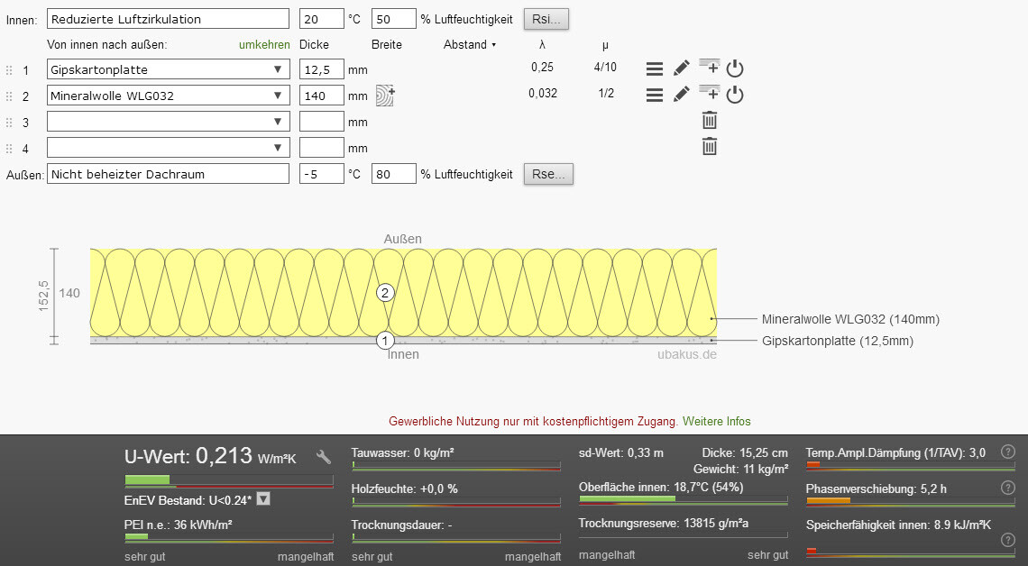

apokolok
Wenn der Dachboden überhaupt nicht genutzt wird, auch nicht zur Lagerung von selten genutzten Dingen die einem vergammeln könnten würde ich sagen, dass es ziemlich egal ist, ob du da ne Dampfbremse einbaust oder nicht.
Wenn das Dach an sich komplett unisoliert ist, ist die Belüftung ja mehr als ausreichend um sämtliche Dämpfe wegen mir auch aus ner Sauna abzuführen.
Kann man auch selber z.B. mit dem u-wert Rechner nachstellen, da gibt es keinerlei Probleme mit Taupunkt in der Dämmung.
