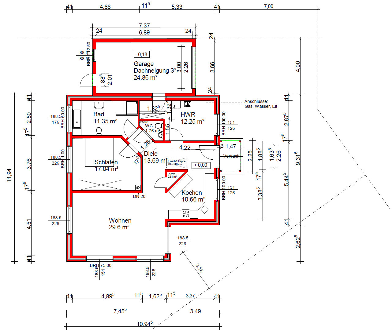

mein Architekt hat mich heute Angerufen und meinte er kommt mit dem Energiewert für die Energieeinsparverordnung 2016 nicht hin, wir müssen evt weniger Fenster machen bzw etwas umplanen, mehr Dämmung....
Mittlerweile habe ich das Gefühl dieser Architekt hat keine Ahnung was er da tut, auch bei der Zeichnung hat er schon immer wieder Fehler gemacht und konnte nicht mit seinem Programm umgehen....
Plan ist ein kleiner Bungalow mit 35° Dach welches im Bedarfsfall ausgebaut werden kann.
Die Wand ist mit 17,5 cm Poroton, 12 cm Dämmung, 11,5 cm Klinker geplant. Nun meint er der Energiewert ist weit entfernt vom Zielwert, wir müssen evt. Holzfenster nehmen, Weniger Fenster bla bla bla... ?!?!?!?
Das ist noch nicht normal, der macht doch was Falsch oder? im Norden habe ich nicht mal ein einziges Fenster geplant !
Ich benötige unbedingt euer Fachliches Wissen!!!
Anbei der Grundriss meines EG's (unten ist Süden)
Gruß Christian

Meine Meinung, es sind zu viele Fenster, davon auch noch viele sehr gross oder gar bodentief. Die Wand müsste 24 er Ytongg plus Dämmung plus Klinker.
Alex85
Letztlich muss man das rechnen.
Aber gleich Holzfenster zu anvisieren, ist doch überzogen. Mit Kunststofffenstern lässt sich Passivhausniveau erreichen.
Den Stein dicker zu machen wäre ebenso Geldverschwendung. Effektiv und Effizient wäre dickere Dämmung.
BauBob7
Lieber Ilalei, vergiss bitte ganz schnell, was Nordlys geschrieben hat. Weder sind es zu viele Fenster, noch zu groß, noch ist an bodentiefen etwas schlecht. Auch der Wandaufbau mit Porenbeton plus Dämmung ist schlechter als dein bisheriger und der Klinker hilft dir bei deinem Problem auch nicht. Fünf Fehler in zwei Sätzen. Respekt!
Erstmal zu Fenstern allgemein, die Schwachstellen sind die Rahmen und die Bauteilübergänge. Je größer das Fenster, desto geringer der prozentuale Anteil von Rahmen und Übergängen.
Deine 17,5er Wand könntest du problemlos um 2 oder 4 cm Dämmung erweitern. Kein Grund, auf Porenbeton zu wechseln. Porenbeton ist der Baustoff für monolithische Bauten. Mit Dämmung gibt es keinen Sinn, ihn zu verwenden.
Jetzt zum wichtigsten, die Energieeinsparverordnung vergleicht dein Gebäude mit einem exakt gleichen Gebäude mit Standard-Bauteilen. Wenn du 100 Fenster hast, hat dein Energieeinsparverordnung-Vergleichsgebäude auch 100 Fenster.
Es spricht also einiges dafür, dass dein Architekt keine Ahnung hat. Der Faktor Anzahl der Fenster kürzt sich ja heraus, wenn ihr nicht gerade die Idee hattet, irgendwelche einfach verglasten Kastenfenster einzubauen.

Wir haben einen ähnlich grossen Bungalow (108qm Wohnfläche) auch mit 35er Dach. Er hat weniger Fenster, nur ein bodentiefes Element, er hat 30 er Ytongg verputzt, er hat null xtra Dämmung, Gas und Solar, keine Kontrollierte-Wohnraumlüftung, nix, er schafft die Energieeinsparverordnung locker und ist nicht soweit von KFW 55 weg.
Fenster ist nicht gleich Fenster. Nordlys deine haben vielleicht einen besseren U Wert.
Würde den Aufpreis für Kunststofffenster mit besseren U Wert anfragen. Kunststofffenster gibt es im Passivhausstandard und Holzfenster heißt nicht gleich besseren U Wert
