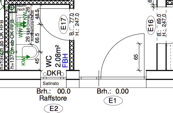

Aber wenn Person ohnmächtig vor die Tür ist und andere Körperteil z.B. Füße an gegenüberstehenden Wand, die Tür geht gar nicht mehr auf.
Hier es geht um kleinere Räume wie z.B. Gäste-WC.

Man muss sich das doch mal genau ansehen. Elfen .. ja, die fühlen sich da vielleicht auch im WC wohl und kommen mit der Türöffnerei hin. Aber, nicht jeder hat eine Elfenfigur und dann wird es ja schon ein Gezirkel normal aus dem Raum herauszukommen. Man muss genau eine Position einnehmen, damit man die Tür von innen überhaupt öffnen kann. Und, wenn dort wirklich mal jemand hinter der Tür zusammenklappt, dann haut man auch nicht so einfach mit der Axt gegen die Tür .. da man ja gar nicht weiß, wie der derjenige sind ind dem Raumbereich hinter der Tür verkantet hat. Der kann auch so auf halber Höhe mit hängen bleiben.
Für mich gäbe es hier keine Diskussion, Tür nach außen aufgehend, aber, im Gegensatz zu dieser Variante:
mit Linksanschlag, dann geht man in den offenen Dielenraum und kommt auch von dort.
Ich selber habe ja auch nur ein recht kleines Bad .. die beste Idee war es, die Tür nach außen öffnen zu lassen.

Dieses Gäste-WC entspricht in etwa unserem, unsere Tür geht wie im Plan nach innen zur Wand auf, ist ebenfalls 77 breit, und ich bin keine Elfe, und das ist null Problem. Echt null. Karsten ö
