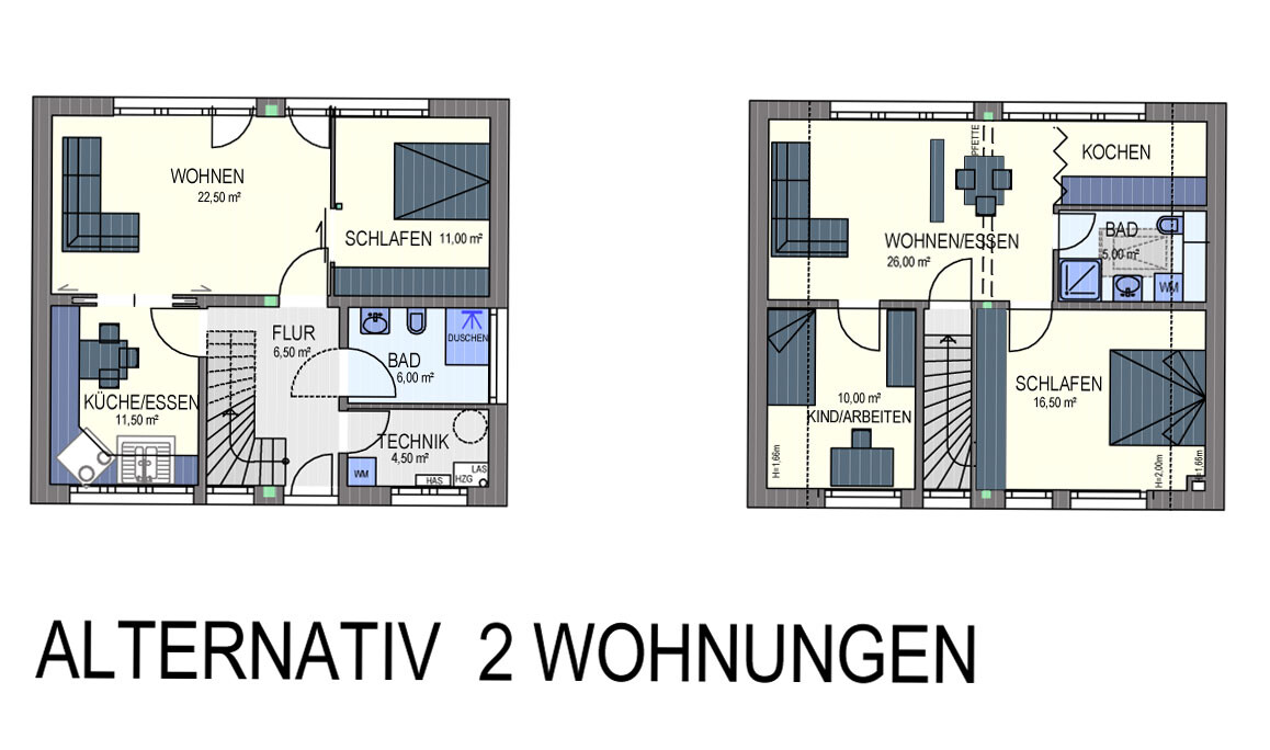

  • Das Haus ist nur für eine, maximal zwei Personen bestimmt. Oben soll optional Vermietung möglich sein!

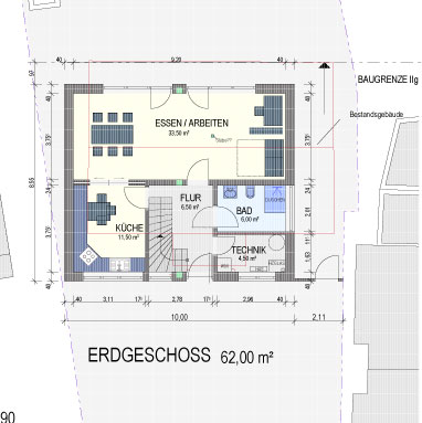

    Grundriss Erdgeschoss eines Hauses mit Küche, Essbereich, Flur, Bad und Technik

    Zwei Wohnungsgrundrisse: links Küche, Wohnen, Schlafen; rechts Wohnen/Essen, Schlafen, Kochen, Bad.

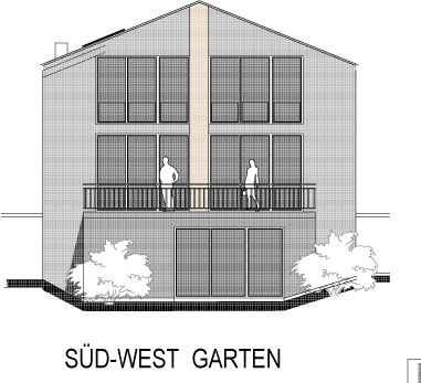

    Zweigeschossige Hausfront mit großen Fenstern, Balkon und Garten im SUD-WEST Bereich

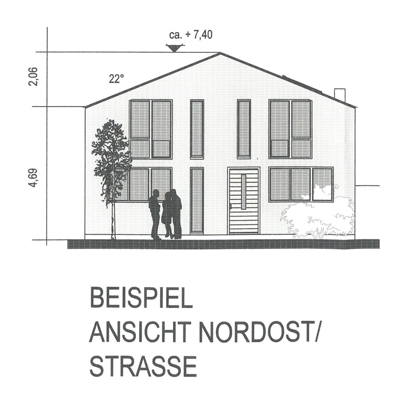

    Nordostansicht eines zweistöckigen Hauses mit Satteldach, Tür, Fenstern, Baum links, drei Personen davor.

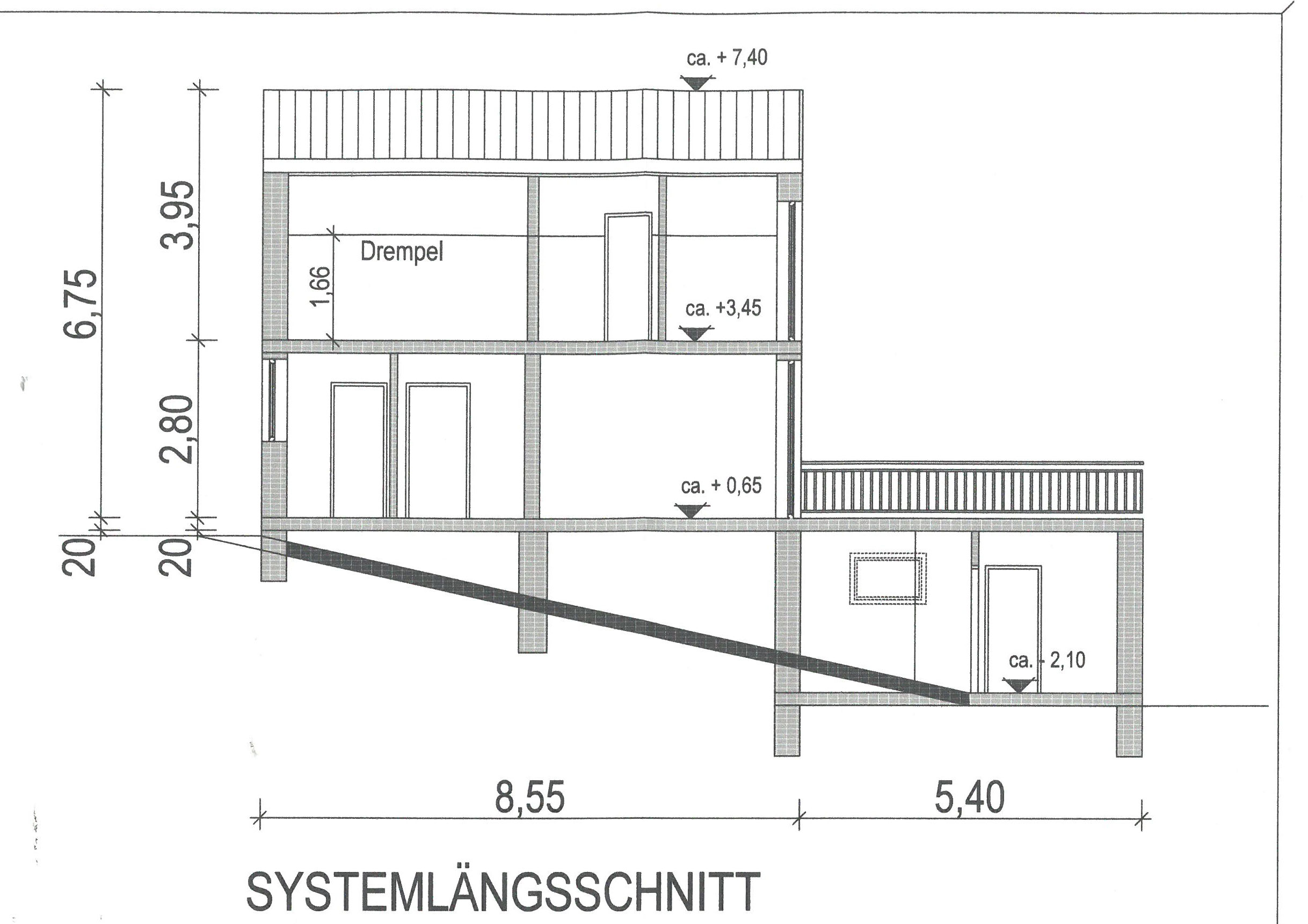

    Schnitt durch ein mehrstöckiges Haus mit Fundament, Wänden, Decken und Treppen

Hätte gern den Giebel zur Straße, weil so mehr Fenster möglich sind.
Der schöne Fluss-Blick wird nur vom 1. Stock aus möglich sein, da der Deich in den nächsten Jahren noch erhöht wird. Oben allerdings „versperren“ im Sommer Baumkronen den Blick.

Wenn das Geld reicht, einen Teilkeller im Garten, der ja tiefer liegt.

Ich sehe kein separates Treppenhaus. Ein potenzieller Mieter läuft durch Deinen Flur oder wie ist das gedacht? Was ist mit Waschmaschine, separaten Zähler für den Mieter?
Gehört das schon zu den genehmigten Ausnahmen ?
Hmm, die Frage stelle ich mir auch.

Treppenhaus ist so gedacht, dass ggf. eine die Wand zwischen Technikraum und Bad in Richtung Flur verlängert und mit einer zweiten Haustür versehen wird und somit die Treppe gemeinsam genutzt wird.
Giebel war kein Problem, in der Straße wurde eh kreuz und quer gebaut. Eher der "Dung"-Weg seitlich, aber den habe ich genehmigt bekommen.
