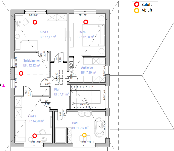

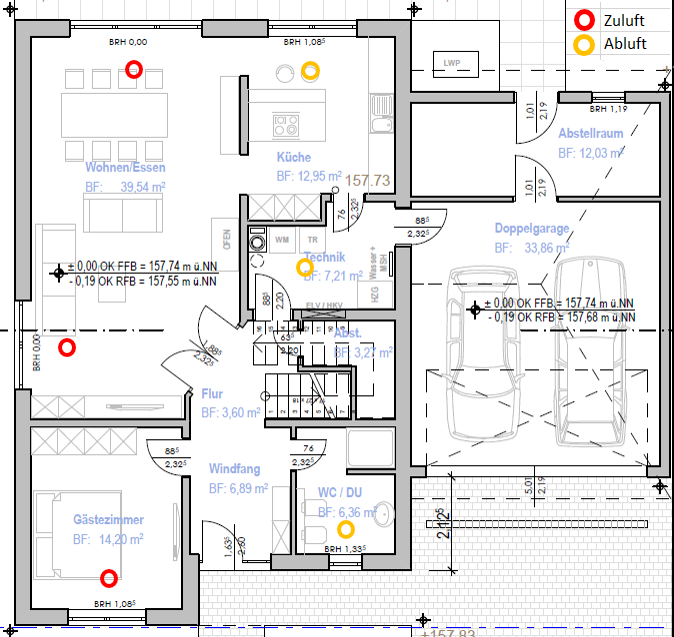

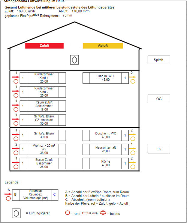

momentan plane ich die Auslegung der Kontrollierte-Wohnraumlüftung. Vorerst habe ich die Auslegung mit dem Helios Easyplan gemacht und werde da einiges anpassen. Nur versuche ich jetzt herauszufinden, ob die mir vorgeschlagenen Zu -und Abluftauslässe richtig positioniert worden sind. Diese sind gewählt anhand von anderen Häuser aus Bekanntenkreis mit ähnlichem Grundriss.
Wir planen einen raumluftunabhängigen Kamin und eine Abluft-Dunstabzugshaube. Hier wird eventuell ein Diff.-Druckwächter benötigt, muss noch mit dem Schornsteinfeger geklärt werden.

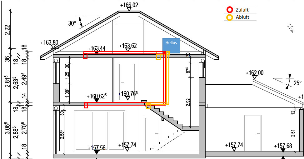

-Platzierung der Lüftungsanlage auf dem Dachboden.
-Lüftungsanlage vermutlich Helios Kontrollierte-Wohnraumlüftung EC 300 mit 75er Lüftungsrohr
Meine Fragen an Euch sind:
1.) Ich möchte evtl. nur die Lüftungsrohre in die Betondecke im EG und auf die Betondecke im OG verlegen mit entsprechenden Deckendurchlässen. Da ich mir unsicher bin wie mir mein Budget reichen wird, möchte ich das alles so vorbereiten (nur Lüftungsrohre und Deckendurchlässe, Lüftungsrohre im Dachboden verschließen, Deckendurchlässe verputzen) und am Ende schauen ob ich die Anlage komplettiere und Verteiler, Anlage und den Rest besorge und anschließe. Ich möchte mir nur ungern die Möglichkeit einer Kontrollierte-Wohnraumlüftung für die Zukunft verbauen und hoffe so erst einmal mit relativ wenig Budget die Vorbereitung zu schaffen.
Siphon, Strom und Leerrohr werden auch vorbereitet.
2.) Vorbereitung hin oder her, die Aussparungen für die Zu -und Abluft müssen vorbereitet sein. Was haltet ihr von den Positionen?? Schlafzimmer sollen alle 2 Leitungen bekommen, um auf ca. 60m³/h hochdrehen zu können und den Geräuschpegel niedrig zu halten.
Gerne nehme ich alle Arten von Anregungen, Kritik und Tipps an und werde sie in meine Überlegungen mit aufnehmen.
Als Anhang der Grundriss mit Zu-und Abluft und die Helios Auslegung
Vielen Dank schon mal an euch.
schöne Grüße
Almo

Schaut gut aus, ich würde vielleicht die Ventile im Esszimmer und Küche etwas auseinanderziehen. Sprich Esszimmer in einer Flucht mit Wohnzimmer und in der Küche möglichst rechts.
Im OG ggf. noch in der Ankleide 1x Abluft hinzufügen.
Almo85
Ok, Esszimmer werde ich ein wenig nach links ziehen.
In der Küche werde ich ab Eingangsbereich zur Küche die Decke abhängen, da ich hier wegen Beleuchtung unentschlossen bin. Muss hier mal schauen wie ich das mit dem Deckenauslass löse.
Gibt es hier eine Idee?
schöne Grüße
Almo
