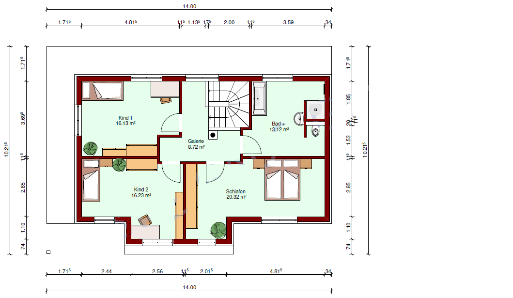

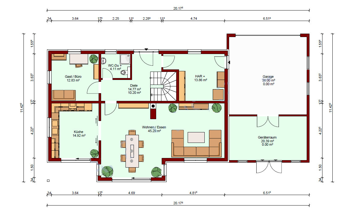

Grundriss Staffelgeschoss - Ist der so praktisch?

Von wem stammt die Planung: Do-it-Yourself, in 3D Ansicht durch Bauträger
Was gefällt nicht? Warum? Mehr überdachte Terrasse wäre wünschenswert
Preisschätzung lt Architekt/Planer: 265k€ für das Haus + 58k€ für Garage
Persönliches Preislimit fürs Haus, inkl Ausstattung: 300 - 320k€ (Eigenleistung im E-Bereich usw ist möglich)
favorisierte Heiztechnik: Erdwärmepumpe
-könnt Ihr verzichten: Größe der Kinderzimmer und des Schlafzimmers
Warum ist der Entwurf so geworden, wie er jetzt ist? monatelange Eigenplanung
Grundsätzlich finden wir den Grundriss schön. Natürlich wäre es mit Hinblick auf die Kosten schön, wenn wir den einen oder anderen m² einsparen könnten ohne merklich Wohnraum zu verlieren. Genau hier liegt der Knackpunkt. Ist der Grundriss praktisch? Oder könnte man durch kleine Veränderungen mehr rausholen (an Platz/Komfort/Kosten)?
Die Datei Grundriss 2 zeigt unseren geplanten Grundriss im Grundstück mit dem ungefähren Sonnenlauf. Bei Draufsicht linksseitig steht bereits ein Bungalow. Rechtsseitig geht's zunehmend abschüssig runter und dort ist bis jetzt noch nichts gebaut. Dort sind dann aber 2 Vollgeschosse möglich. Bäume sind nicht vorhanden. Das Grundstück besteht nur aus Wiese.
Ich hoffe das Gröbste habe ich zusammengetragen und freue mich auf euer Feedback.
Gruß denz

Ist mir echt nen Rätsel wie dein GU auf die Idee kommt, dass über 200qm Wohnfläche 265k€ kosten sollen. Da kann nur ganz vieles an Positionen unterschlagen worden sein.
Hier würde ich zur Vorsicht raten.
denz.
Es sind 176 qm.
PS. Es wurde noch mit einer Luftwärmepumpe gerechnet.
Es wurde mit konventioneller Elektrik gerechnet. Die Smarthome-Geschichte wird in Eigenleistung durchgeführt.

Ok. Habe gedacht es sollen 2 Vollgeschosse sein. Mein Fehler. Das macht es aber nur bedingt besser.
Im Moment rechnet man mit 1800€-2000€ der qm Wohnfläche, oder?
kaho674
kaho674
Der Eingangsbereich ist nicht so meins. Man steht vor der Treppe und fliegt fast über die ersten Stufen. Aber ok, mit ordentlich Geländer kommt man gut dran vorbei.
Wenn Ihr m² sparen wollt, dann einfach in der Breite zusammen schieben, würde ich sagen. Das Wohnzimmer kann gut nachlassen, das Schlafzimmer oben auch, ein HAR mit 14 m² ist auch überdimensioniert und im Bad kann man sich auch sehr gut auf 10m² waschen - wenn man das blöde T wegmacht. 1m oder gar mehr geht da bestimmt.
