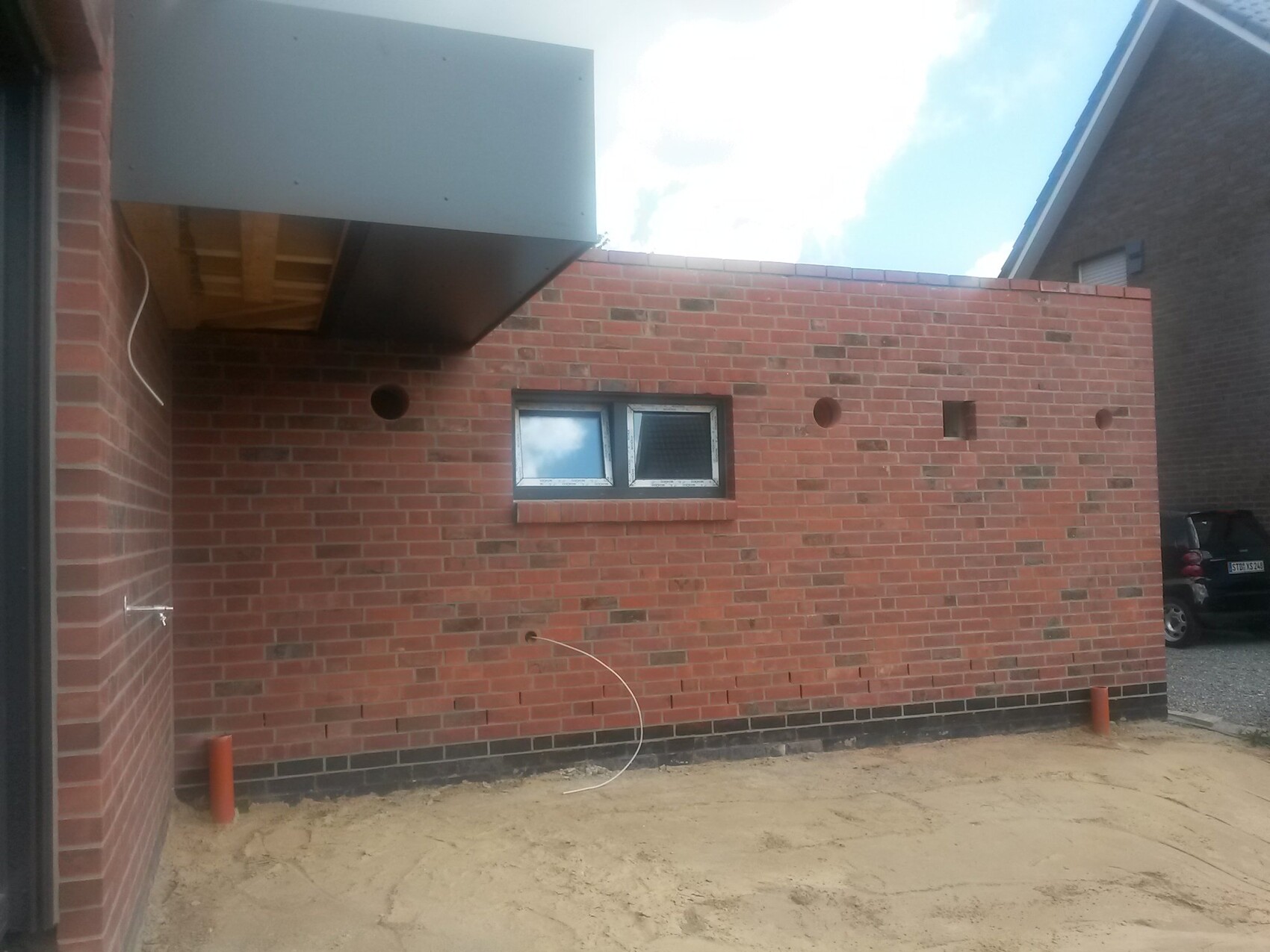

Danke für deinen Rat. Hatte ich auch schon dran gedacht. An der Wand verlängern geht bei uns eher weniger, aber man könnte theoretisch durch das Dach mit Nutzung des Fortluft-Rohrs für Dach-Montage. Ist halt optisch nicht so der Brüller - ist bei euch wenn ich es richtig verstehe durch die Garage weniger ein Kriterium.
Kaspatoo
Kaspatoo
ich weiß dass hier im Forum mehrere mit eigener Anlage sehr gerne die Position auf dem Dachboden gewählt haben weil aus mehreren Gründen (die ich jetzt nicht kenne) von Vorteil.
Allerdings wäre es schon wichtig, dass weder Anlage noch abgehende Rohre sich in einer Kondensatzone aufhalten. Ich glaube die magische Gradzahl war irgendwo zwischen 10° und 15°? (ganz unsicher).
Das wäre in deinem Fall dann relevant, wenn dein Spitzboden oder Carport nicht gedämmt/geheizt ist.
