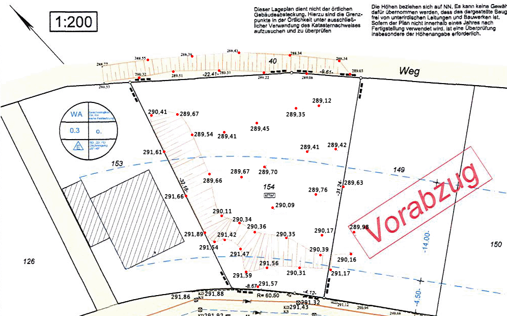

wir haben ein Grundstück in Aussicht, welches uns sehr gut gefällt.
Allerdings weist dieses Grundstück einen - sagen wir mal - etwas komplizierten Geländeverlauf auf. Ein entsprechender Lageplan inkl. Höhenpunkte anbei.
Im Bebauungsplan ist die maximale Traufhöhe, Firsthöhe und Oberkante Fertigfußboden-EG vorgegeben.
Wie ist der Bezugspunkt zu verstehen? Ist dies wirklich der mittlere Höhenpunkt im mit Baufenster, also ca. 290,09m? Kann man das anders interpretieren?

Als Bezugspunkt für die Ermittlung der festgesetzten Höhen wird der Mittelpunkt der überbaubaren Grundstücksfläche
je Grundstück bezogen auf das natürliche Gelände festgesetzt.

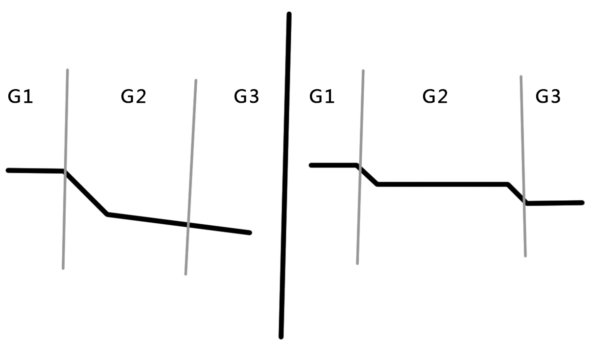

Da sowohl der Höhenunterschied zum linken Grundstück als auch der Höhenunterschied zur Straße mMn zu hoch sind, schwebt uns eine Aufschüttung vor. Von links nach rechts stelle ich mir dann eine Art Terrassierung vor, siehe Anlage Geländeschnitt (es geht um G2, links vorher, rechts nachher). Dieser berücksichtigt nicht das Gefälle von der Straße.
Wäre eine solche Aufschüttung möglich?
Falls lt. Bebauungsplan nein, könnte man sich davon für das konkrete Grundstück befreien lassen? Wie wäre das Vorgehen hierfür? (Idealerweise hätte ich eine entsprechende Bestätigung vor dem Kauf). Entscheidet sowas ausschließlich das Bauamt oder Anwohner ein Mitspracherecht? Gegenüber wohnt ein Anwalt, dem seine Aussicht sehr wichtig ist und der ein flaches Gebäude definitiv bevorzugen würde...
Genau. Auch wenn das unüblich ist, aber hier ist vom Mittelpunkt die Rede. Üblicher wäre, den Mittelwert zu nehmen, also die arithmetisch mittlere Höhe aus den anderthalb Dutzend Meßpunkten, die im Baufenster liegen. Häufig nimmt man auch die Straßenhöhe vor der Mitte der Straßenfront des Gebäudes, aber hier ist klar von diesem Mittelpunkt die Rede.

Wie verhält sich dies dann mit unseren Plänen der Aufschüttung? Ohne weiteres nicht möglich würde ich vermuten, oder?
Können bzw. werden in der Praxis Ausnahmegenehmigungen erteilt? Werden bei sowas die Nachbarn angehört, haben diese ein Vetorecht oder hat das Bauamt da freie Hand in einem gewissen Bereich?
Geländemodellierungen werden teilweise ebenfalls in Bebauungsplänen begrenzt, z.B. (auch) mit der Ankopplung der Fußbodenhöhe an einen Geländebezugspunkt. Die Idee, das Grundstück ins Wasser zu stellen, halte ich für Quatsch. Vernünftiger erscheint mir, dem Grundstück ein gleichmäßiger gestaltetes Gefälle zu verpassen, also lediglich den Stoppelacker glatt zu ziehen. Reisterrassen sind Unfug, Hang ist Hang.

Wenn du mit Stoppelacker das starke Gefälle links meinst, würde ich dort gerne die Garage positionieren und das Haus dann möglichst dicht dran.
Trotzdem stört mich die Höhendifferenz von ca. 2m, da diese eine Menge Abendsonne schluckt. Von daher würde ich gerne unabhängig davon, wie das Gelände dann final modelliert wird, diese Differenz gerne minimieren bzw. zumindest anpassen. Und wenn diese Anpassung vorgenommen wird, laufe ich in Probleme mit dem Bebauungsplan und der Max. Höhe Oberkante Fertigfußboden-EG, oder nicht? Daher bleibt meine Frage, wie strikt wird sowas in der Praxis gehandhabt und wie ist generell das Verfahren wenn man vom Bebauungsplan abweicht, wie viel Mitspracherecht haben die Nachbarn, wie viel Freiheiten hat das Bauamt.
Nein, ich meine den auch abgesehen von dieser Hügelkette reichlich rauhen Wechsel von Hubbeln und Kratern im Höhenverlauf des Grundstückes. Den kann man glätten, und m.E. viel mehr nicht.
Du kannst Dein Grundstück mit Stützmauern flankieren, aber schöner wird es davon nicht. Es bleibt ein Hanggrundstück.
So ist es, und so soll es auch sein. Früher hatten Bebauungspläne nur architektonische Scheußlichkeiten einzudämmen, heute leider auch landschaftliche. Wenn Du keine Hanggrundstücke magst, dann suche weiter. Auf dem Hang wütend herumzutrampeln bringt nichts.
