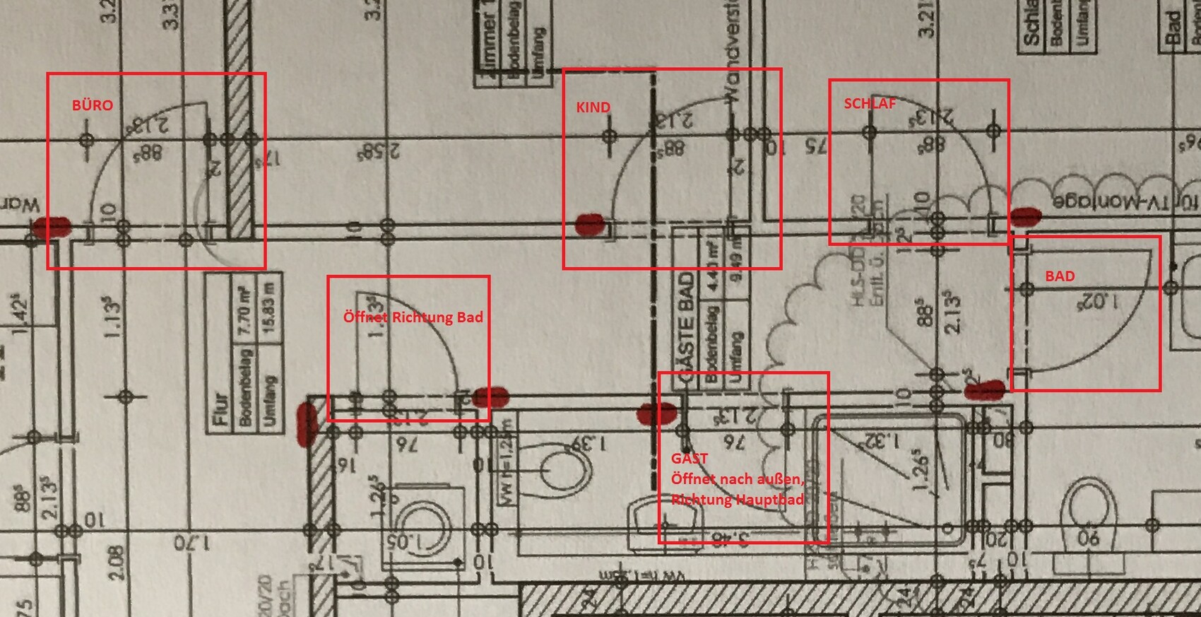

ich möchte morgen Türen bestellen, beim Fachhändler vor Ort. Vorab: ich werde diese Thematik selbstverständlich auch mit dem Fachhändler besprechen, bin jedoch im Moment verwirrt, und würde gerne selbstständig verstehen wollen, was es mit dem Türanschlag bei stumpfeinschlagenden Türen auf sich hat, bevor ich mich morgen auf den Weg zum Fachhändler mache.
Anhängend mal ein Ausschnitt des Grundrisses, auf welchem die Türen inkl. Öffnungsrichtung ersichtlich sind.
Die Öffnungsrichtung wird bei zwei Türen geändert. Beim Gästebad soll die Tür nach Außen, in Richtung Hauptbad geöffnet werden. Selbiges beim Abstellraum, d.h. Öffnung nicht Richtung Küche, sondern Richtung Bad.
Könnt ihr mir bitte verraten, pro Tür, um welchen Anschlag es sich jeweils handelt?
Bestellen möchte ich wie folgt:
- Büro 834x2097mm, Vollspan inkl. Schallex
- Kind und Schlaf 834x2097mm, Röhrenspan
- Bad 834x2097mm, Vollspan
- Gästebad und Abstellraum, 709x2097mm, Röhrenspan
Passt das soweit? Wäre nur noch der Anschlag zu klären.

Ich bin etwas verwirrt von der Zeichnung. Der Sinn einer stumpf einschlagenden Tür ist m.E., dass sie fast flächenbündig zur Wand wirkt. Das kann sie natürlich nur von einer Seite sein, da sie ja trotzdem eine Zarge und Türrahmen hat. Ich hätte jetzt erwartet, dass der optische Effekt der Flächenbündigkeit zum Flur hin ausgerichtet ist, dann würden aber alle Türen zum Flur aufgehen. In der Zeichnung ist das irgendwie gemischt: Einige Türen öffnen in Richtung Zimmer (folglich müsste vom Flur aus der Türrahmen sichtbar sein), andere öffnen zum Flur und sind somit flächenbündig. Das sieht m.E. komisch aus.
Kann natürlich sein, dass der Flur zu schmal ist und die Gefahr besteht, dass wenn auf zwei Seiten Türen zum Flur hin gleichzeitig geöffnet werden, diese aneinander schlagen. Könntet Ihr auch mal einen größeren Ausschnitt vom Geschoss einstellen, damit man mal sieht was wo ist und wie Laufwege aussehen?

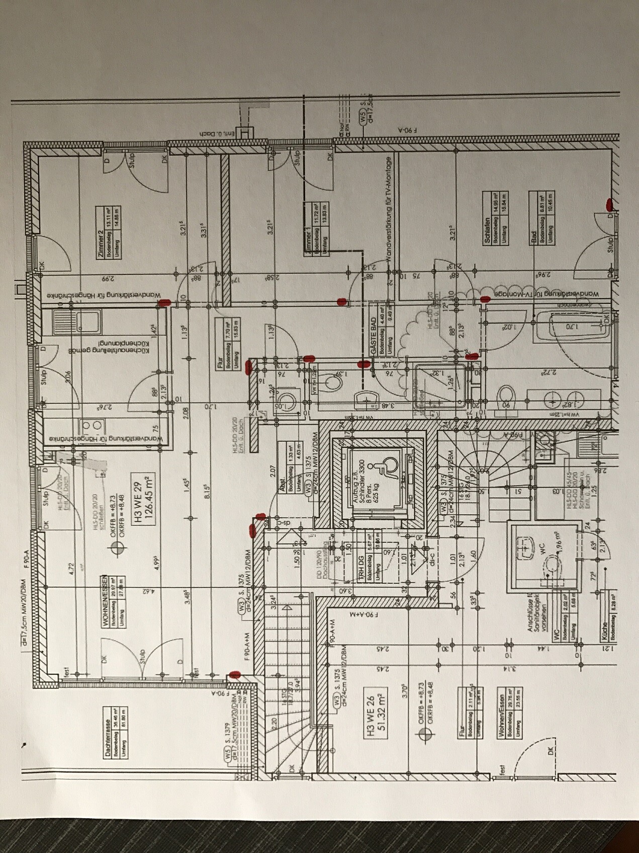

Die Türen von Gästebad und Abstellraum öffnen zum Flur hin, alle anderen in den jeweiligen Raum hinein. Der recht geringe Platz in Gästebad und Abstellraum (bedingt durch Waschtisch und Schränke) ist der Grund dafür, dass diese Türen in den Flur öffnen.
Bei allen anderen Räumen werden die Türen tagsüber überwiegend geöffnet sein, daher wäre es störend, wenn diese zum Flur hin öffnen.
Anhängend der gesamte Grundriss.
Wir haben uns lange Gedanken gemacht, wie wir das am Besten machen - klar, wäre es schöner, wenn alle Türen zum Flur hin öffnen, da man dann die schöne glatte Optik hätte, aber es ließ sich nicht umsetzen. So, wie's jetzt ist bzw. wie's sein wird, passt das für uns.
Der Raum planunten rechts ist das Wohnzimmer des Nachbarn, gehört also nicht zu uns.

Um zu Deiner Ausgangsfrage des Türanschlags zurück zu kommen: Alle Türen die ins Innere der Zimmer öffnen, öffnen zur schmalen Wand hin. Das finde ich optimal.
Die Tür von dieser kleinen Kammer mit der Waschmaschine oder was das sein soll würde ich so belassen. Da sich in diesem winzigen Raum niemand aufhalten kann, besteht auch nicht die Gefahr dass jemand beim Hinausgehen diese Tür unerwartet einem zweiten Bewohner an die Nase schlägt, der gerade den Flur entlang läuft.
Spannend ist nur die Tür vom Gäste-WC. Wenn die meisten Gäste aus Richtung Wohnzimmer kommen, würde ich hier den Anschlag rechts wählen, d.h. sie geht in Richtung Flur/Schlafzimmer auf. Sonst müsste man vom Wohnzimmer kommend erst um die Tür herumlaufen um sie zu öffnen.
Ihr könnt Euch noch überlegen ob Ihr die Küchentür zum Flur hin mit einem Rechtsanschlag verseht. Die meisten Wege dürften Küche <=> Wohn-/Essbereich sein. Wenn die Tür nach Innen zur Küche aufgeht und dort jemand in gleicher Höhe der Arbeitsplatte tätig ist, dann bekommt er sie in den Rücken. Im Flur dürfte die kaum stören, da sie rechtsanschlagend in Richtung private Räume wie Büro/Schlafzimmer aufgeht.
Somit haben wir dann zumindest halbwegs Symmetrie, da die Türen auf der jeweiligen Wohnungsseite alle in die gleiche Richtung öffnen. Bei der Badezimmertür könnte man noch überlegen, ob man diese nicht nach außen, Richtung Gäste-WC, öffnet, dann hätte man auch hier die schöne Optik.
Ich sehe gerade, dass ich versehentlich einen älteren Grundriss hochgeladen habe, wobei ich auf diesem Rechner auch leider gar keinen aktuellen Grundriss habe. Einige Dinge wurden geändert: die Küche ist offen, das Gästebad ist zugunsten des Hauptbades etwas kleiner geworden und die Positionen von WC und Dusche sind getauscht, im Hauptbad ist nun etwas mehr Platz und auch hier sind die Sanitärobjekte anders aufgestellt.
