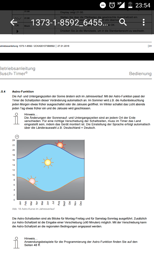

wir haben bei uns Busch Jäger und deine Wünsche werden fast erfüllt.
Du musst keine Plz eingeben, dennoch klappt die Astro sehr gut und kann um maximal 1,5 h nach vorn oder hinten verschoben werden. Außerdem kannst du eine Sperrzeit eingeben. Mir gefällt das Ganze sehr gut, ich habe aber keine anderen Vergleichgeräte... was hältst du von Funk Aktoren a la eq3 oder z Z-Wave?

Keine Ahnung...das scheint irgendwie so schon zeitlich programmiert zu sein...ich hab das wirklich nicht nachgelesen aber es klappt
Astro-Funktion: Diagramm der Sonnenauf- und Untergangszeiten im Jahresverlauf.

Ggf. ist so etwas ähnliches ja auch bei dem Busch-Jäger dann, zumindest laut obiger Beschreibung kann man dort nur das Land einstellen.
