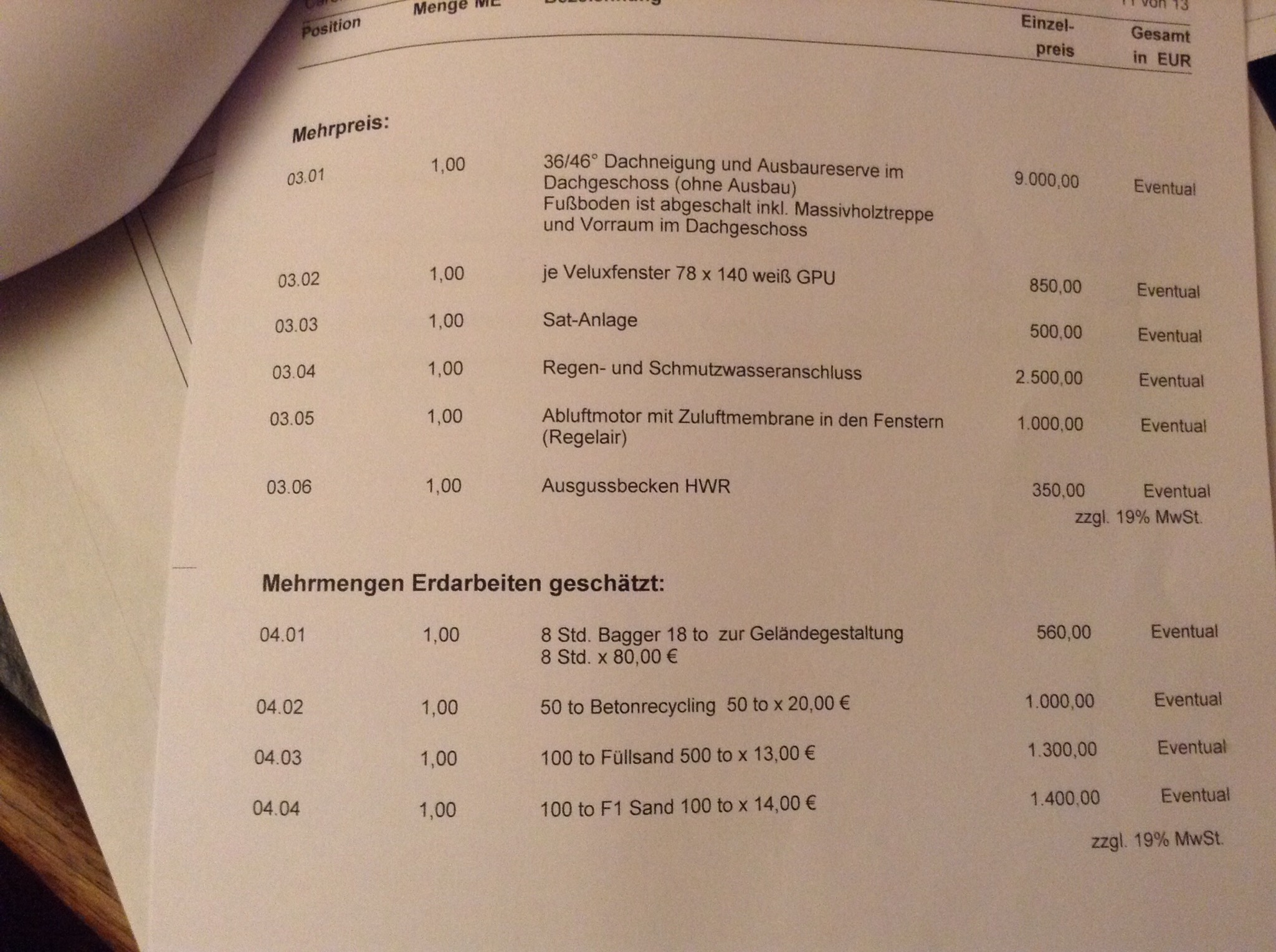

so wild kann das Verfüllen nicht werden.
Ich denke das wird maßgeblich vom Bodengutachten abhängen, was es mit der vorhandenen Auffüllung auf sich hat. Muss sie komplett raus und entsorgt werden (teuer; Kellerbau definitiv prüfen), kann sie ggf. ausgebaut und lagenweise verdichtet wieder eingebaut werden (nicht ganz so teuer) oder kann sie einfach weiter angefüllt und verdichtet werden, um ne Bodenplatte darauf zu setzen?

Am Samstag war zufällig der Erdbauer für das Grundstück nebenan da und die haben auf diesem Grundstück schon so einiges an Erde bewegt. (dir haben auch das alte Haus abgerissen, welches quasi für den Krater verantwortlich ist)
Die waren relativ zuversichtlich, dass man dort auch aufgrund einer leichten Schräglage also von der Höhe nach hinten zum Garten, eh noch begradigen müsste und die Erde wohl allem Anschein nach gut verwendet werden könnte plus das was die Nachbarn an Aushub übrig haben (die bekommen im Juni ihr Bodengutachten schon).
Also heißt, dass wir wenn dann gar nicht so viel Material bräuchten. Wir werden sehen und können jetzt auf jeden fall etwas beruhigter an die ganze Sache mit den Nebenkosten ran gehen.
