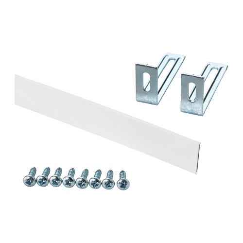

hab sie gefunden:
Montageset aus zwei Metallwinkeln, einer weißen Montageleiste und Schrauben
Förbättra
Deckleiste und Beschlag, weiß
