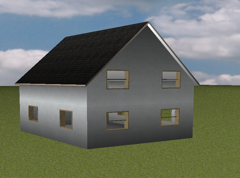

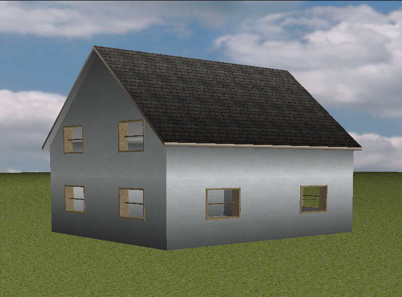

Also wenn es nur an der Vorstellungskraft liegt, dann können wir helfen. Hier eine Skizze mit 1 Vollgeschoss, Kniestock 1,40m und 40°:
Graues zweistöckiges Haus mit schwarzem Satteldach, Fenster und grüner Rasen unter blauem Himmel.
Graues Haus mit dunklem Satteldach auf grünem Rasen, Wolken am Himmel, 3D-Modell.

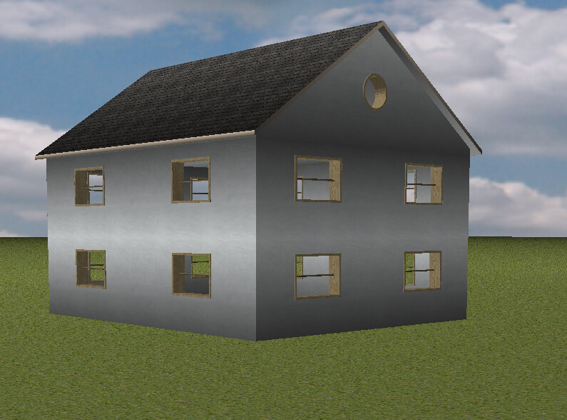

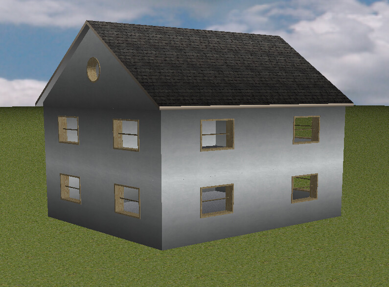

Und hier die 2 Vollgeschosse mit 35 Grad:
Zweistöckiges Haus mit dunklem Satteldach, unvollständigen Fensterrahmen auf Gras.
Zweistöckiges graues Haus mit dunklem Dach und offenen Fenstern auf grünem Rasen.
Ich finde ja die 2 Vollgeschosse schöner aber dürfte auch erheblich mehr kosten - klar.
