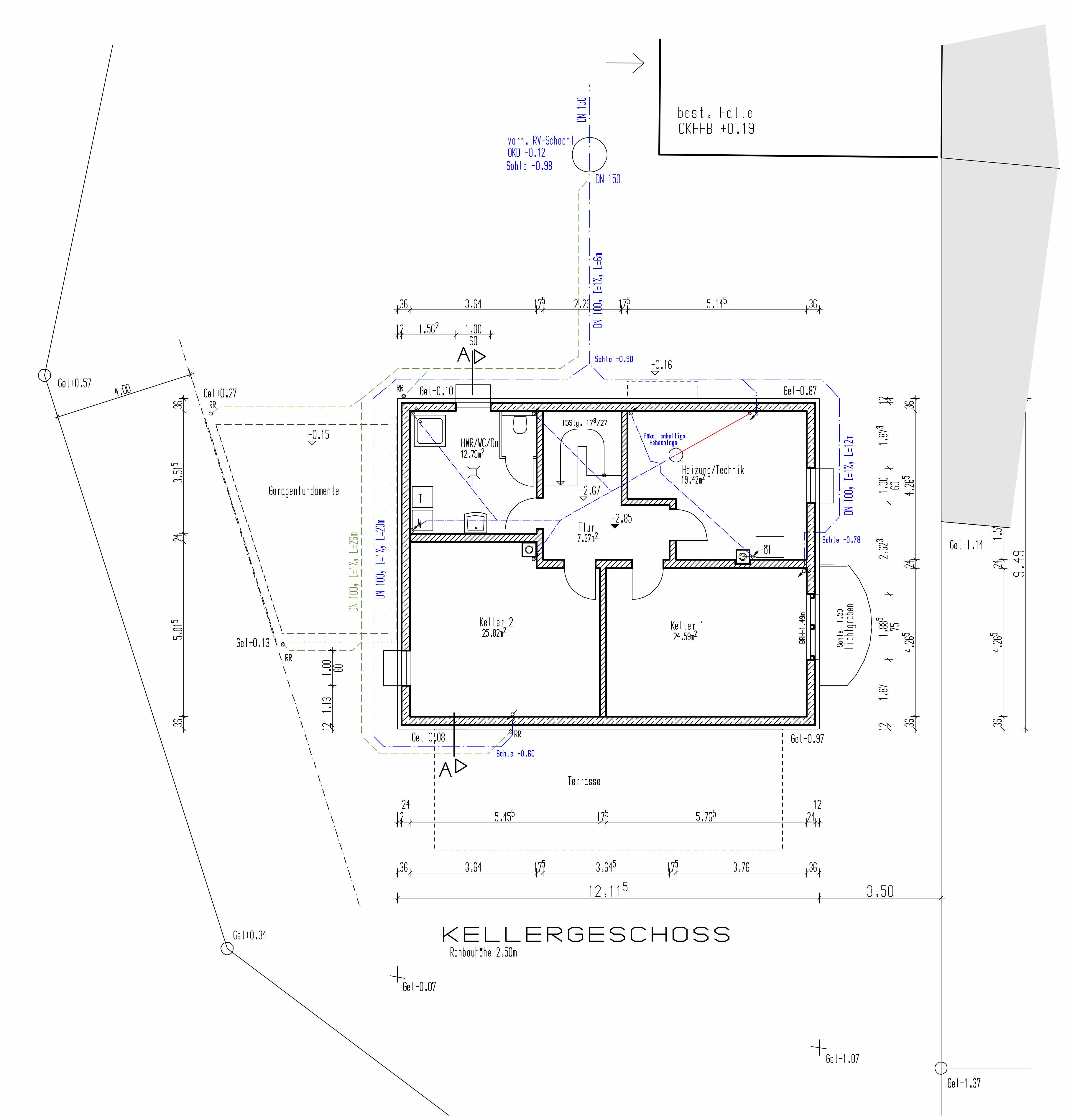

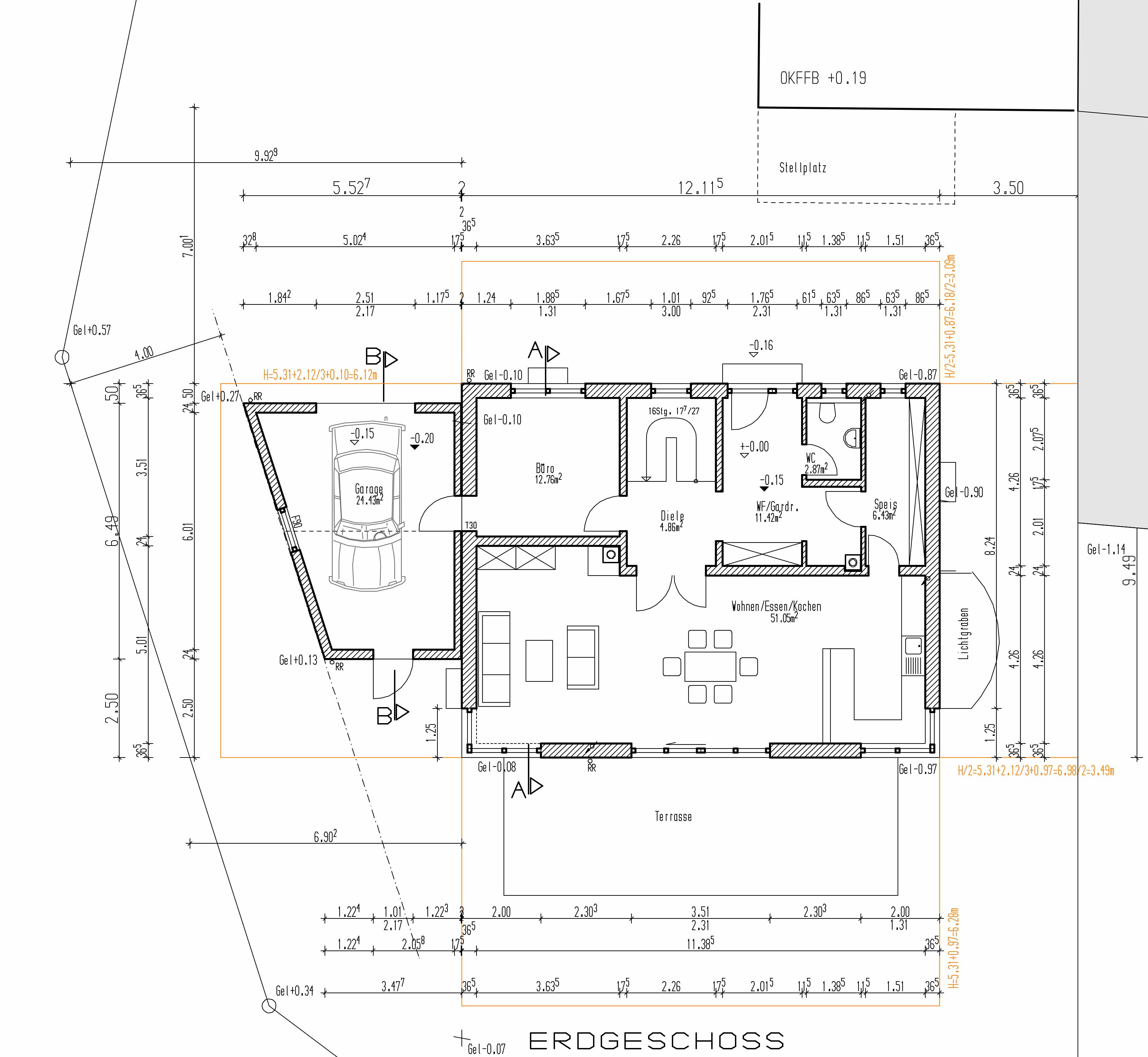

Servus zusammen,
wir hätten vor im laufe des kommenden Jahres ein Haus zu bauen. Hatten jetzt auch schon einen Termin beim Planer und haben folgende Ergebnisse zurück bekommen. (Anhang)
Die grobe Aufteilung des Hauses bzw. Einteilung der Räume haben wir anhand eines bestehenden Hauses abgeschaut.
Hier noch der ausgefüllte Fragebogen:

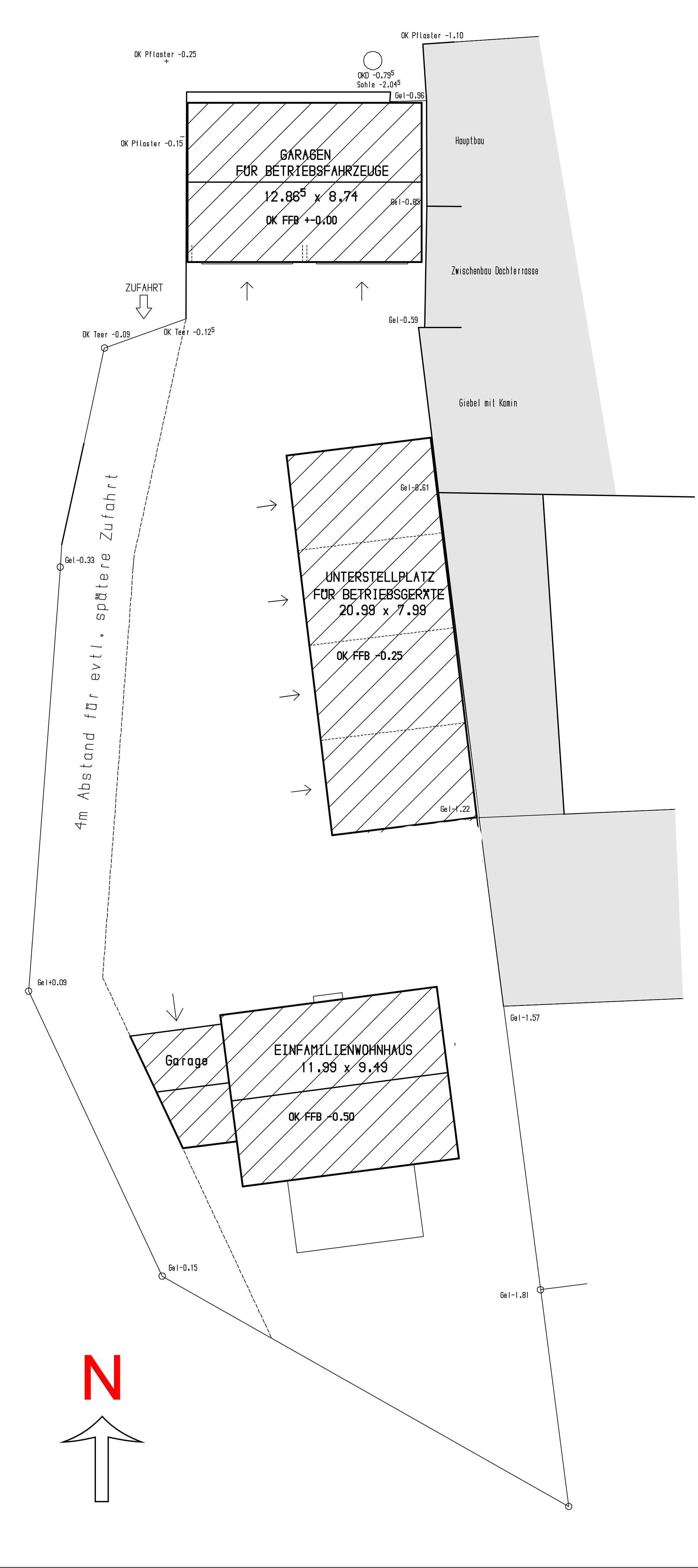

Größe des Grundstücks - ca. 1600m2
Hang - leichtes Gefälle (ca 1m auf Hausbreite)
Durchfahrtsrecht auf 4m breite an der Westseite des Grundstückes.
Stilrichtung - Jurahaus-Stil
Dachform Satteldach
Keller, Geschosse KG,EG,OG
Anzahl der Personen, Alter - Aktuell 2 Erwachsene evtl mal 3-4 Personen
Büro: Familiennutzung oder Homeoffice? Homeoffice
Schlafgäste pro Jahr 2-3 Personen
Kamin - 2 vorhanden

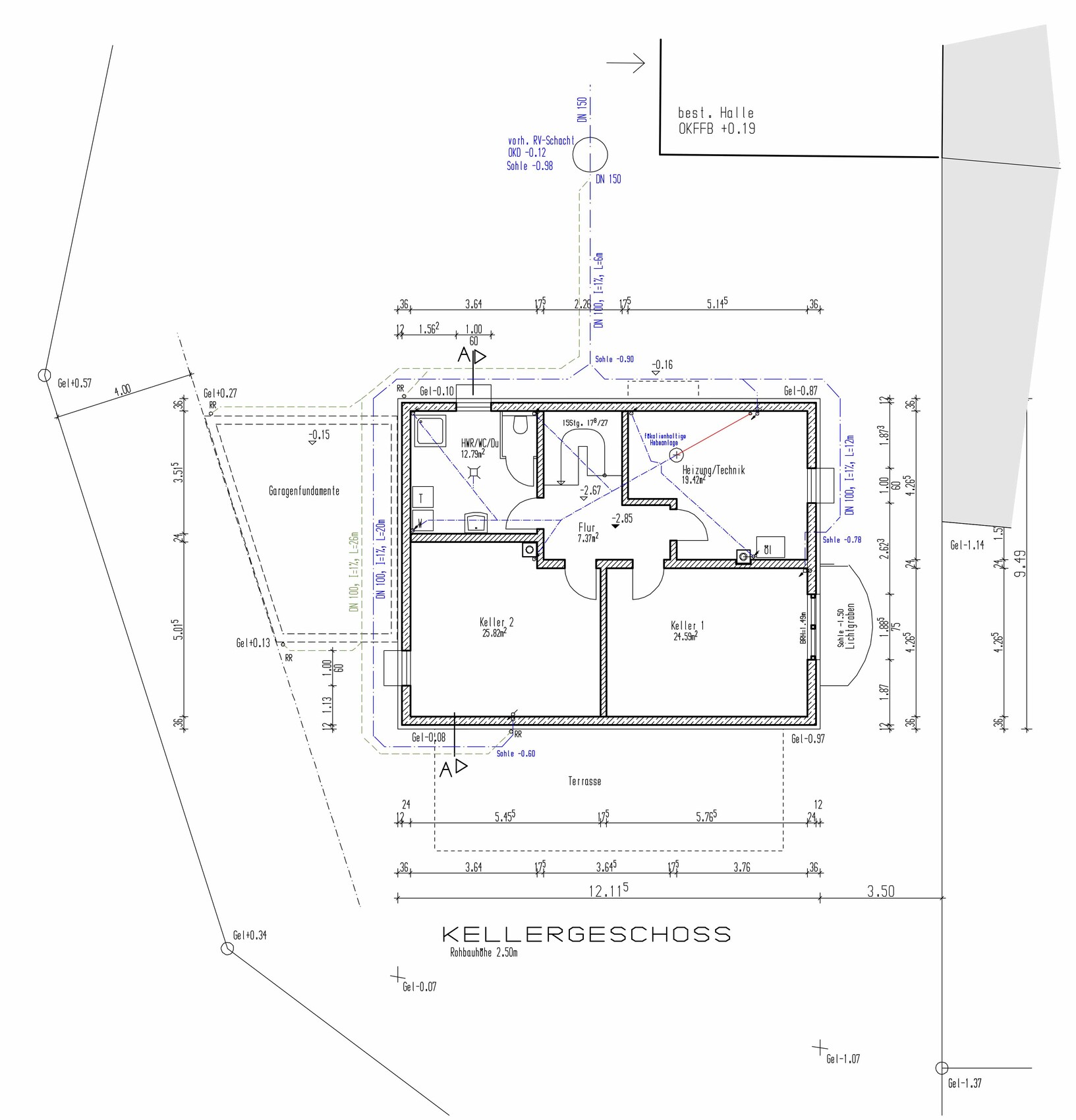

Grundriss Kellergeschoss: Keller 1, Keller 2, Flur, Heizung/Technik, HWR, Terrasse.

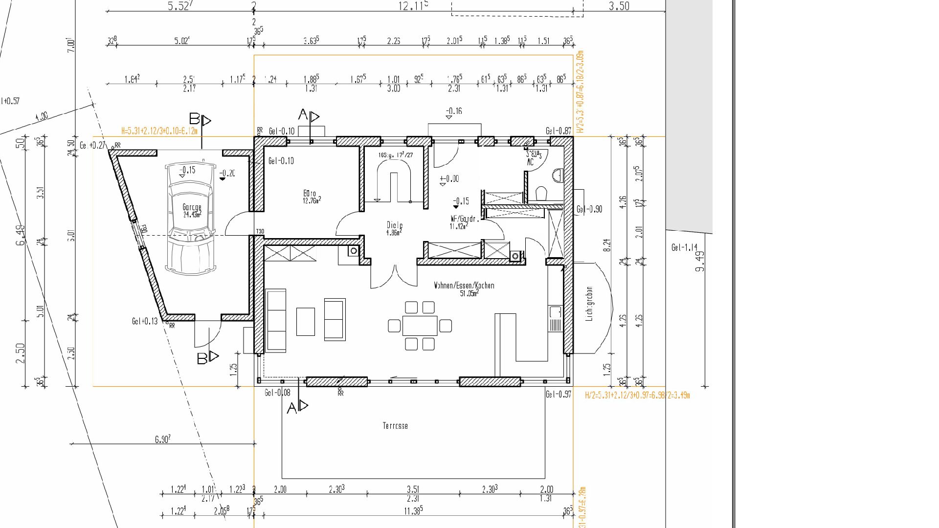

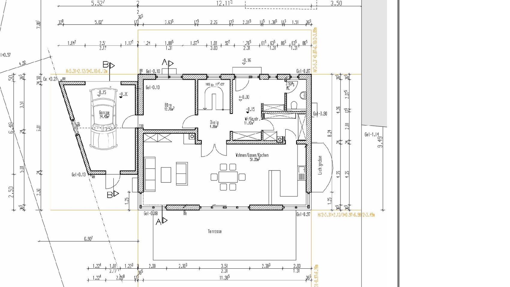

Grundriss Erdgeschoss: Garage links, Terrasse, Wohnen/Essen/Kochen, Küche, Büro, Diele, WC.

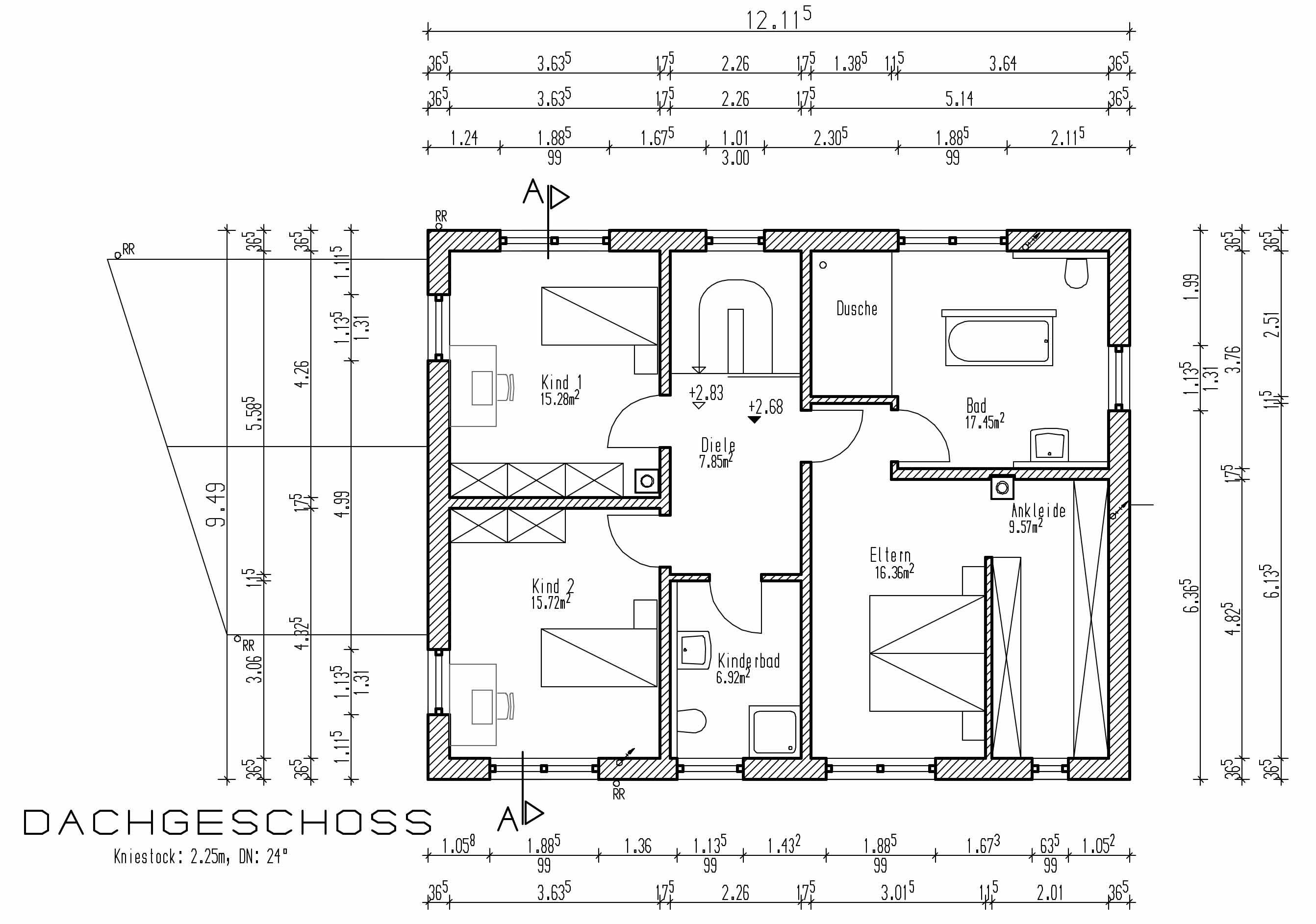

Grundriss Dachgeschoss: Elternschlafzimmer, zwei Kinderzimmer, Bad, Dusche, Ankleide, Flur.

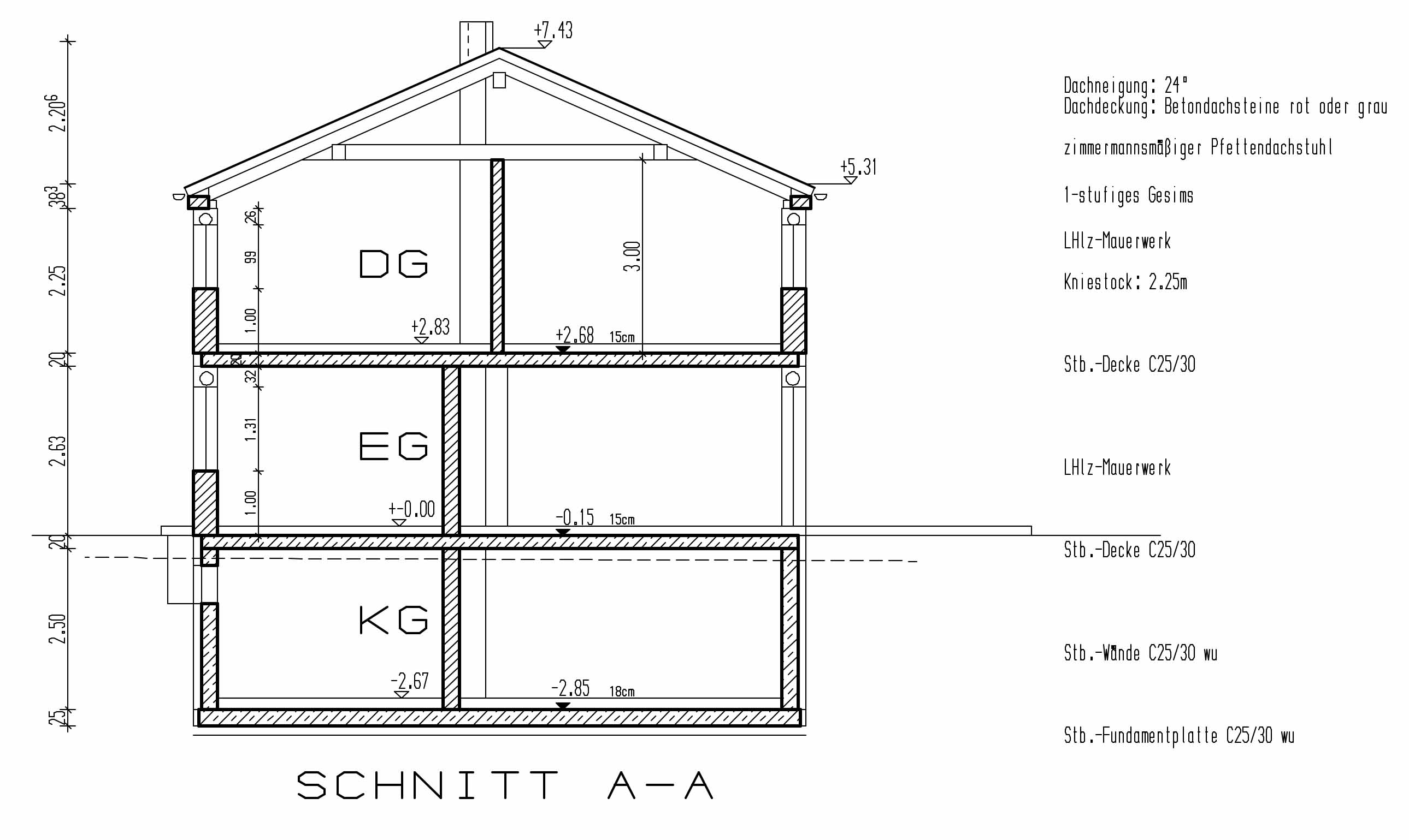

Querschnitt A-A eines dreigeschossigen Hauses mit Keller, Erdgeschoss und Dachgeschoss.

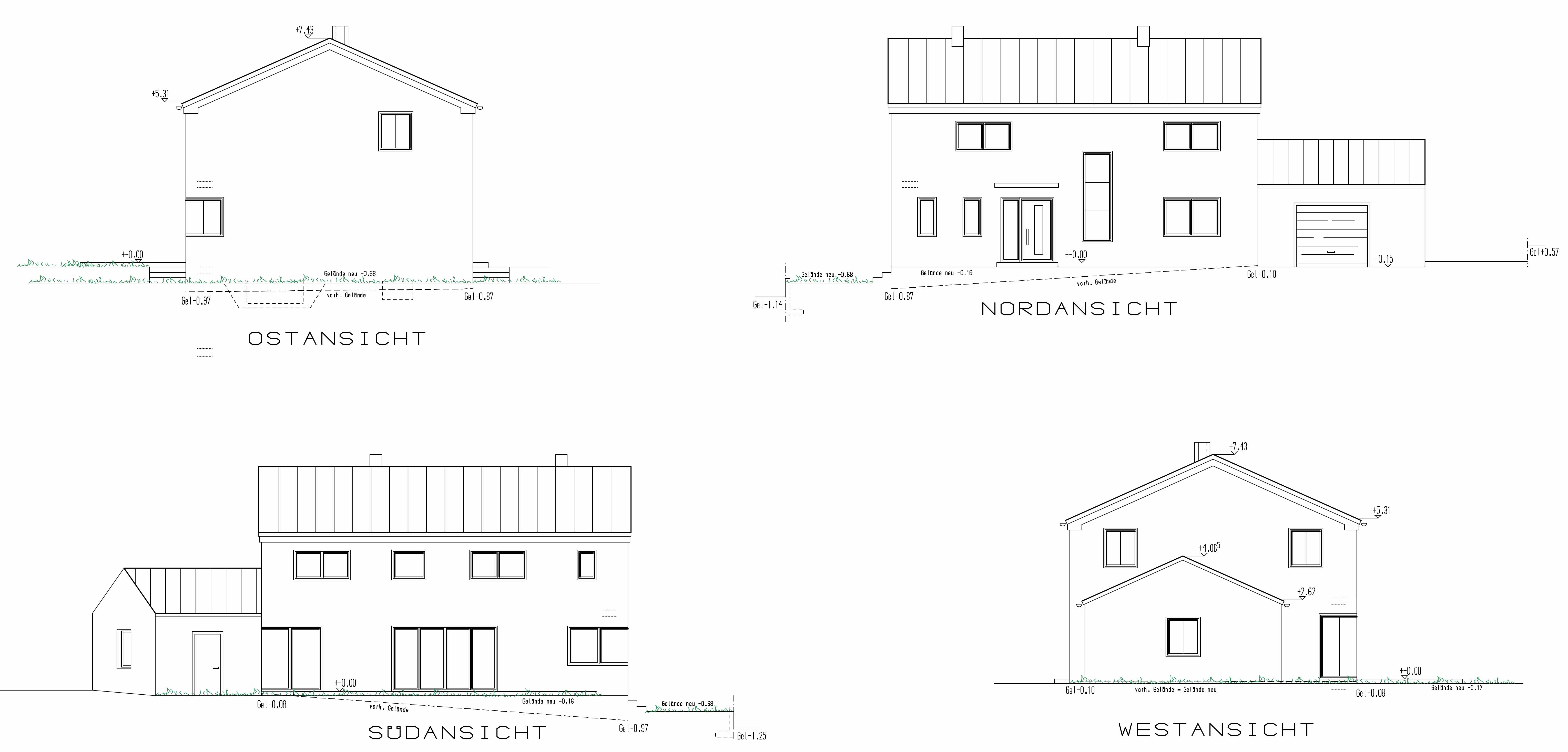

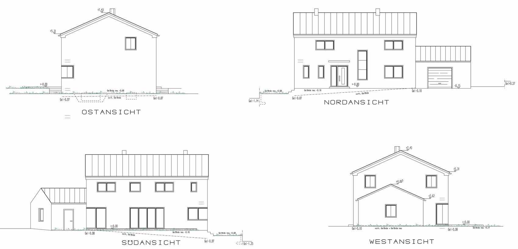

Vier Hausansichten (Ost, Nord, Süd, West) eines zweigeschossigen Gebäudes.
Lageplan: Garagen für Betriebsfahrzeuge, Unterstellplatz, Einfamilienhaus, Zufahrt, Nordpfeil.
Das nenne ich mal eine TOP-Eröffnung

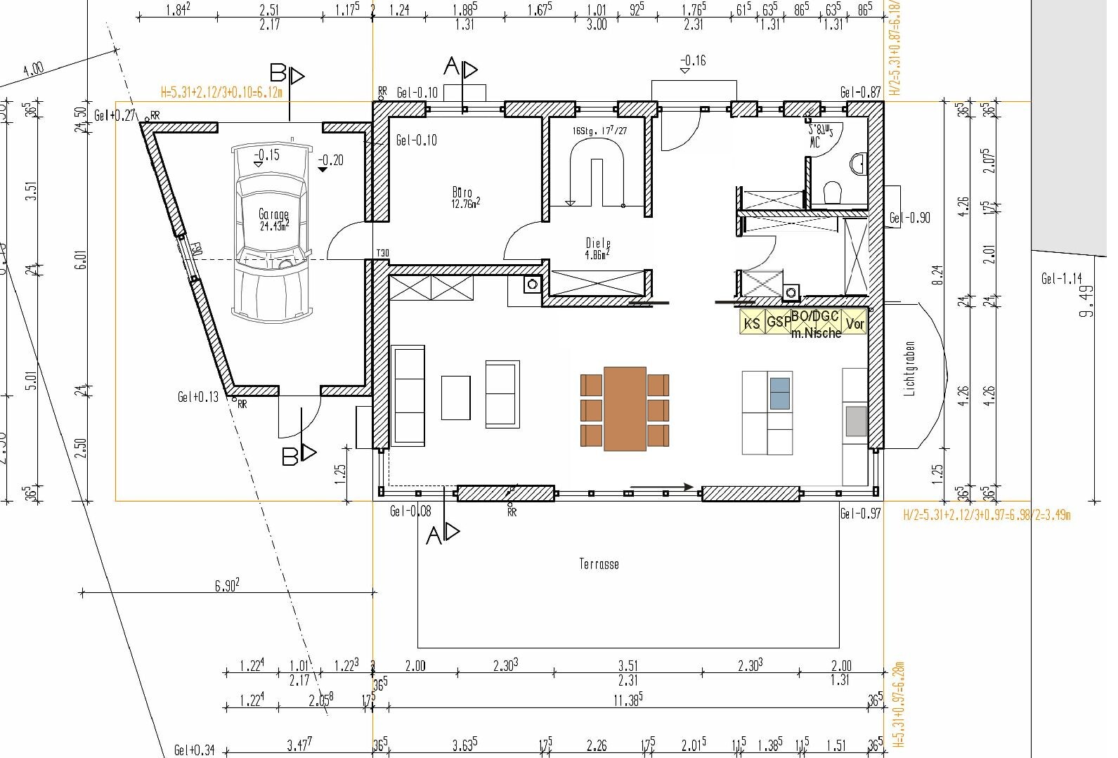

Zum Grundriss selber ... ich würde den Eingangsbereich etwas anders gestalten, um auch ein bisschen mehr Garderobenplatz zu haben .. gleich mal skizziert:
Grundriss eines Hauses: Eingang, Wohnzimmer, Küche, Essbereich, Bad, Garage, Terrasse.
und, ich würde den Durchgang Garage / Büro sein lassen. Der sorgt dafür, dass die planuntere Wand vom Büro eigentlich nicht sinnvoll genutzt werden kann und verkürzt nicht wirklich den Weg. Dafür Auto lieber etwas weiter nach rechts und dann ist links auch Platz für Fahrräder etc.
Im OG würde ich die Bereiche Ankleide/Schlafen tauschen. Dann ist auch ein Ostfenster möglich und man verlässt das Bett, geht ins Bad dann Ankleide und muss nicht wieder am Bett vorbei.
Esstisch im EG ist wieder sehr klein eingezeichnet, der Raum ist aber groß genug .
Küche .. die Raumbreite schreit irgendwie nach eine Insel .. allerdings paßt dann das Eckfenster nicht ganz so toll. Aber, da kann man ja noch schieben.
Wozu dient der zweite Kaminschacht? Heizung?
Ich würde Garderobenschrank und Doppeltür tauschen und die Speistür in der Küche dann weglassen.
Alles andere dann so, wie kbt09 es auch vorschlägt

eine Rohbauhöhe von 2,63m finde ich zu gering. Bekommt ihr Fußbodenheizung, dann dürfte die fertige Höhe nur ca. 2,45m betragen.
LG
Sabine

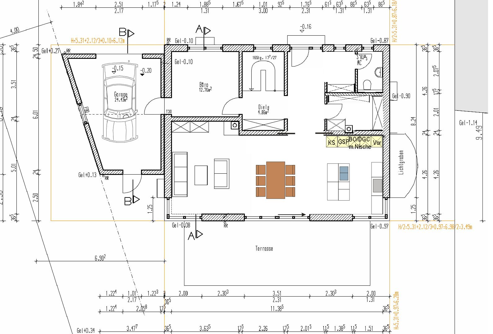

Gute Idee, Yvonne .. das sollte man dann auch anpassen. Dann hat man die "laufende" Garderobe gleich am Eingang und den Rest dann etwas abseits. Und, der Eingang in den Allraum wäre schöner bzw. mehr an "öffentlicher" Stelle.
Grundriss eines Hauses: Garage, offener Wohn- und Essbereich mit Küche, Terrasse.

mir wäre die Küche am oberen Ende zu dunkel - von daher würde ich dort ein deutlich größeres bzw. ein zweites Fenster einplanen... Küche ist ein Arbeitsraum und zum Arbeiten benötigt man Licht.
