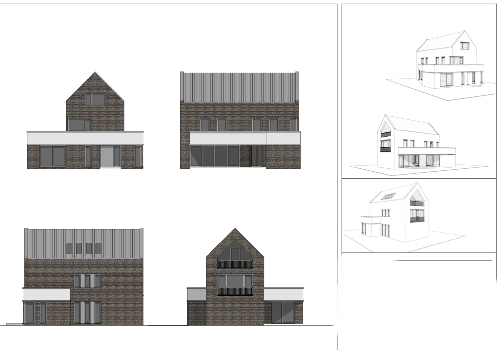

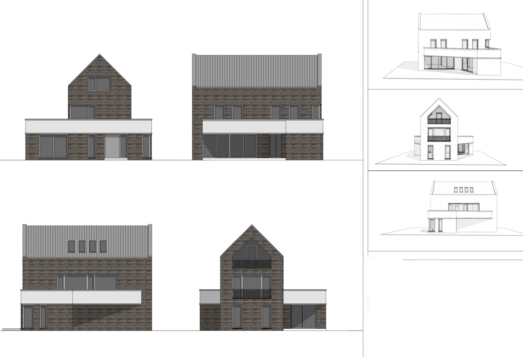

pagoni202004.01.21 00:53Nida35a schrieb:
warum muss ich bei den Bildern an @pagoni2020 seinen Entwurf denken,
äußere Form, innen offen und unheimlich variabel von der RaumeinteilungUJS-Nord schrieb:
Ja, zutreffend, und danke für den Hinweis, aber eben auch die gegenteilige Grundstückssituation: hier SW-Grundstück, dort NO-Grundstück.Ähm...nein, nahezu exakt die gleiche Ausrichtung, womit ich aber nicht unbedingt glaube, unsere Ideen seien nachahmungswürdig; nicht zuletzt sind wir zu zweit.Vlt. besteht aber die Ähnlichkeit, dass wir sowohl die Sonnenseite als Terrasse aber auch die quasi Nordseite mit Blick zu einem See ins Hausleben integrieren wollten. Das führte dazu, dass wir vom Bungalowgedanken abgewichen sind, weil man den See nur vom OG aus sehen kann. Nach langem Hin und Her haben wir oben nun ein "zweites" Wohnzimmer errichtet und das untere eher kleiner belassen, da wars eh bisschen eng. Jetzt bekommen wir einen kleinen Balkon zum See im Norden im OG und im EG die große Süd/Ost-Terrasse.
Die Ähnlichkeit könnte auch in der Urpsungsidee liegen, da unsere ersten Entwürfe ein Haus mit einem leichten Knick waren, damit wir den See oben frontal vor uns haben.
Nachdem wir dann einmal versch. Dächer draufgelegt haben erkannten wir, dass das bei uns bekloppt klobig aussehen würde. Hinzu kommt, dass wir mit GU bauen und trotz erheblicher Freiheiten wir da an Grenzen kommen. Von daher scheiden dann auch manche Dinge einfach aus, was für uns ok ist, weil wir ja bewusst mit diesem GU bauen wollen.
Nachdem wir uns dann auf ein langezogenes Rechteck festgelegt und damit dem Seeblick nicht mehr Alles untergeordnet haben wurde Vieles leichter in der Planung.
Deine ersten Bilder zeigen einen schlichten Baukörper, was mir sehr gut gefällt, insbesondere wenn er länger ist.
Bei Deiner Zeichnung "fehlt mir" die Gewichtung des Zusammenlebens mit dem älterwerdenden Sohn. Bis das Haus steht ist er 2 Jahre älter und wer weiß, wie lange er bei Euch bleibt. Bis dahin und auch danach würde mir daher eher eine Art kleines Apartment im Haus für ihn vorschweben, das man es zumindest bei Bedarf so abbilden kann. Wenn das in die Grundrissplanung einfliesst wird vlt. manch Anderes nicht möglich sein aber dafür böte es die Freiheit für ihn und für Euch, in einer Art gesunder Distanz zusammen zu wohnen, unabhängig von seinem Alter. Und....ein kleines Apparment (eigenes Zimmer mit DU/WC + Micro-Kochoption) kann im Leben für viele Dinge noch sinnvoll werden.
Unsere Kinder sind aus dem Haus aber diese Trennung bzw. die Option wäre bei uns gesetzt gewesen.

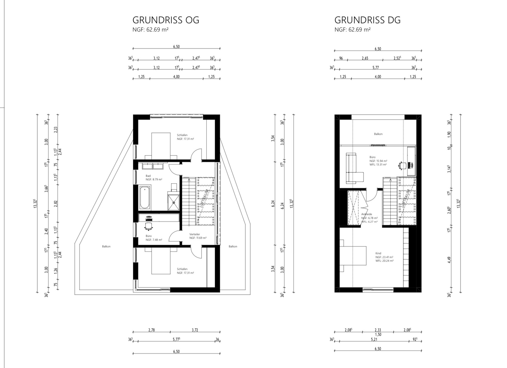

So, es wurde architektenmäßig weiter gearbeitet...wirklich glücklich bin ich damit noch nicht (NEIN, die Schrägstellung EGlinks habe ich nicht initiiert, und finde sie hier auch nicht ideal), aber vielleicht findet ihr den Grundgedanken eines Ts/Winkels passend, und insbesondere das Konzept „zweier“ Baukörper (horizontal-breit von der Straße, vertikale Scheune draufgesetzt).

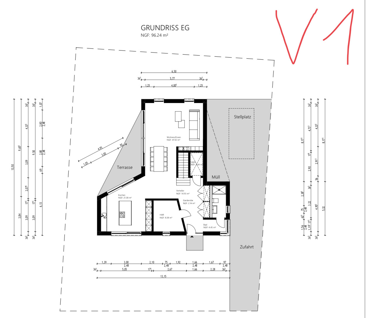

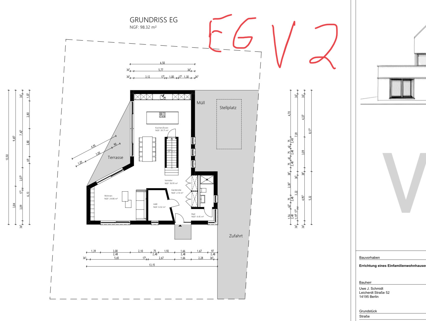

Es gibt zwei EG-Versionen, einmal WZ im linken Flügel, Küche+Essen in der „Scheune“, einmal umgekehrt. Jede Kritik von jedem Willkommen.
Treppenlage?
Bad 2. OG??
V1 oder V2 fürs EG? Oder V3?
Treppenlage?
Bad 2. OG??
