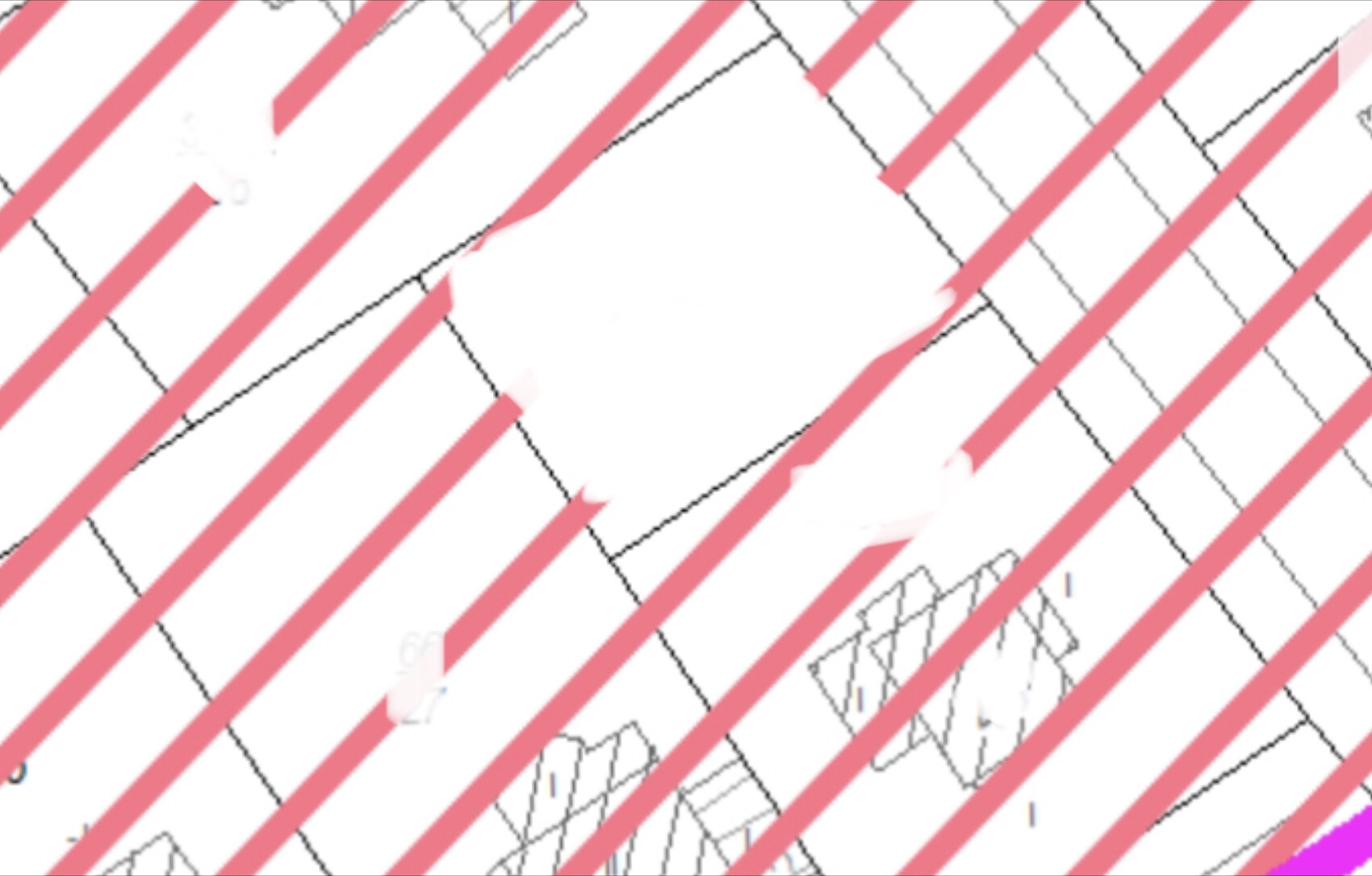

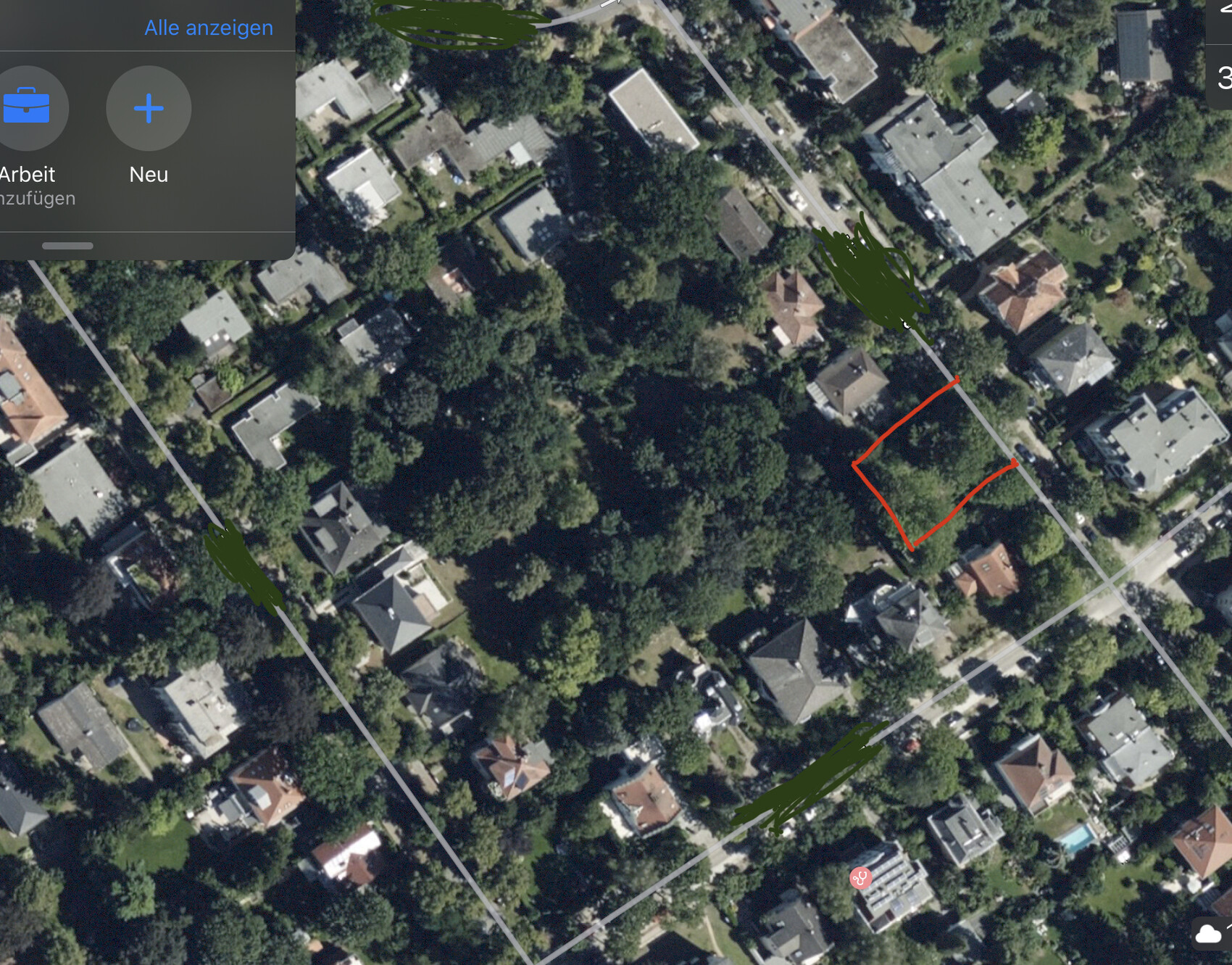

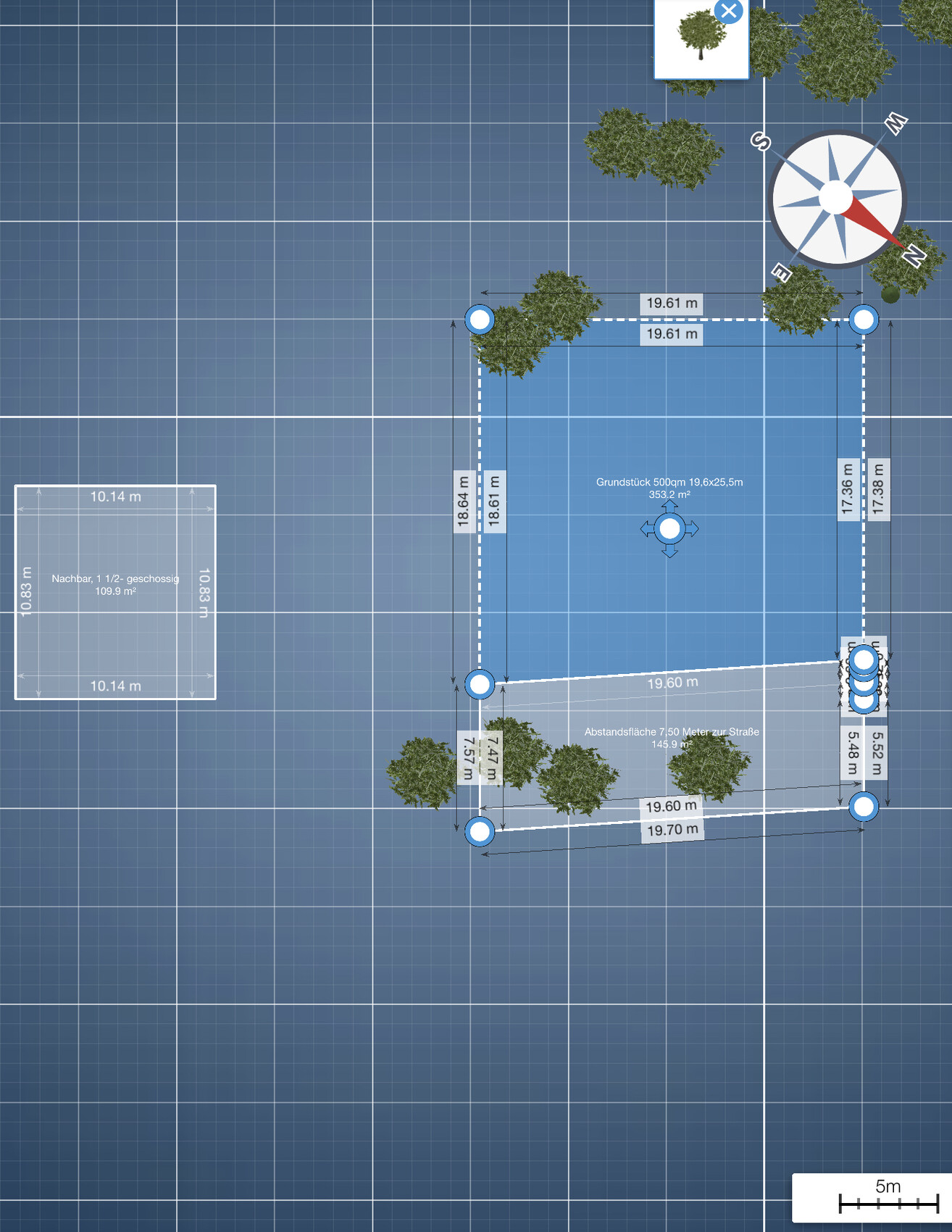

Größe des Grundstücks: 500m2, SW-Lage, 19,5 (Straße) x 25,5; Berlin, sehr gute Lage.
Sehr grüner Innenbereich nach Westen, nicht bebaubar. Ruhige Straße.
2 Herausforderungen:
Vorgarten mit 7,5 Metern sehr groß,
Riesige Fichte von 25-30m Höhe fast direkt auf der westlichen Grundstücksgrenze beim Nachbarn in der W/N-Ecke.
Hang: nein
Grundflächenzahl: 0,25
Geschossflächenzahl: keine, Maximal 2-gesch plus Dach
Baufenster, Baulinie und -grenze: 7,5m zur Straße freizuhalten, dort auch kein Stellplatz; 3m zu den 3 Nachbarn

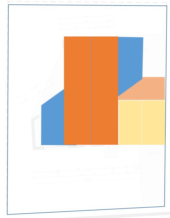

hanghaus2000
20.05.21 18:46
Ich hatte mir das so vorgestellt. Ohne die Breite zu vergroessern und die Treppe nur 20 cm nach rechts.
Farbige 3D-Grundriss-Visualisierung mit orange, blau und gelb Balken
20.05.21 21:03
[ATTACH alt="Grundstueck45.JPG"]61576[/ATTACH]
Hui, Das sieht aus wie eine Luftaufnahme in 3D 😀 blau-Ross ist die Seitenansicht, orange ist das Dach
