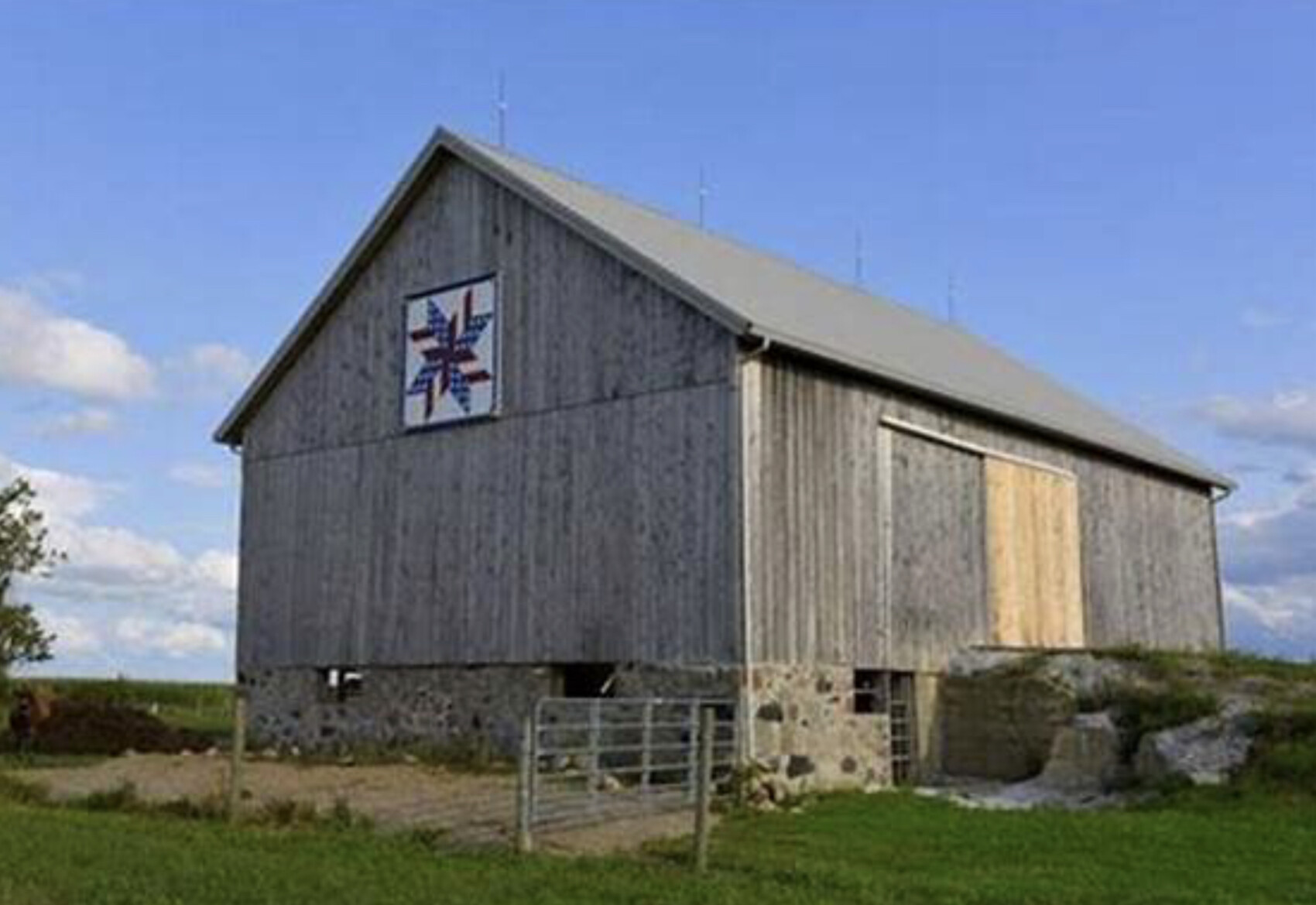

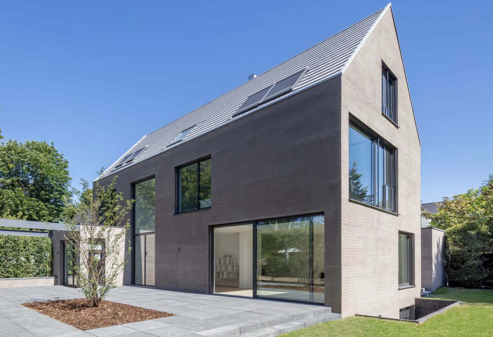

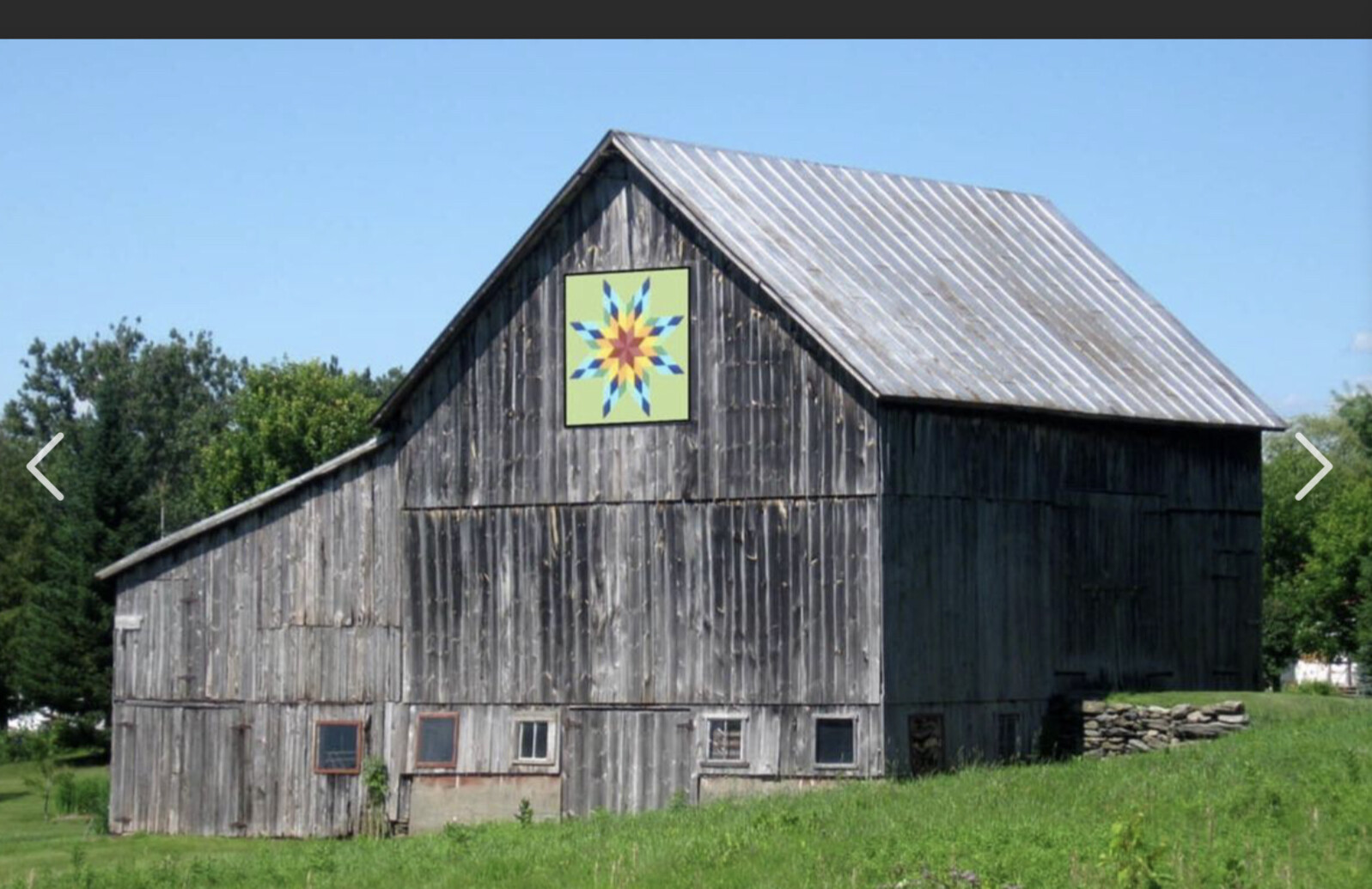

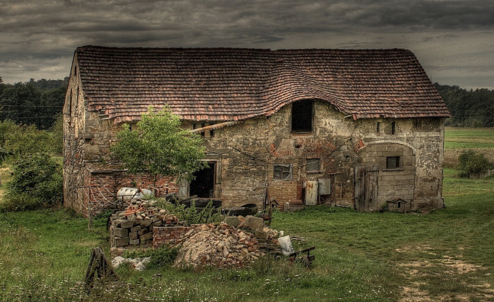

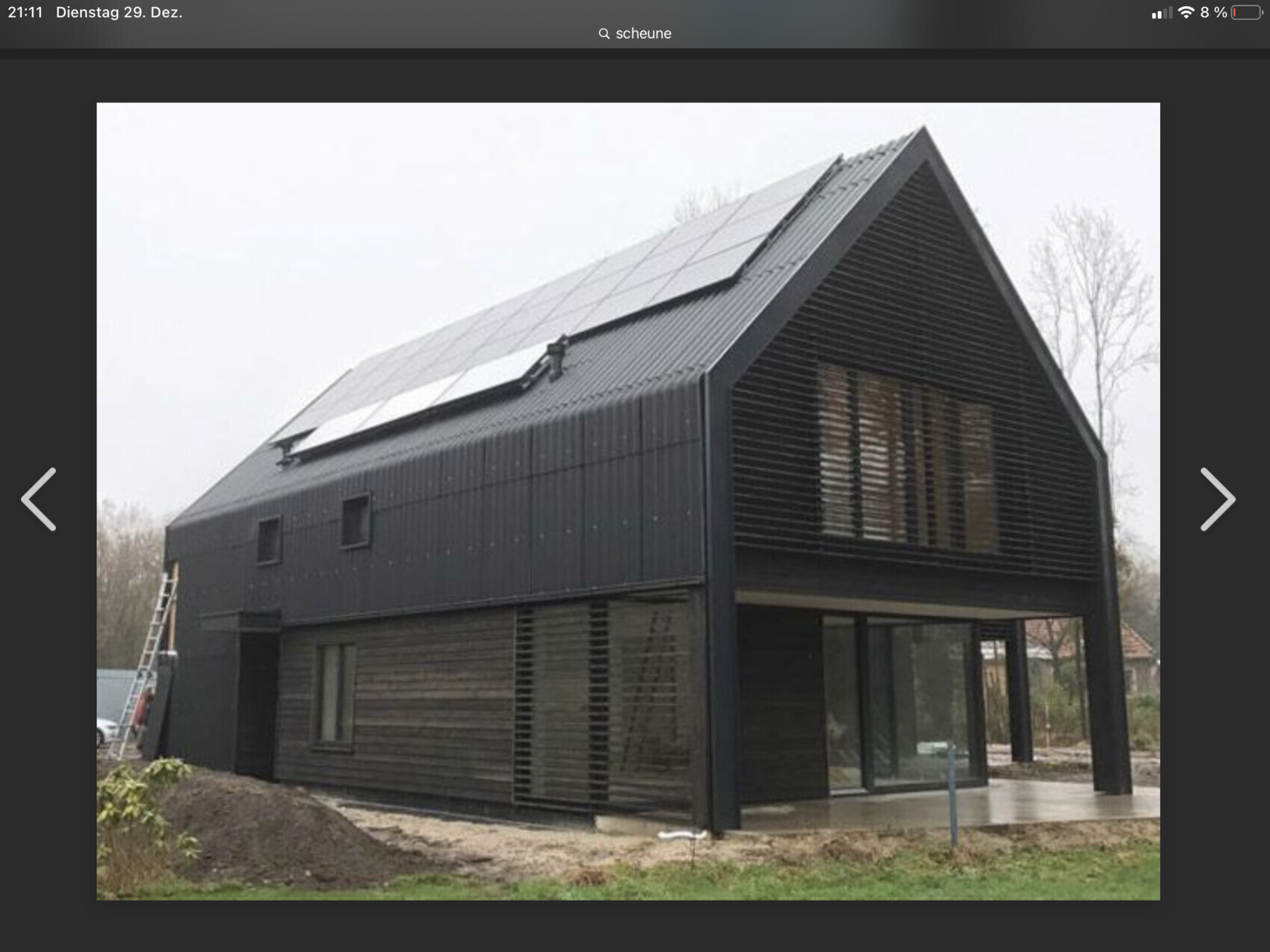

Das stimmt natürlich, jede Region hat da die unterschiedlichsten Scheunenformate...Da der Städter 😉 eigentlich vom Lande (SLH) stammt, und auch das ländliche England belebt hat: ungefähr so etwas, wie in den Bilder, (das schwarz-moderne Haus keinesfalls meine Farbwünsche widerspiegelt, eher beige-grauer Klinker)
1 1/2 geschossig (dieser Punkt macht mir durchaus Sorge, ob ein 2 bzw 2 1/2 Geschosser dieser Lang-Schmal-Art genauso stimmig wirkt wie ein 1 1/2 G), lang und schmal, steile Dachform...wobei die eine Scheune ein ganz interessantes „Anhängsel“ hat, mit Schleppdach (?), nicht ganz puristisch.
Jemand hier im Forum hatte ein sehr schönes Beispiel eines dunkelrot-verklinkerten 1 1/2-Geschossers, leider vergessen, wer...
Vielleicht noch zur Umgebung des Grundstücks: Villengegend mit ganz überwiegend hellrot- oder Gelb-Ziegel mit weißen Einrahmungen, 1900er.
Die reine Orientierung des Gartens zum Südost-Nachbar, die dadurch entsteht, muss man am Ende sicherlich nochmal genau überlegen.
Ich versteh Deine Sorge nicht. 2 sind doch erlaubt?! Scheunen sind optisch 2-Geschosser
UJS-Nord schrieb:
Geschossigkeit: Max. 2-geschossig plus Dach
29.12.20 23:46
bei uns sind Scheunen hoch, aber Grundform was halt noch hinpasst und Schleppdach ein Muss.
Uh damit fallen fast alle Vorschläge raus. Würde versuchen noch etwas schmaler zu werden. Mit DG habt ihr massig Wohnraum für 3.
Und auffallen tut ihr damit.
Unten mind 3m. Vielleicht noch eine Galerie oder sehr offenen Treppenaufgang. Scheunen sind luftig und hoch. Keine Vor- und Rücksprünge. Eigentlich total das Gegenteil von dem Entwurf mit schrägen Wänden. Der die gefällt
