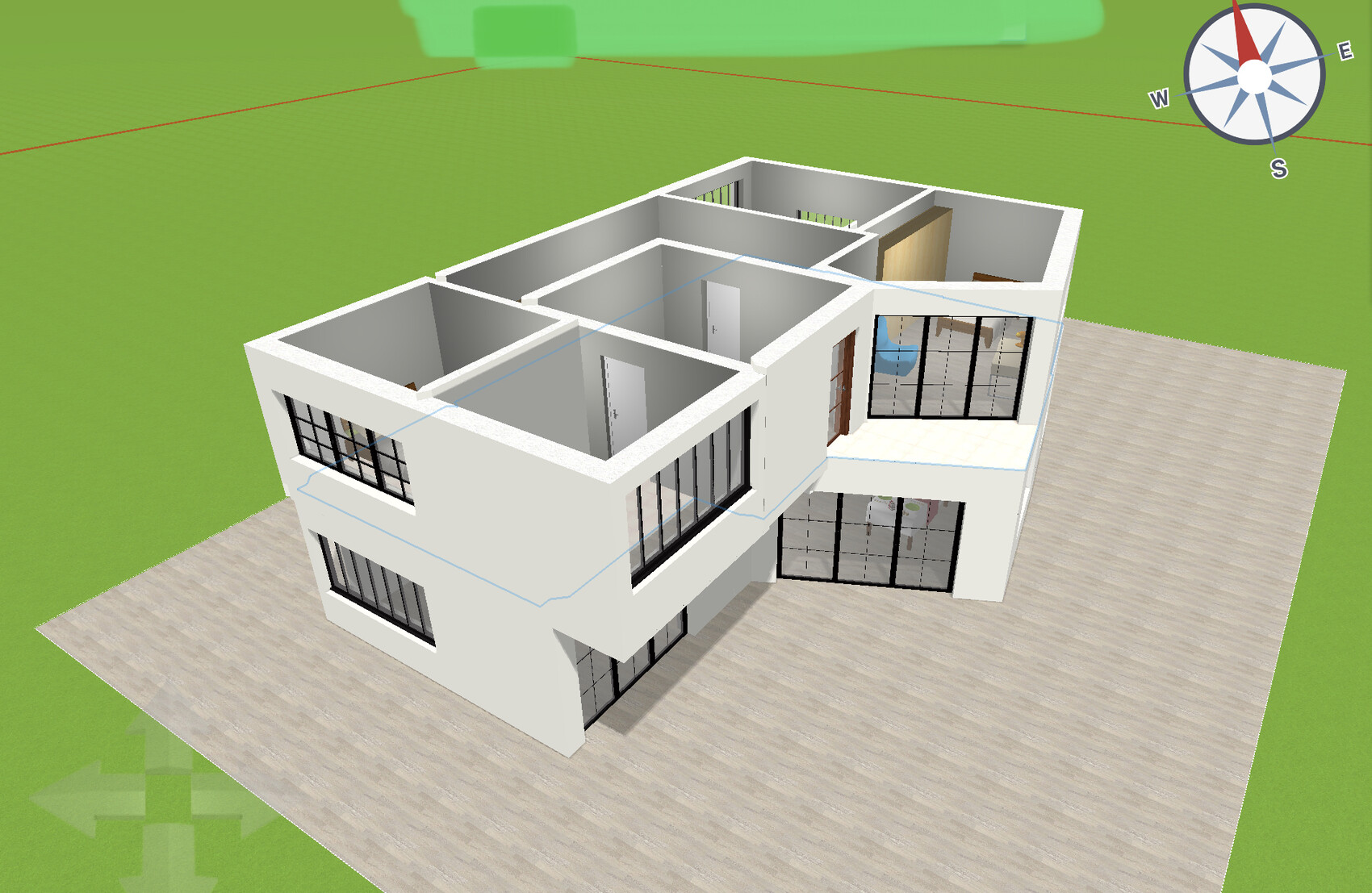

Ich habe zwei kleine Grundstücksperlen, die jetzt endlich bebaut werden sollen (eines für uns selbst, eines für den ältesten Sohnemann - hier das erste. Wir haben lange mit dem Grundstück „verhandelt“, auch mit einer Architektin (mhm), und ich selbst als leicht unentschlossener verliere vor Alternativen ein wenig den klaren Überblick: welche grundsätzliche Form passt am besten zum Grundstück und zu uns?
In einem ersten Schritt wäre es toll, hierfür Hilfe zu bekommen, von Euch. Dann als nächstes die Feinplanung von uns
Größe des Grundstücks: 500m2, SW-Lage, 19,5 (Straße) x 25,5; Berlin, sehr gute Lage.

Vorgarten mit 7,5 Metern sehr groß,
Riesige Fichte von 25-30m Höhe fast direkt auf der westlichen Grundstücksgrenze beim Nachbarn in der W/N-Ecke.

Grundflächenzahl: 0,25
Geschossflächenzahl: keine, Maximal 2-gesch plus Dach
Baufenster, Baulinie und -grenze: 7,5m zur Straße freizuhalten, dort auch kein Stellplatz; 3m zu den 3 Nachbarn
Anzahl Stellplatz
Geschossigkeit: Max. 2-geschossig plus Dach
Dachform: Bauamt sieht Flachdach als unerwünscht an, allerdings in der Umgebung wurde ein solches genehmigt.
weitere Vorgaben: „Einfügen“ in die Umgebung

zu jedem gibt es einen ersten „Entwurf“ eines EG und OG, wissend dass das Wort Entwurf etwas übertrieben ist.
In zufälliger Reihenfolge:
Entwurf 4 (schräg): die Anpassung an die Sonne, die Öffnung des Raumes von klein am Eingang zu groß im WZ, die Übergänge, der Fluss der Räume K-E-WZ, die Möglichkeiten der Terrasse Rundum E/WZ, tolles unkonventionelles Kinderzimmer mit Terrasse
Entwurf 3: funktioniert immer mit L-Form von K-E-W, viel Garten nach Westen, Schmalseite zum südöstlichen Nachbarn
Entwurf 2 (Winkel): der Teil überdachte Draußenbereich. Das aufgeräumte OG. Die OG-Terrasse.
Entwurf 1 („Scheune“): Das ästhetische Äußere. Klare Struktur.

Klavier und Kamin zusammen wird schwierig für das Klavier.Sorry, das war missverständlich von mir dargestellt: entweder steht dort ein Kamin mit umlaufender Sitzgelegenheit in der Höhe des Esszimmerfussbodens ODER das Klavier. Bei beiden gleichzeitig ist das Klavier in der Tat schnell auf den Brennwert reduziert.Bertram100 schrieb:
Ich finde dass dem WZ ein bisschen "Rückzugsraum" fehltJa, das empfinde ich als sehr wichtigen Punkt, danke dafür, die gemütliche Nische ist dort in der Tat schwerlich möglich. Wegen des OGs (zwei Zimmer nebeneinander) ist das WZ breiter geworden als ursprünglich gedacht, und hat das verstärkt. Das müssen wir sacken lassen. Auch an die Frage, wo soll/will das dann 17-jährige „PuberTier“ in fünf Jahren sein Zimmer haben, müssen wir nach schärfer ran.Wenn ihr unten nicht genug Platz habt, denkt doch über eine andere Raumaufteilung nach.
Kochen/Essen/Kind eine Ebene
Wohnen/Eltern eine andere.
Euer Kind ist ein T-Nager bis ihr einzieht. Das muss nicht mehr mit Mama und Papa auf einer Ebene leben.
Wohnen könnte dann richtig Rückzug sein, mit offenen Giebel, Galerie etc

Wegen des OGs (zwei Zimmer nebeneinander) ist das WZ breiter gewordenMan kann auch mit Überhang planen 😉ypg schrieb:
Man kann auch mit Überhang planen 😉Definitiv, du meinst ungefähr so 😉 ?Mag ich generell schon sehr, und beim morgigen Entwurf 3 auch vorgesehen, allerdings wenn Raumbedarf im EG>OG, dann eher „Unterhang“ (=Terrasse im 1.OG)... Oder beides, wie im Anhang...sieht das aus?
Leider Grundflächenzahl-erhöhend, oder - bei schon ausgereizter Grundflächenzahl macht es die Verhandlungen mit der Baubehörde nur unwesentlich schwieriger...:p...

Leider Grundflächenzahl-erhöhend,Stimmt. Wenn er gleich/höher 50cm ist.Aber zu Deinem abgeschrägten Teil passt das eh nicht.
Aber zu Deinem abgeschrägten Teil passt das eh nicht.Zustimmung.Ähnliche Themen
