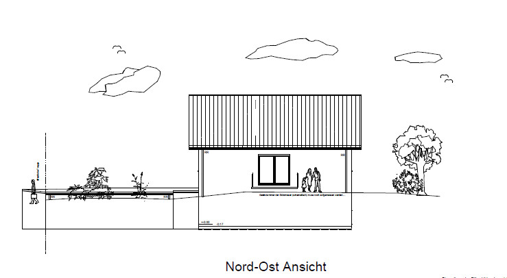

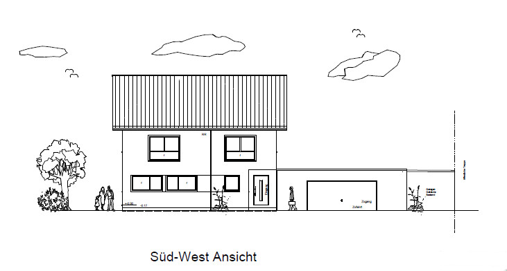

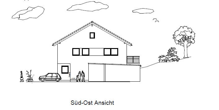

Grundriss Einfamilienhaus / Hanglage innerorts
4,30 Stern(e) 3 Votes

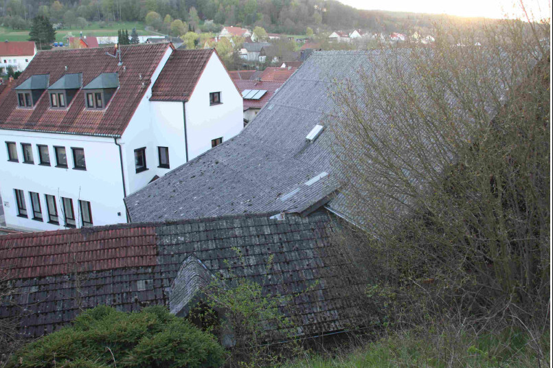

Nach über 1 Jahr suche nach einem Abbruchunternehmen haben wir eine Firma gefunden, die
a) ein Angebot im Rahmen der Kostenschätzung vom Architekten vorgelegt hat
b) das Angebot auch alles umfaßt
c) die keine Angst vor Innerorts und Hang hat

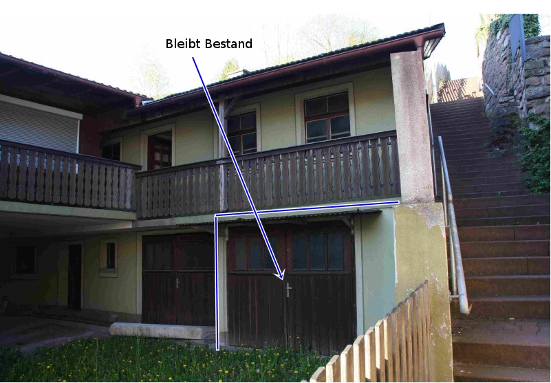

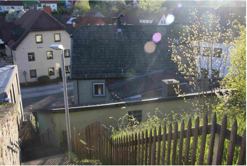

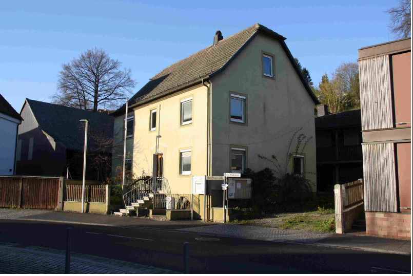

Das Grundstück ist zur Zeit bebaut und wird weitestgehend abgerissen. Das neue Wohnhaus soll auf der Linie der alten Stützmauer gebaut werden, so dass kein weiterer Abtrag notwendig wird.
Hoffe ihr versteht was ich meine.
Foto von der derzeitigen Bebauung füge ich bei.

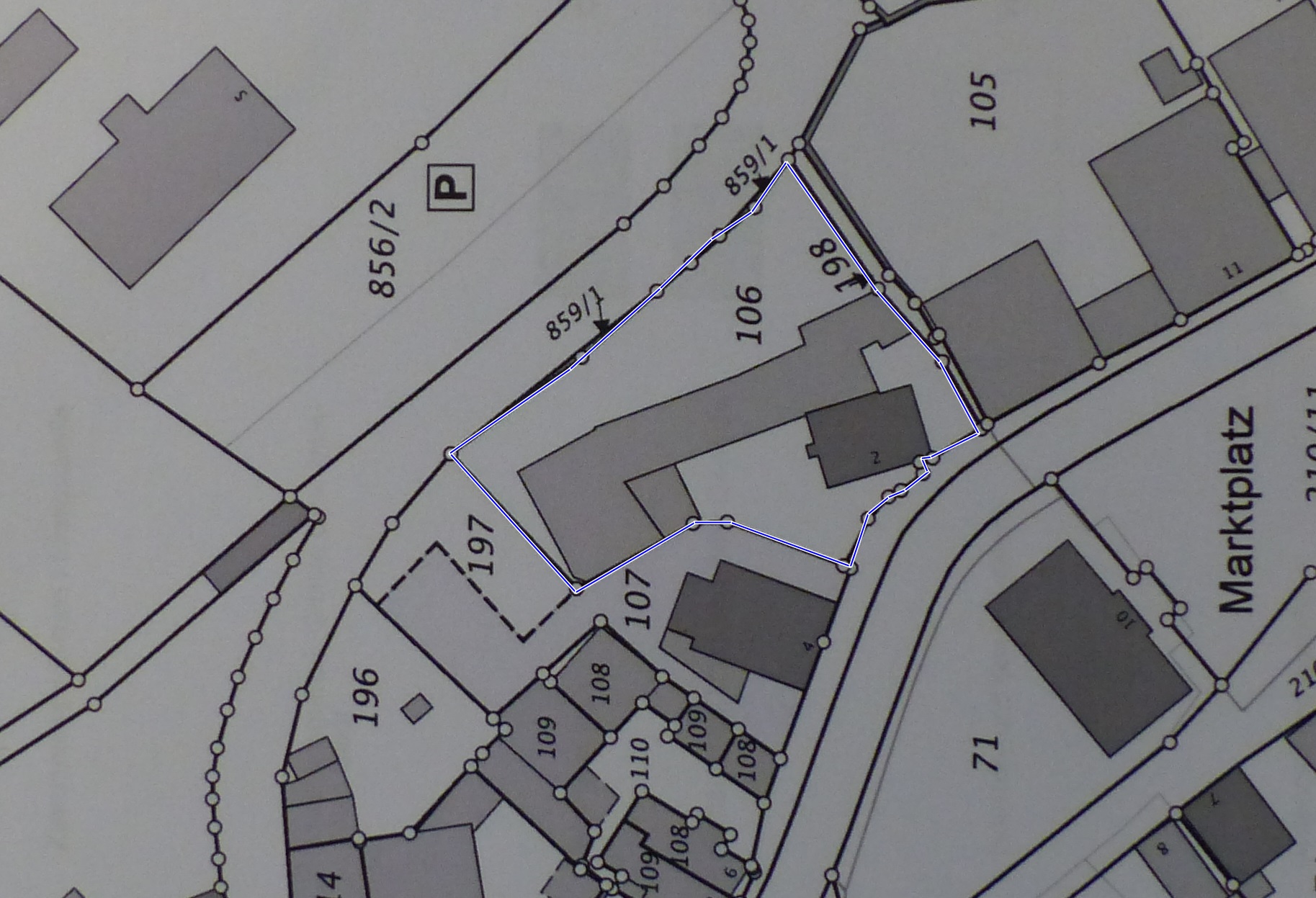

Größe des Grundstücks 1227 m²
Hang ja siehe Foto

weitere Vorgaben 3 Meter Grenzabstand - Bestandsgebäude dürfen bleiben
keine weiteren Vorgaben von der Gemeinde, kein Bebauungsplan. Die Vorstellungen wo das Haus gestellt werden soll und wie hoch es ungefähr wird wurden mit der Gemeinde besprochen

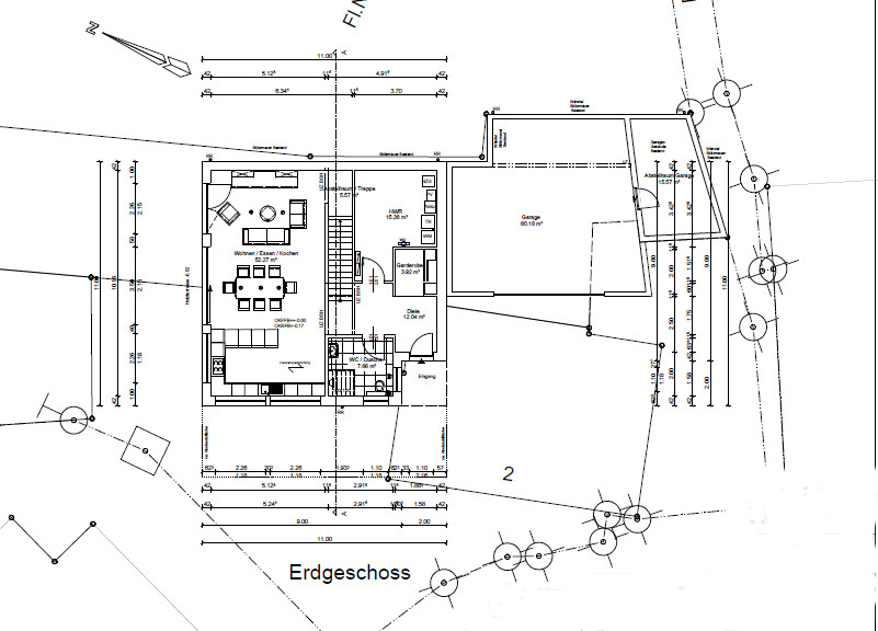

Raumbedarf im EG, OG - EG, Haustechnik, Garderobe, Duschbad, Küche, Essen, Wohnen

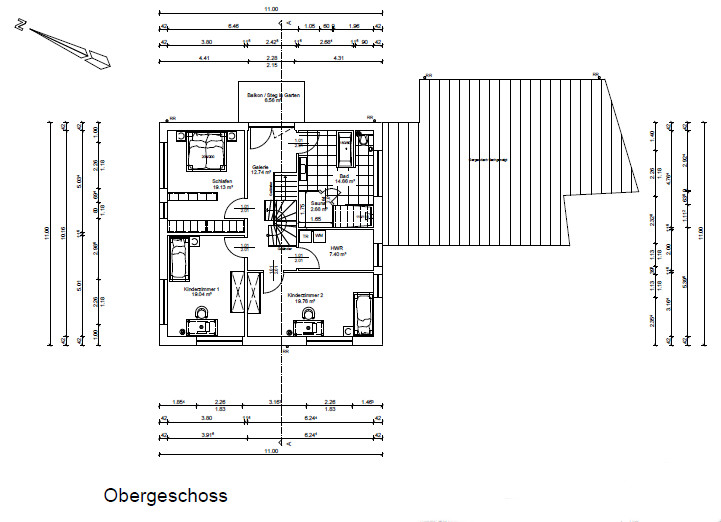

OG Schlafzimmer, Ankleide, 2 Kinderzimmer (eines wird evlt. als Allzweckraum genutzt) Bad mit Dampfbad und Hauswirtschaftsraum

offene oder geschlossene Architektur offen Wohnen, Essen, Kochen
konservativ oder moderne Bauweise würde sagen ehr konservativ
offene Küche, Kochinsel offene Küche
Anzahl Essplätze 8-10 erweiterbar auf 12

Garage, Carport - Doppelgarage mit Abstellraum Garage neu, Abstellraum Bestand

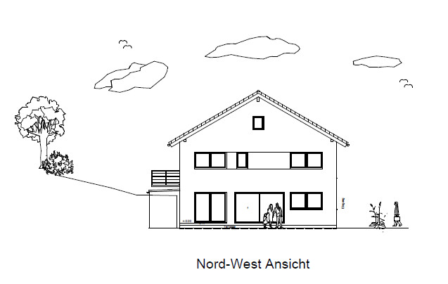

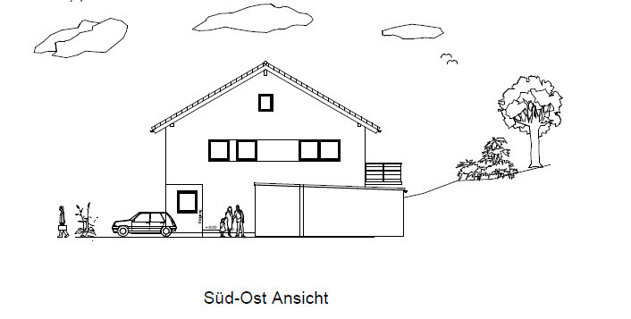

EG barrierefrei, Bad rollstuhltauglich, gerade Treppe

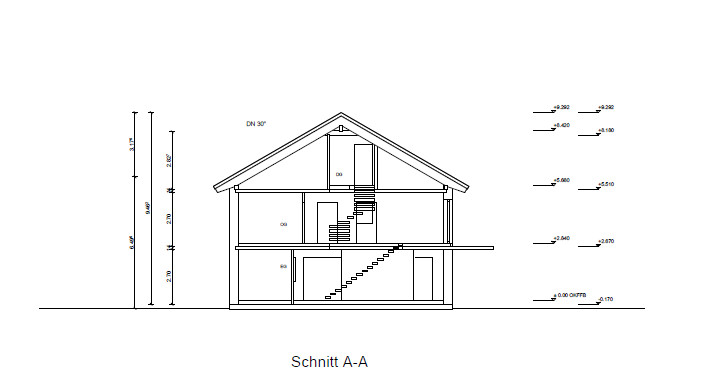

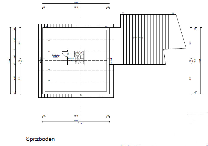

Was gefällt nicht? Treppe Spitzboden - geht gar nicht
Preisschätzung lt Architekt/Planer: Angebot 380.000 Euro + Abriss

Der Entwurf wurde ein paar mal schon geändert. Architekt hat den Raumbedarf mit uns erstellt, Grundrisse wurde eingerichtet und die Hanglage muß berücksichtigt werden. Wünsche wurden berücksichtigt hinsichtlich Räume und Größe.
Einrichtung Küche und Bad steht noch nicht fest - wurde so vom Architekten eingezeichnet
Stören tut die Treppe zum Spitzboden. Wollen eine gut begehbare Treppe.
Nachbarn: Flurnummer 107 Bank und Arzt, Flurnummer 105 Pfarramt
Hoffentlich habe ich nichts vergessen. Wenn mein Mann von der Dienstreise zurück ist wollen wir uns mit dem Architekten treffen. Wäre nett, wenn ihr uns ein paar Hinweise oder Vorschläge geben könntet.
Abriss ist genehmigt und in ca. 2 Wochen kommt der Bagger.
Danach mal schauen was die alten Stützwände machen.
Werde jetzt doch etwas traurig, dass alles wegkommt. Hängen doch Erinnerungen daran. Wenigstens bleibt der alte Steinkeller in der Scheune erhalten.
beim zweiten Lesen ja, die Höhe ist gemeint.
Was gefällt nicht? Treppe Spitzboden - geht gar nicht[...] Stören tut die Treppe zum Spitzboden. Wollen eine gut begehbare Treppe.
Das wäre auch mein Kritikpunkt: unnötiger Form-Mischmasch ohne Notwendigkeit.
Haben die Treppe um 180° gedreht, so geht eine vernünftige Treppe ohne Formmischmasch in den Spitzboden.
Muß zwar jeder durch das Wohnzimmer, um in die oberen Räume zu kommen, finde das nicht schlimm. Solange das Kind/Kinder kleiner sind sieht man wenigsten wie sie kommen und gehen und Teenager können dann später oben über den Hang raus.
Fällt dir sonst noch was auf. Irgendwann sieht man den Wald vor lauter Bäumen nicht mehr. Keine Ahnung wie oft der Grundriss schon geändert wurde.
j.bautsch
zu bedenken ist aber wenn die treppe in den wohnraum offen ist das sich geräusche stärker ins OG übertragen was bei kleinen kindern auch negative auswirkungen haben kann.
