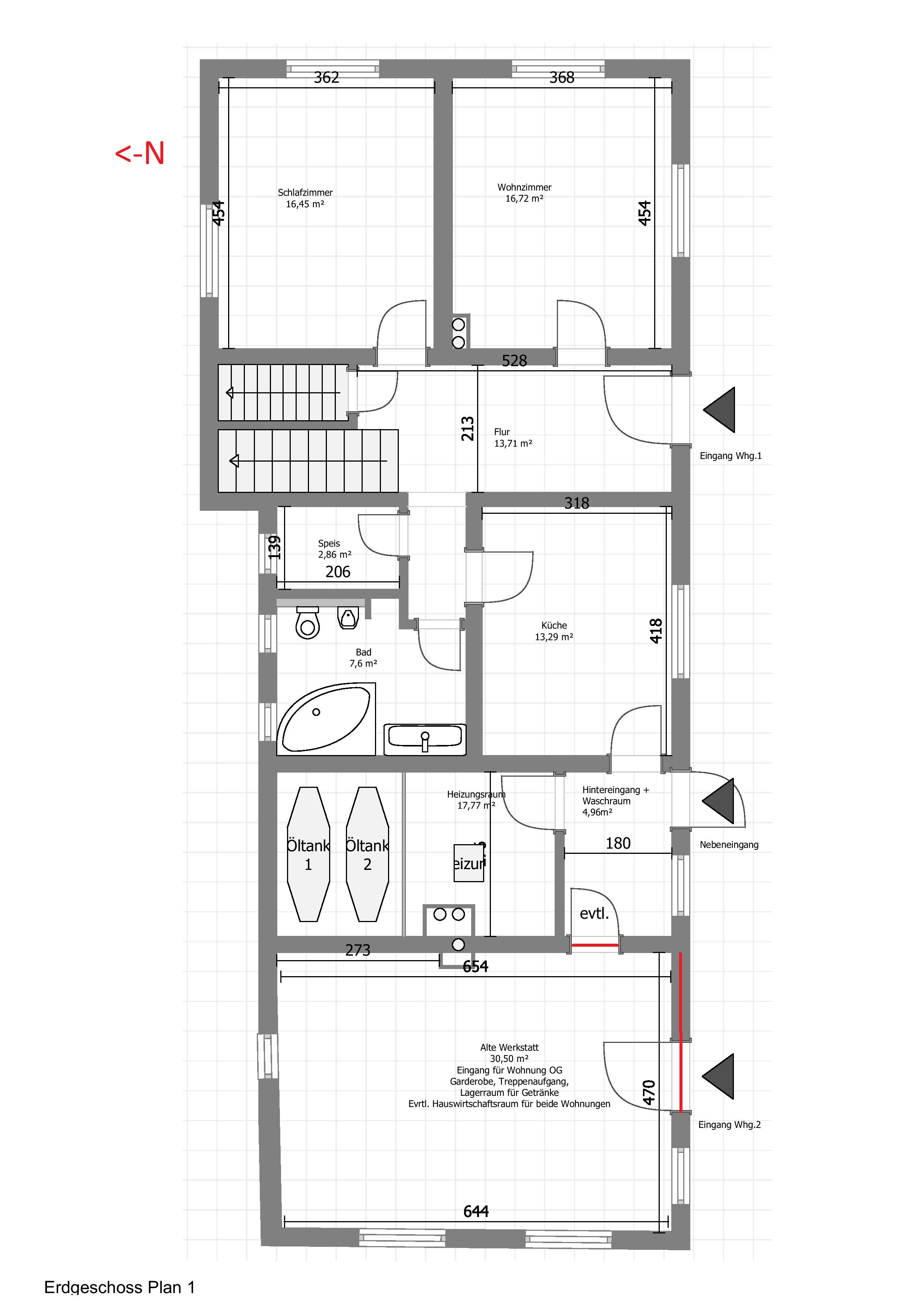

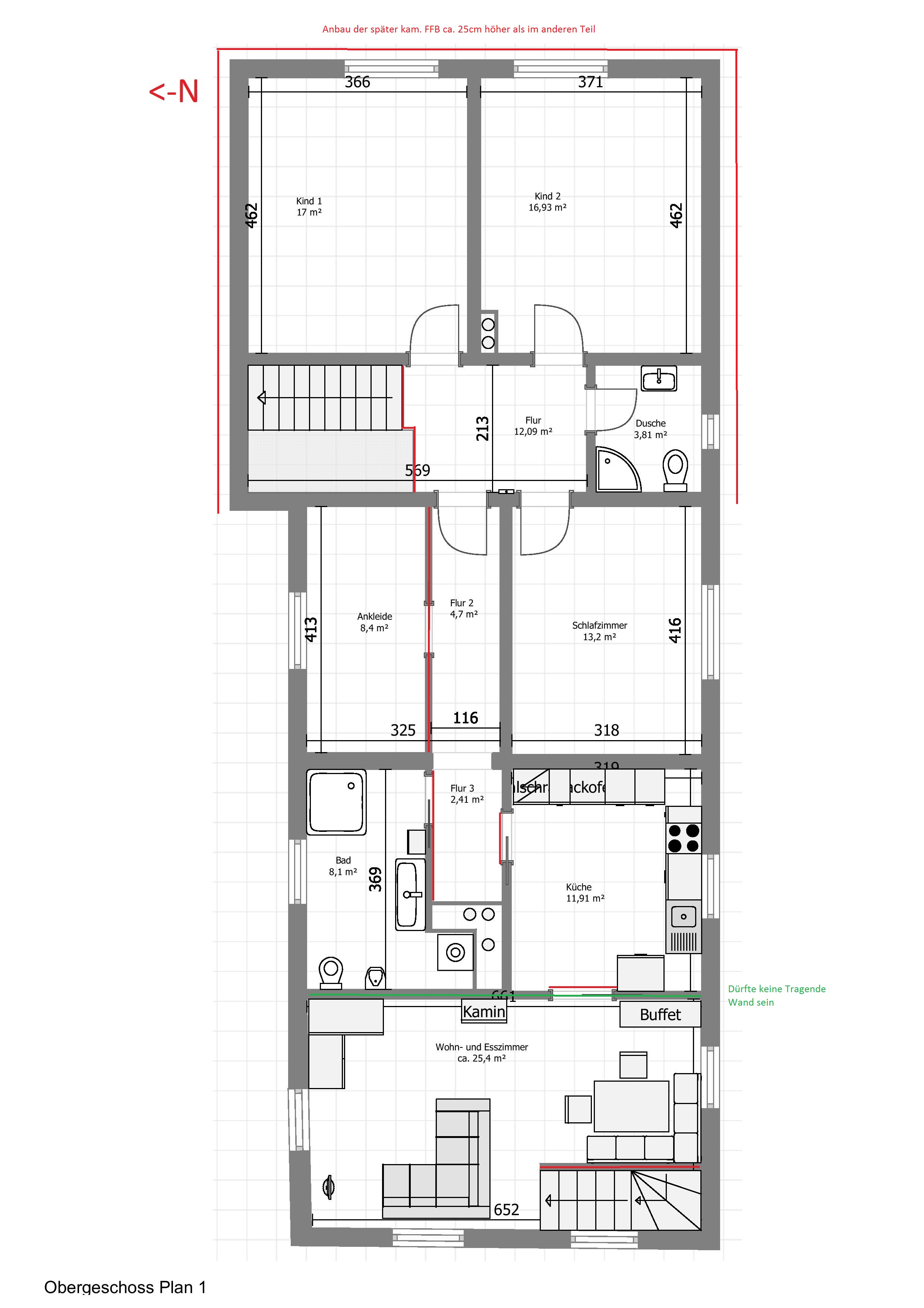

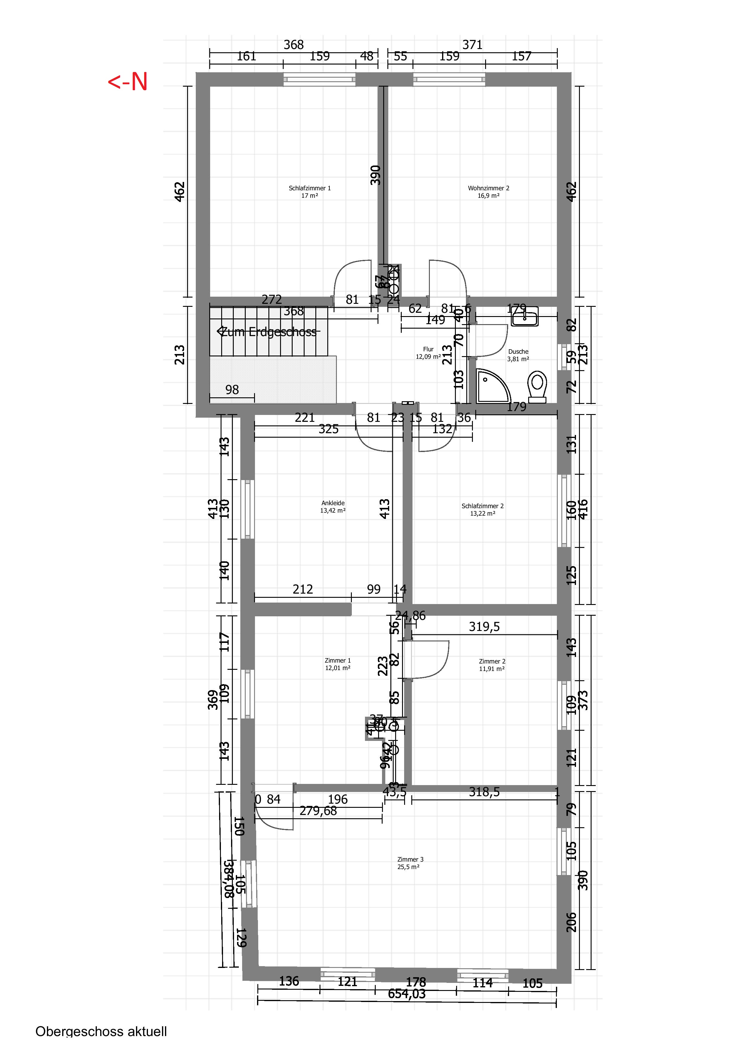

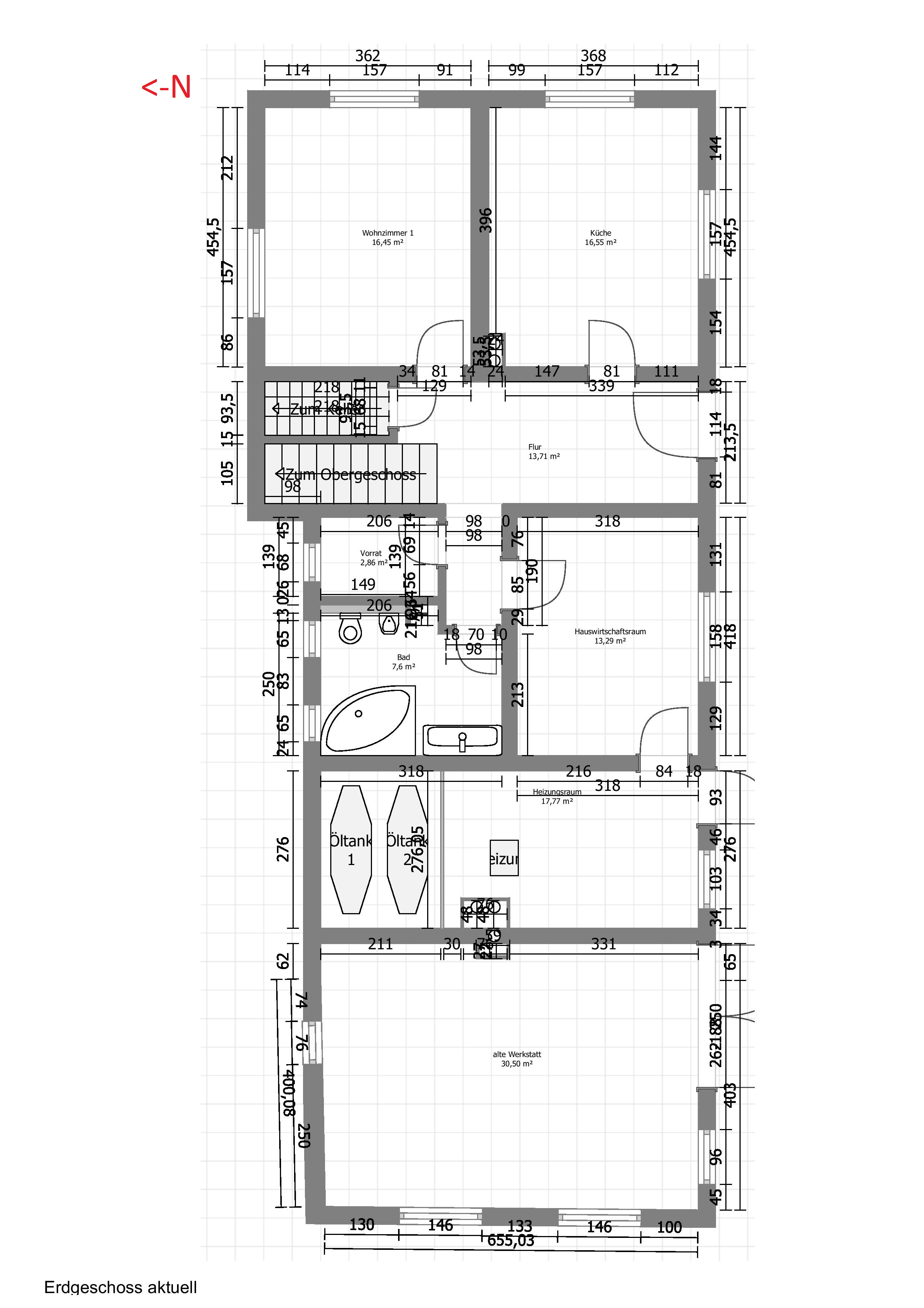

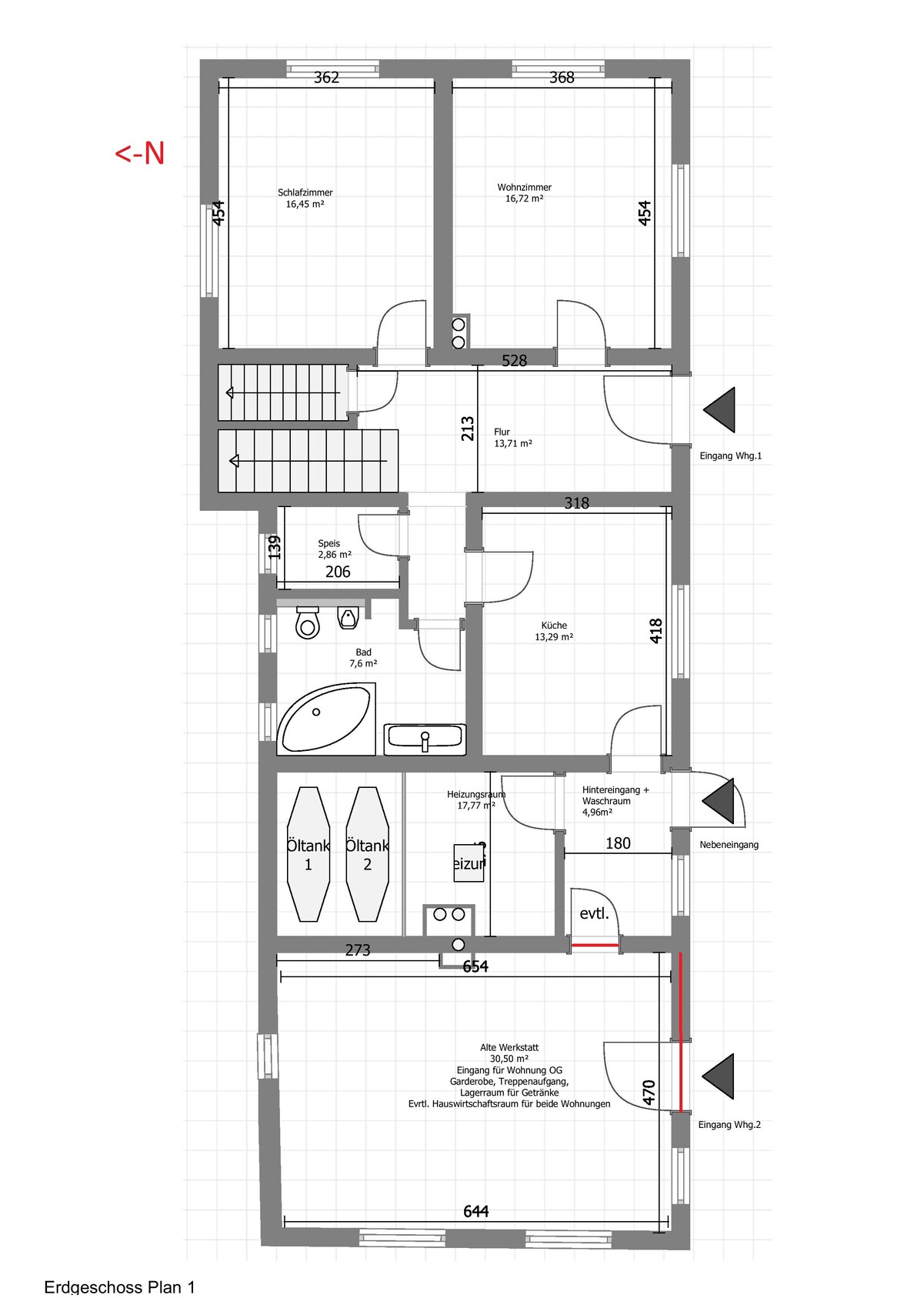

Nun kommen wir zum Plan:
Die Runden Kreise im Plan sind die Kamine. Südseite ist die Eingangsseite.
Die bestehende Treppe EG zum OG wird geschlossen. Im EG wird sie als Flacher wandschrank gebaut. Im OG als Stauraum für Staubsauger etc.
Mit der Neuen Aufteilung der Wohnung 1 sind meine Eltern zufrieden. Da der Platz aber etwas zu klein ist für einen eigenen Hauswirtschaftsraum kommen beide Partien mit dem Gedanken klar einen gemeinsam zu benutzen.
Da es teilweise kleine Fenster und diese auch komisch angeordnet sind, zwingen wir uns nicht dazu diese auch zu lassen. Also würden wir auch in die Fassade eingreifen, was bei der Eingangstüre sowieso nötig ist weil ein Großes Werkstattor momentan drin ist.
Die Wand vom Bad/Küche zum Wohn/Essbereich ist keine tragende Wand. Nur der Kamin müsste stehen bleiben. Haben deswegen überlegt wenn es bei unserer Aufteilung bleiben sollte ob man die Wand Küche - Essbereich komplett entfernt.
Ob das mit der Treppe so hinhaut wenn man den Eingangsbereich im EG hinbekommen wissen wir auch nicht, uns fehlen die Ideen im EG das alles unter einen Hut zu bekommen. Gäste-WC im EG wäre für uns optimal da es ein Nachbargebäude gibt mit einen kleinen Partyraum, auch kann man mal auf Toilette wenn man draußen etwas arbeitet und man muss dann nicht immer ins OG. Die Waschmaschine würde dann auch ins EG kommen, mit einen Schmutzwäscheschacht von OG ins EG.
Ich denke das ist erstmal genug. Wir kommen momentan nicht mehr weiter mit unseren Ideen, und sind hier auf das Forum gestoßen auf der Suche nach Möglichkeiten. Hoffe die Pläne sind lesbar und verständlich.
