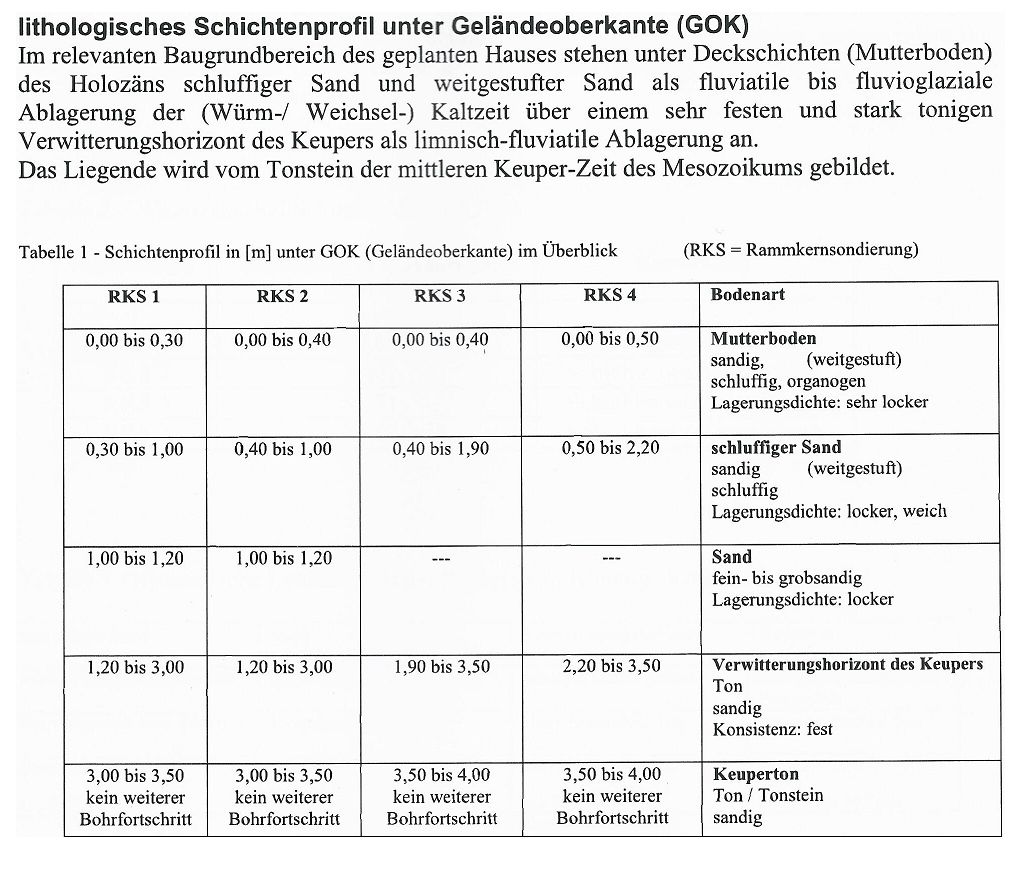

- Großes Grundstück, ab 3,00 - 3,50 m harter Lehmboden (Kein Bohrfortschritt)

Die Pelletlagerung/ -zufuhr und Zuverlässigkeit von wassergeführten Pelletofen, schrecken mich doch ein wenig ab. Trotzdem möchten wir einen für das Ambiente haben (auch wenn nicht wasserführend) und vielleicht zur bedarfsgesteuerten Erwärmung des Gebäudes. Nun überlege ich in Richtung Wärmepumpe.
Macht es vielleicht Sinn die Raumtemperatur auf 19-20 °C über Wärmepumpe zu erwärmen, um den Wirkungsgrad hochzuhalten und wenn wir zuhause sind, den Pelletofen zu befeuern? Welche Wärmepumpe wäre in diesem Fall ratsam für uns? Ist eine Sole-Wärmepumpe bei dem Boden, laut Bodengrundgutachten (siehe Anhang), überhaupt ratsam? Lohnen sich die Mehrkosten durch die Erdkollektoren, wenn wir zusätzlich mit Pellet zuheizen?
