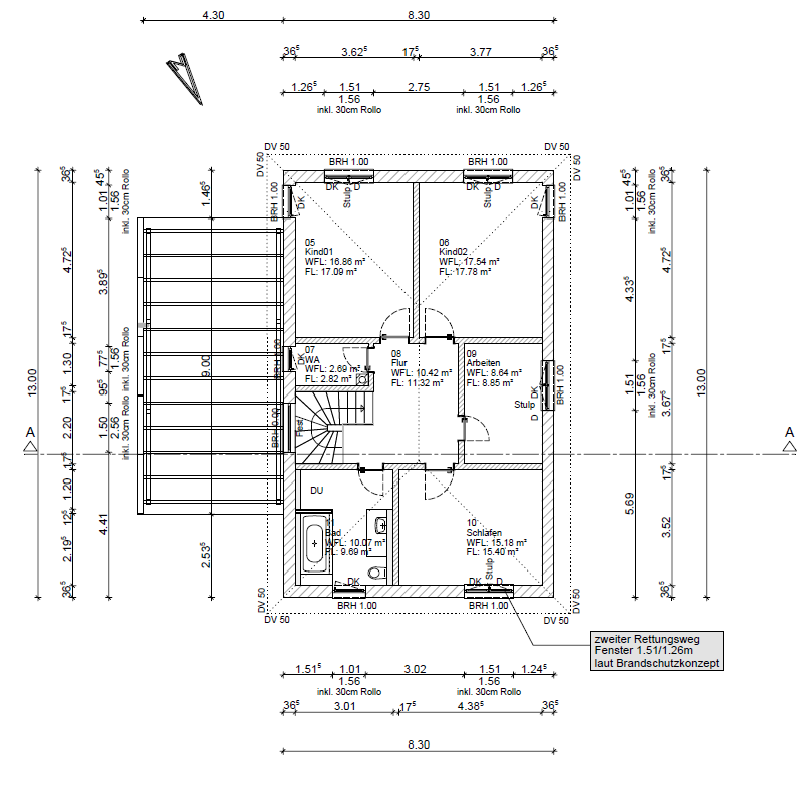

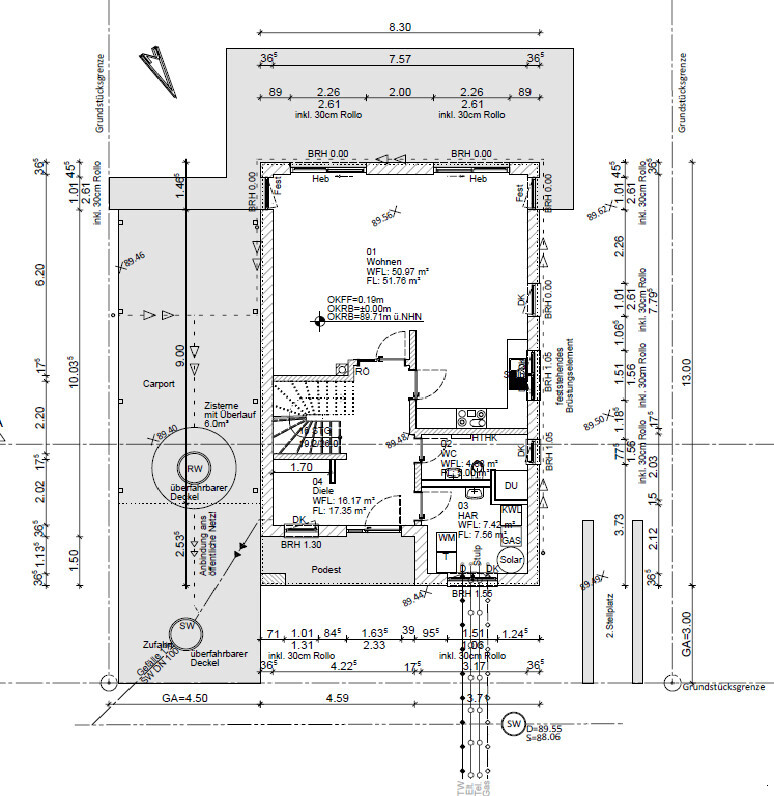

Wir bitten um Eure Meinungen zum vorgelegten Grundriss.
Wir sind mit der Ausarbeitung zufrieden, dennoch dankbar für gute Anregungen.
Vielen Dank!
Größe des Grundstücks: 476 qm (16,75 m x 28,43 m)
Hang: nein
Anzahl Stellplatz: 2
Dachform: Walmdach
Stilrichtung: Stadtvilla
Dachform: Walmdach - 30 Grad
Keller: nein
Anzahl der Personen: noch 3
Wohnfläche: ca. 160 qm
offene Küche: ja - Kochinsel: nein
Kamin: ja
Carport: ja
Was gefällt uns gut?: Garderobenbereich in der Diele
Fensteranordnung in allen Zimmern
Waschmaschine & Trockner im OG separater Raum
Alle notwendigen Räume berücksichtigt
Was ist nicht optimal?: eventuell enger Hauswirtschaftsraum
Bad OG
Von wem stammt die Planung: Architekt – RESTA mit vielen eigenen Ideen
favorisierte Heiztechnik: Gasbrennwerttherme und Solar für WW, Kontrollierte-Wohnraumlüftung mit Wärmerückgewinnung
Legurit

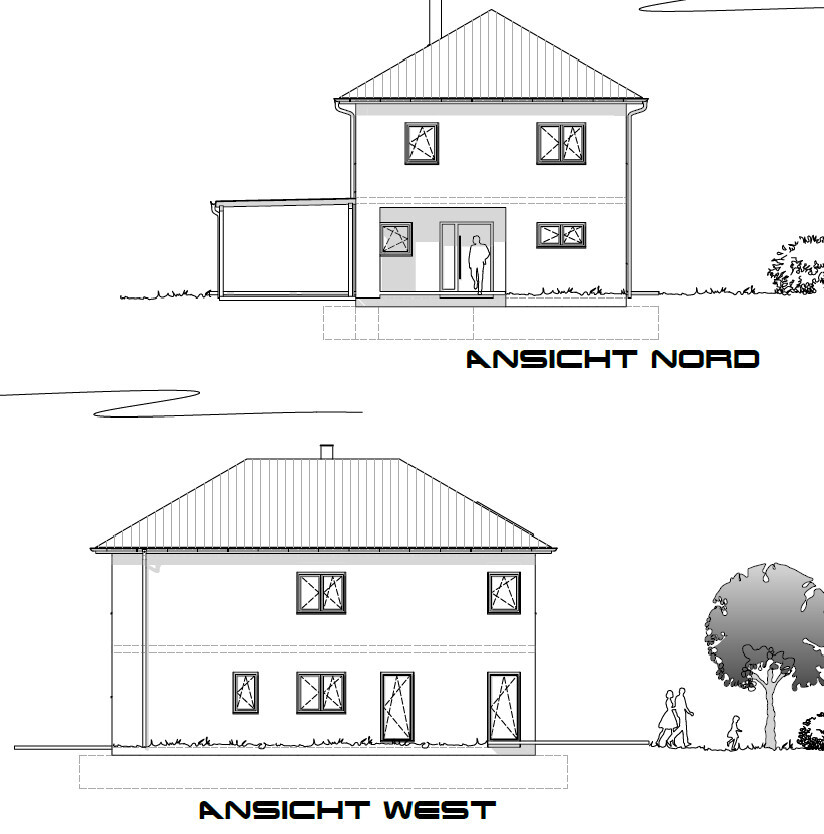

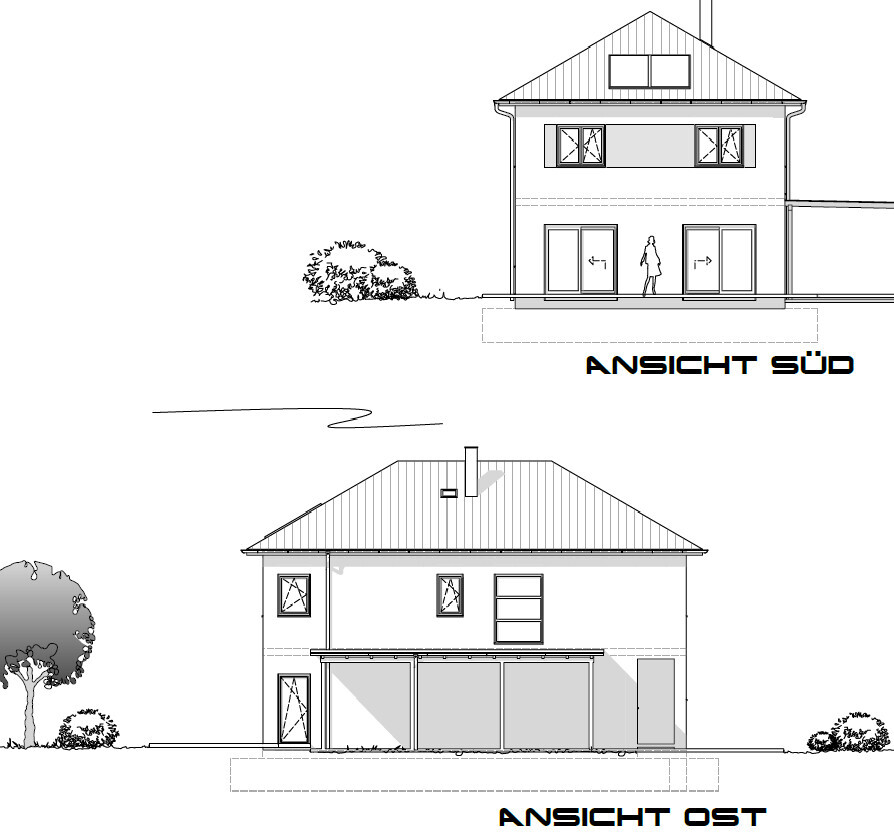

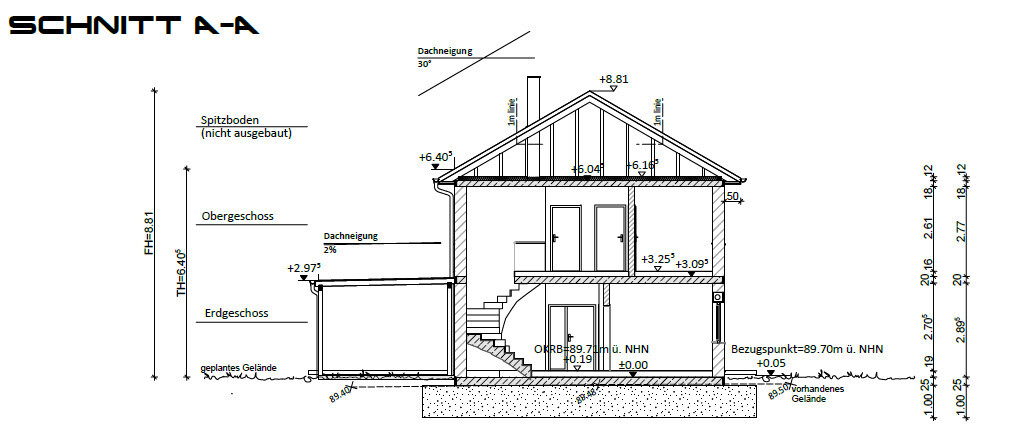

Ich bin mir nicht sicher, ob der Wohnbereich etwas Hallenartig wirkt.
Ansonsten ist es stellenweise sicherlich etwas dunkel und die Ansichten hauen mich nicht so vom Hocker.
Wohin entwässern Toilette und Waschbecken im OG?
In den Abwasserschacht?!

Das ist die erste Stadtvilla, die ich hier sehe, die mir von den Außenansichten gefällt!
Die Anlehnung an eine Kaffeemühle ist nicht übersehbar
@TE: wer ist denn bei Euch der Po-Fetischist, der dem Kochenden ständig auf den Allerwertesten schauen möchte?
Wenn offene Küche, dann zumindest geschützter Bereich
