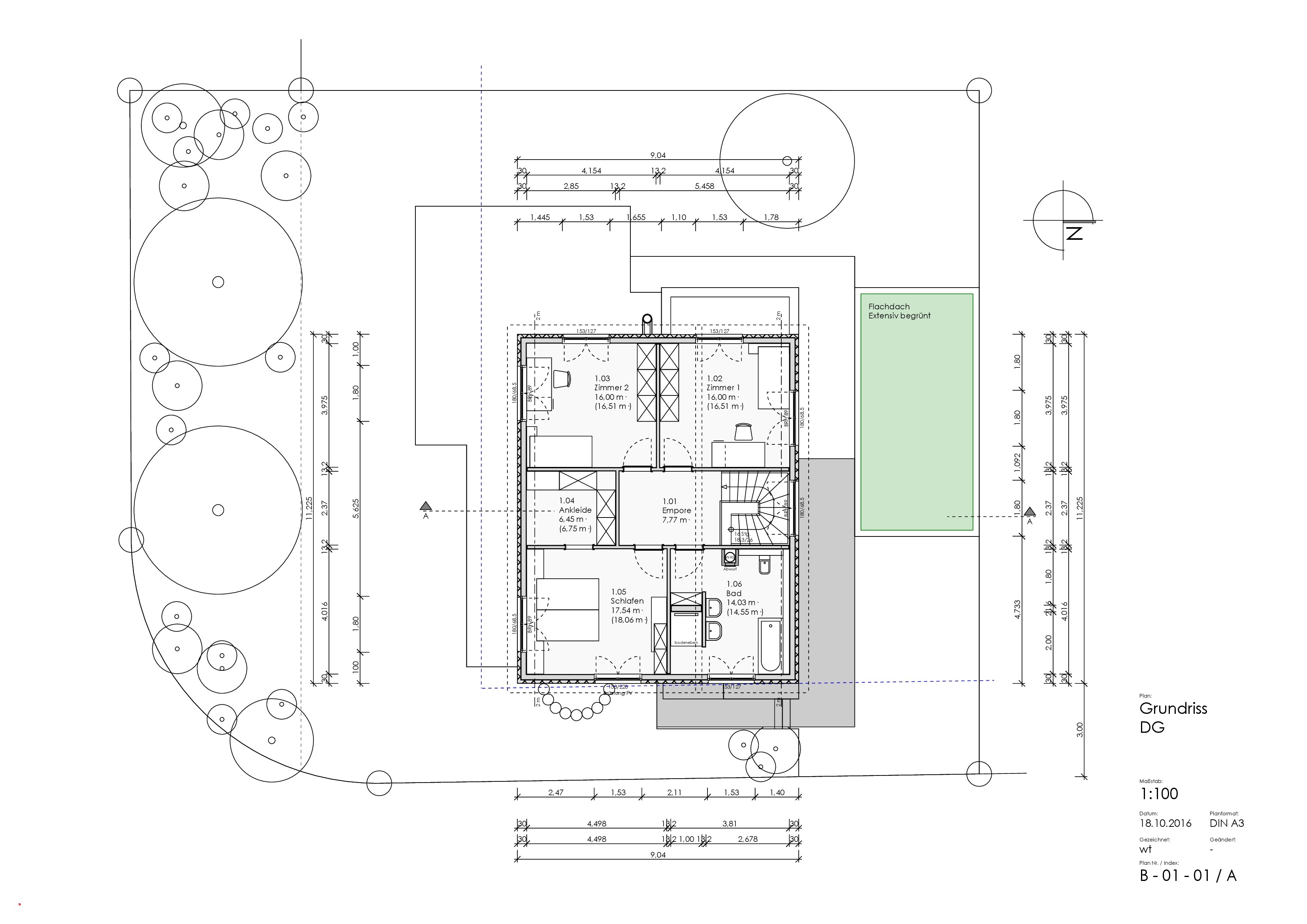

Danke Maria für den Hinweis! Daran haben wir bisher noch nicht gedacht.

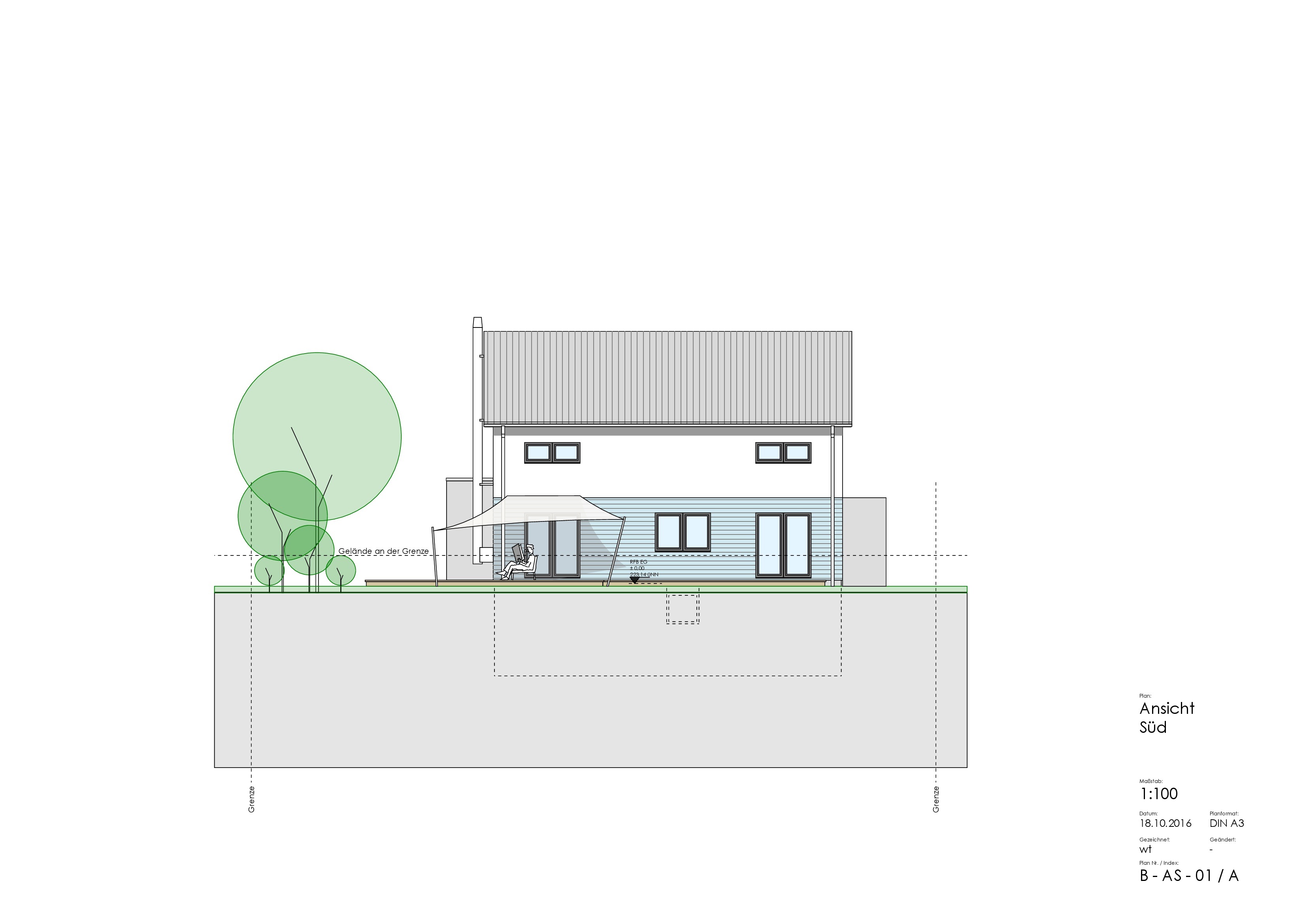

Ich habe mir gerade noch einmal die Pläne angeschaut. In der Südansicht macht sich der höhere Kniestock bemerkbar. Die Außenwand im OG sieht irgendwie kahl aus. Was meint ihr? Im Kinderzimmer (Zimmer 2) wollen wir noch ein Kniestockfenster unterbringen.
Im Schlafzimmer ist hierfür kein Platz da das Bett im Weg stehen würde.

Schon zu spät?
Ja ein zweites Fenster im Kinderzimmer wäre nicht schlecht, würde ich mir gönnen. Im Schlafzimmer hingegen sollte ein Fenster ausreichend sein.

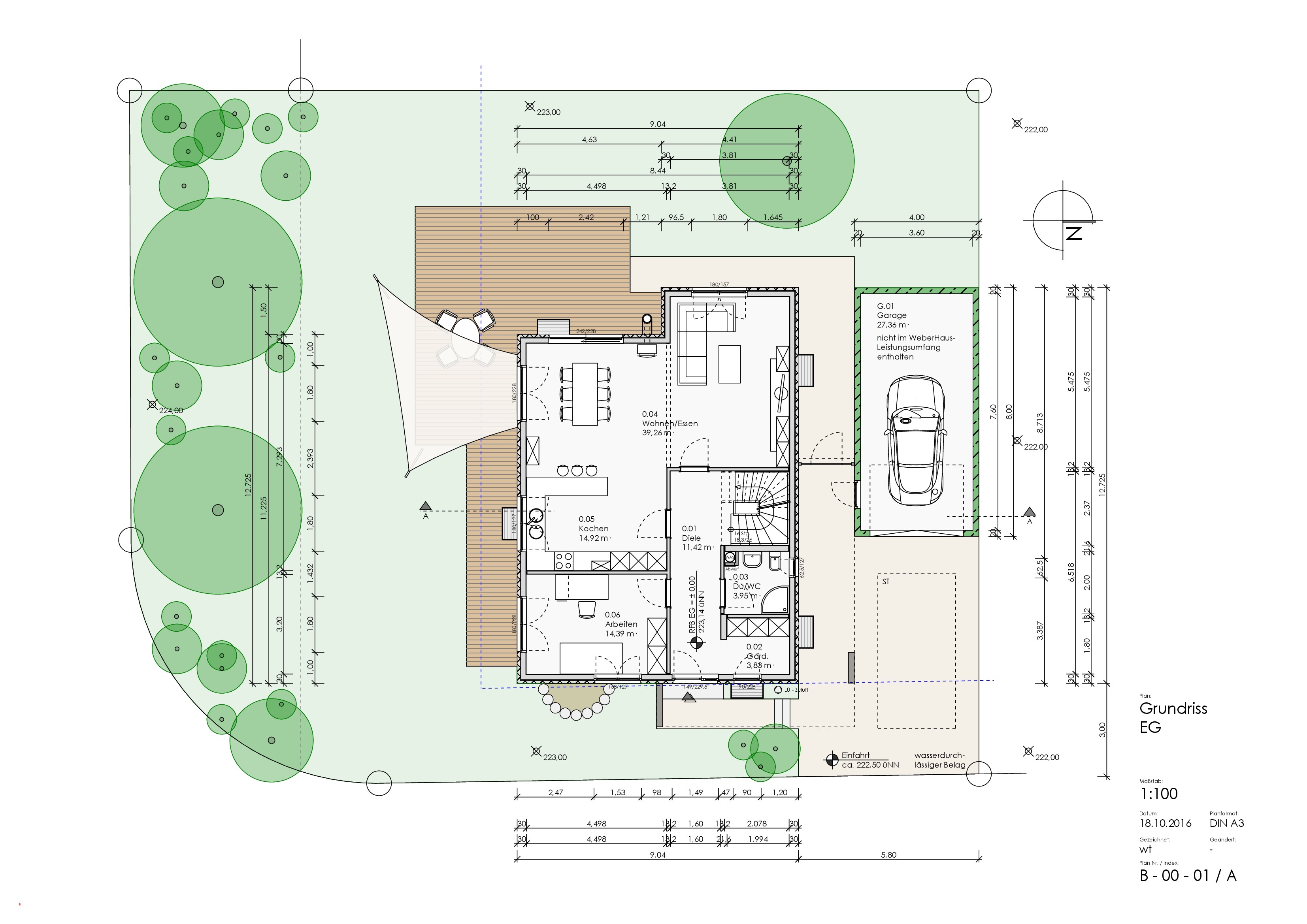

Danke für die Rückmeldung! Wir haben von unserem Architekten nun die Pläne für den Bauantrag erhalten und wollten diese bis Ende Oktober fixieren.
Grundriss EG eines Einfamilienhauses mit Garten, Terrasse und Garage.

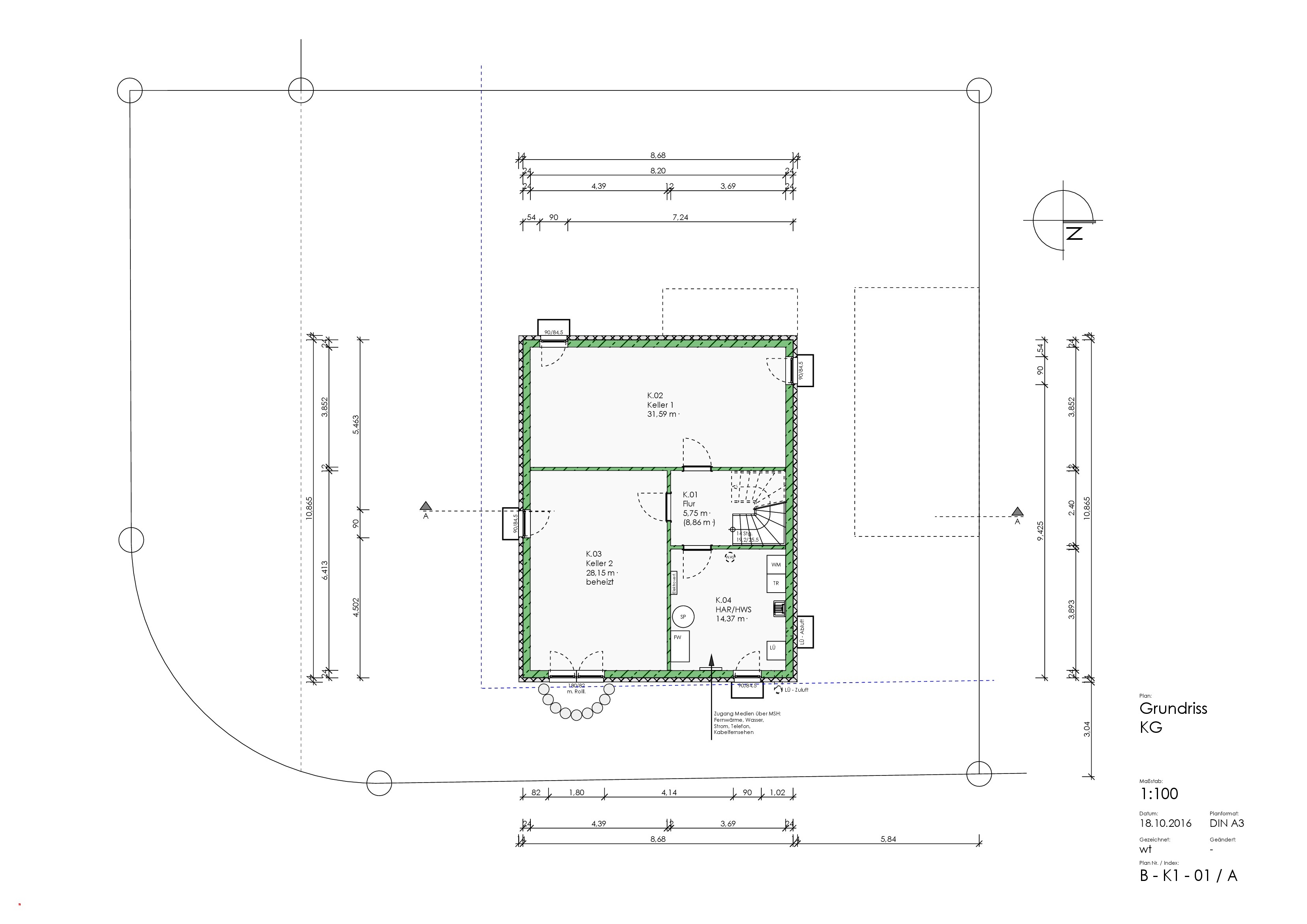

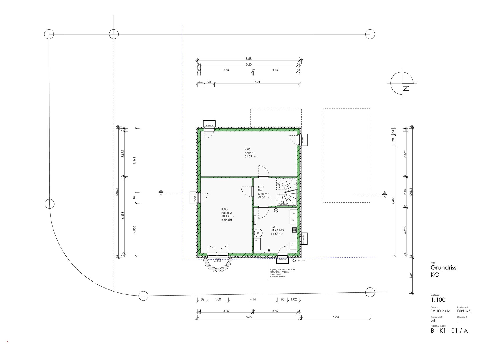

Grundriss KG: Kleines Gebäude mit drei Räumen, Treppe, Außenmaße im Plan.

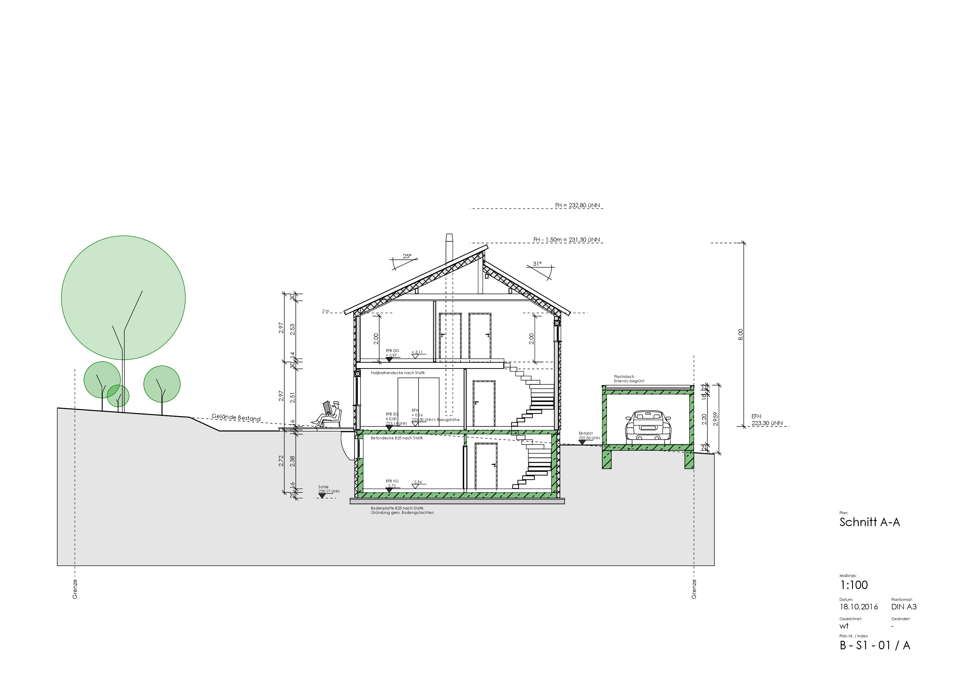

Schnitt durch ein zweigeschossiges Haus mit Keller, Treppen, Garage und Gartenbäumen.

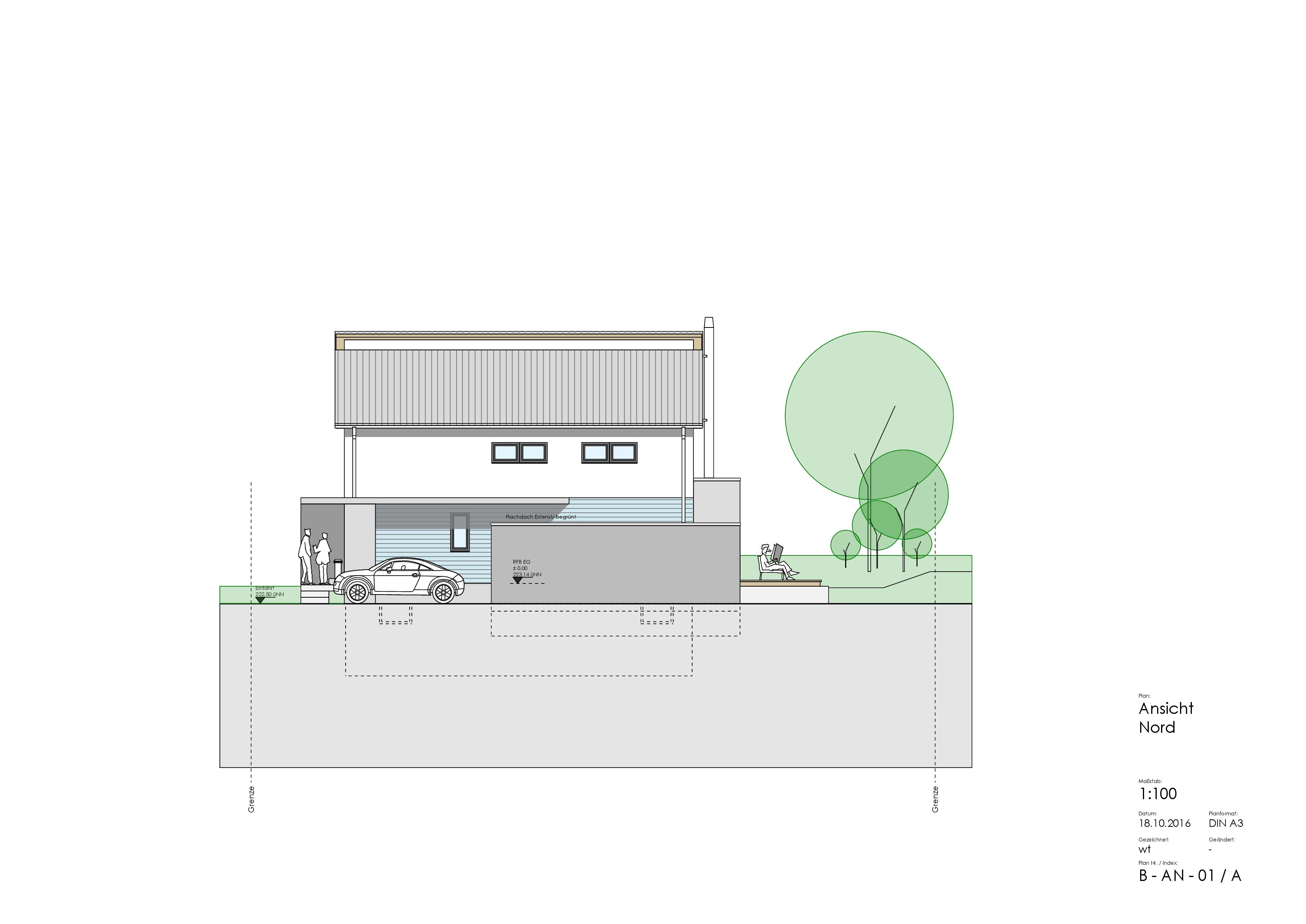

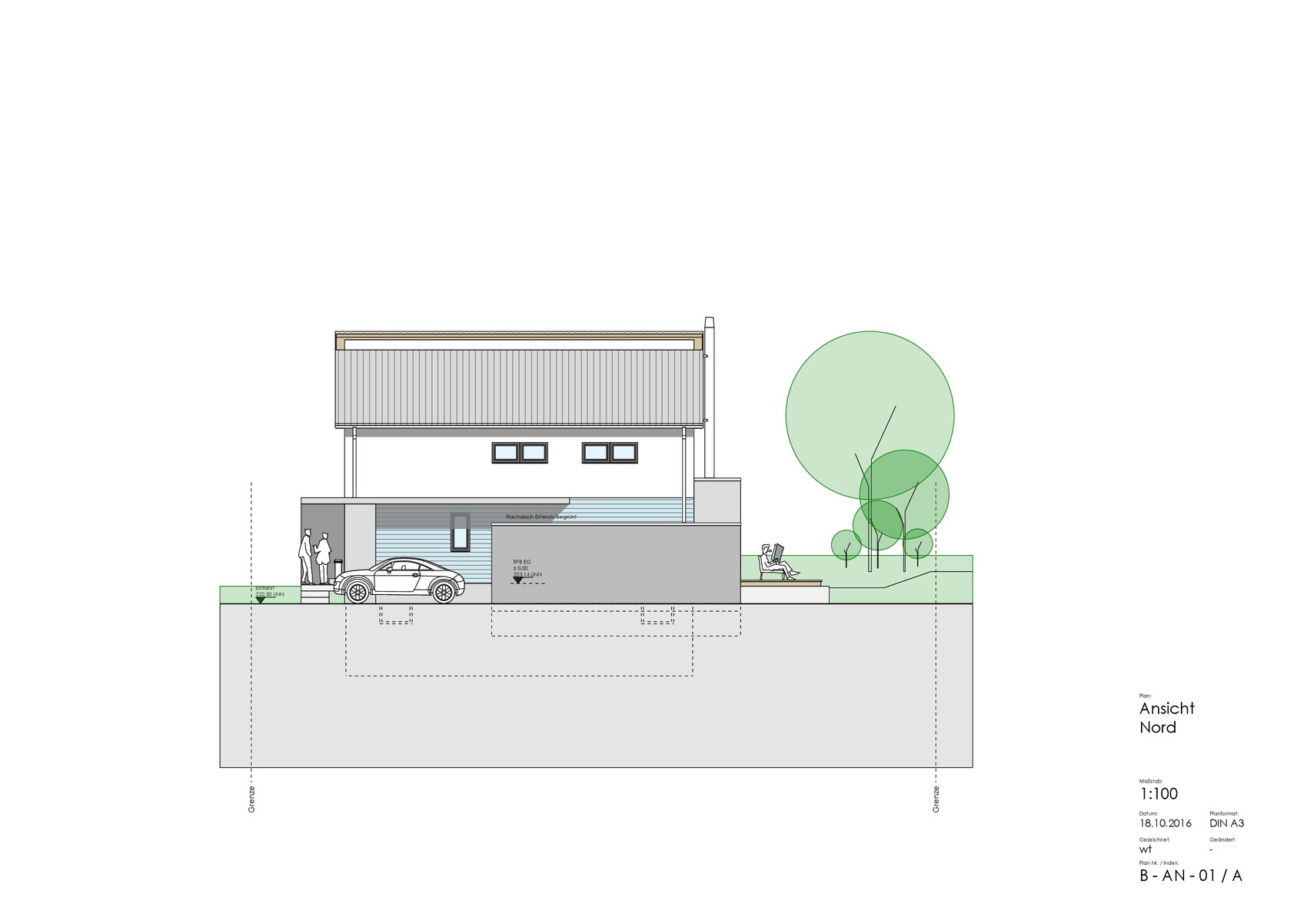

Architektonische Nordansicht eines modernen Hauses mit Garage, Auto und Bäumen im Garten.

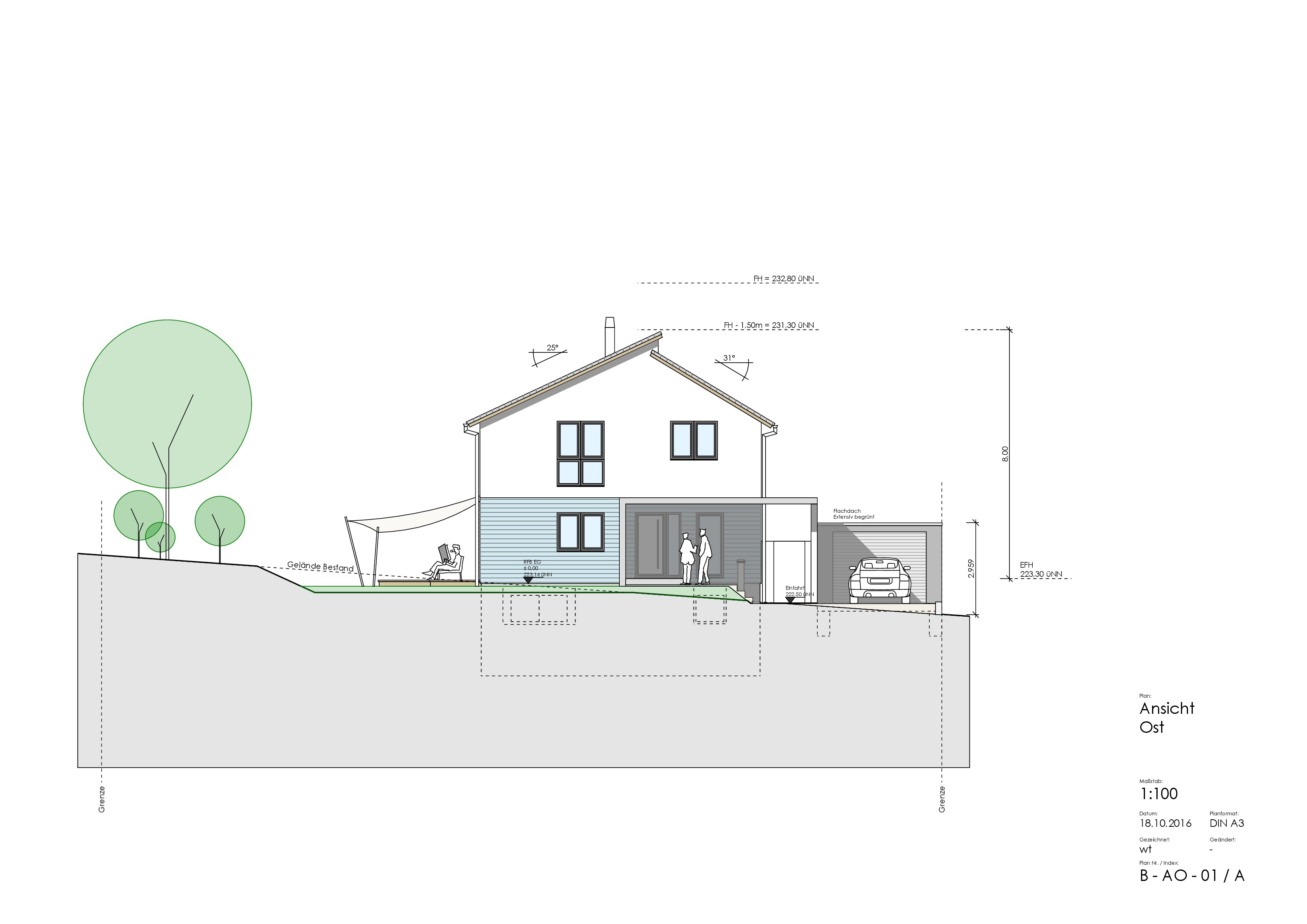

Ostansicht eines Einfamilienhauses mit Satteldach, Garage, Terrasse und Garten.
Südansicht eines Einfamilienhauses mit Terrasse, Markise, Garten und Bäumen.

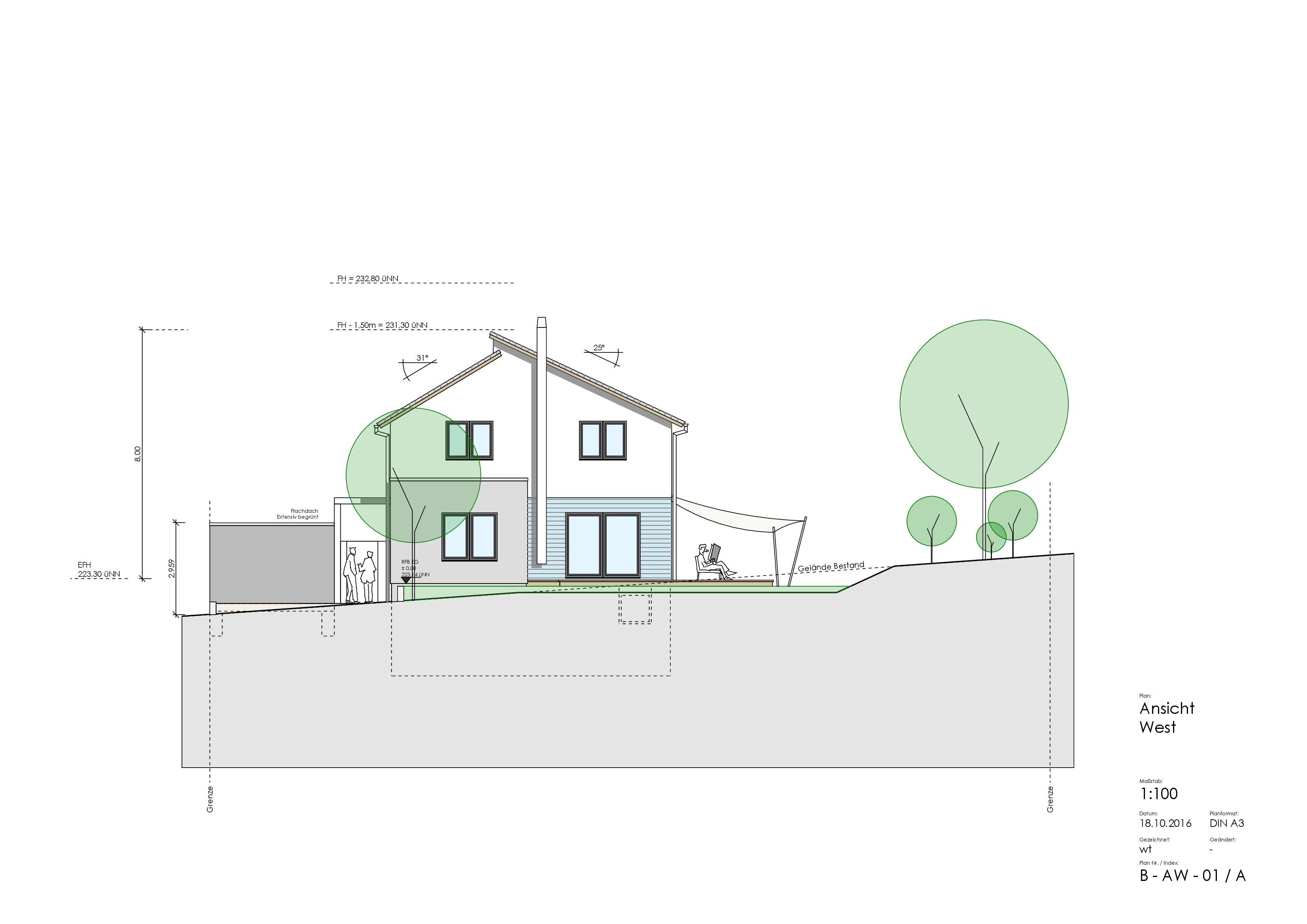

Zweigeschossiges Haus mit Satteldach, Terrasse, Baumgruppe am Hang – Westansicht.
Geändert wurden...
Im Büro ist nun ein "normales" Fenster geplant.
In den Kinderzimmern und im Schlafzimmer sind nun Kniestockfenster vorgesehen. Im Schlafzimmer hab ich noch bedenken wg. unserem Bett. Da verschwindet das Fenster hinter der Rückenlehne.
Die Größe der Kinderzimmer wurde vermittelt. Hat zur Folge, dass der begehbare Kleiderschrank nur noch 6,45 m^2 groß ist. Ist das noch ausreichend?

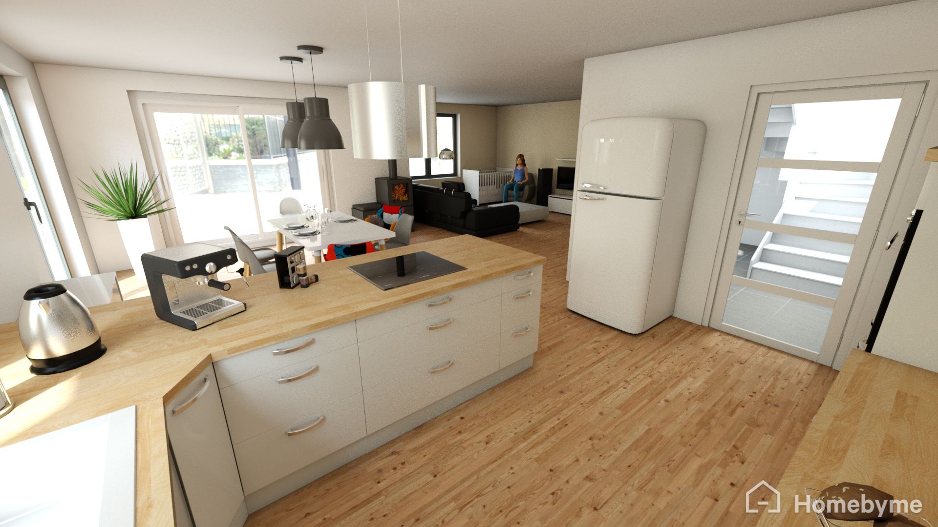

Die Tür zur Küche wurde etwas Richtung Esszimmer geschoben. Ein Blick aus der Küche ins Ess- und Wohnzimmer habe ich angehängt.

Im Bad wurde noch ein WAS eingeplant. Wir sind uns aber nicht sicher, ob im EG (Bad) noch genug Platz übrig bleibt. Was meint ihr?
Die Ansicht West bzw. die 2 Fenster im Kinderzimmer wurden verkleinert. Mit den Kniestockfenstern sollte es hell genug sein.
Habt ihr noch eine finale Anregung?
Vielen Dank!

Gefällt mir nach wie vor sehr gut.
Das ergänzende Kniestockfenster im Kinderzimmer finde ich sehr sinnvoll.
Im Elternschlafzimmer eher weniger, auch weil darunter das Bett steht. Die Frage ist, ob ihr dort nur schlaft oder euch in diesem Raum länger aufhaltet? Falls ja ist das zusätzliche Fenster sinnvoll, ansonsten könntet ihr meiner Meinung nach darauf verzichten. Dann lieber noch ein kleines Fenster im Ankleidezimmer.
Wird im Schlafzimmer auch ein Schrank stehen? Wenn ja reicht das Ankleidezimer gut aus, ansonsten müsstet ihr noch mal überlegen. Platz wäre im Schlafzimmer schließlich genug vorhanden.

mir wäre eine lichte Raumhöhe von 2,51m im EG nicht hoch genug, das wirkt bei dem großem Raum im EG erdrückend, finde ich. Ich würde eher den Kniestock im Dachgeschoss niedriger machen, wenn es sein müsste.

2 Dinge welche mir auffallen bzw. nicht so gefallen.
Die Zugänge in die Kinderzimmer mit direktem Blick auf die Schränke finde ich nicht so schön.
In der Ankleide würde ich auf jeden Fall ein Fenster einplanen. So ist es ein "dunkles Loch".
