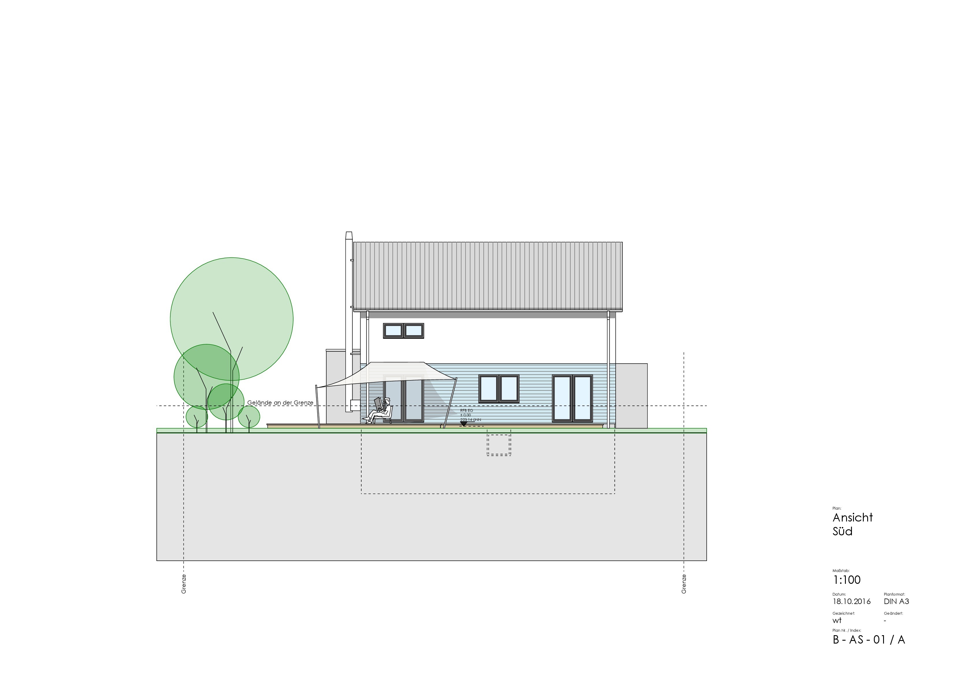

ich bin fleißiger Leser dieses Forums und habe schon einige Ideen von Euch in unserer Planung berücksichtigt.
Wir biegen so langsam auf die Zielgerade (Bauantrag) ein und haben doch noch ein paar Fragezeichen bzw. sind uns bei manchen Entscheidungen noch nicht ganz sicher.
Könnt Ihr uns vielleicht noch einmal unterstützen?
Hier die Fragen...
Ist eine Dachneigung von 25 ° sinnvoll, wenn wir dadurch einen Kniestock von 2 m erreichen können? Hat ein flacheres Dach auch Nachteile?
Sollten wir auch auf der Südseite Kniestockfenster einplanen?
Seht ihr sonst noch Optimierungsbedarf?

Dazu aus dem vorherigem Thread:
kbt09 schrieb:
Großzügige Aufteilung .. und das mit der Dusche sehe ich weniger als Punkt, das WC im OG-Bad würde ich aber um 90° drehen. Und das Ostfenster zur Straße im Arbeitszimmer mit niedrigerer Brüstung wählen.
Wenn die Küche nicht so werden soll wie eingezeichnet, dann würde ich diese jetzt mal planen und evtl. aus dem Fenster Richtung Süden auch noch eine Terrassentür machen.
Und mal prüfen, ob der Kamin wirklich so platziert werden soll. Könnte ihn mir auch in der planrechten unteren Ecke vom Wohnzimmer vorstellen. Blick vom Sofa möglich und Wärmequelle nicht zu nah am Esstisch.
und
skybiker2000 schrieb:
Unser Architekt hat eine "Schamwand" vor das WC geplant Die Idee fanden wir gar nicht so schlecht. Die Idee muss aber noch reifen.
Das Fenster im Büro werden wir anpassen. Das ist wirklich eine gute Idee.
In unserem ersten Entwurf gab es noch einen Ausgang zur Terrasse über die Küche. Meine Frau bevorzugt im Moment eine Küche in U-Form. Das ist aber noch nicht fix.
Deine Anmerkung zum Kamin gebe ich mal an unseren Architekten weiter.
Und die Sachen waren mir gleich wieder aufgefallen.
Aufgrund des höheren Kniestocks würde ich wohl dem einen Kinderzimmer ein Südfenster gönnen.

05.09.16 20:53
und
Hallo kbt09,
deine Anmerkungen haben wir mit unserem Architekten besprochen. Der Kamin sollte, wenn möglich im Bereich des höchsten Firsts positioniert werden. Das erschien mir plausibel. Aber deine Variante bzw. deine Argumente klingen auch schlüssig, wobei der Kamin dann mitten im Durchgang zwischen Haus und Garage liegt.
@truce Der Kamin aus Edelstahl gefällt uns irgendwie besser. Zumindest im Moment.
Das Fenster im Büro haben wir verändern lassen (niedrigere Brüstung), ist nur in den Plänen noch nicht berücksichtigt.
Wo liegt aus deiner Sicht der Vorteil, wenn wir das Klo im Bad um 90° drehen?
skybiker2000
05.09.16 21:31
Habt ihr auch das Gefühl, dass die Fensteranordnung im Westen etwas unruhig ist? Würde ein größeres Fenster im Erker mehr Sinn machen?
