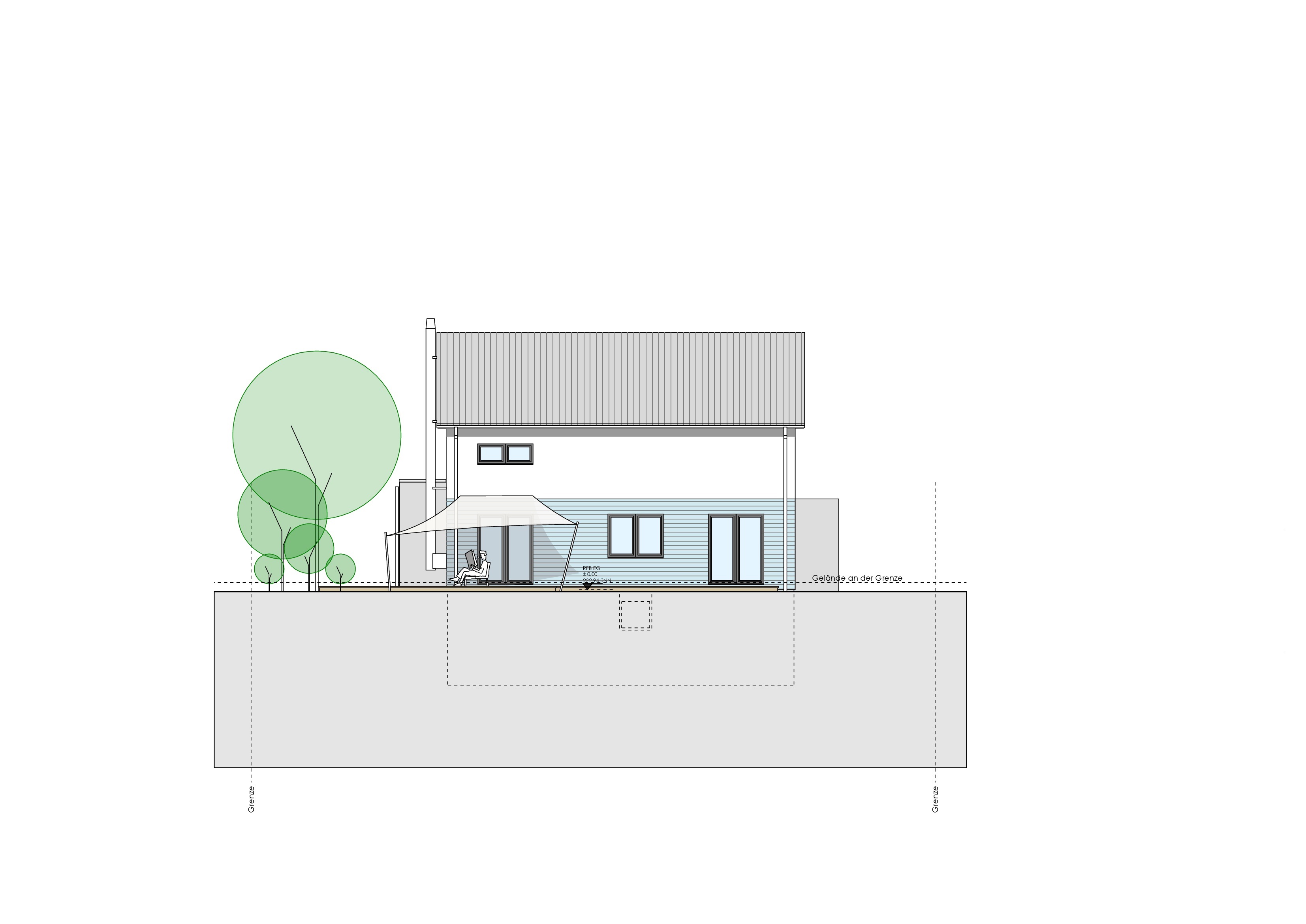

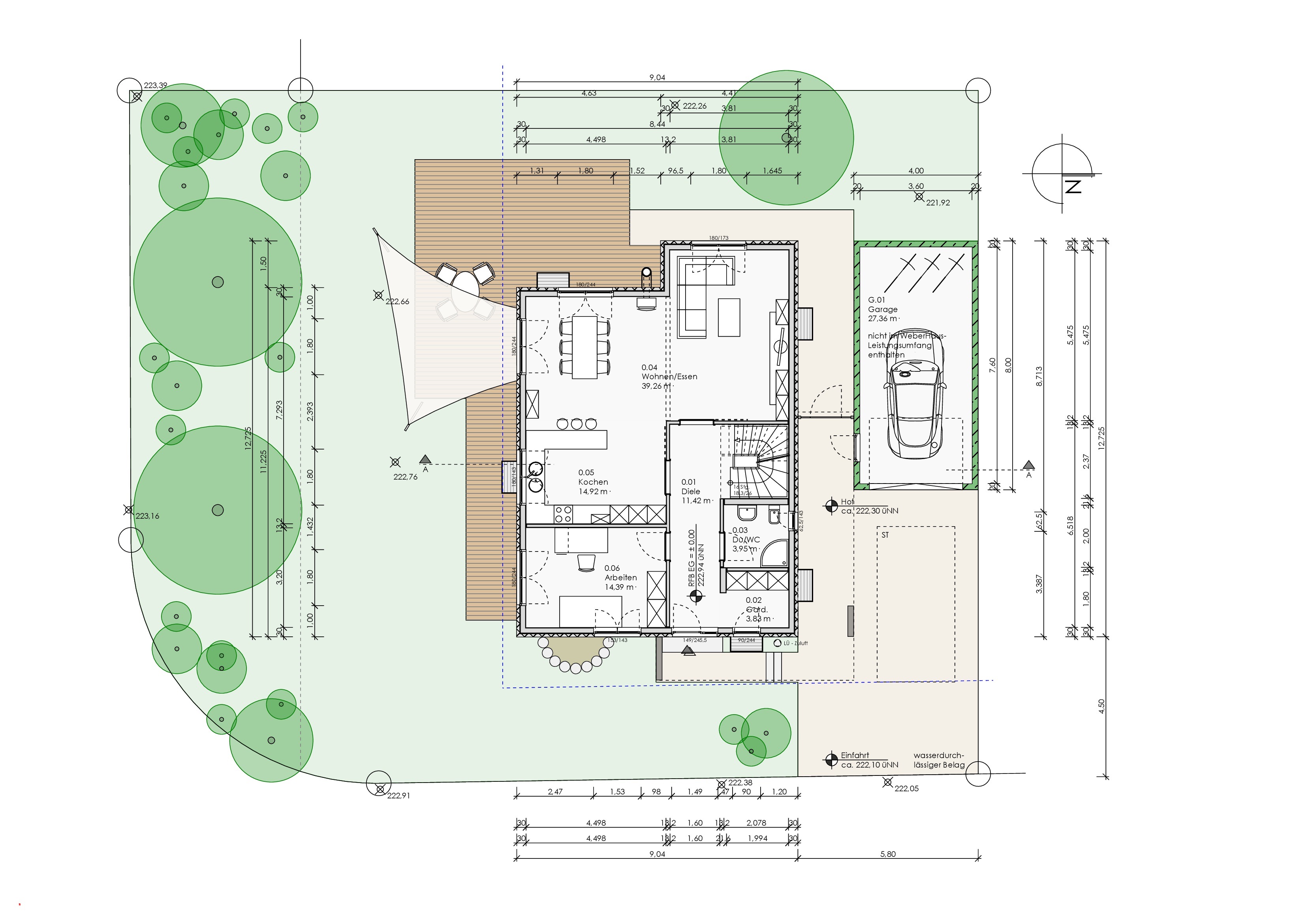

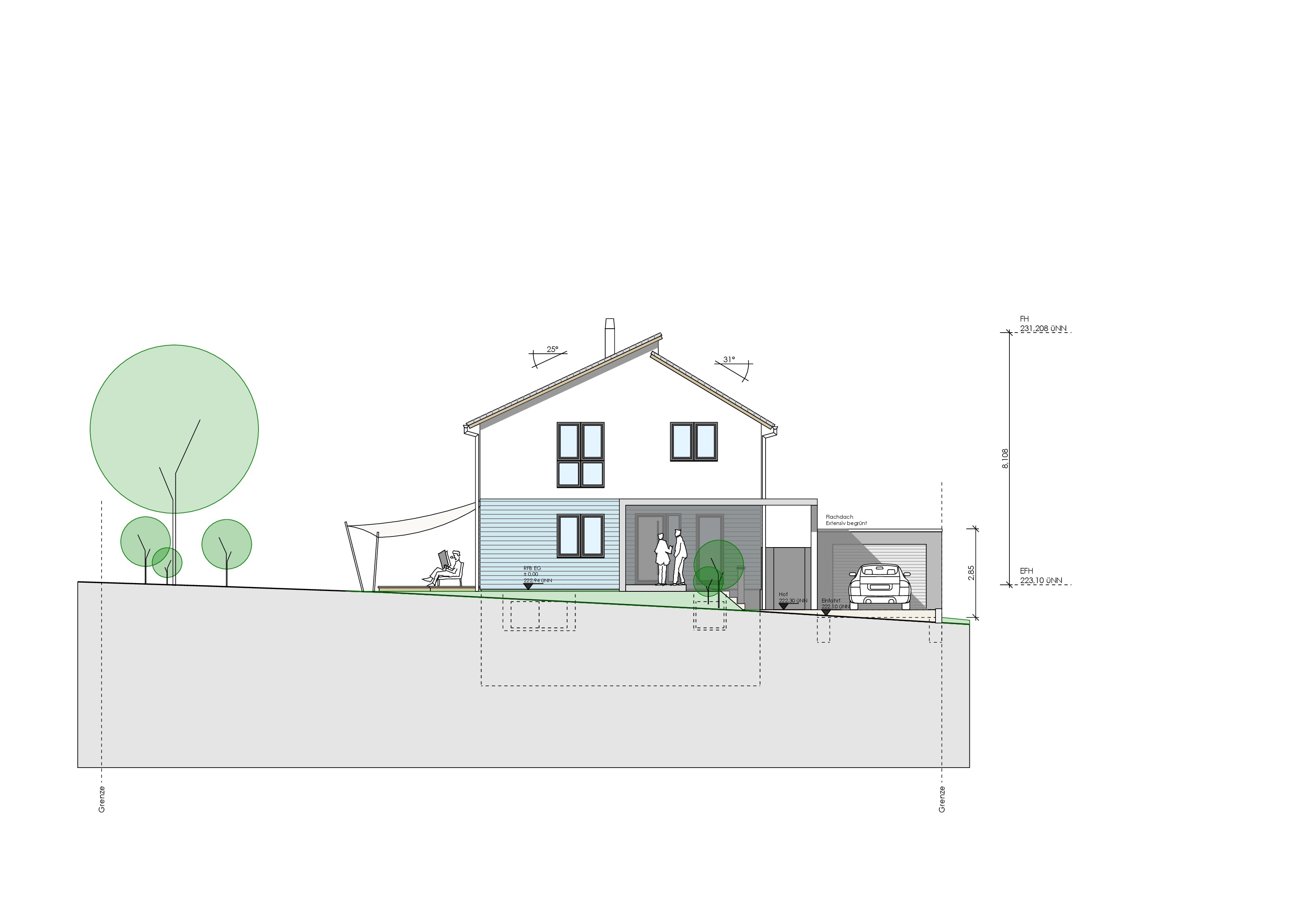

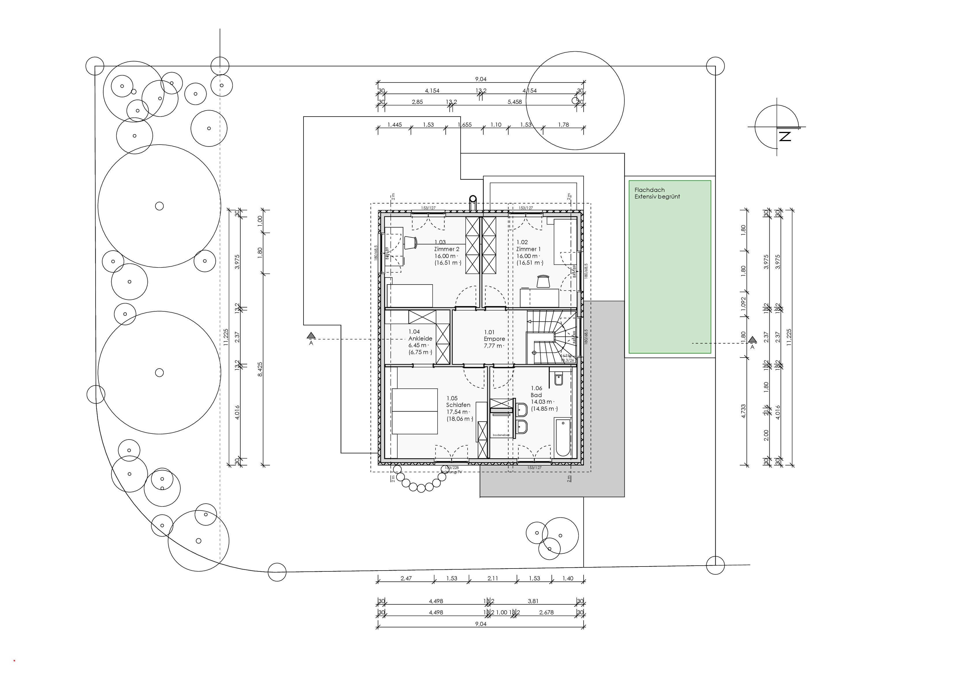

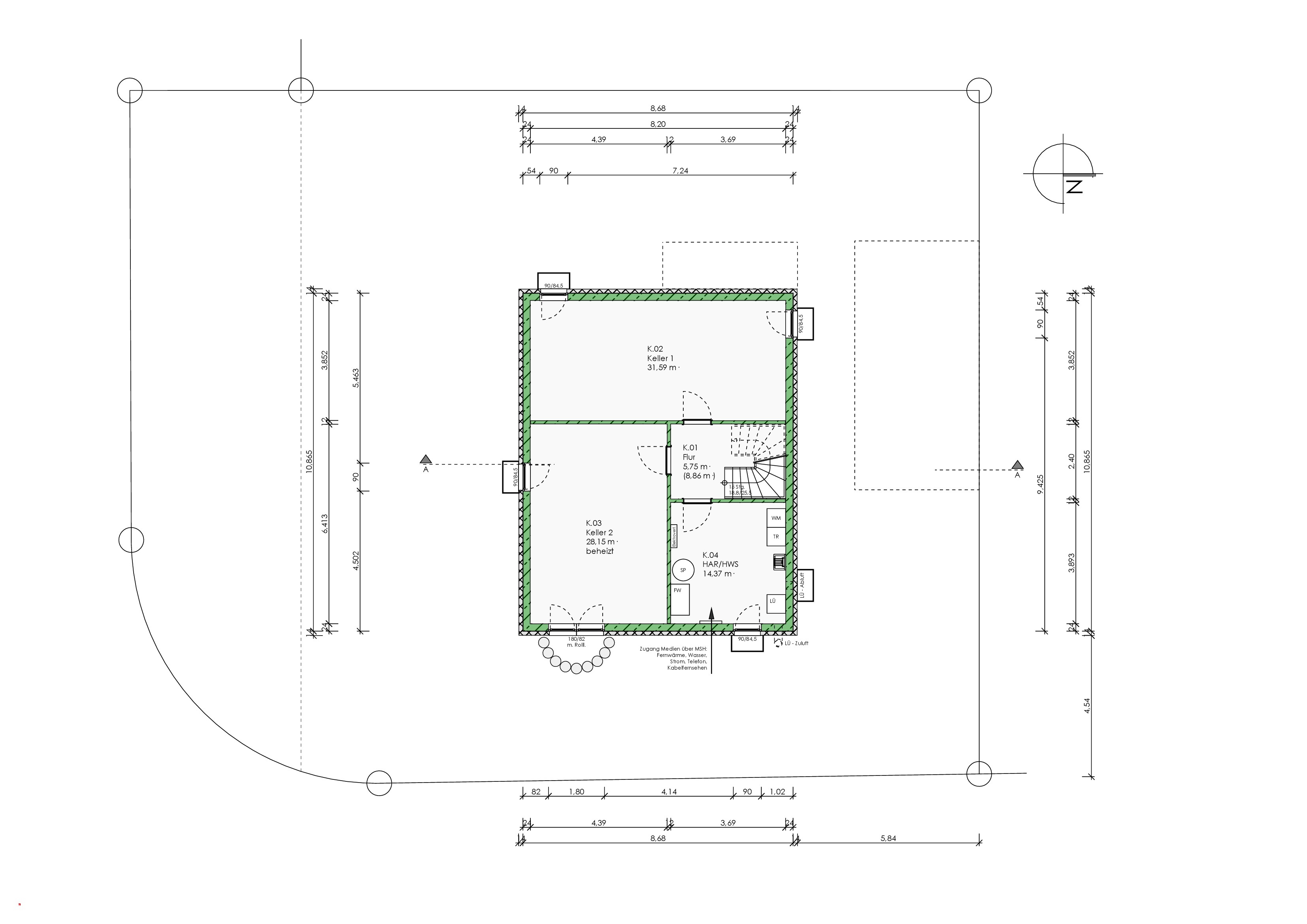

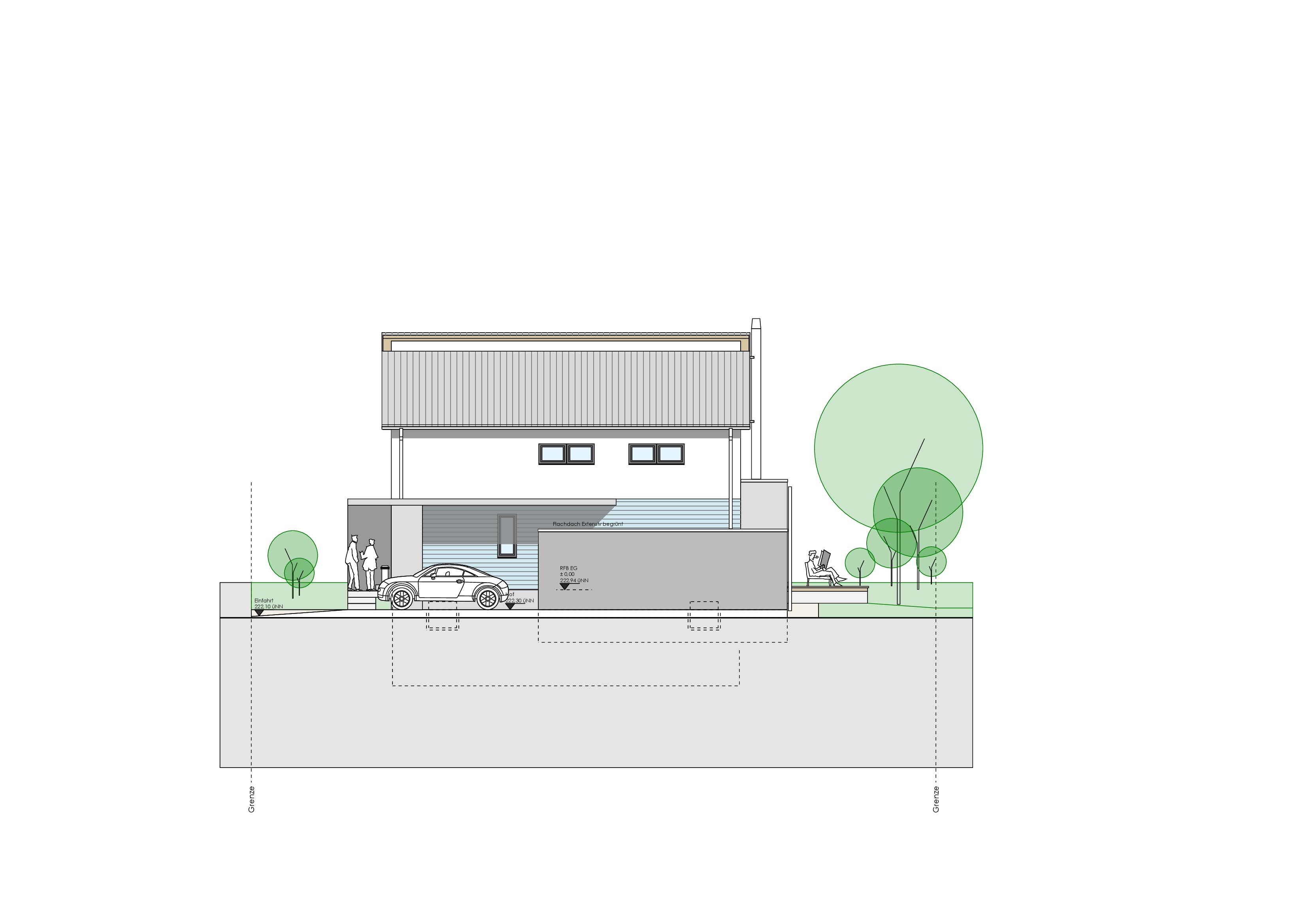

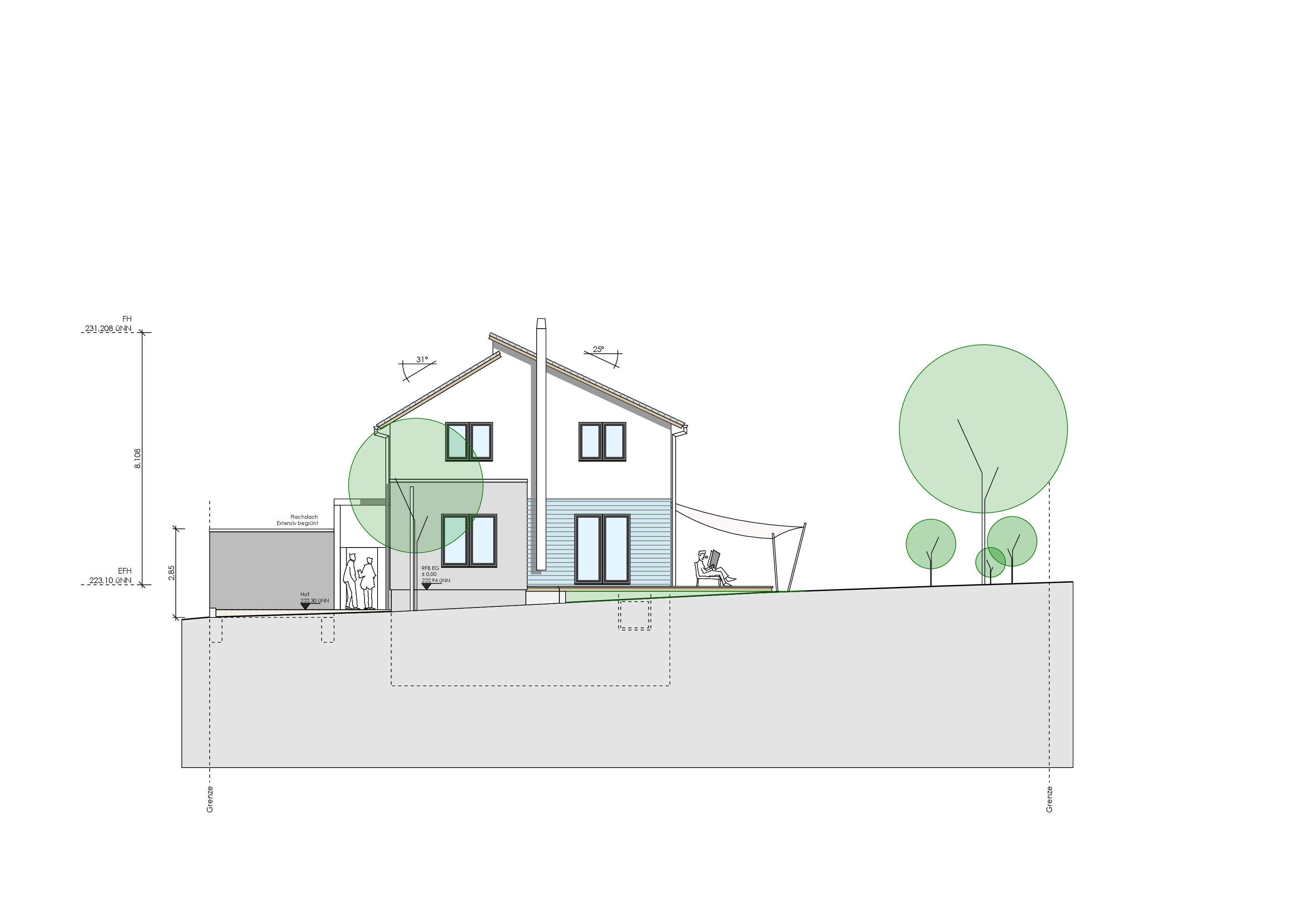

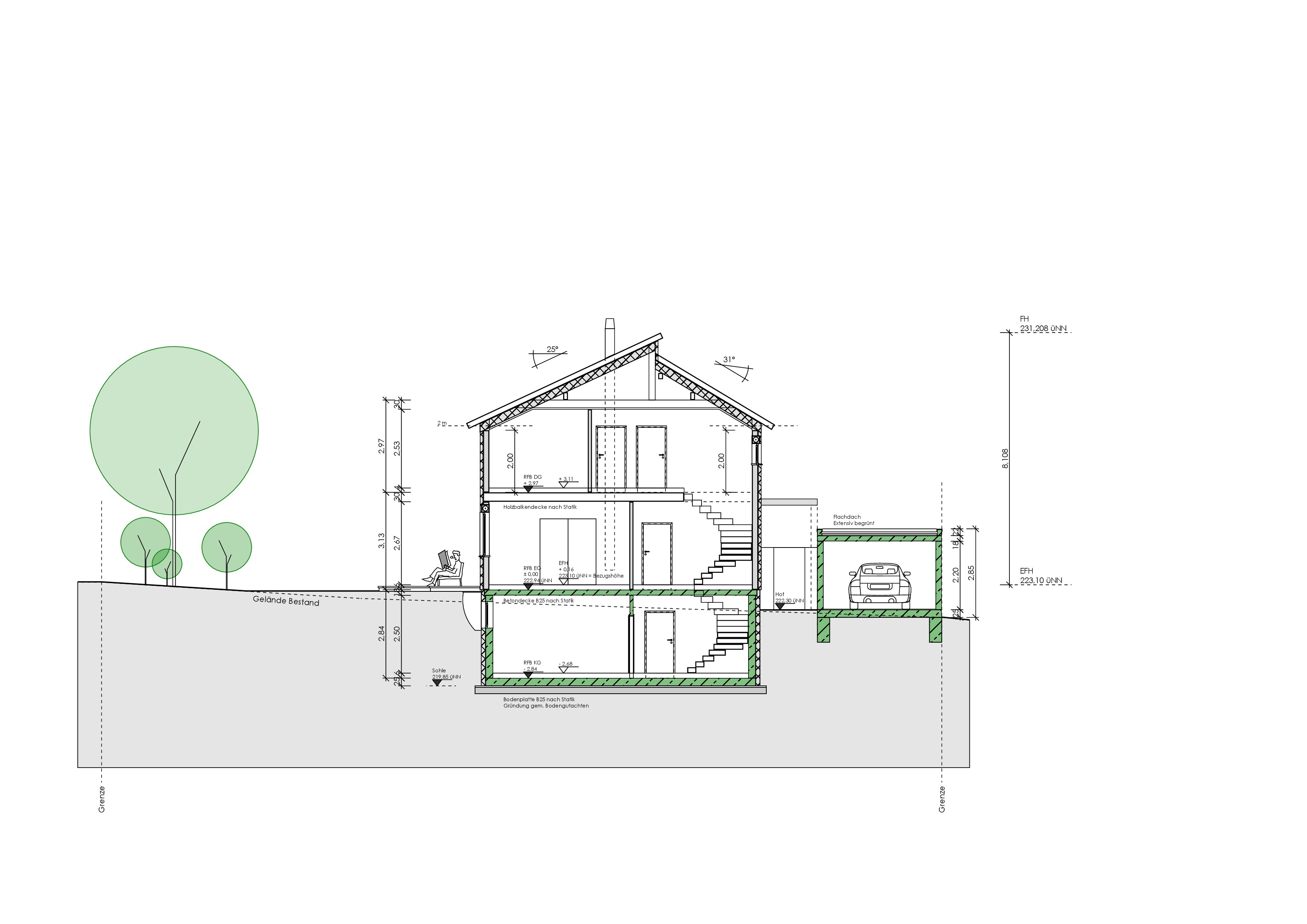

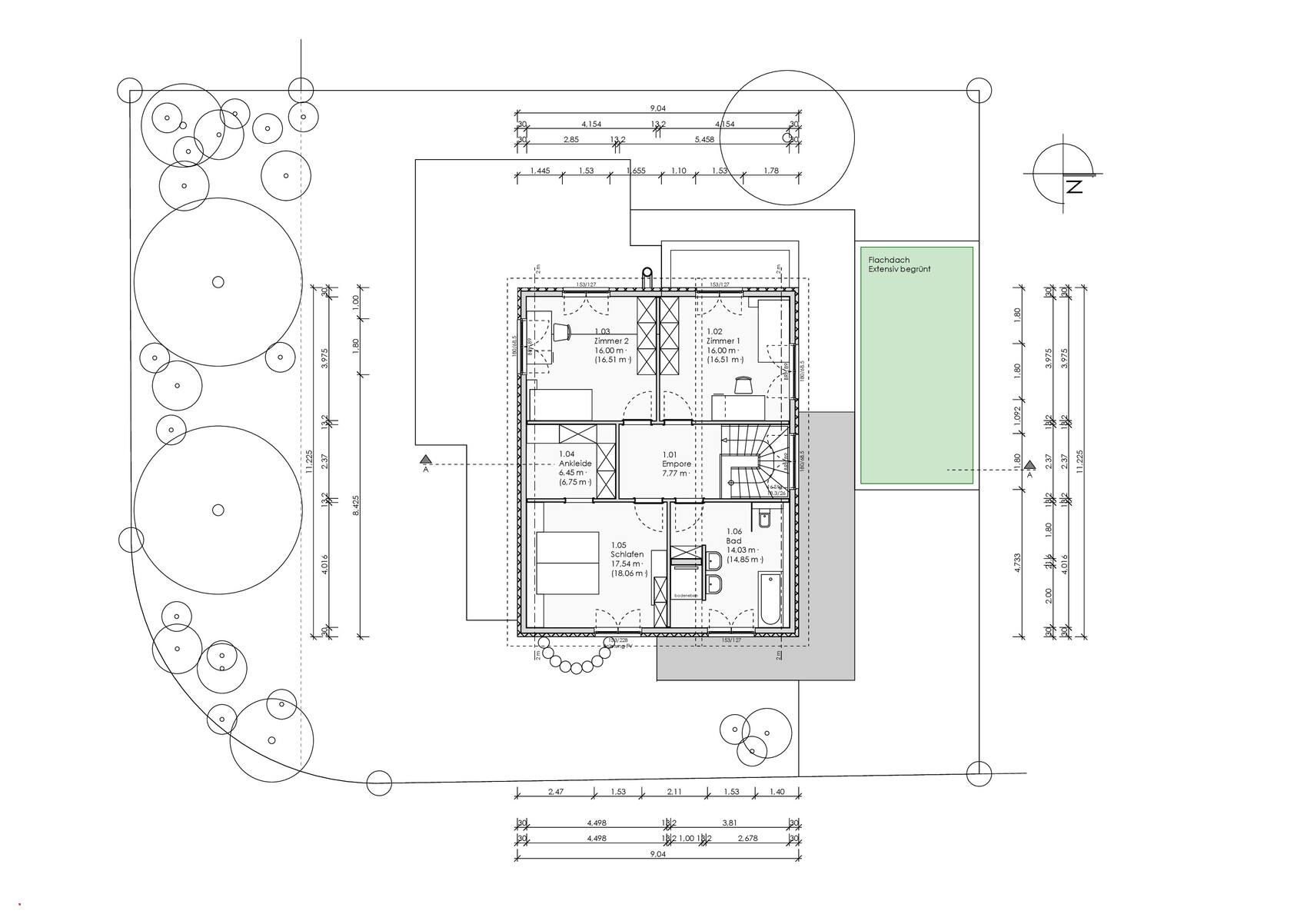

Das sind jetzt die Pläne, mit denen wir ins Rennen gehen wollen. Zumindest bis März besteht noch die Möglichkeit Innen Themen anzupassen.
Vielen Dank für eure Unterstützung!
Grundriss eines Gebäudes mit grün umrandeten Kellerräumen, Türen, Treppen und Maßlinien
Grundriss eines Hauses mit Garten, Terrasse, Garage und Eingangsbereich
Architektur-Grundriss eines Hauses mit Garten, Bäumen und Maßangaben.
Schnitt durch ein mehrstöckiges Haus mit Keller, Treppen, Garage und Bäumen am Hang.
Ansicht eines modernen zweigeschossigen Hauses mit Garage, Auto, Eingang, Garten und Bäumen.
Architekten-Ansicht eines zweigeschossigen Hauses mit Garage am Hang und Bäumen.
Ansicht eines modernen zweistöckigen Hauses mit grauem Satteldach, Terrasse, Sonnenschirm und Bäume
Architekturzeichnung: Zweigeschossiges Haus mit Satteldach, Terrasse, Bäume; Figuren am Eingang.
